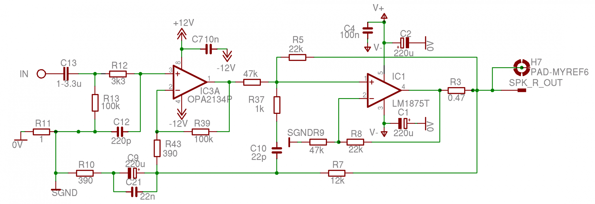

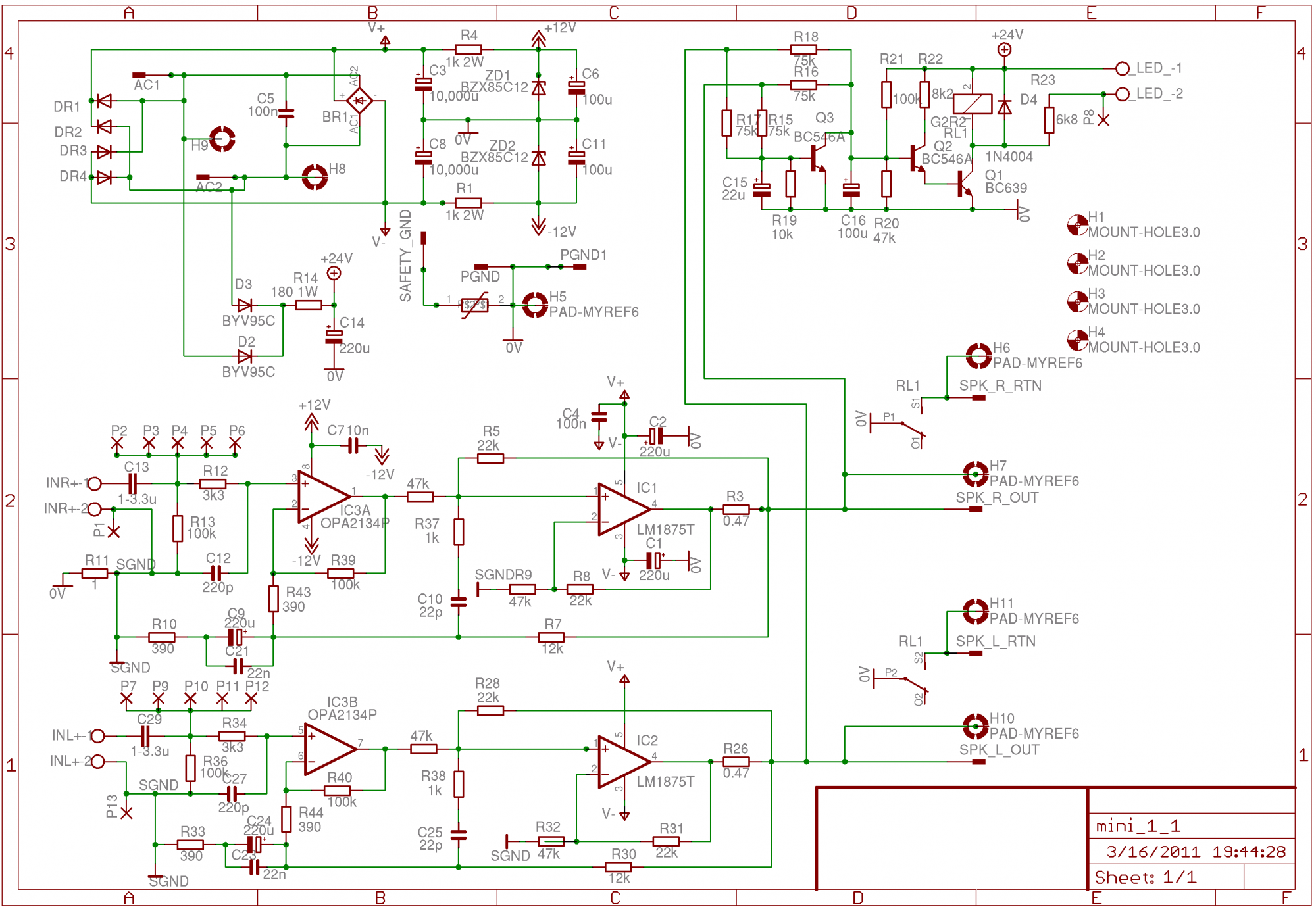

Нашел вот такую схему для двух каналов, с защитой и питанием:
А это схема самого усилителя, один канал:
58274541b1e31_mini11_sch(1).png.9ba7d9b5467b1707941048e1e367a22b - копия.png
Что скажете?

LM1875, продолжение LM3886, было на сайте Joe Rasmussen, введена Т-образная ООС, я взял ее за онову, делал еще на работе в 2006-7г, звучание, стабильность и линейность достигается при инвертирующем включении. Катодные повторители ЕСС86, или 6Н27П наши, я уже писАл про инв. включение, но никто не отозвался. LM3886 производства National Semiconductors, сейчас найти сложно и дорого. Можно посмотреть усилитель Corsair, автор Лишманов Николай.

lm3886 это уже другая тема. Рассматриваю конкретно приложенную выше схему.

Тогда типовую схему включения, от плюса и минуса. OPA2134 не вижу смысла, я бы не стал...

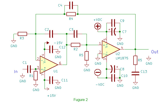

Немного запоздалая реакция, но все же.
Приведенная схема прогрессивна, композит во всех отношениях лучше, чем одиночный усилитель на LM1875. Однако, подобное его построение не наилучший вариант.
В окружающей действительности существуют, по крайней мере, два более удачньіх, по конечному результату, композита.
Один из них разработан, изготовлен, измерен и отслушан в солнечной Калифорнии. Найдите десять отличий, а они есть;) и в пользу данного варианта.
Второй вариант ЛиМиТ от рцлов. Он тоже отработан в железе и дорос до версии 1.4. Подробности там, но только в противогазе и костюме химзащитьі.
Достаточно одного: делитель R2, R5 сливает столько усиления в звуковом диапазоне, что ажно стыдно было проставить номиналы.
Плюс, точнее минус - С2, внаглую уничтожает усиление первого ОУ .
Увы, калифорнийское солнце ума не заменит.

Схема в #1 не радует ни нарисовкой (плохо читается), ни выкрутасами по питанию, ни другими вывертами, но принцип хорош.

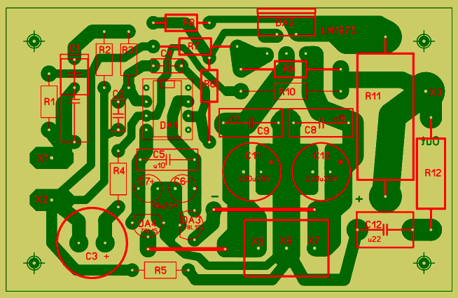

Вот пример платы СДЕЛАННОГО мною одного канала (встроен в колонки Микролаб Соло-1 первого выпуска вместо штатного усилителя с идиотской системой автоотключения и никчёмными регуляторами тембра). Здесь и блок питания заодно (на два канала). Всё просто и удобно. И без бла-бла-бла.

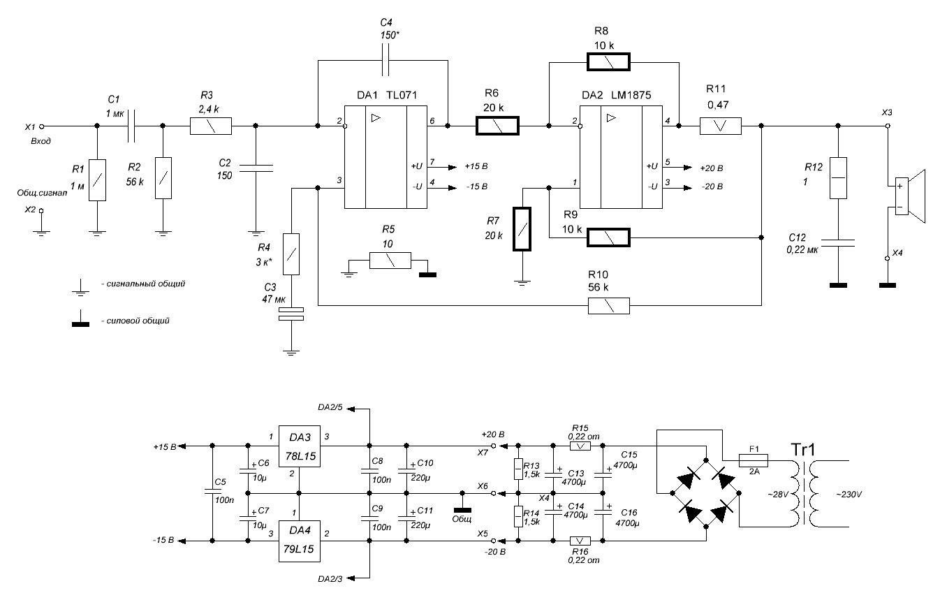

Здесь есть тема Усилитель Мауро Пенаса и у этого усилителя есть разновидности. Одна из них, может быть самая простая, сделана Владимиром Мосягиным. Будем считать, что он автор адаптации.
Я периодически возвращаюсь к ней когда надо сделать простой усилитель с хорошим звуком и минимумом заморочек.
Не нужен подбор дефицитных транзисторов - здесь нет ни одного, только две микросхемы на канал.
Схема несколько отличается от #1.
ЭТА неоднократно проверена мною лично.
И дело не в искажениях. Они изначально малы у LM1875, но звук усилителя на одной 1875 мне не нравится совсем, а в композите - нравится.
При этом я отнюдь не уверен, что использовал настоящие, подлинные микросхемы, но усилитель звучал всегда.
Конечно, можно нарваться на плохую подделку. На Али большинство корпусов имеет выемки по бокам, это абсолютные подделки. У меня были очень старые запасы, но я сделал новые заказы на Али, у разных продавцов, интересно будет сравнить их.
Удручают цены. Ежу понятно, что микросхемы по 10...20 руб. за штуку, ничем хорошим быть не могут, абсолютно. Поэтому искал что-то хоть немного дороже в надежде что они будут чуть получше.
Для усилителя нужно питание +-20...25 В. Поскольку мощность усилителя на самой настоящей мелкосхеме = 20 Вт, то я советую +-25 В для нагрузки 8 ом и +-20 В для 4 ом, можно и +-18, если не будет просадки.
На схеме я нарисовал трансформатор с одной обмоткой и искусственной средней точкой. И этот вариант работает. Надо только резисторами подогнать полпитания для средней точки. Это для случая когда трансформатора с двумя обмотками просто нет.
Рекомендации по настройке.
1) Ёмкость С4=150 пФ очень важна, без неё и без нагрузки усилитель не включать - возможно самовозбуждение. Подгонка возможна тольк при наличии осциллографа и умения работать с ним.
2) R10 и R4 определяют общее усиление, при необходимости можно подобрать R4.
3) Изюминка усилителя - "токовая помпа Хауленда".
Нужно подобрать несколько резисторов с максимальной точностью - до 0,1%. Это не так страшно как кажется. Надо купить по 20 штук каждого номинала 10 кОм и 20 кОм с точностью 1%.
И среди них тестером найти наиболее близкие пары.
Абсолютный номинал не важен, важно только совпадение у R6 и R7, у R8 и R9. Не нужно равенство между каналами, должно быть совпадение в одном канале.
В худшем случае можно ставить 1% не глядя.
4) По возможности С3 хороший неполярный. В крайнем случае хороший полярный.
Вот рисунок платы со стороны деталей.
Верхняя линия выбрана так, чтобы LM1875 была прикручена к радиатору через прокладку, а плата была заподлицо с радиатором.
Для подключения внешних проводов, удобства настройки и замены, использована винтовая колодка для питания, а для сигнальных проводов - штыри от разъема. Плату можно снять и заменить без паяльника.
При настройке я пробовал ставить несколько типов микросхем на вход: К140УД608, К140УД708, КР544УД1, TL071. На экране осциллографа при подаче меандра и разглядывании фронта импульса под нагрузкой, разницы не было вообще.
На слух разница очень незначительна и я не хочу ничего утверждать.
Главное достоинство этого усилителя - хороший (по моей личной шкале оценки) звук. Не отличный, это большая редкость, но на твёрдую четвёрку.
Люблю ставить этот усилитель в активные компьютерные колонки на замену штатному усилителю.
Ставил в Радиотехнику У-101, сейчас поставил в корпус Вега 10У-120С. В них и им подобных есть кроме корпуса с ручками и разъёмами блок питания, радиаторы. Всякие фонокоррехторы и регуляторы тембра - в печку, всё лишнее - туда же. Чувствительности этого оконечника хватает. Если оставить лишнее барахло, звук будет убит.
Если сделать правильно, древние усилители получат новую жизнь и качество порадует.

Мощность усилителя может быть до 2х20 Вт и определяется выходной микросхемой, превышать её не следует. Для полочников этого достаточно. Для компьютерных мутимудийных колонок - тем более.
А по качеству данный усилитель мало уступает распиарастенным в интернете усилителям, работает сразу и без проблем. Для акустики среднего класса, данного УНЧ вполне хватит. Здесь не нужны ни огромные радиаторы, ни пудовые блоки питания, ни лампы 50-х годов определённого завода, которые якобы пролежали где-то 70 лет и никто их якобы не пользовал.

Композит от рцлов лучше. По совокупности характеристик. Првда, требует немного усилий по селекции ОУ. Но, результат порадует, бесспорно. И конструкция, прежде всего.

Чтобы не свистело, надо корректировать с умом. Цобель тупое решение.

Примерно так, но надо слушать.
Ещё раз подчеркну, что дополнительные регуляторы тембра, высокоомные резисторы регуляторов и прочие подобные добавки, весьма вероятно, снивелируют достоинства этой схемы, сделают из хорошей - обычную.
Определить это очень просто - достаточно включить УМЗЧ напрямую, только через регулятор громкости до 47 кОм, а потом через доп. каскады. Длинный тракт может быть хуже, но надо слушать.
Достоинство данной схемы примерно как у схемы Худа - хорошее, но не превосходное качество при минимальном минимуме деталей, простой настройке, небольшой платке и в то же время, приемлемой мощности - 10 Вт у Худа и 20 Вт здесь. Для полочников этого должно быть достаточно.
Здесь две "фишки" - композит из двух ОУ что приводит к высокому петлевому усилению мощной парочки и, соответственно, к низким искажениям, вторая изюминка - преобразователь напряжение-ток.
Результат - повышенное качество. Ну, скажем так, мне так кажется. Понятно, что очень много зависит от выходной микросхемы, ну тут отчасти - как повезёт.

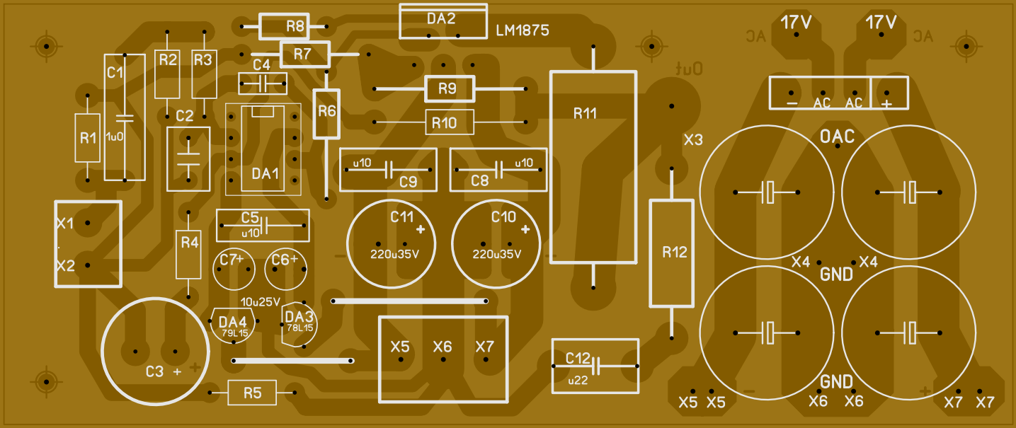

Посмотреть вложение 63051Вот рисунок платы со стороны деталей.

Вряд ли кому-то интересно взглянуть как платы установлены в Вегу, но если надо, могу сделать фото.
Перед этим я переделал Вегу под невероятно расхваленный усилитель на дорогой и дефицитной микросхеме, которую я заказывал за границей и долго ждал поставки, сделал всё с превеликим тщанием и... получил невнятную мутную мычалку. При этом по осциллографу и приборам всё было в ажуре, вот только звука не было. Может потому что микросхема была для усиления видеосигналов. Но пользы от фантастического быстродействия и широкополосности не было совсем. Ко мне специально приезжал человек страждущий сделать такой же усилитель, но послушал и убедился, что не вляпался.
А ведь на разных очень удивильских сайтах ВСЕ без исключения превозносили эту микросхему как чудо у которого есть единственный недостаток - небольшая мощность.
Желающие могут на выход поставить более мощную микросхему и добиться высокой мощности, но этим надо заниматься. Симулятор не звучит.
Нужно без сомнения прислушаться ко всем этим словам, тут много тонких вещей, с которыми полностью согласен. Одно хотел спросить, фишка с резистором по Хауленду до какого значения повышает R вых?

Зато не засвистит.
Наоборот. Китайские тда 2050 на таком цобеле склонны к возбуду.Повышая сопротивление цобеля до 8 ом , а емкость уменьшая до 0.1мк избавляемся от их возбуда. И кстати, это же композит и его свойства иные, чем у одиночного камня
28,303
13,620
Кивну, согласен. Такие же собачие цобеля с 1-2 омами шли к 2003 или УН14
По композитам недавно ссылочку дали, статья очень полезная и доходчивая, несмотря на инглиш.

по мне ,если не гнаться за цифрами , а за звуком , то сделал бы простой янговский композит на 134 ора и элмке с местной вложенной оос неглубокой. Клип без костылей и минимум геморроя с настройкой. Почему так считаю? Нет тут главного условия композитного уся. Второй опер или дискрет должн быть и более высокочастотным и более скоростным.

А все ли обратили внимание что на LM1875 выполнен преобразователь напряжение-ток? Никто не упомянул об этом. Это не совсем простой композит.

Простой композитный, это два последовательно ОУ с общей ОС. А вот источники тока можно параллельно цеплять для увеличения мощности (в определенных пределах) напряжение питания не увеличишь, а вот выходной ток можно или с облегчением нагрузки на единичный кристалл.
Не, это, композит из двух трупов:
и без того ничтожное усиление первого ОУ уничтожено конденсатором 150 пик. 40 - 26 дБ = 14 дБ.
14 грёбаных деци, извиняюсь за выражение, Белл!
Усиление второго трупа и вовсе, меньше единицы, т.е. -6 дБ (минус шесть децибел).
Итого 14 - 6= 8 дБ.
ВОСЕМЬ дБ глубина общей ООС. (она же - петлевое усиление).
Таким образом, это позорище снижает искажения аж в 2,5 раза.
Сперва подумал, что задумка была увеличить вых сопр, но поскольку общая оос его присадит до нуля все равно, сделал вывод, что это защита по току от кз.

Виталий! Вы или не хотите, или не умеете читать. И опять излагаете свои не подтверждённые практикой мысли выдавая их за истину.
Я русским языком, чёрным по белому написал что ставил 4 типа разным микросхем (кстати, слишком быстродействующие здесь не рекомендуются). Смотрел фронт прямоугольника под микроскопом, немножко послушал каждую микросхему. И только после этого, а не от балды написал что разница мало уловима.
Печатная плата у меня достаточно тщательно сделана, соблюдена разводка общего провода и так далее. Если собирать на соплях и макетках, не знаю что получится и не хочу знать - мне это неинтересно. Опять-таки я писал, что это не первый, не второй и даже не третий собранный усилитель, причем разница между сборками - годы, а все работали сразу. Чтобы желающие могли повторить результат, я выложил рисунок печатной платы. И писал, что увы, при использовании очень сомнительных LM1875 результат непредсказуем (это очевидно), но за подлинность моих микросхем я не ручаюсь, а результат хороший.
Данное решение наверняка будет хорошо работать и с подобными микросхемами типа TDA2030...2050 и другими. Добавка ОУ с единой цепью ООС улучшает результат. В первоисточнике вообще LM3886 (разница у неё будет в цепях коррекции), тогда и мощность под 70 Вт, но для полочников такая мощность излишня, а я (не автор, а человек со своим скромным мнением) позиционирую данный усилитель для полочников и компьютерно-мультимедийных колонок с целью повышения качества.
Усилитель прост, но необходимо соблюсти кое-какие правила, которые я изложил выше.
Не призываю Вас делать этот усилитель, Вы перфекционист и стремитесь к совершенству, на здоровье.
Все остальное ЛиМиТчики на рцлах и разных схемнетах уже сделали. Надо, просто, не фантазировать, а скурпулезно повторить. И микросхемы брать настоящие, не левак.
Вмжу, тема лимитчиков и каких-то рцлов (не знаю этот жаргон и знать не хочу) Вам ближе и роднее.
Ну так зачем тогда писать в этой теме?
Я немного упомянул об этом. Желающие могут почитать про "токовую помпу" Хауленда. Не вижу смысла копировать в небольшую статью большой кусок теории.
Желающие - найдут и прочитают, а другим достаточно будет просто воспользоваться. плодами
Номиналы некоторых резисторов нельзя менять произвольно.
Нужна подборка омметром некоторых деталей, как это сделать - я написал. Опять-таки я упростил эти номиналы, чтобы желающие сделать не потели в попытках купить резисторы номиналом 22,1 кОм +-0,1%. Перфекционистам - можно.
Я надеюсь, что попробовать, имея рисунок односторонней печатной платы, будет просто.
Думаю, только не нужно насиловать эту микросхему в попытках выжать из неё максимум мощности, для дискотэки есть другие микросхемы и схемные решения. Даже у подлинной 20 Вт - потолок в идеальных условиях. А я видел в интернете на ютупах блохеров которые ставят радиаторы в два спичечных коробка и рассуждают про 30 Вт...
В данной схеме всего один конденсатор в звуковом тракте на входе ( питание не считаем), понятно что он не должен быть паршивым, место и отверстия на плате под разные размеры, предусмотрено. Перфекционисты могут и его убрать (не советую!) так как на выходе 1 мВ.
Ой, забыл "большой" конденсатор в ООС. Но совсем без него делают редко.
Почему я вообще написал про эту схему?
Вижу что интересные но проблемные схемы с дефицитными деталями, например, мощными и относительно дорогими полевыми транзисторами, не всем по зубам (нежелание нарваться на подделку тоже останавливает), а сделать что-то ХОРОШЕЕ своими руками, многим хочется.
Популярны варианты "чего-нибудь такого" на TDA2030 и подобных, но результат ожидаемо - так себе, работает и ладно. Небольшое усложнение схемы даёт ощутимую добавку качества и я что-то не видел такие наборчики на Али.
Нет. Это преобразователь напряжение-ток, защита должна бы внутри микросхемы.

Глядя на емкость С4 мне все ясно и понятно про уровень качества этого композита. Это даже в дурном сне не может присниться.
