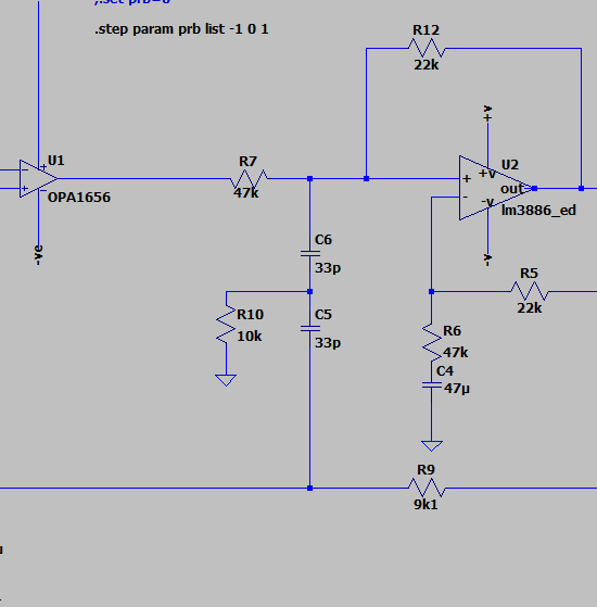

Очень интересно. Я прикинул схему в LTSpice, и она, в общем-то, так же стабильна без делителя R39-R43, как и с ним.
Меня интересовала давно схема Мауро, и, судя по ветке на Вегалабе, у людей были с ним скорее проблемы на НЧ из-за низкого демпинг-фактора, а не из-за точности резисторов в мосте.
Norf_FC
Новый
4 Сен 2025
7
Калининград
Иван

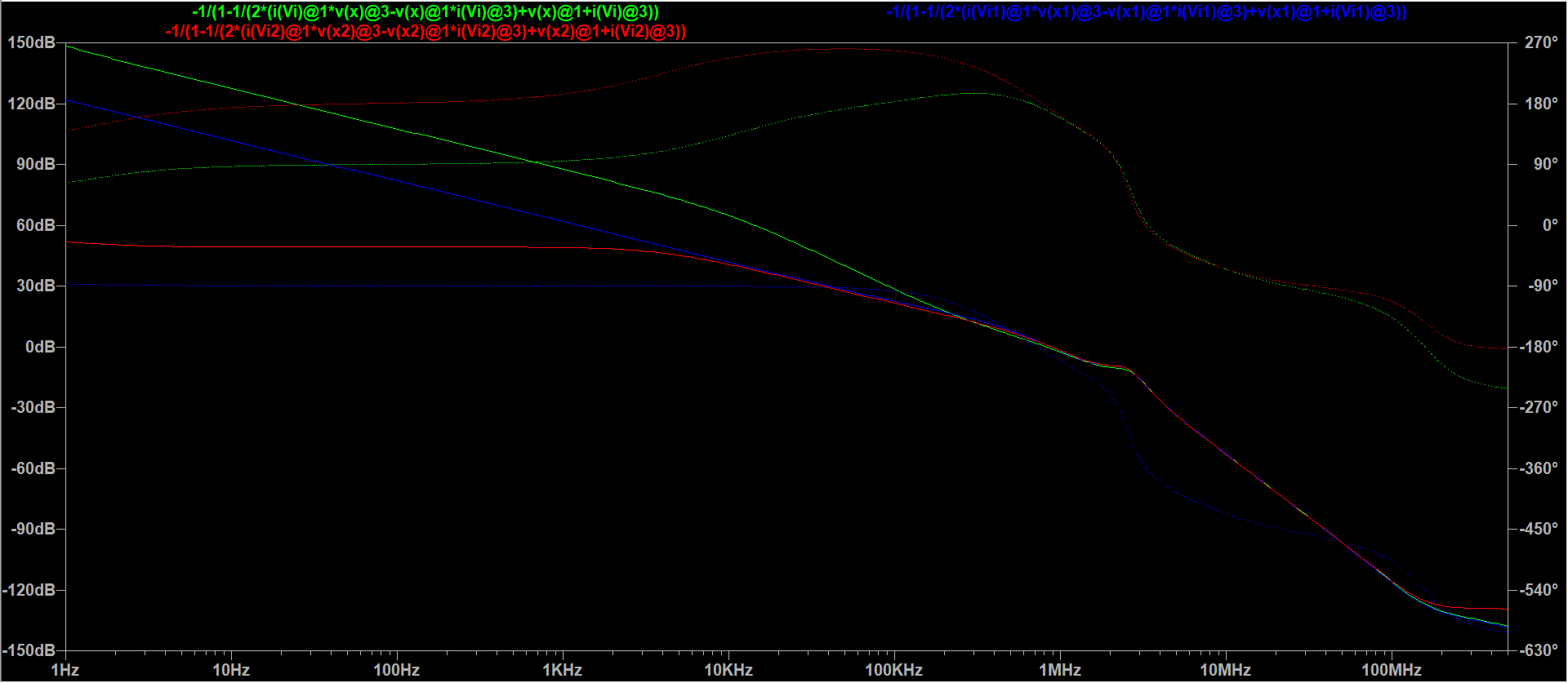

Не оставляет идея раскомпенсировать усилитель Мауро. Использование Т-образной цепочки коррекции позволяет прибавить 30дБ петлевого в звуковом диапазоне. Запас по устойчивости, правда, составляет всего 55 градусов. За величиной петлевого на 20кГц здесь не стоит гнаться, потому что присутствует полюс токовой помпы.
В приложении графики петлевого оригинальной схемы из первого поста, без делителя и с Т-коррекцией.
