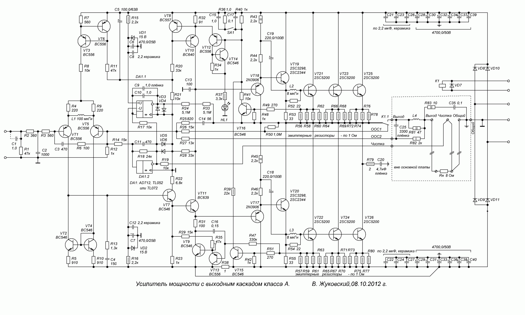

Вы же смотрели схему мощного повторителя УНЧ "Корвет 200УМ-088С", в ней переключательных искажений нет вообще.

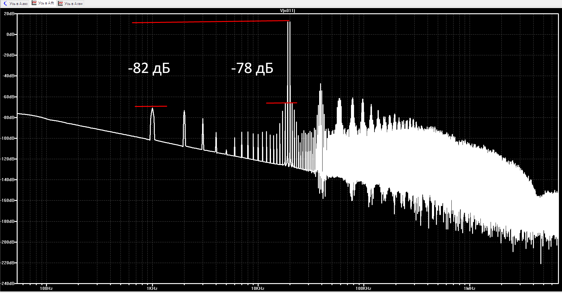

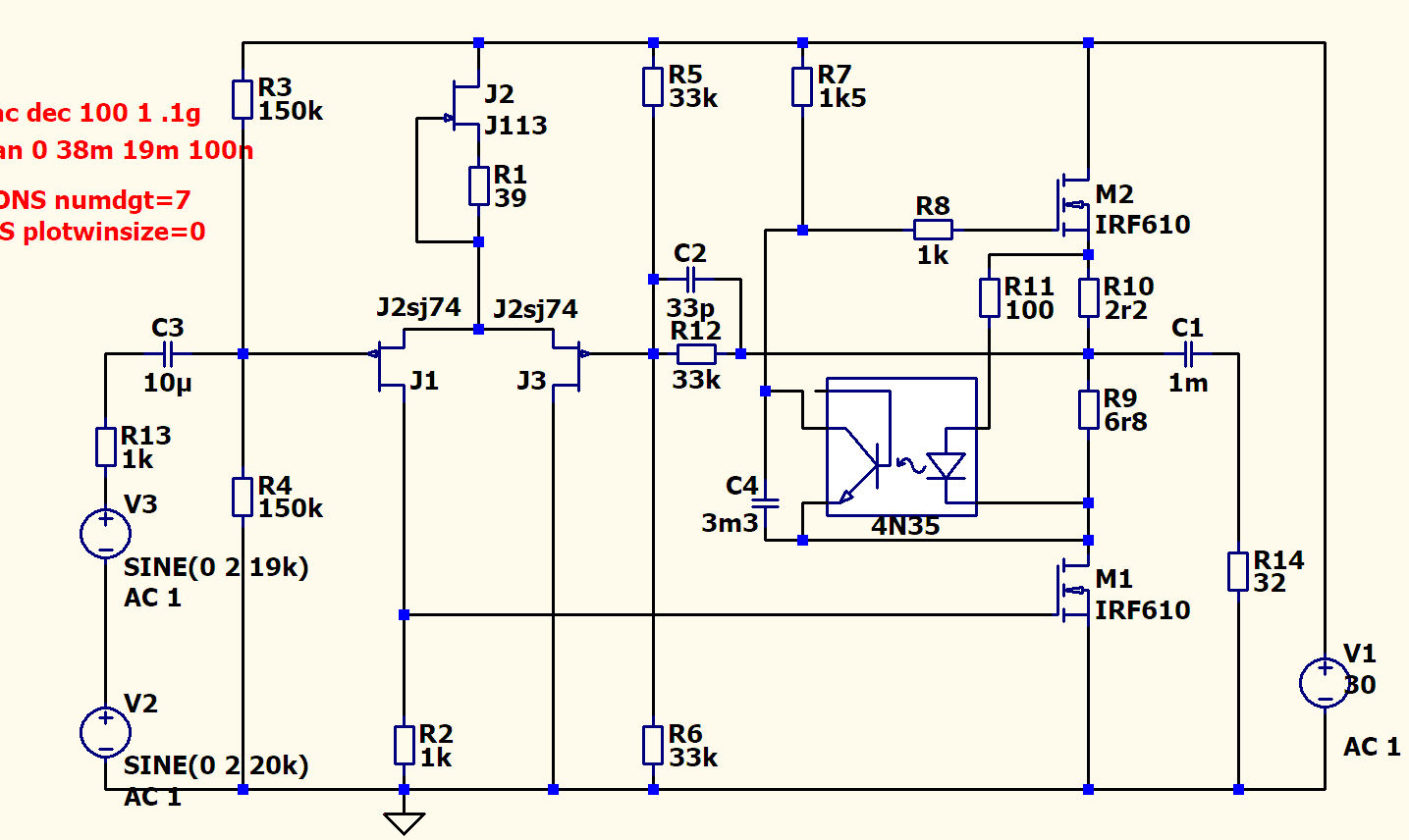

Берём модель сверхлинейного усилителя и меняем ВК на идеальный.
Никакой разницы в искажениях. Это значит, что никакие коммутационные искажения не доминируют в усилителе.
И шо теперь делать? Набрехали учоные?
Нет.
Если взять поганый усилитель у Нельсона Пэса, то ему замена ВК на идеал здорово поможет. Усиления мало, ООС неглубокая, тут всякому улучшению рад будешь.
Так вот, выбор безкоммутационного ВК означает, что трахаться с ООС и коррекцией придётся в самом неподходящем месте: в ВК, с изменениями тока, напряжения и фт транзисторов от нуля до максимума. Тогда как легче это делать в УН, работающем в классе А с постоянными фт транзисторов.

Решение с оптроном роскошное.

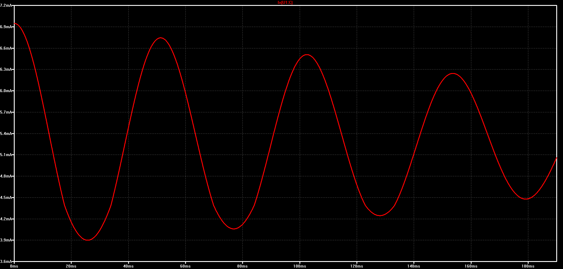

Пока не понять тех простых тонкостей, что ток оптрона меняется в течение периода сигнала и должен вносить искажения.
Самое лучшее решение по поддержанию ВК в классе А - токовый шунт Хаксфорда (Акулиничева) с термоконтактом. Вот только зачем вам тот А облокотился, я лично не понимаю: кроме усиленной теплоотдачи, никаких преимуществ в нём нет, особенно - по линейности. Дело в том, что линейностью заведует УН, но линеаризуют, почему-то, ВК, и потом удивляются, а чо это в классе А получается такая дрянь, как А-21 Сагден.
Пока не понять тех простых тонкостей, что ток оптрона меняется в течение периода сигнала и должен вносить искажения. Дедушка старый, ему всё равно.
Ну так и схема эта простая.

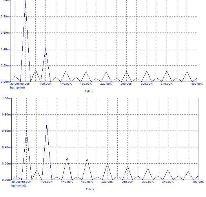

Я хочу выяснить - имеет ли она смысл

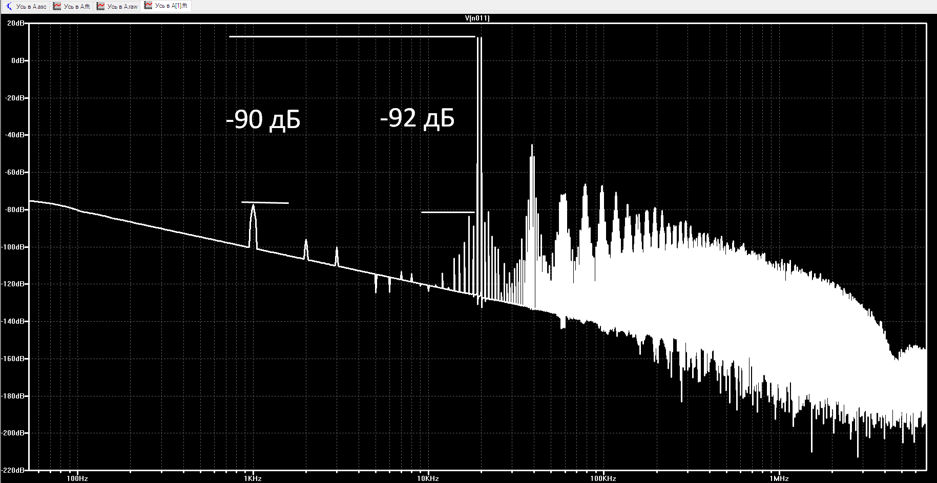

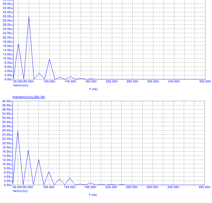

Какой спектр лучше?
с4 у Пасса 3300мкф.

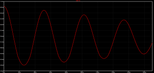

Размахи тока оптрона на 19+20 Гц. Это значит - искажения.

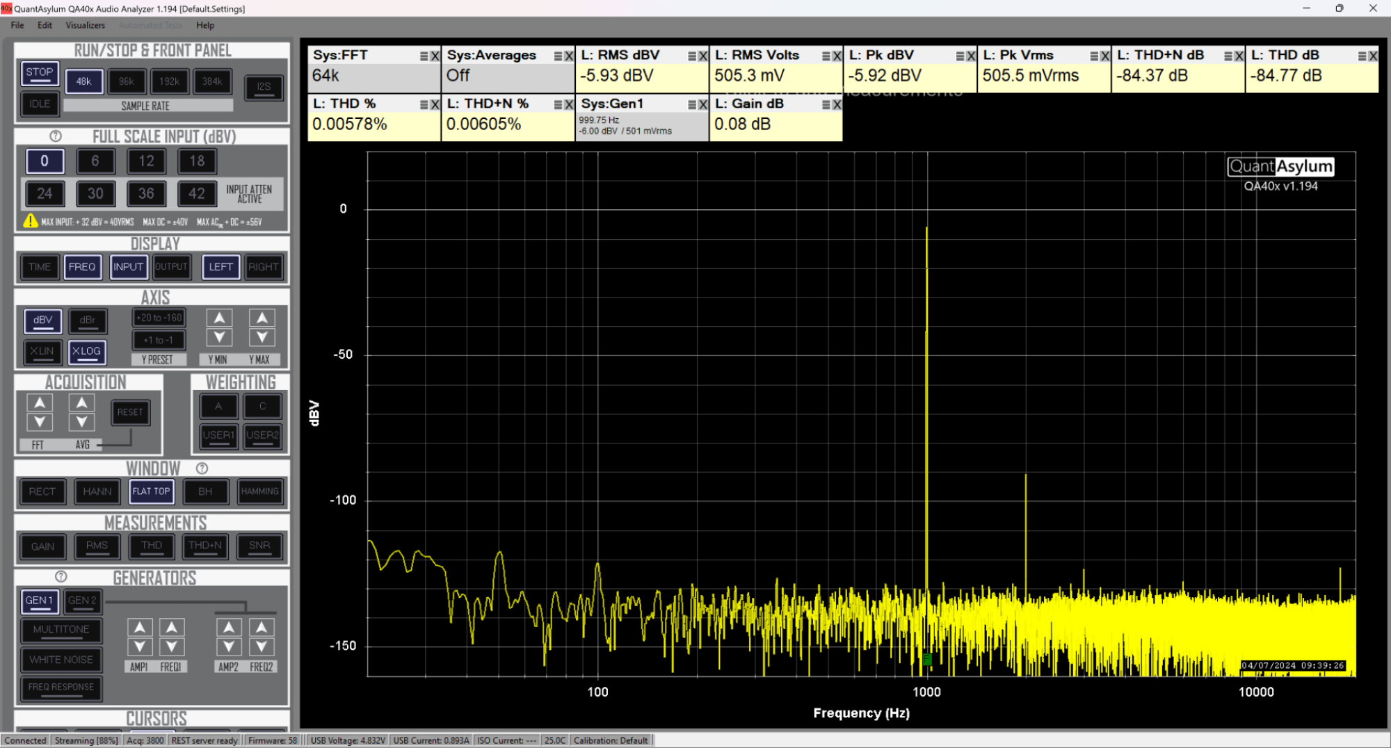

Вот спектр с батарейным питанием. Небольшая вторая гармоника и еле заметная третья - это всё!
Начиная с высоких уровней искажения растут, но спадающий короткий спектр остаётся.

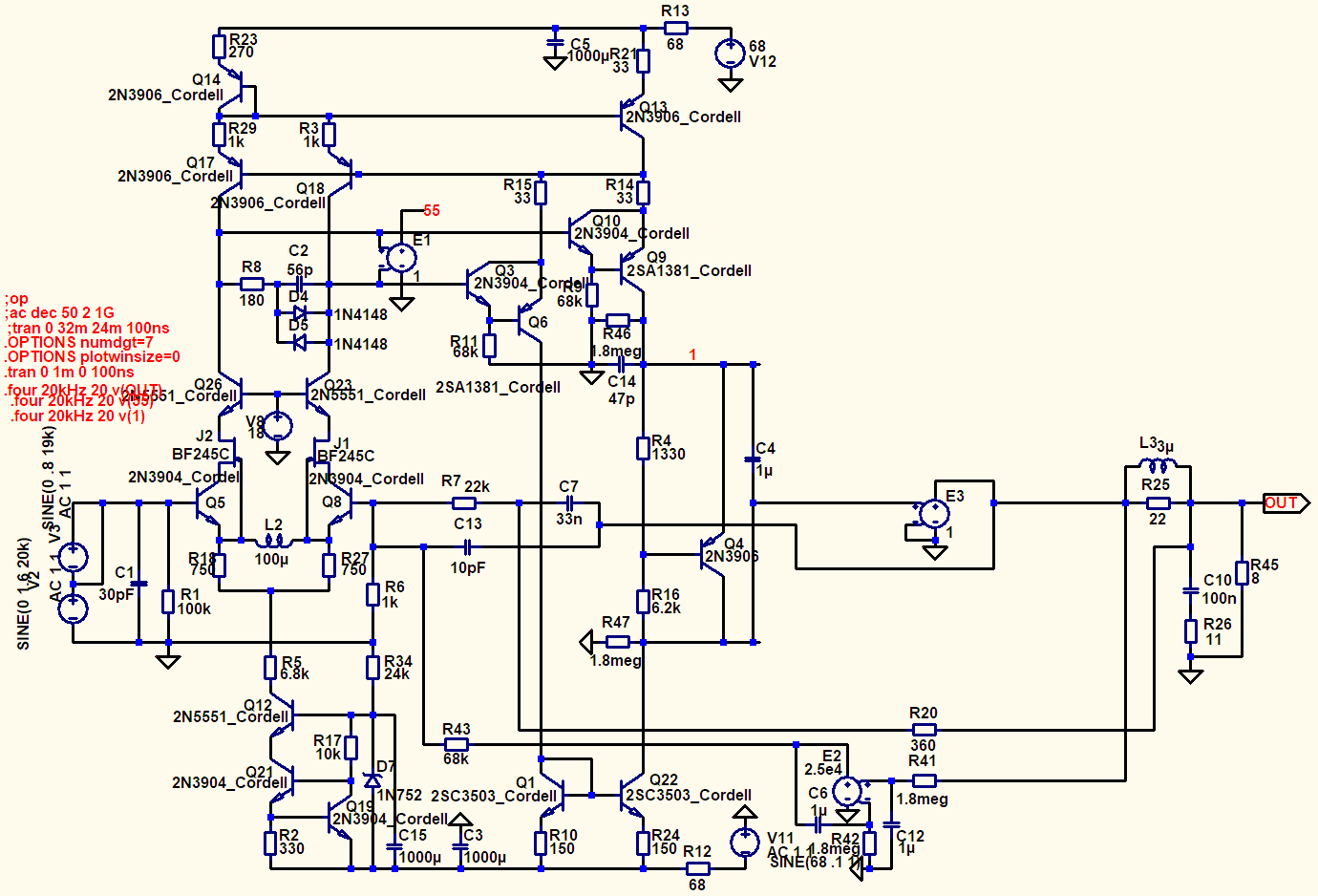

Исходный пёс.
Линейность ахова, звук живой и интересный: между Телефункеном Гитлера и "Ригонда-405".
Набираем усиления установкой токового зеркала Видлара в нагрузку дифкаскада.
Искажения упали на 8 и 14 дБ.
Так что никакой класс А ничего не даёт: вот, с ним были искажения.
А схемотехника - даёт: на ровном месте двумя транзисторами усь улучшился.
усь улучшился.

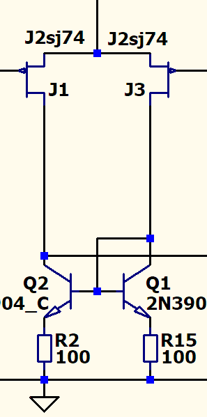

М1 интересно там откроется? Или пердеть будет на малых токах(напряжениях)?
Кстати, у 610 есть пара (близкая).
Можно вопрос, не разбираюсь? В чем прикол пары оптовой, вольт- добавка?
Стабилизация тока. Дурацкое, конечно, решение, ну, дык, и Пэс - не гений.
