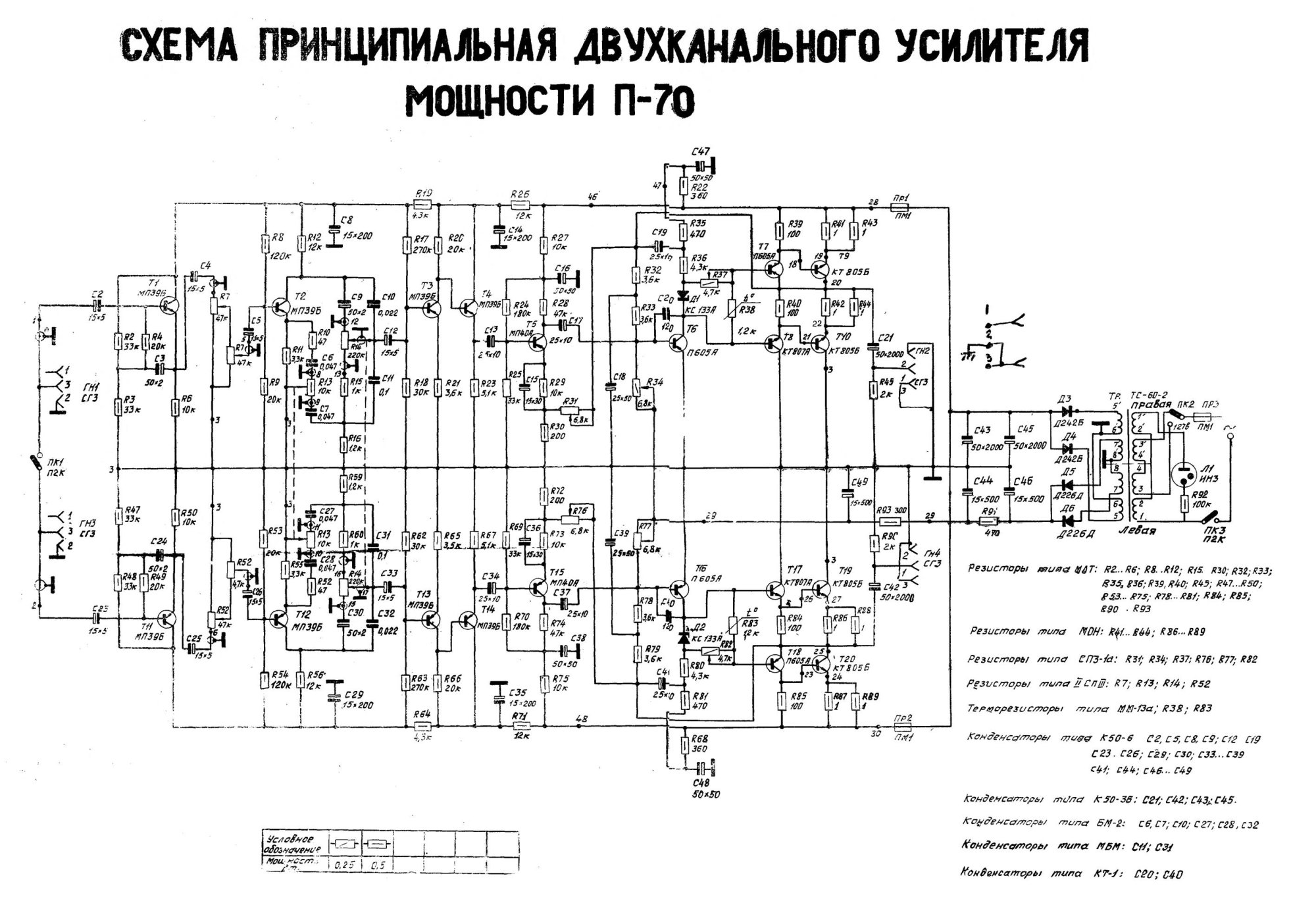

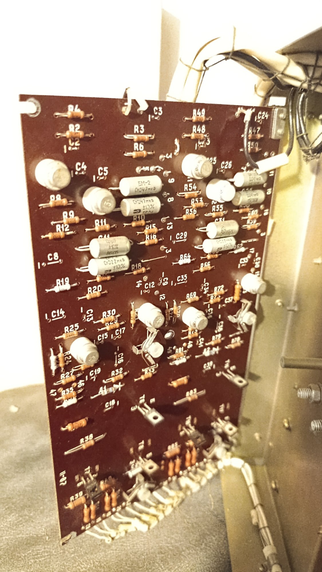

Ставлю "ушные" эксперименты. Слушаю германий. Но захотелось послушать что-то гибридное, купил за копейки плату, чтобы восстановить. Пытался найти схему самостоятельно, но не смог - вопрос к форумчанам: от какого аппарата она?

Ставлю "ушные" эксперименты. Слушаю германий. Но захотелось послушать что-то гибридное, купил за копейки плату, чтобы восстановить. Пытался найти схему самостоятельно, но не смог - вопрос к форумчанам: от какого аппарата она?Посмотреть вложение 36136
Нв вскидку,или радиола или бобинник.Скорее всего бобинник.Отдельная плата.Мощность небольшая.ватта 1-2 судя по радиаторам.Похожие просто видел в бобинниках.
..а вот и нет, коллега). Там еще выходники на больших радиаторах стояли, судя по схемотехнике. А также дырки есть для резисторов темброблока. Вот найти бы схемку. А то лень рисовать с платы)

Резючок у точки 30 того-с. Крякнул-с.

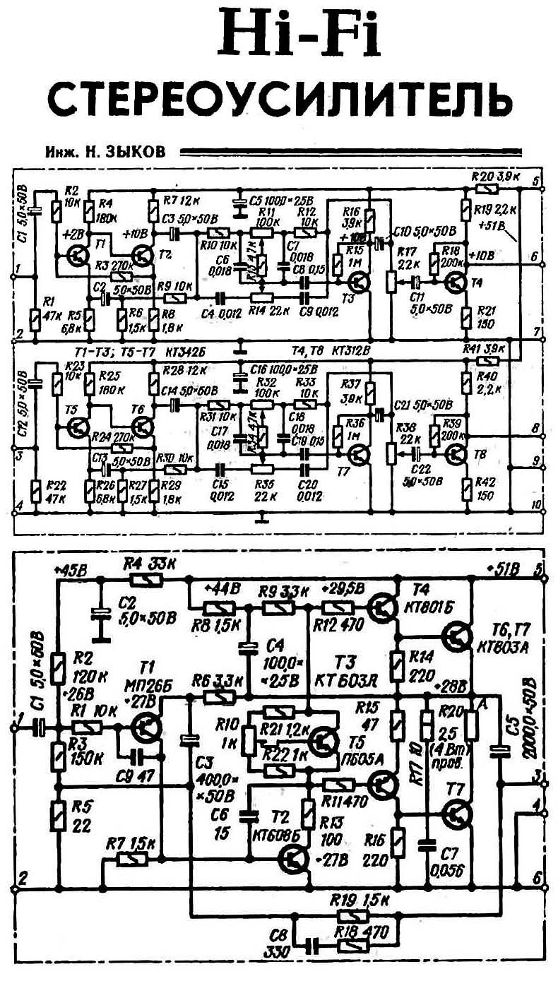

уже.. - ничего не дал. Также запросы кт807+п605 - тоже ничего. Вот схема была у меня, но это и близко не то.Посмотреть вложение 36143
Это- Великий Зыков!!! Я повторял эту схему! И другие его конструкции, набор схем к магнитофону, корректор ММ, все работало сразу и шикарно.
Киньте сюда, если не сложно. У меня в Киеве интернет от Киевстар. Все домены .ру и сайты на российских ip блокирует.

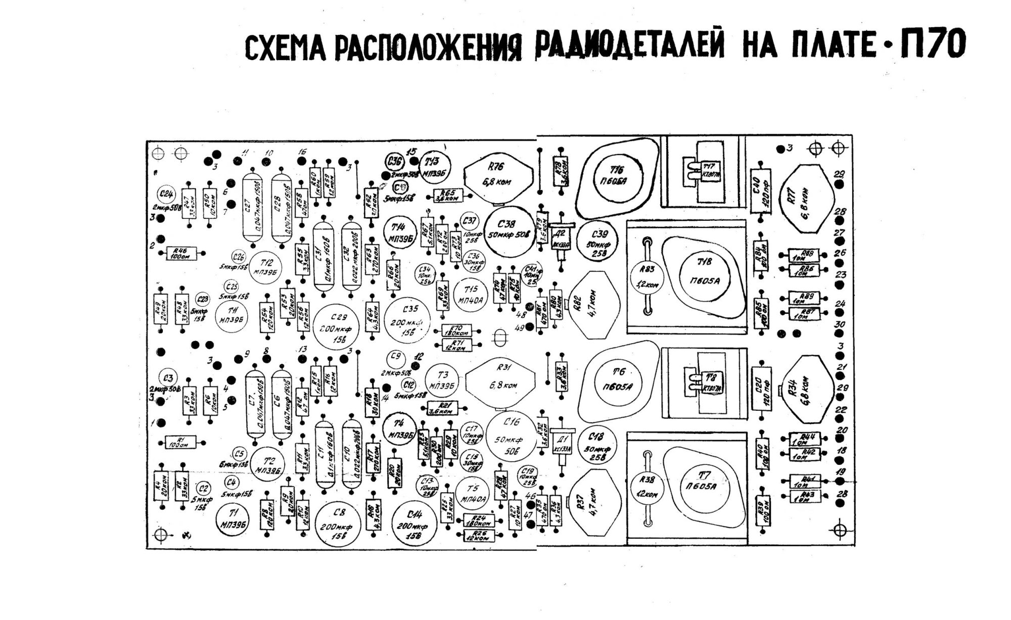

Ха!!! Так вот же она!! Здесь рядом. https://ldsound.ru/p-70-dvuxkanalnyj-usilitel-moshhnosti/
Только где же тут П605 и КТ807 ..... :oops:
Ну,всё равно угадал.
От бобинника) Хоть и внешний.

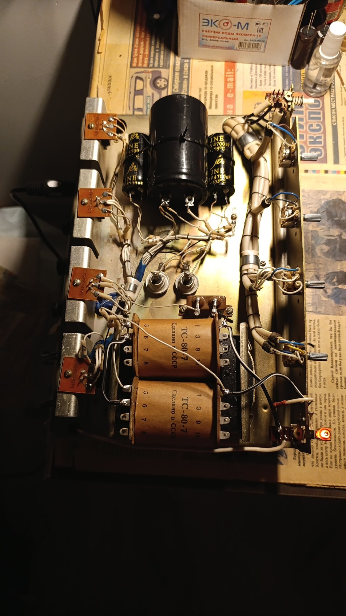

Есть такой усь поздней версии без вольт добавки и предвыходные уже не то3, в одном канале фон сто герц никак не могу победить и вход закорачивал и диоды шунтировал все равно жужжит и громко как победить никто не подскажет?
Этих входов, на которые помеха наведется, если банки посохли- куча .
берем емкостишку на пару мкф, заземленную , и идем с мощника ко входу. землим базы Т5 Т3 Т2 и им противоположные в другом канале. Выяснится точка обрыва сигнала и появления фона. И скорее всего, зуд как наводка на бегунок тембрового регулятора , потерявшего контакт.
Куча емкостей межкаскадных, где каждый первый кандидат на высыхание и фон. тупо отверткой пройтись по шляпам электролитов. сравнить, зудит-не зудит. От выхода к входу.

Доброе Александр, дело в том что я заменил уже все емкости которые там были на китай соответсвенно, мбм не трогал мож из за него, все потенциометры тоже заменены
Токи выставлены, пол питания тоже а вот фон сто герц прет хоть убей проводка там конечно такое себе может транс убрать и запитать выносным иип?
Фон прет или по питанию или наводкой на входы каскадов. Осциллографа нет- пройтись по каскадам и найти гада?
Совет закоротить входы каскадов кондером взят не с балды, а как реально работающий. Начать с входа мощника.
Посмотреть вложение 138536Посмотреть вложение 138537
МБМ выпаивайте по одному ,хотя бы пару и проверьте.
Они скорее всего в 2 раза ёмкость увеличили.
Или БМ2,что там не вижу точно.
ПРоверить не мешает.
