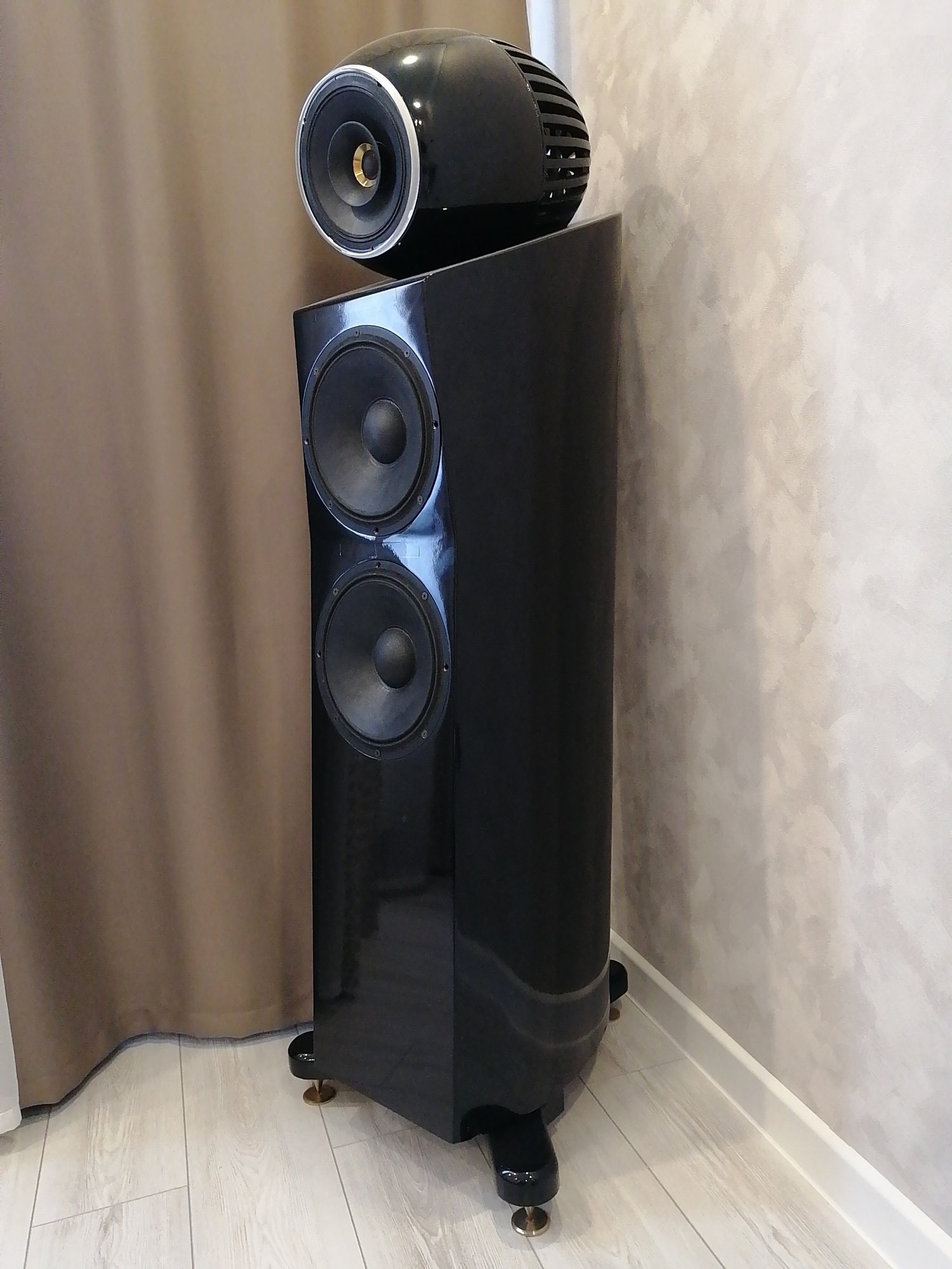

Это ОЯ с заполнением синтепоном, т.е. не совсем ПАС. Верхняя секция СЧ-ВЧ от 250Гц, внутри 8" ШП пищалка 1", НЧ секция на паре 10" с массой подвижки 19гр

Колонка очень правильная с точки зрения , что на неё нельзя привычно водрузить горшок с цветами со всеми вытекающего из него последствиями.

Не горизонтальную верхнюю поверхность корпуса могут себе позволить не только лишь все. Точнее мало кто может.
Видимо горшки не позволяют. Горизонтальная поверхность - смерть для звука. Как для корпусных резонансов, так и для СЧ.

Это просто клон омниполярок миражовских,ничего особенного.Можно взять подобное за небольшие деньги.Фирма уважаемая,веников не вяжет,Канада.Исторя фирмы с начала 70х.Омниполярная серия где то от 20тр за пару идёт б-у. Я хотел взять,но передумал пока.Рано.
Врезать доску под наклоном и закруглить внутри корпуса - ничего сложного опять же,можно с любой колонкой это сделать.
Я так же в переделываемых корпусах некоторых собираюсь внутри углы скруглить.А внешне всё будет ,как было.

Где Вы клон увидели? Совершенно разные АС, с совершенно разной концепцией, динамиками и оформлением. Как вообще можно сравнивать то что Вы на фото показали с тем, что выложил я, если понятия не имеете как мои собраны и из чего? Особенно одинаково смотрятся омниполярка и эллипсоид с коаксиалом, прям братья близнецы!
Если уж и искать аналогию, то мои АС больше на боверсы похожи, по крайней мере дизайном.

Воистину так, B&W DM 800 . Первое, о чем подумал , увидев картинку.

Как связаны вентиляционные отверстия с самопалом, или в промышленных устройствах вентиляция не предусмотрена? Радиаторы не урвал, а покупаю у производителя по 10-20шт в год с заводской фрезеровкой рабочих поверхностей. Ну и провода только на паре фото во время сборки, уже давно все собрано...
Какие "кривульки" Вас интересуют, графики измерений? Не думал что кого-то может заинтересовать тот же спектр Холтона, схема избита до нельзя, ничего нового на графиках не увидите, а цифры замеров озвучить могу, если бумажку ещё не выкинул.

Ну,клон БВ-800,что то поменялось от этого? Мне работа понравилась,я же не ругаю.Главное ,чтобы звук был хороший.
