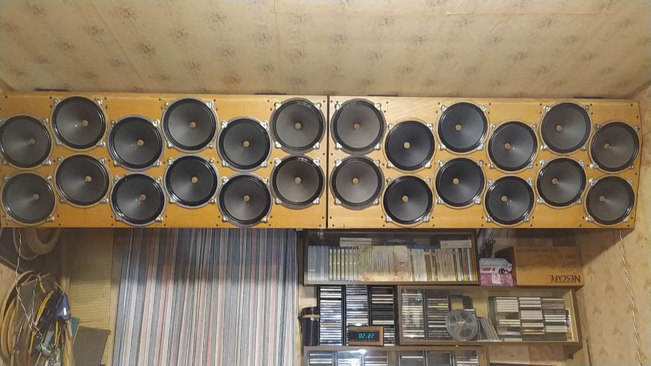

Решая задачу о претендентах на СЧ/ВЧ, подумал, а что-бы не устроить "групповуху" во всех трёх полосах. Получилось вот что:
