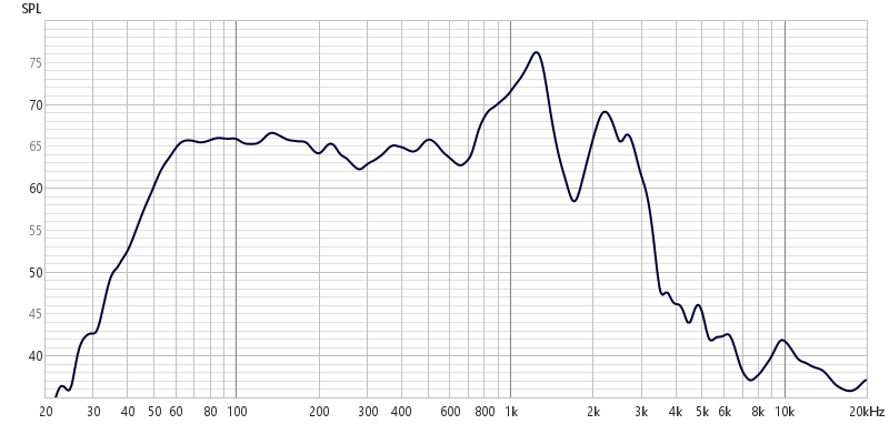

Audax T24PA15 - так и не засветилась АЧХ 26.08.2019 на 20:56 . Но стоимость...
5ГД-1 РРЗ - измерен в теме Постройка басовой секции неоднократно, показал заметные расхождения на СЧ в паре. #4,929 и #4,936 .

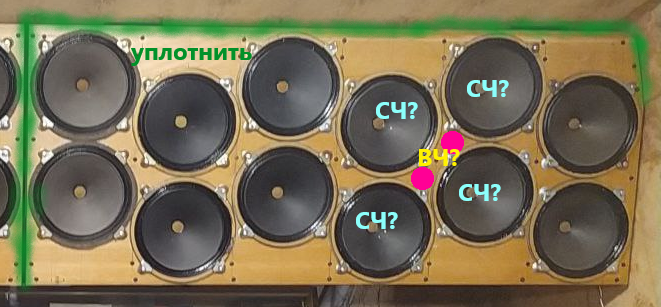

1. Уплотните щели. Измерьте и послушайте сам массив в точке прослушивания (ТП). Вдруг Вам перехочется его иметь, или свежие мысли привалят.
2. Не хотите ли отобрать под СЧ по два наиболее подходящих по АЧХ 6ГД-2 и запустить их вертикальной парой? Четыре, мню, не надо.
3. Влезает ли между ними ВЧ динамик с достаточным для Вас SPL? Если это - рупор, то раскрыв рупора может торчать перед НЧ щитом (ему понадобится небольшой фланец, не страшно), а сам драйвер будет глубже щита, что полезно для согласования акустических центров СЧ/ВЧ динамиков по глубине.

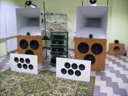

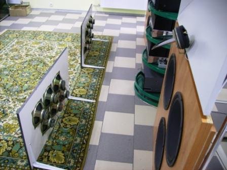

лет 15ть назад я делал нечто подобное на 4гд-35
если нюансов уже не помню, то значит... особо не впечатлило

лет 15ть назад я делал нечто подобное на 4гд-35 если нюансов уже не помню, то значит... особо не впечатлило
Нюансы видны на фото. Огроменный объём без звукопоглощения, кроме одинокого ковра на полу. Щиты стоЯт по центру хаты - поддержка от неё по НЧ минимальная. При таких условиях и Гранд Утопия не будет звучать прилично.
У топикстартета ситуация намного лучше.
1. Приличный фонд звукопоглощения.
2. Размер массива по горизонтали равен расстоянию к слушателю = уши находятся в ближнем поле (!), результат и прогноз как для обычных АС сильно разойдутся в пользу результата. Требуется реальное измерение.
3. Щиты (после уплотнения боковых щелей) имеют три безконечные стороны против одной при обычной установке на пол.
4. Ожидается отсутствие поперечной стоячей волны и приличная добавка от стояка на частоте продольного резонанса. Основной вертикальный резонанс - в пролёте, ибо слушатель находится посередине по высоте (но первый кратный по высоте - на максимуме...)
А в остальном - " нечто подобное на 4гд-35" :unsure:

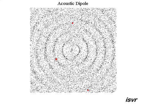

Смотрите:
Теперь представьте, что сверху бесконечный экран (там нет потери давления) и поверните его на 30 градусов вниз (налево). Получаем в точке прослушивания квазиплоскую волну.
Теперь по давлению.

А вот про "стыковку" НЧ с МИД/СЧ возникла шальная мысль. Только не бейте больно...
А не "наехать" ли 4 порядком НЧ, на 1 или 2 порядок 8ГД-1? Только на усилителе НЧ должна отруливаться фаза и частота среза.
Ну и всё, что выше озвучил:
Думаю, не выше 200 - 250 Гц, а возможно и ниже.
Отдельное усиление, возможно, коррекция "слева", эквализация, параметрики, фильтры - по входу.

Комната обычная 580 х 310 х 272см.
"КДП" она-же мастерская, полностью "заглушена", в смысле заполнена всевозможными нерегулярностями включая потолок, стены и пол. При необходимости использую как тон студию.
