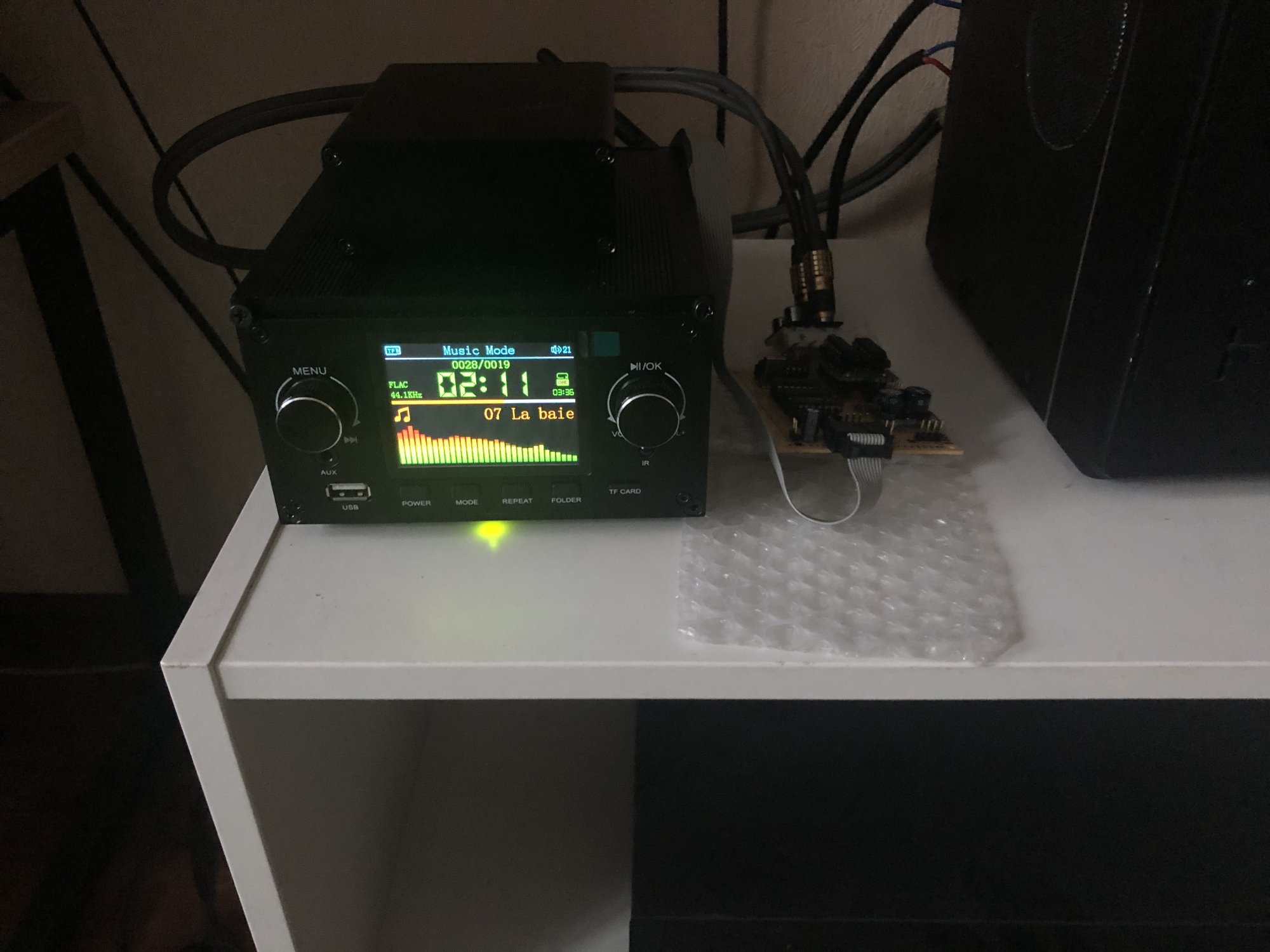

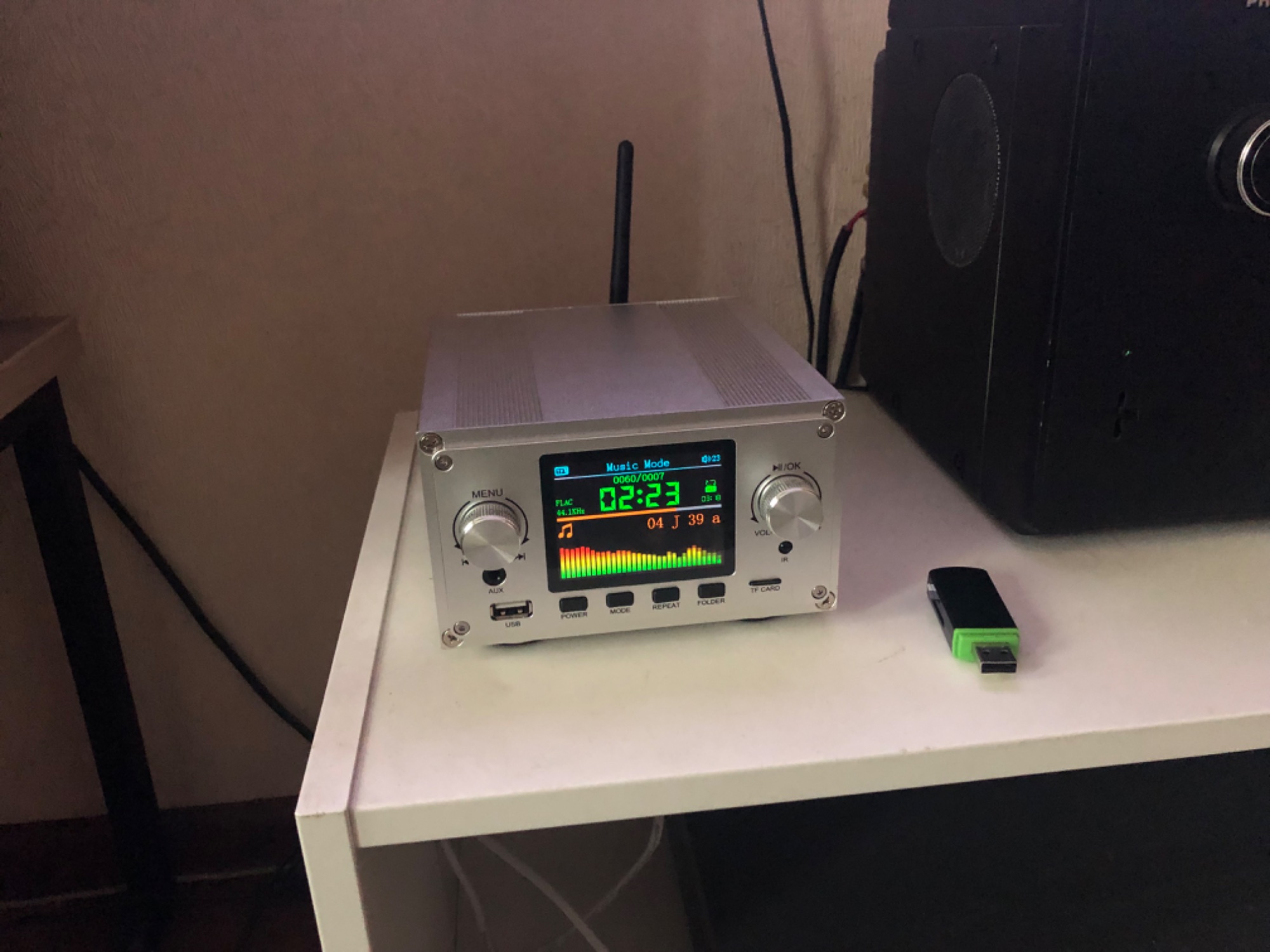

Волею судЕб не могу сейчас заниматься большими проектами, что-бы не расслабляться, решил сделать нечто гаражно-прикомпьютерное из компонентов любезно предоставляемых китайскими братьями.
В процессе выяснил - кое-что интересное вполне можно найти за весьма умеренные деньги. Так возникла идея мультимедийного модуля с дополнительной обвеской.
И так, начнём:
За основу взята вот такая штука:https://www.ozon.ru/product/modul-dekodirovaniya-zvuka-2-8-1938479216/ и корпус к ней https://www.ozon.ru/product/alyuminievyy-splav-v-korpus-2129951390/ удачно приобретённые на распродажах. Дополнительно https://aliexpress.ru/item/10050083...83.1399686949.1763352897-625226273.1646814973 и вот это https://aliexpress.ru/item/10050096...83.1399686949.1763352897-625226273.1646814973.
Вот что из этого получилось:

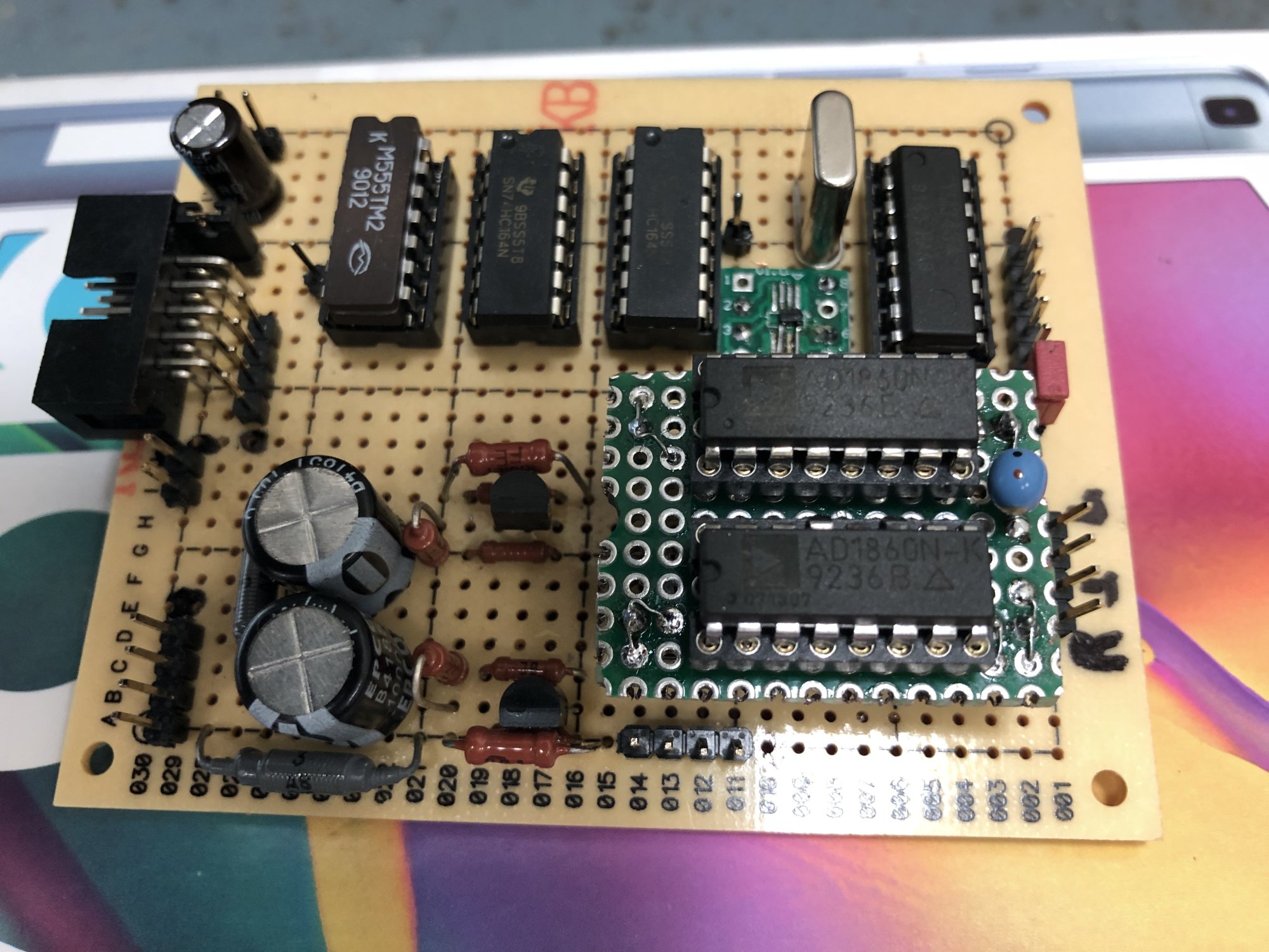

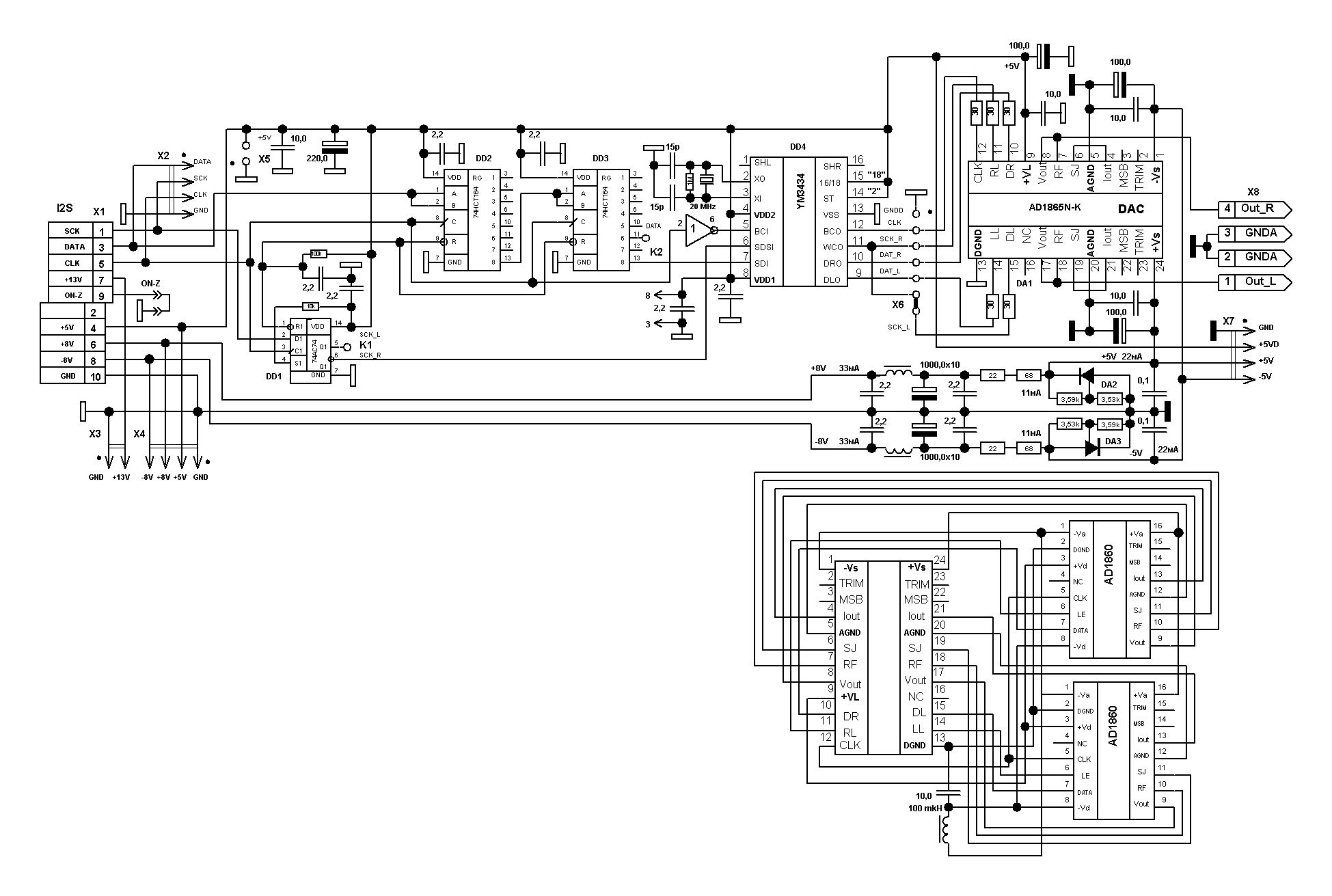

После сборки и опробывания был изготовлен внешний ЦАПик на AD1865. На фото он с переходником на две AD1860.
Продолжение следует...

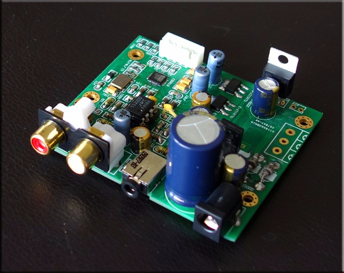

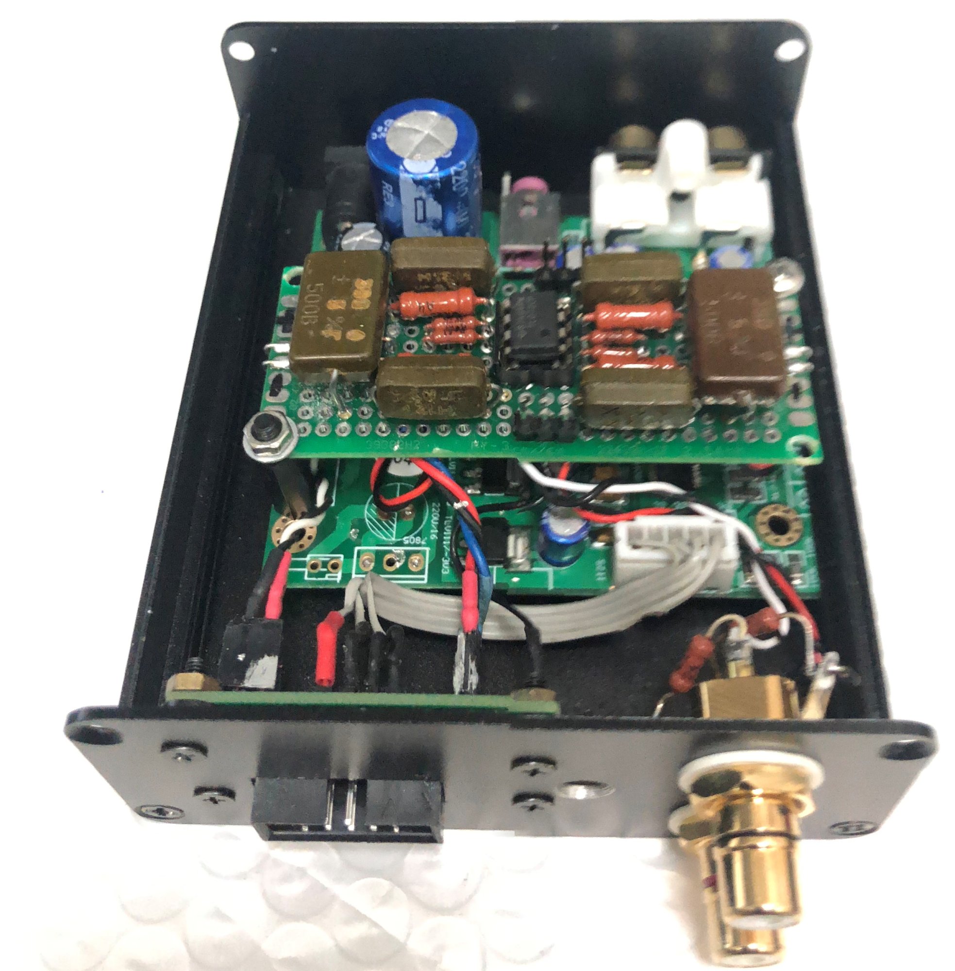

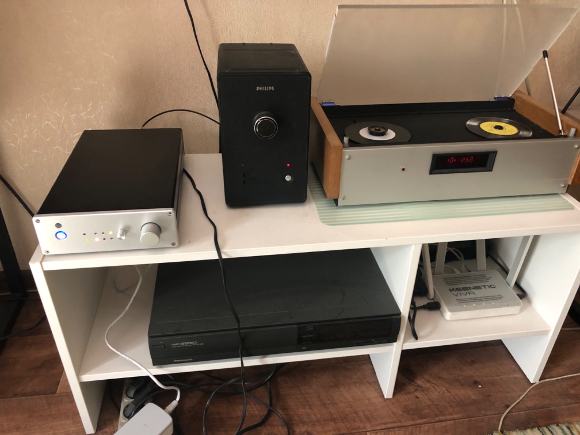

Послe опытов решил внутри оставить PCM5201, пробовал с переделанной китайской платой на ES9018, но в конце-концов сделал на её базе внешний ЦАП в похожей коробушке поменьше размером. На первом фото стоит на медиаблоке.

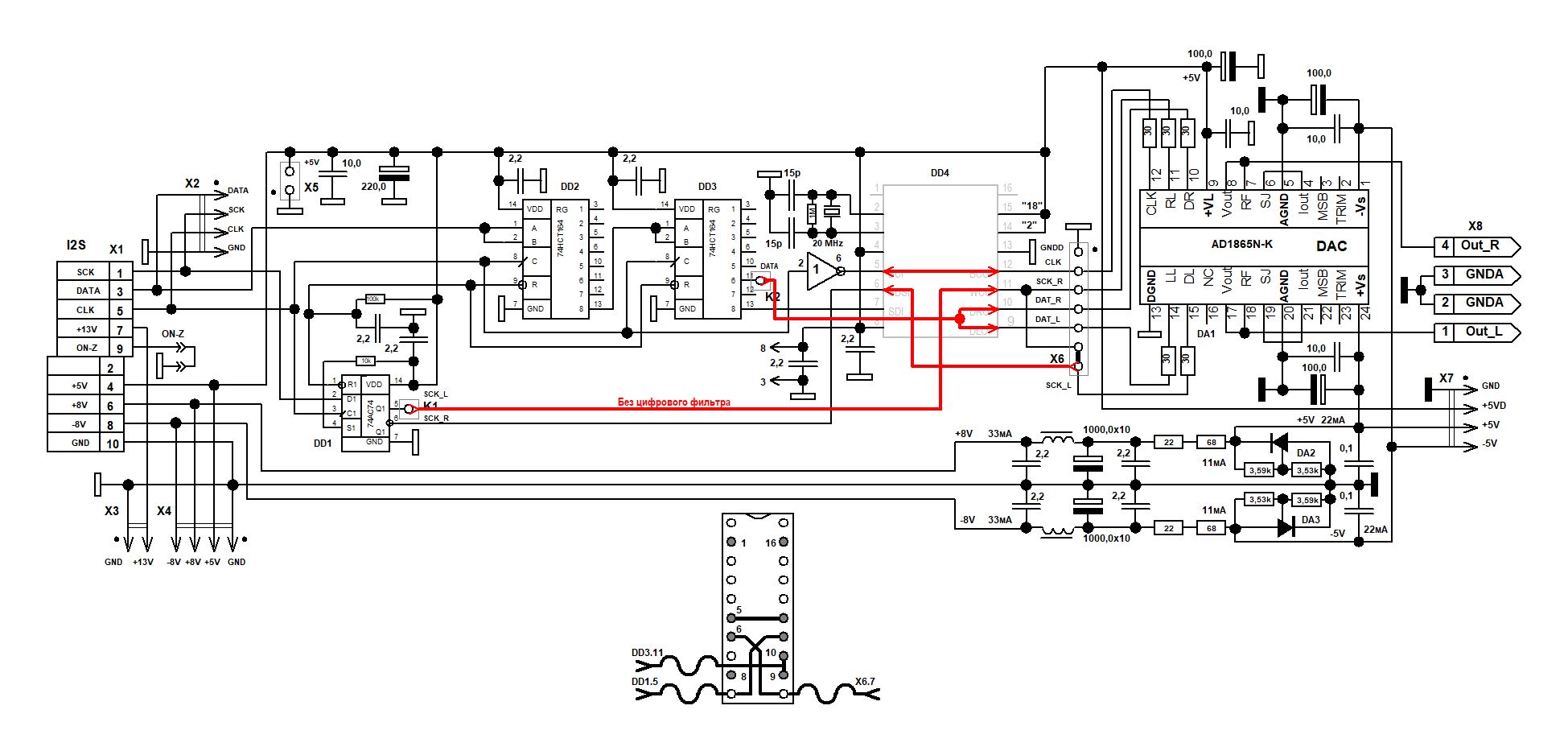

Продолжим: ЦФ YM3434 можно убрать и с помощью переходника сделать NOS DAK. На мой слух с каменным усилителем ЦФ звучит приятнее, а с ламповым ещё не пробовал. Пришли Ямаховские аналоги AD1860, рабочие, но, в отличии от AD имеют внутри совершенно позорный операционник, надо собирать по схеме с внешним преобразователем I/U. Пока не дошли руки.
Коммутация выполнена "навивкой" проводочками?
Платка вставляется в панельку, из неё три проводка с разъемами, это же макет. В моём рабочем AD1865 ЦАПе коммутация мультиплексером. Плюс там регистр на 32 для выравнивания пакетов R и L .

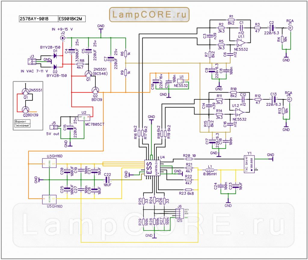

Я имел в виду вот эту плату.
Я тоже.
Собственно переделанный китаец ES9018
    457 KB · Просмотры: 96
Да, выходной каскад в А «загнать», дальше или ОУ слушать (худший вариант), или выхлоп собрать на рассыпухе.
КСО - очень хорошо (слюда Новосибирская), но толку от них ноль, если условия не созданы
Да ES9018 хоть в токовый режим переведи - толку не будет. А в режиме по напряжению -и рассыпуха не поможет. Не надо умничать...

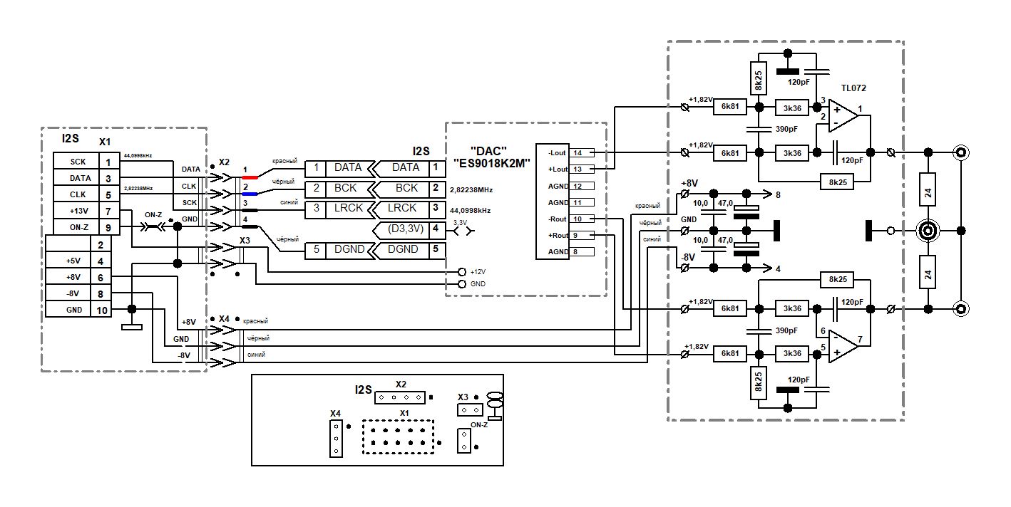

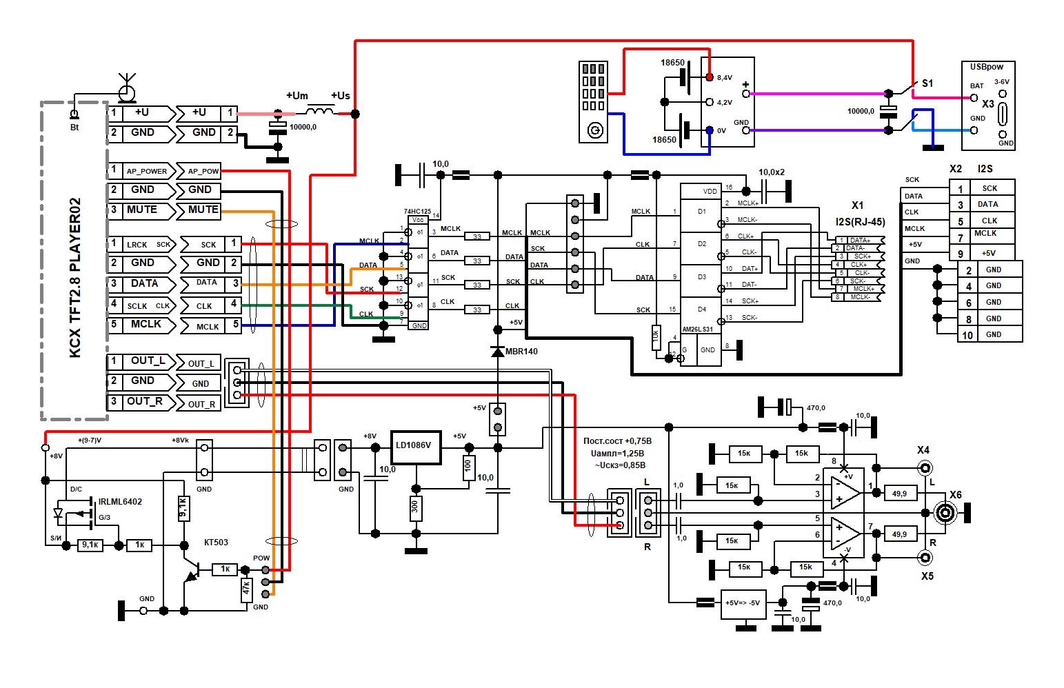

Теперь на аккумуляторах. И схема.
    423.2 KB · Просмотры: 71
    210.4 KB · Просмотры: 38
LG V30 на борту 9018 имеет, токовый буфер после, даже там, АКБ слышно.
А в стационаре, давно можно без него (много фарат, очень много, но можно и нужно, вообще, без них - "Электронный конденсатор"), шум - херня, выходной импеданс играет.
Собственно парабеллум:
    469.9 KB · Просмотры: 60

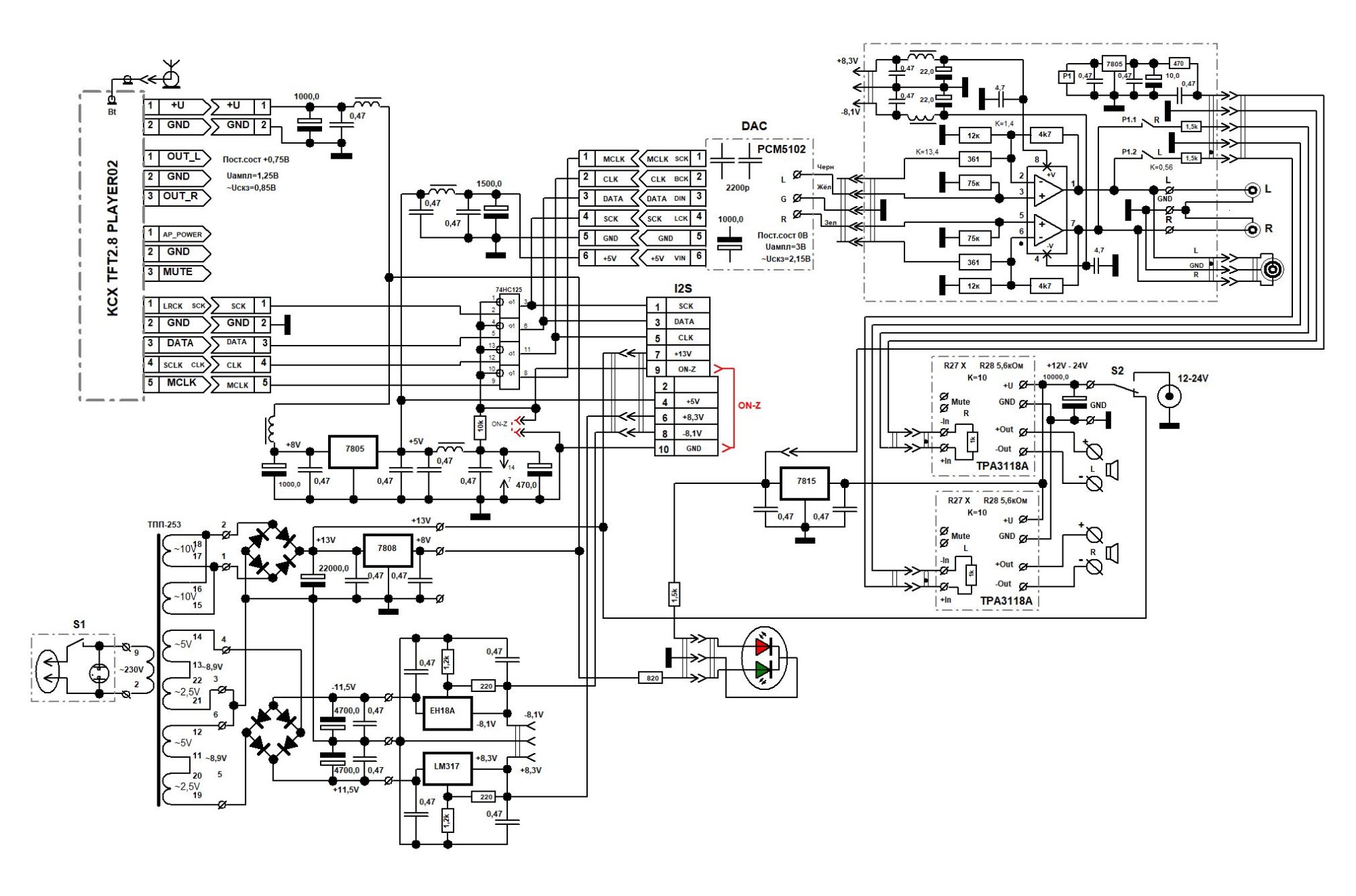

За основу Парабеллума взята вот такая платка из Поднебесной https://aliexpress.ru/item/10050058...l.0.0.77f24aa6OLb45h&sku_id=12000034407574217 с таким комплектом микросхем https://aliexpress.ru/item/10050116...l.0.0.52f64aa68eNBmK&sku_id=12000056100823631 и таким преобразователем из I2S в RJ https://aliexpress.ru/item/10050072...l.0.0.24284aa6pps8wr&sku_id=12000040052862777
Корпус через Озон, USB=>I2S jn ЧиД ( с гальваноразвязкой). Как опция для лентяев - ДУ ( спасибо ДимДимычу за давнишний подарок - наконец пристроил).
Собственно схема основной платы
В данный момент работает без I2S устройств, кои отлаживаются на макете. В схеме ничего не менял, лишь заменил опера на AD744. Хотел токовый резистор взять из PCM58, но добраться до него не смог - ноги, к которым он присоединен, запаяны на землю с обоих сторон платы - под панельку хода нет. Послушал, послушал - и поменял китайские резики на С2-14 3к26 0,1% . И это было правильно, ибо оказалось самым узким местом. Слушаю с удовольствием, пока с коаксиального входа и с Pilips CD-Pro2, переход на I2S - в процессе.
Продолжение следует
Оригинал найти очень трудно, я успел купить (керамика) по наколке Пушкова.
Более, Ку не большой, то к544уд2а - лучше (744 - фейк, которого 99, 9(9)%)
Вишай есть на Али (может уже на Озоне),габариты рулят, ТКЕ получше ( от цены, на много)
Готовые ПП - конченнай отстой, более, стаб должен быть на ней и длина дорожки (до 5см) смд керамикой залита (0,0001 Ом импеданс БП, шум для трубалета).
