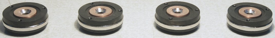

ВЧ динамик с 20 мм куполом и неодимовым магнитом

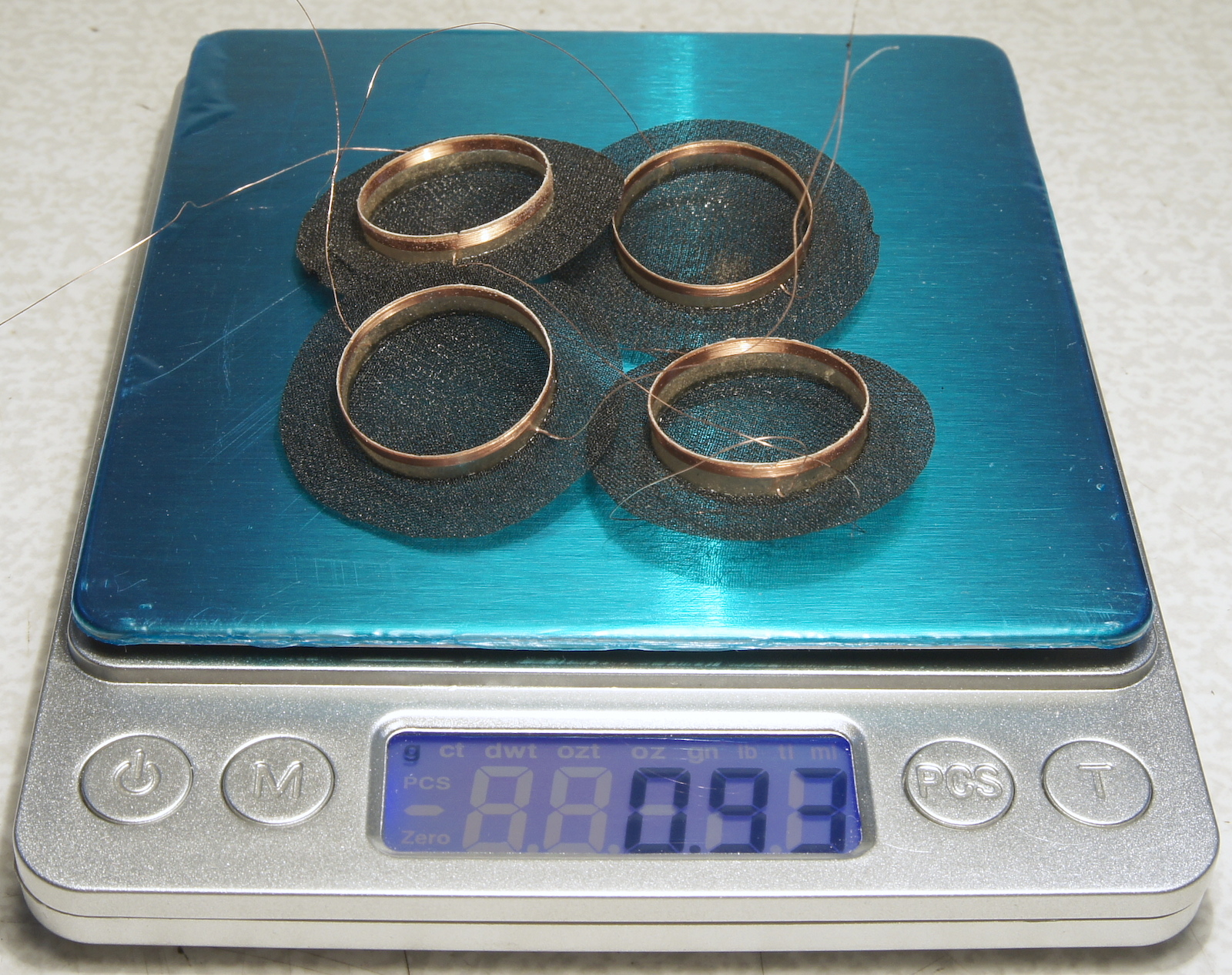

Получили цепи:
4 сразу в работу.

Индукция 1.77Т.

Руслан
Какая высота и ширина зазора?
Проточка под вклеивание подвижки?
Как будет выглядеть декоративная накладка (фланец) сверху?
На чем намотана катушка? каркас.
Меня очень интересуют 2 вопроса:
1. акустически прозрачный (продуваемый) купол, как ведет себя на ВЧ и что там с АЧХ, какую жесткость он имеет и пропитку?
2. Поводки не используются, лаковый провод будет укладываться зигзагом чтоб выровнять нагрузку на изгиб, чтоб предотвратить будущее переламывание, или нет?

со скольких герц они работают?
Эта модель позиционируется как супертвиттер, поэтому от 5-ти.
2.2 и 0.56.
Проточка чтобы подвижка не долбилась о фланец.
Точно так же, как все другие наши накладки на ВЧ. И эту увидите на днях.
Бумага.
На фото без пропитки. Потому что пропитка демпфирующая, т.е. мягкая, а катушка должна быть приклеена жёстко.
