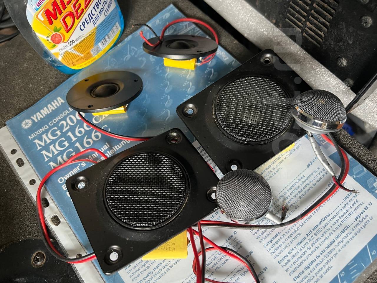

ВЧ головки. Разные.
6,625
8,896
294

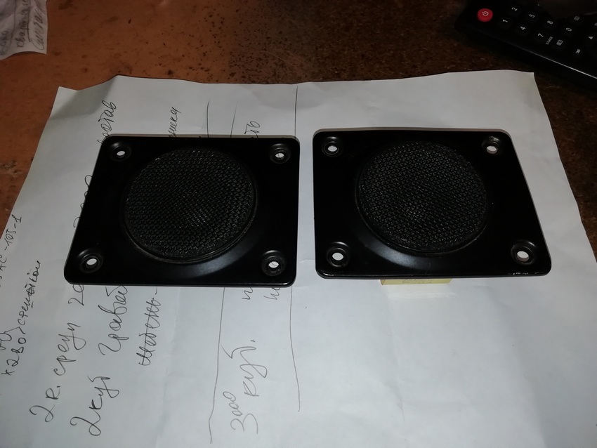

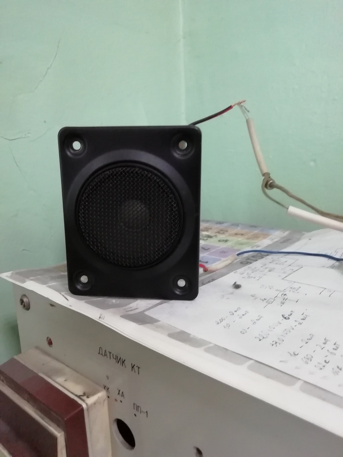

Купил во Владивостоке одним лотом.
За недорого. Пришли аккуратно упакованные
В исправном состоянии. Мультиметр показал, что катушки у всех динамиков целые. Собственно и "господин отправитель" уверял об этом.

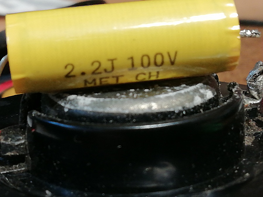

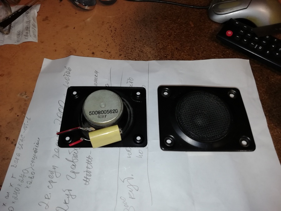

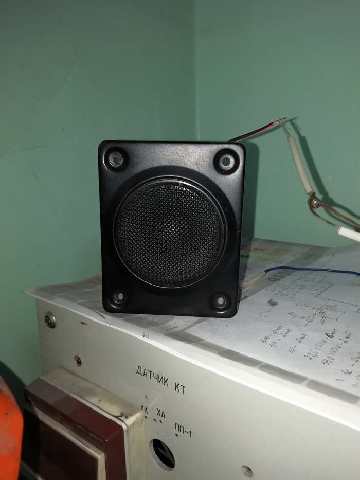

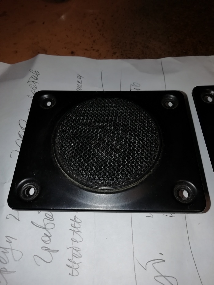

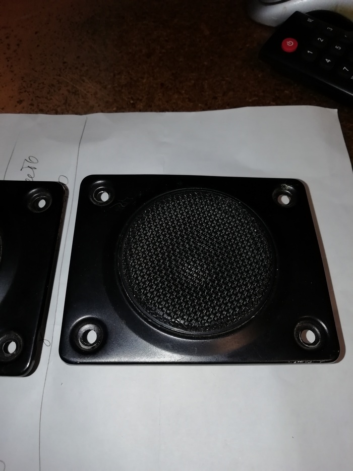

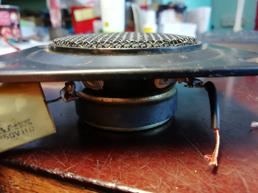

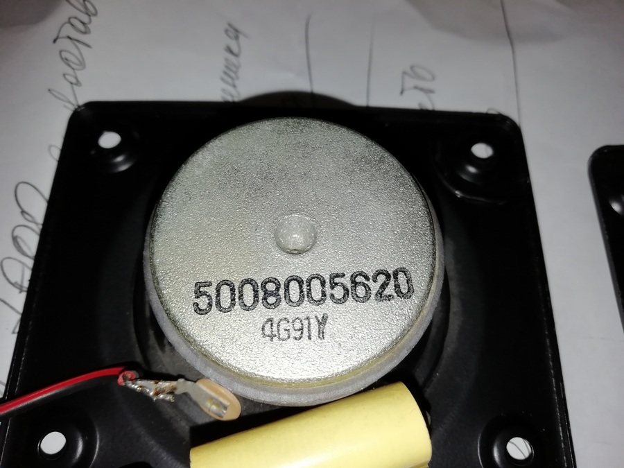

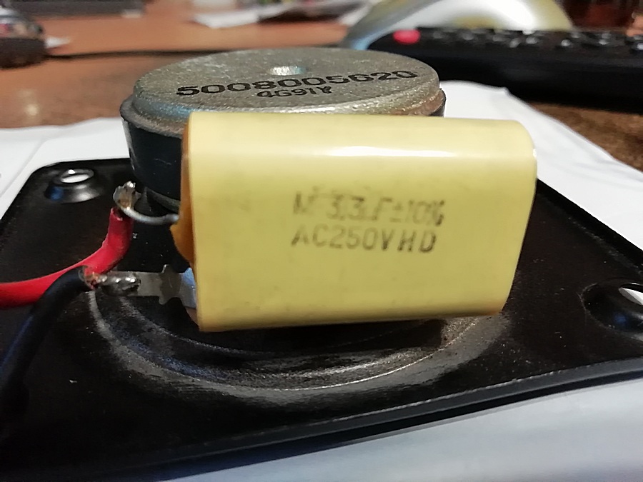

Пара первая, неизвестная.
IMG_20250616_195937.jpg IMG_20250616_195944.jpg IMG_20250616_195950.jpg IMG_20250616_195958.jpg IMG_20250616_200011.jpg IMG_20250616_200019.jpg IMG_20250616_200034.jpg IMG_20250616_200005.jpg

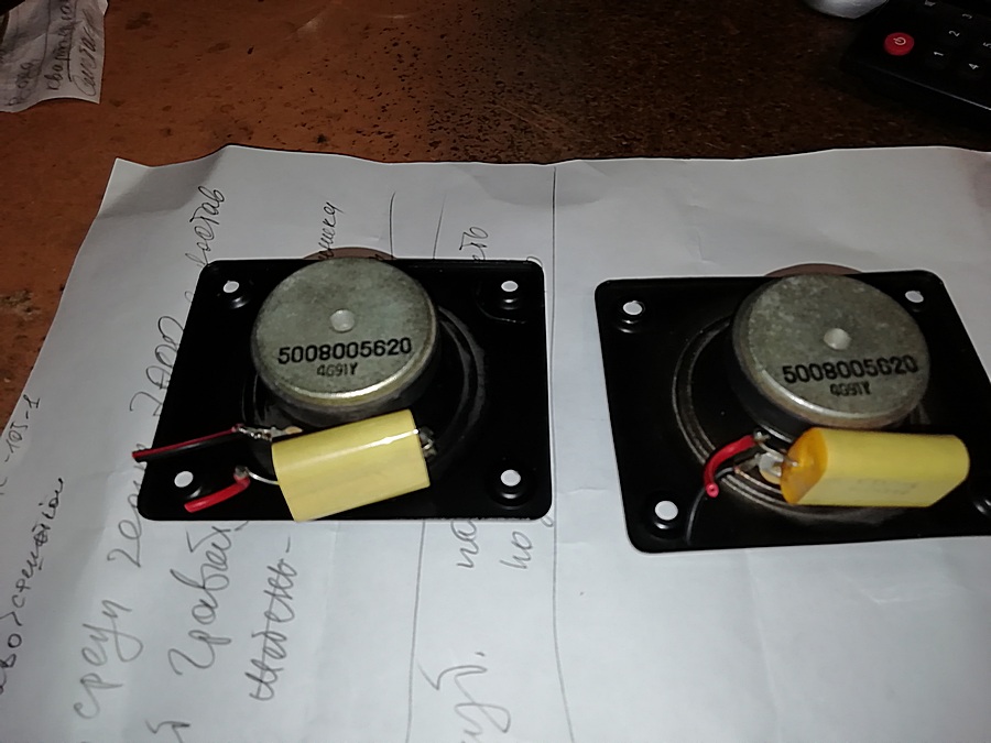

Глядя на диффузор сквозь сетку, видно бумажный диффузор и бумажный подвес. Диаметр диффузора с подвесом примерно 55,0 мм. МС имеет ферритовый магнит диаметром 45,0 мм и толщиной 10,0 мм. размеры железа МС не снимал. На частоте в 1000 Герц:
№1 R=7.51 Ohm, L=181 uH, Q=0.152. Re=6.6 Ohm. C=3.088 uF. R динамика последовательно c C=7,7 Ohm.
№2 R=7.58 Ohm, L=108 uH, Q=0.089. Re=6.5 Ohm. C=3.164 uF/ R динамика последовательно с С=7.8 Ohm.

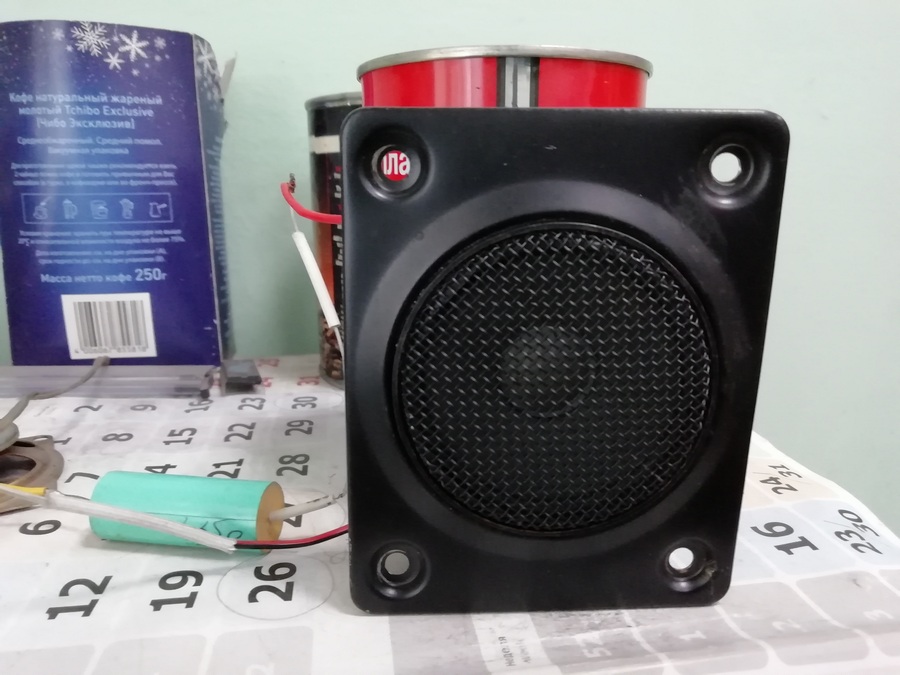

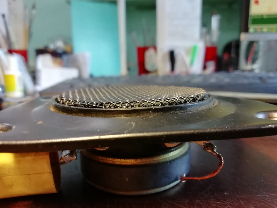

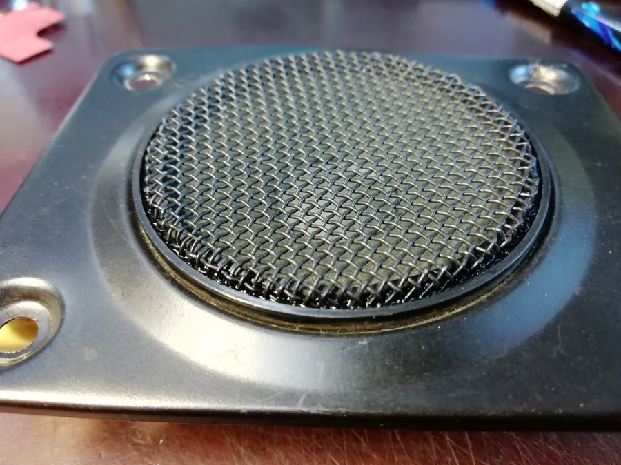

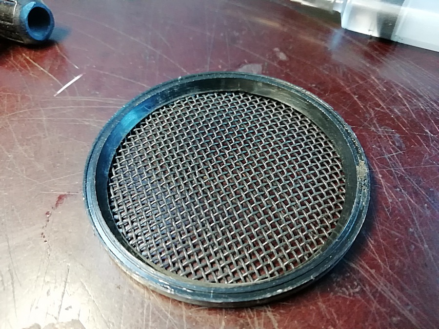

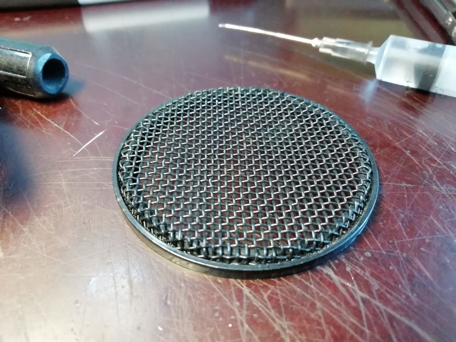

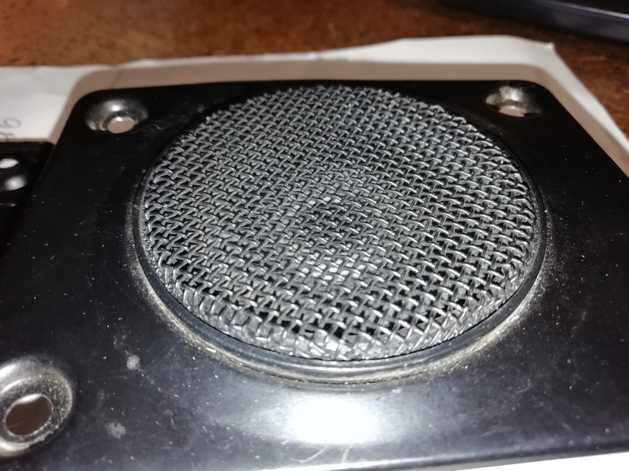

Сетка на динамике №1 слегка вдавлена и имеет плоский вид
В отличие от другого №2 динамика

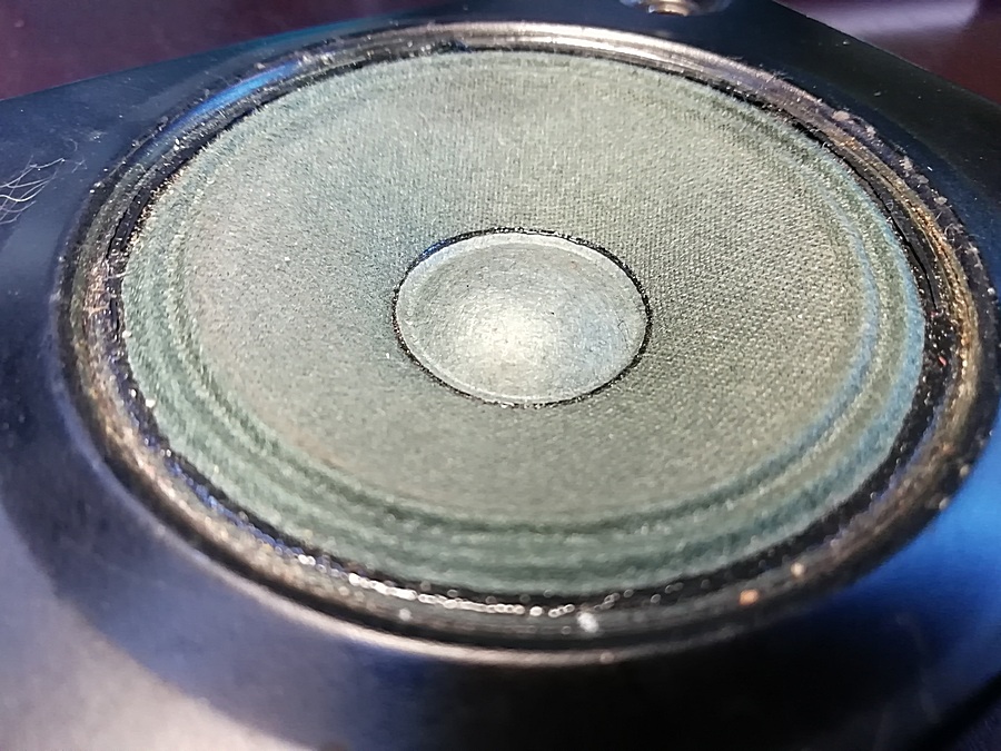

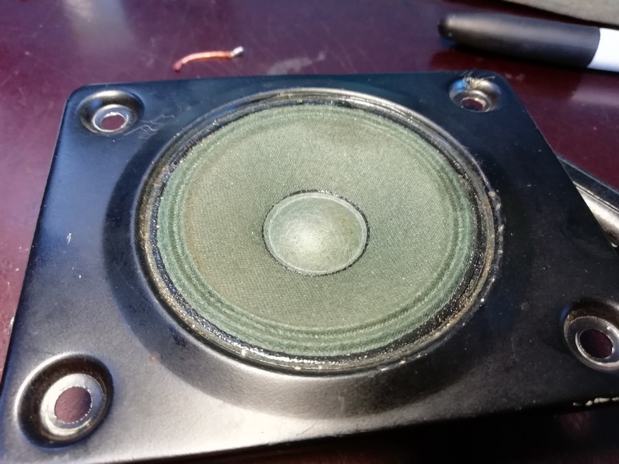

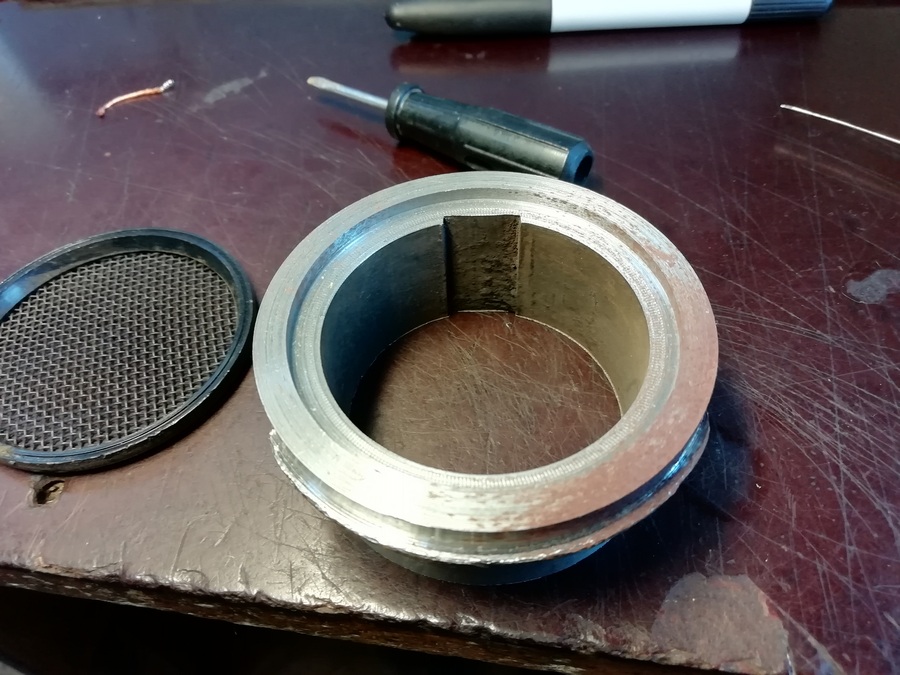

Сетка была аккуратно снята с прямоугольной, штампованной корзины имеющей внешние размеры 81,0 х 101,0 мм
и взору открылся действительно бумажный диффузор с бумажным же подвесом-гофром и приличным по диаметру бумажным колпаком, и все имеет одинаковый серо-голубоватый цвет
Очень... Очень... Ну очень мягкий ход имеет подвижка!

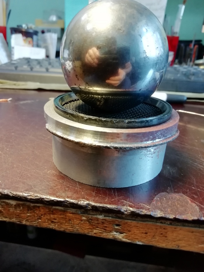

Сетку придумал править стальным шариком максимального размера на опоре
В итоге шарик в сторону и правку сетки произвёл пальцами. Оказалось несложно. Понемногу большими пальцами от края к центру всё время сравнивая с нормальным по виду динамиком. Сетку приклеил к корзине (благо она своим пластиковым кольцом не касается диффузора) на четыре маленьких капелюшечки Момент-1.

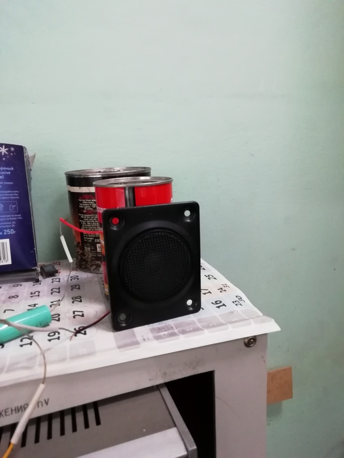

Отпаял установленные на пищалки конденсаторы. Снял припой с входных контактов "папа" и надев на папочек мамочки подключил пищалки через К73-11 в 4,7 мФ к сигналу.
IMG_20250617_095845.jpg IMG_20250617_100553.jpg IMG_20250617_100610.jpg IMG_20250617_100549.jpg
Как смотрятся, так и играют. Брутально, красиво, без визга и писка. В нужный момент не жалеют инея и звёздной пыли!
Весьма ими доволен.

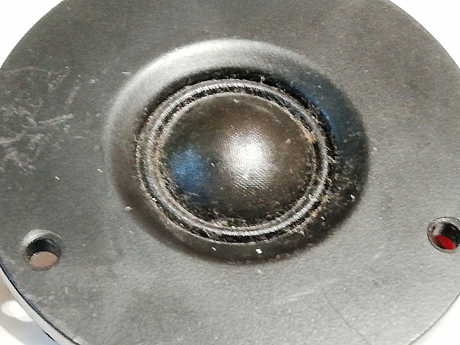

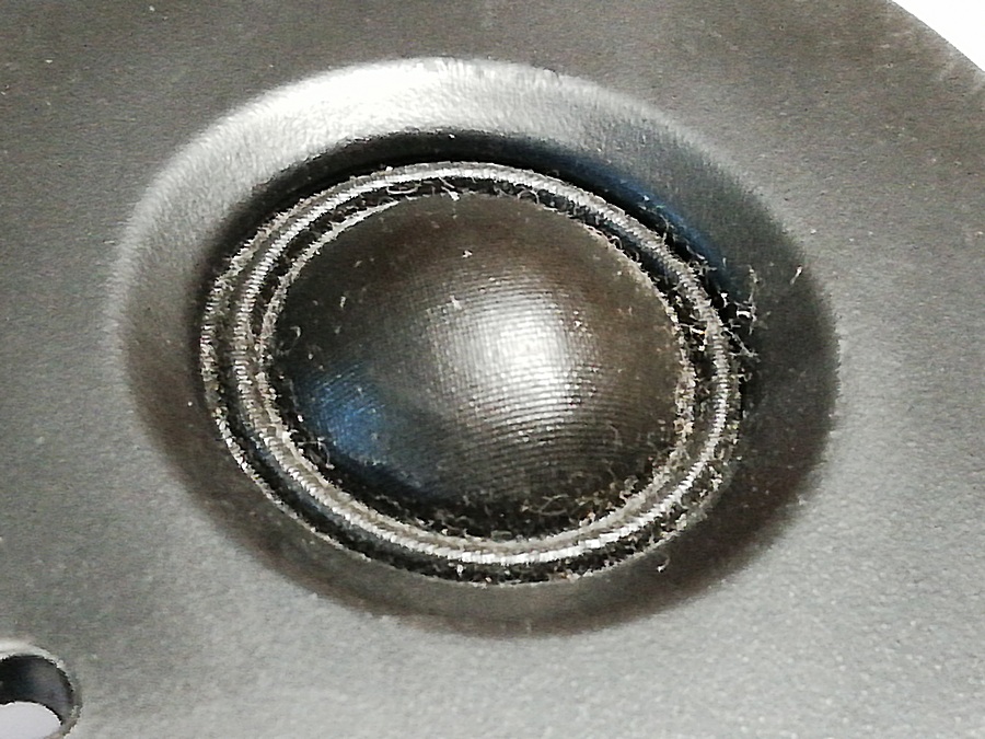

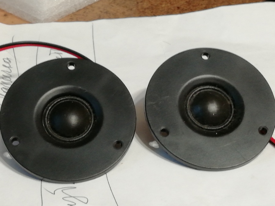

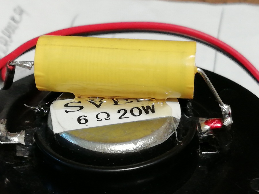

Пара вторая. Известная. Это "SVEN".
IMG_20250616_200226.jpg IMG_20250616_200232.jpg IMG_20250616_200238.jpg IMG_20250616_200253.jpg IMG_20250616_200315.jpg
Пластиковый фланец диаметром 70,0 мм и толщиной в 3,5 мм. Тканевая подвижка с катушкой диаметром как минимум в 20,0 мм на неодимовой МС. Довольно мягкая на ходу. Обе исправны. На частоте измерения показали:
№1 R=5.42 Ohm, L=127uH, Q=0.148. Re=5.1 Ohm, C=2.213 uF
№2 R=5.64 Ohm, L=175 uH, Q=0.196, Re=5.2 Ohm, C=2.209 uF
Звучат вполне себе. Чисто по ощущениям - маловата чувствительность. Думаю, что в трёхполоске с НЧ типа 10ГД-30 / 325ГД-26 сойдёт.
При её внедрении куда-либо дополнить родную ёмкость ещё одним кондёрчиком в 1,0 мФ.

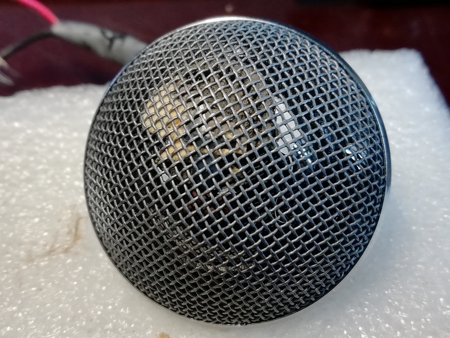

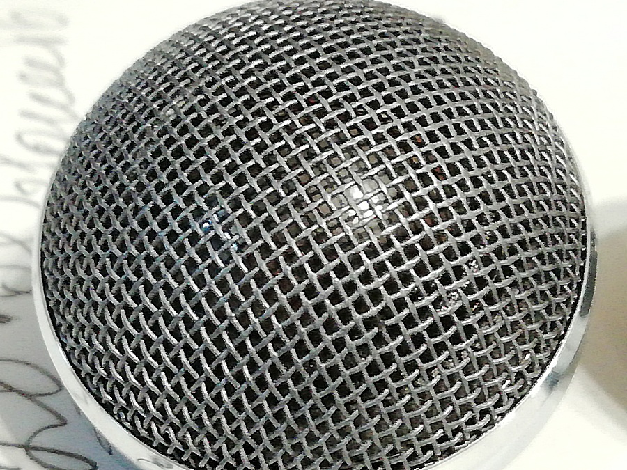

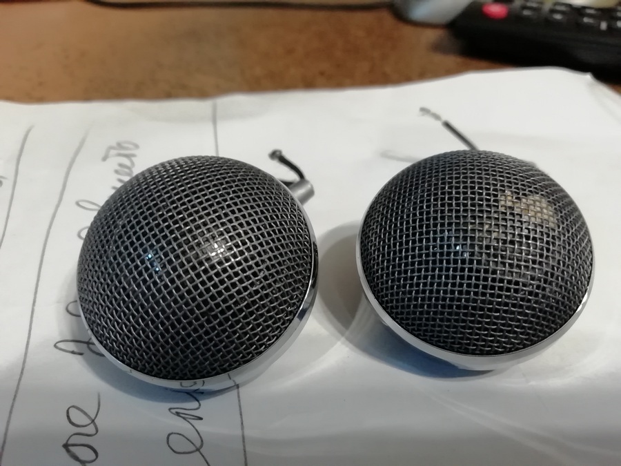

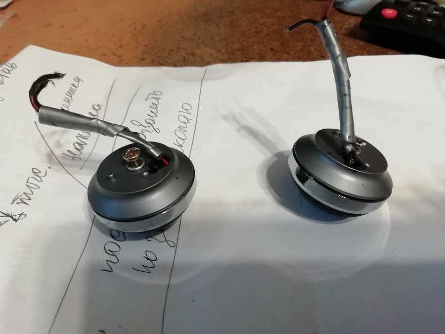

Пара третья. Sony.....
Чуть в отдалении или в руках, выглядят как недешёвые пасхальные яйца! Которые всегда, подчёркиваю - всегда норовят выскользнуть из рук. Фото не передают их сверкающую красоту.
IMG_20250616_200134.jpg IMG_20250616_200114.jpg IMG_20250616_200142.jpg IMG_20250616_200801.jpg
Вроде и на батарейку одинаковый отклик и на частоте в 1000 Герц достаточно близки
№1 R=4.52 Ohm, L=35 uH, Q=0.049, Re=4.5 Ohm
№2 R=4.61 Ohm, L=42 uH, Q=0.057, Re=4.6 Ohm

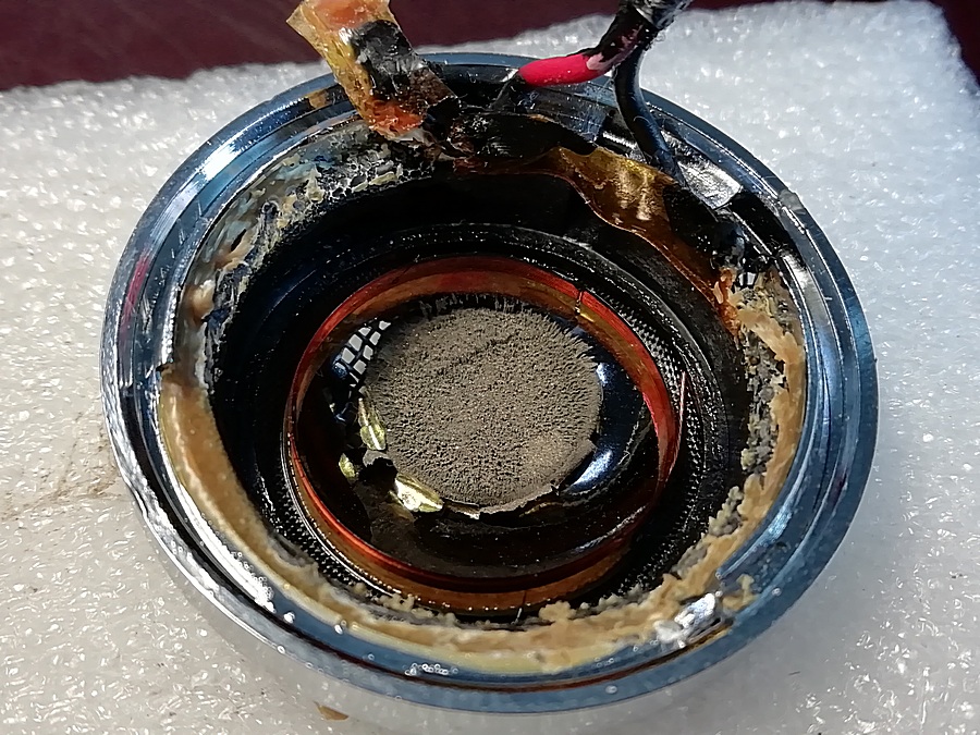

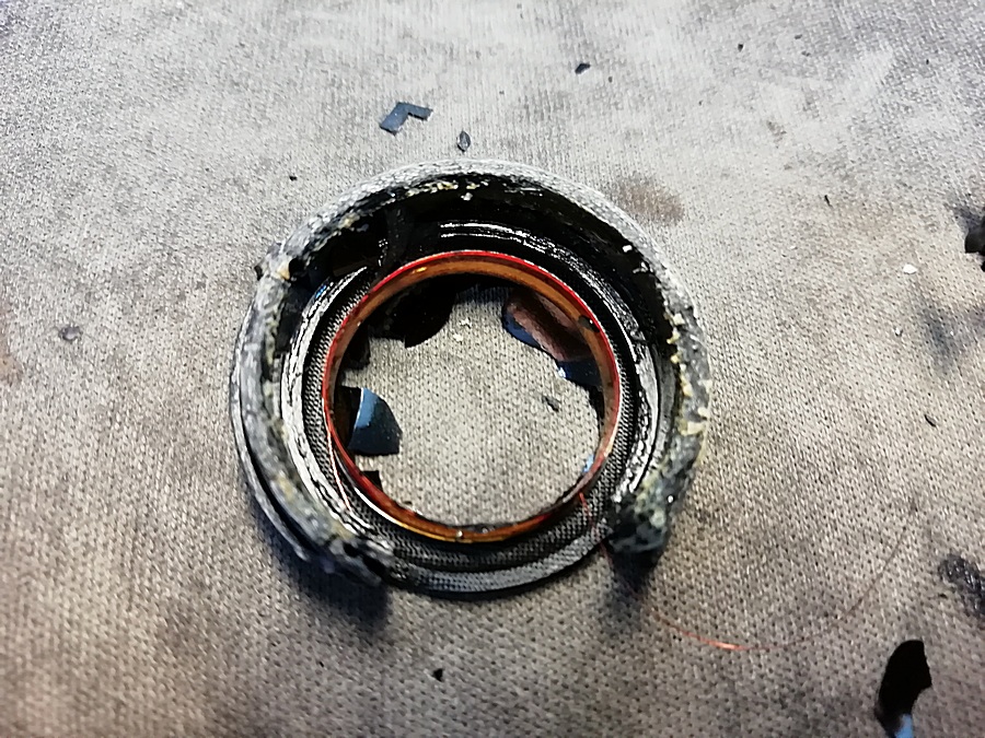

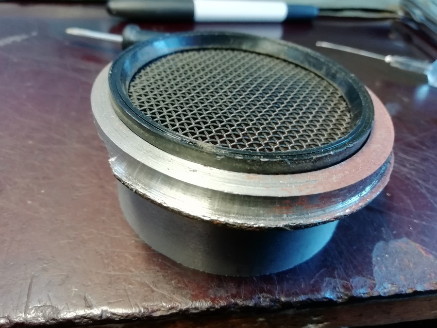

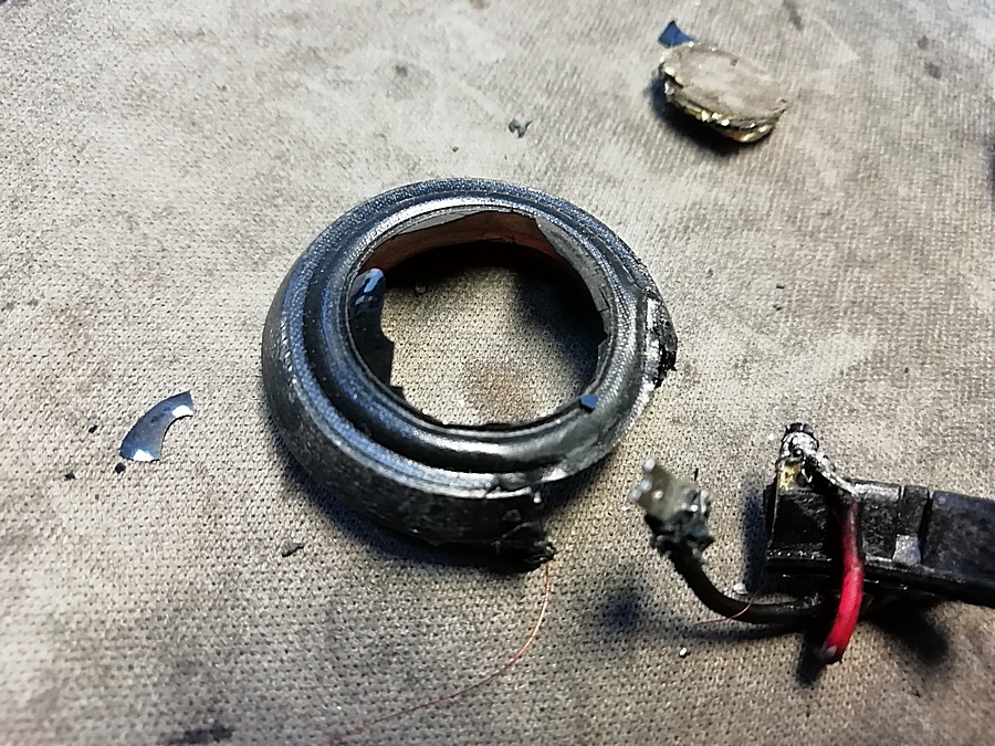

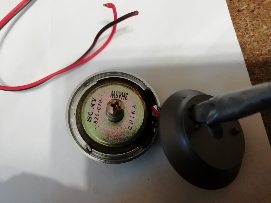

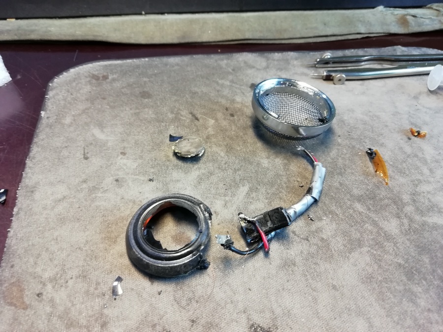

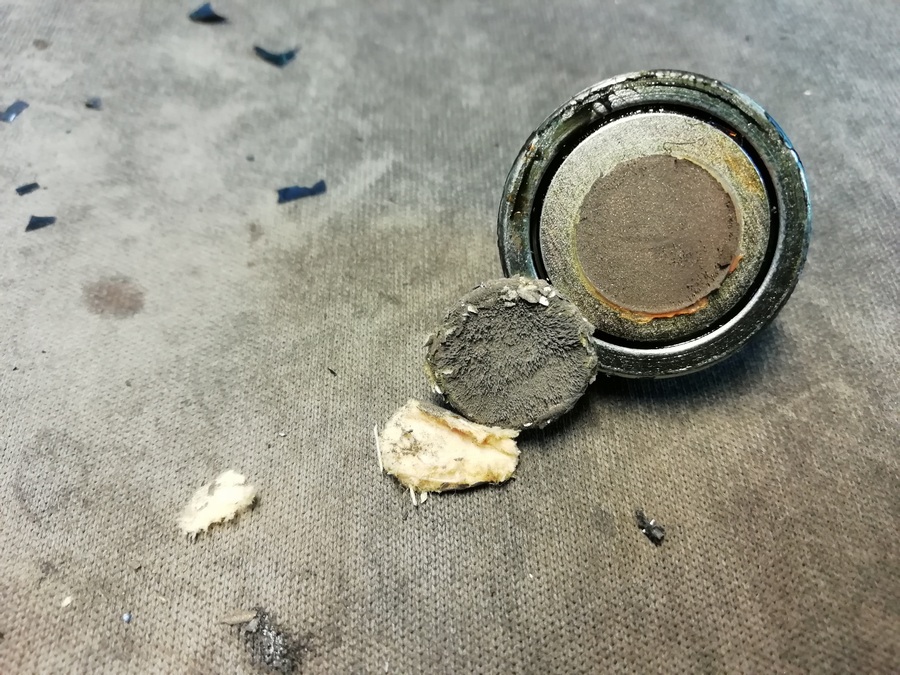

Казалось бы... Однако при распаковке на внутренней стороне сетки одной из пищалок виднелась какая-то штукенция. Видна на правой первого фото. Сетка мелкая. Через неё не разглядеть. Попытки снять сетку ни к чему не привели. Решил разобрать.
Как бы пищалки не выглядели дорого-богато, а для разборки не приспособлены совсем. Судя по всему - одноразовые как зажигалка. При всём при том, вызывающую подозрения пищалку разобрал хоть и с поломками несущей конструкции.
Суть была в чём? Суть была в том, что на верхний фланец неодимовой МС (катушка 20,0 мм) был приклеен в противофазе маленький неодимовый магнитик а на него пыжик из мягкого звукопоглотителя.
Видимо данная ВЧ хорошо когда-то упала или это естественный процесс, но данная "противофазная" таблетка "стрельнула" от основного магнита и пробив достаточно хрупкий купол излучателя, прилипла к сетке
На фото уже часть разобранной ВЧ на просвет. Последствия разборки
IMG_20250617_125843.jpg IMG_20250617_132103.jpg IMG_20250617_132106.jpg IMG_20250617_132134.jpg
При желании всё можно восстановить изготовив новый купол из алюминиевой фольги. Но это вряд ли.

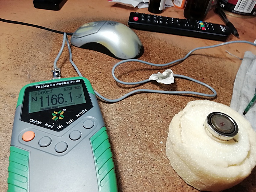

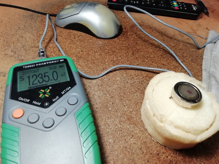

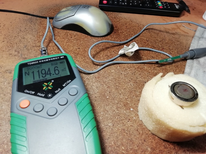

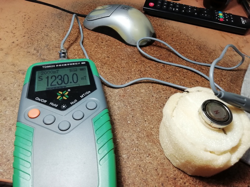

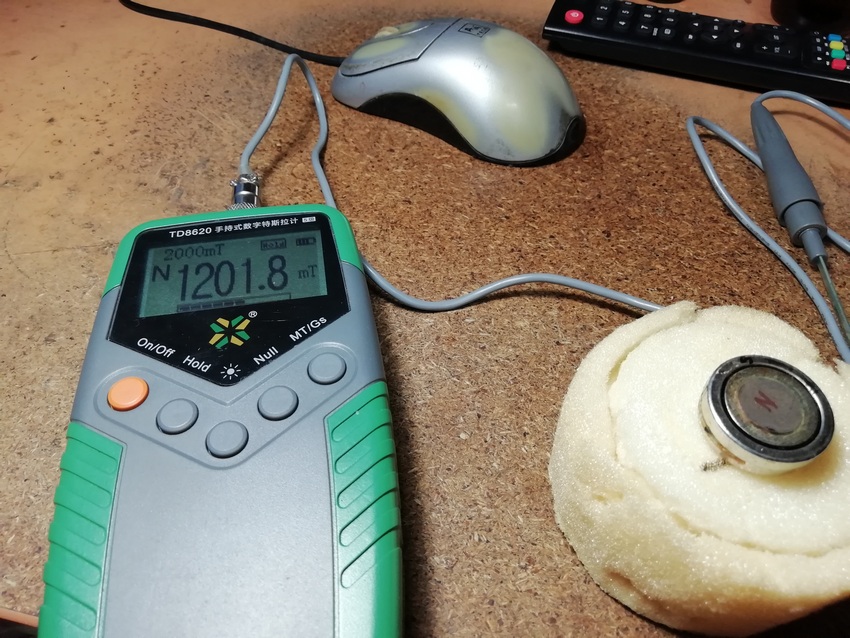

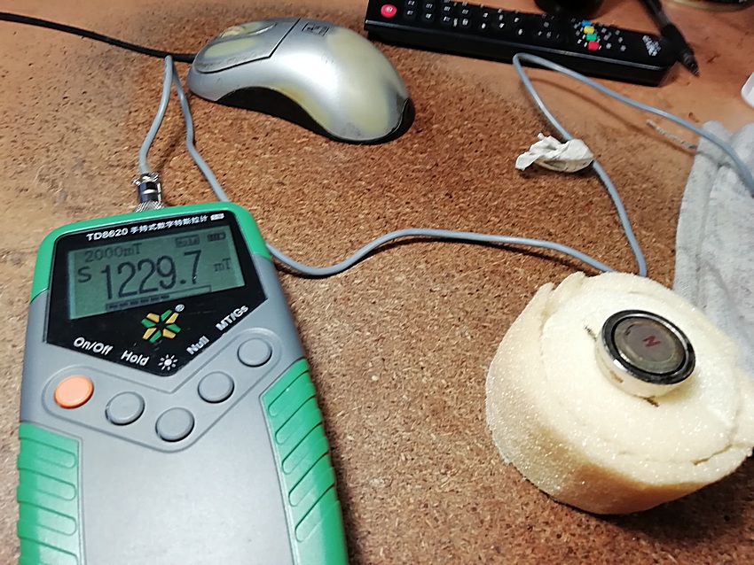

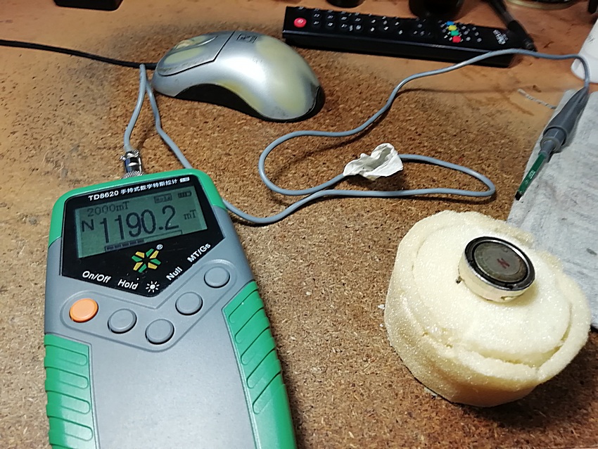

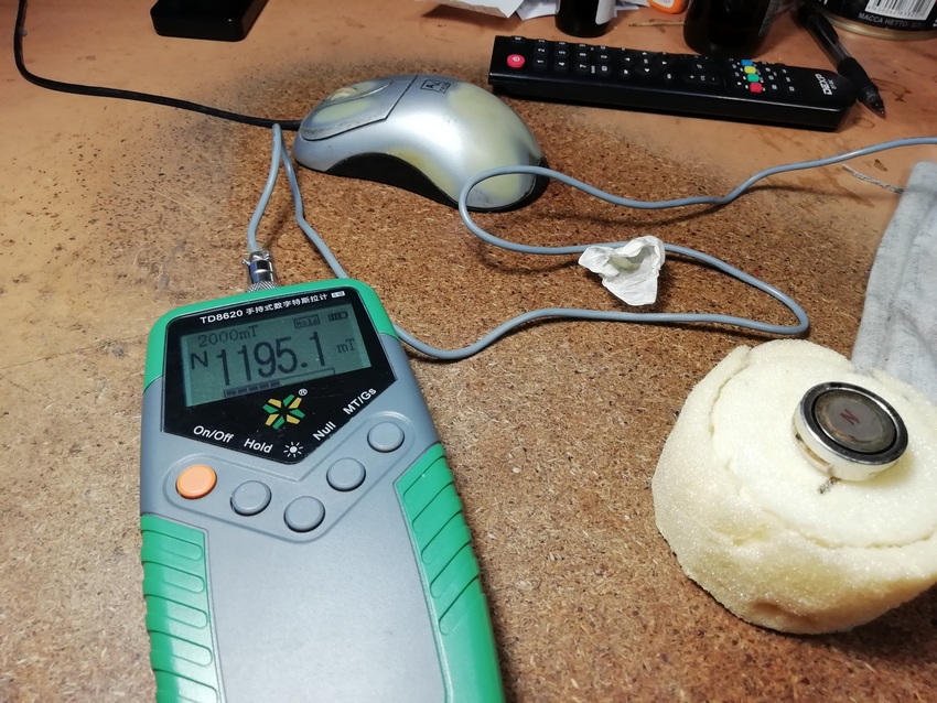

Дома измерил индукцию зазора МС данной пищалки. Керн - "N", фланец - "S".
Режим "Hold", датчик повёрнут к фланцу
IMG_20250617_213139.jpg IMG_20250617_213205.jpg IMG_20250617_213239.jpg IMG_20250617_213305.jpg
В тех же точка но датчик повёрнут к магниту (керну)
IMG_20250617_213338.jpg IMG_20250617_213402.jpg IMG_20250617_213428.jpg IMG_20250617_213453.jpg
Зачем был нужен дополнительный магнит при такой индукции и почти невесомой подвижке на каптоновом каркасе, и алюминии в катушке?

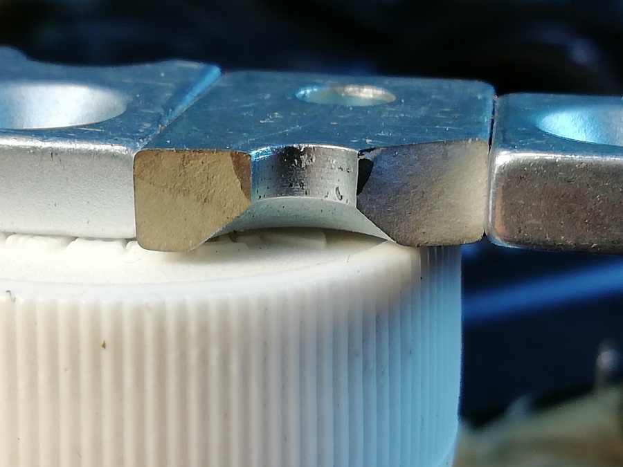

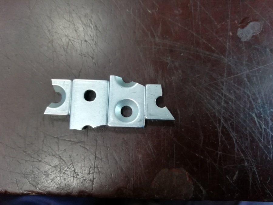

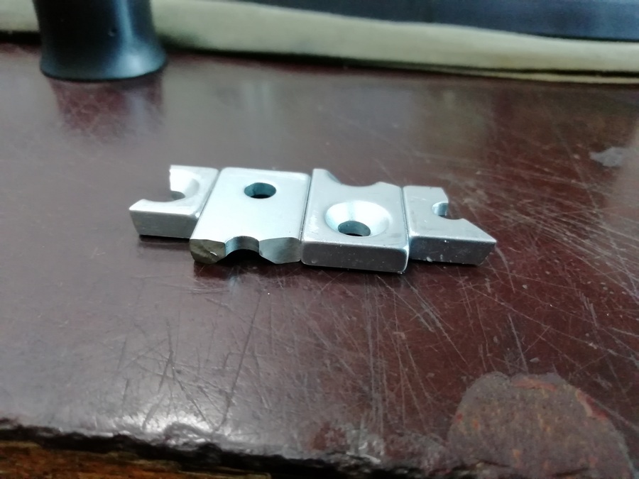

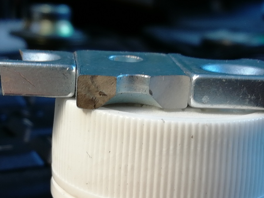

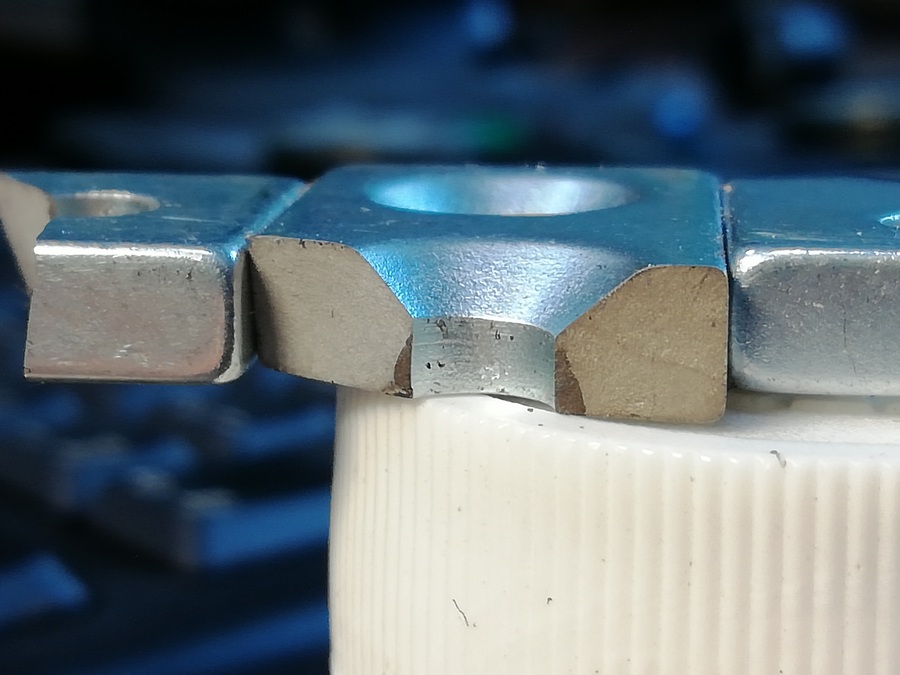

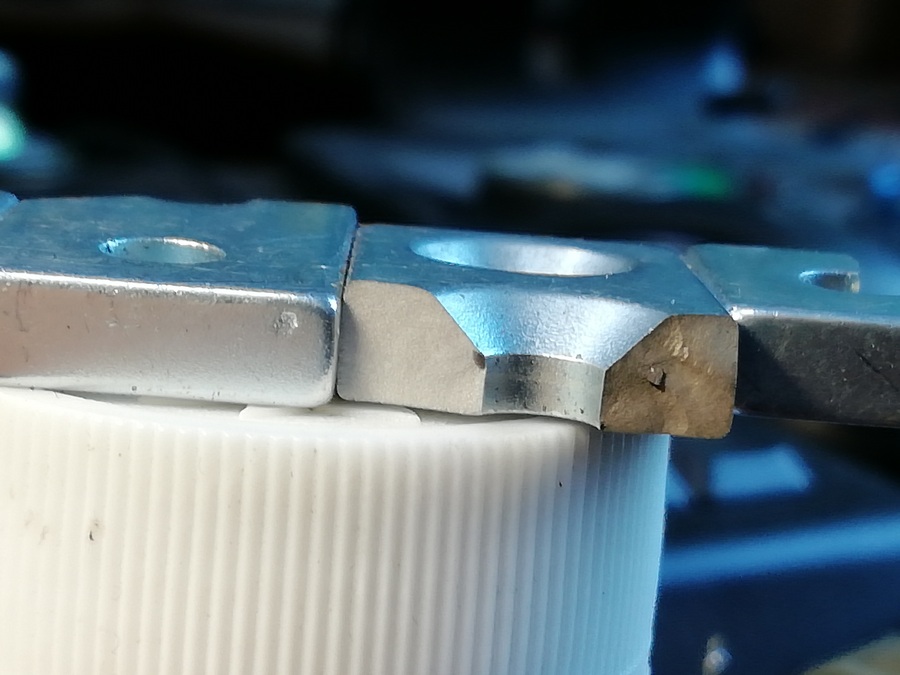

Где-то месяц назад или чуть больше, задарили мне магнитные ловушки или фиксаторы дверей. Мой товарищ участвовал в заруске нового аэропорта. Кое-что осталось.
Четыре больших под крепёж двумя болтами (фото не сделал) и пару чуть меньше. Дури в них, что в неодиме. Пару раз чуть пальцы не прищемил.
Мелкие сломались фактически сразу по отверстиям под крепёж. Очень хрупкие и что за магнит - непонятно. Верней неизвестно. Не искал информацию.
Кстати, приставлял кусочки к обычным ферритовым МС небольшого размера на отталкивание. Взаимодействие имеется.
IMG_20250618_072412.jpg IMG_20250618_072415.jpg IMG_20250618_072523.jpg IMG_20250618_072532.jpg IMG_20250618_072539.jpg IMG_20250618_072553.jpg

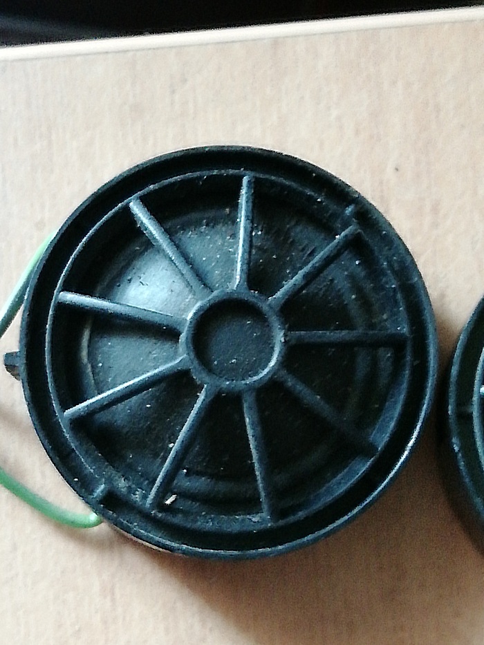

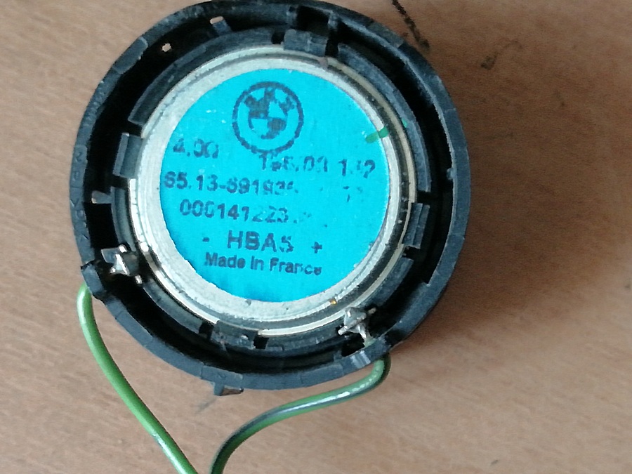

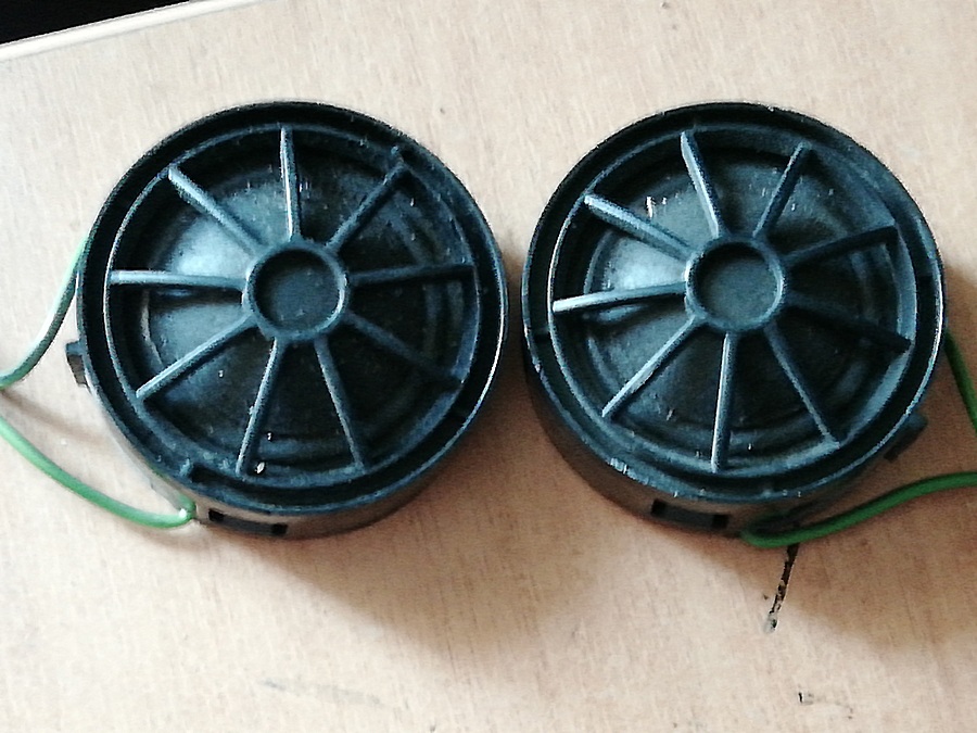

Намедни подарили пару автопищалок. Обычных, тканевых, на неодиме. Целых. Сняты с БМВ.
IMG_20250716_093037.jpg IMG_20250716_093045.jpgIMG_20250716_093055.jpg IMG_20250716_093126.jpg
Раделительный конденсатор впаян в разрыв подводящих проводов. Закрыт термотрубкой. Играют охрененно!
Ёмкость кондёра, Re, Z не измеряр. Пока.
IMG_20250716_093037.jpg IMG_20250716_093045.jpg IMG_20250716_093055.jpg IMG_20250716_093126.jpg
Вот-вот-вот именно ОНИ!
На них делано-переделано. Только фланцы, ежели нужно, приделывать. Зачастую – дырка в фэйс-панели и выборочка фрезером, дабы заподлицо по пластиковой обечайке.
С рупорком для них заморачиваться не стоИт не стОит, ненадоть он.
Где-то в темах немного понамеряли их.

это неодим и есть он очень хрупкий
6,625
8,896
294
Мне их предложили, я ерепениться не стал.
По ощущениям взаимодействия да, похоже на неодим. На изломе не похоже. Чуть выше по теме
"Пошедший" неодим сыплется как мука. И спасения фактически нет. У этих же чистейший излом. Ни пылинки, ни соринки. И ломаного неодима я никогда не видел, хотя динамиками занимаюсь года с 79 прошлого века.
Не знаю, не знаю.

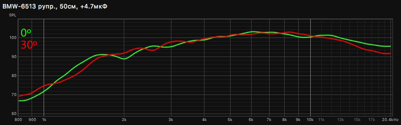

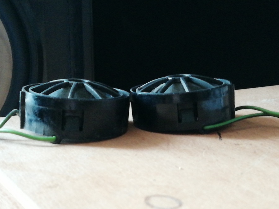

Но всё-же, когда то слепил рупорки. А ХЗ уже какие были (кажись, по твоим картинкам).
И без рупорка люксовые.
Резонансная 1.78-1.8кГц.
В послед.кросс первого пор. в паре к правильному ШП заходят аж бегом.
В послед.кросс первого пор. заходят аж бегом.
Пока не знаю куда. С отпуска выйду, вычищу их и погоняю на работе. На батарейку отклик одинаковый. Подключал к усилителю через их родной кондёр - гутенно!!!
Есть ещё новье Герцы авто в упаковке. По размеру схожие. Тоже 1" катушка. Ткань.
Про каркас катушки, жижу в зазоре, металл катушки - неизвестно ни про БМВ , ни про Герцы.

Сняты с БМВ.
Посмотреть вложение 144031 Посмотреть вложение 144032
ВЧ из BMW - похожи, но не 1:1. Круглый фланец их портит #5 , передняя панель - не знаю. "Ромашка" пришлась впору #435 . Позволяет устанавливать себя дополнительной полосой на крышу дома твоего корпуса АС и регулировать положение по глубине.
Да, играют весьма приятно, подтверждаю. Дискотеку не потянут, ну и не надо.
