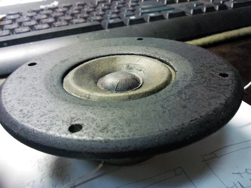

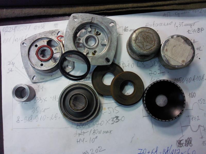

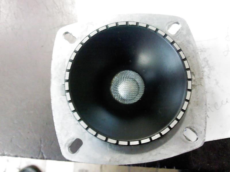

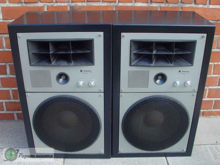

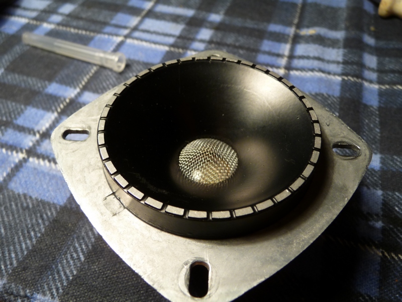

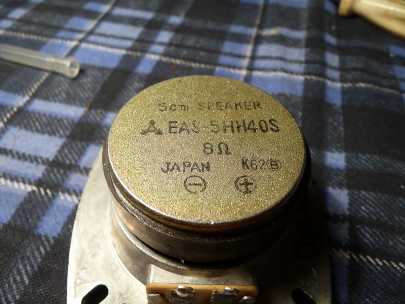

Привезли мне как-то на ремонт пищалки от акустики "Technics SB-660". Акустика рупорная (СЧ/ВЧ) и ФИ в НЧ оформлении. С приличными такими размерами ШхВхГ = 400 x 660 x 317 mm и весом под 23 кг каждая.

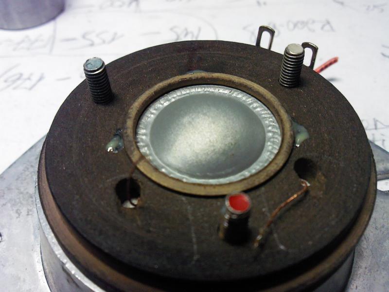

Пищалки EAS-5HH40S, которые на феррите.

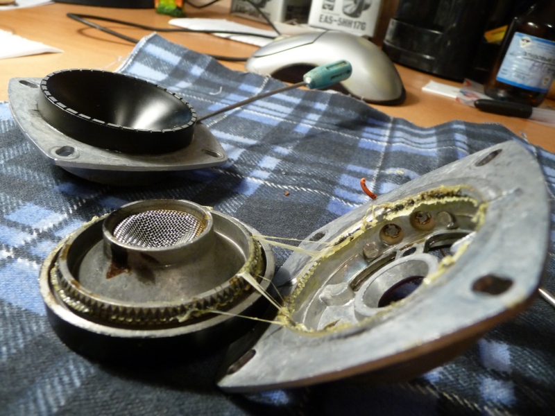

Рупорок у этих пищалок просто приклеен к раме.
Излучатель лавсановый с катушкой на бумажном каркасе (диаметр не помню 12 или 13 мм) намотанной алюминием.
Пищалки были благополучно перемотаны на медь, собраны и вручены хозяину. Помимо платы за ремонт, мне были отданы в подарок мрдахи таких же точно пищалок, только без магнитных систем. Их мне отдали вместе с привезёнными на ремонт.
Я, как будто предчувствуя большой кипишь по поводу этих пищалок, снял по возможности как можно более точно размеры всех деталей этих пищалок

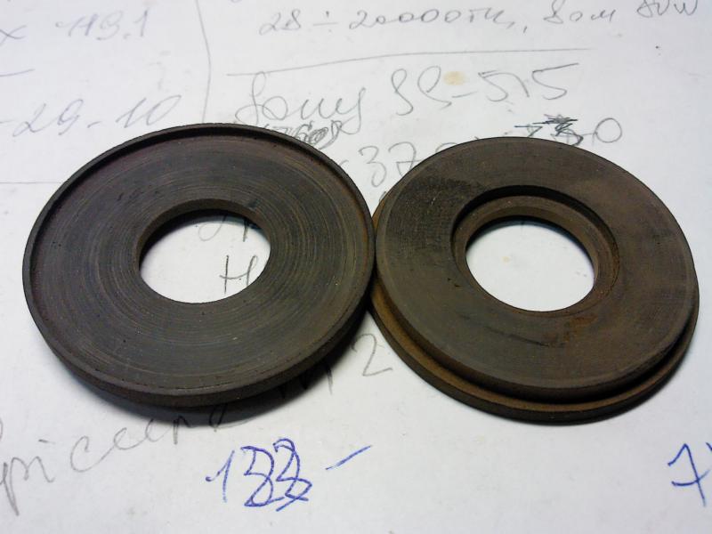

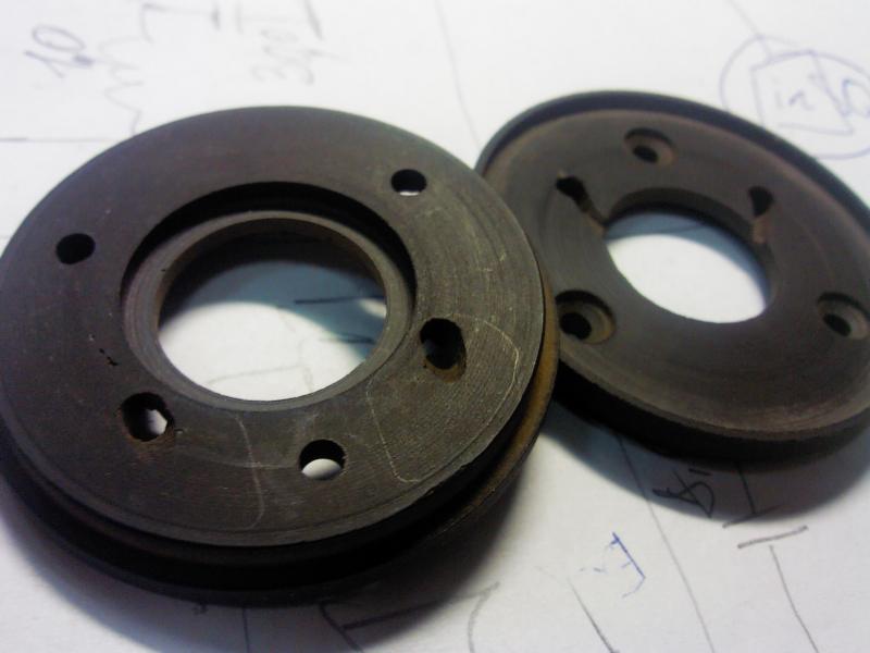

Заказал токарю промежуточные кольца между основой и МС из эбонита, а сам занялся добычей и подготовкой МС для установки на данную основу

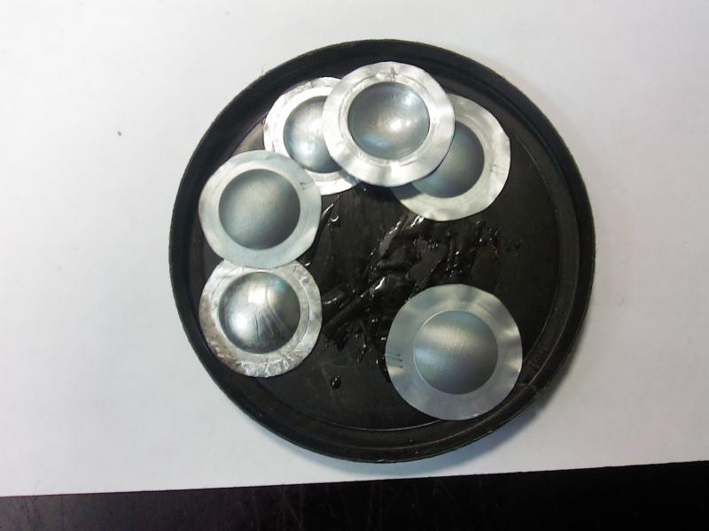

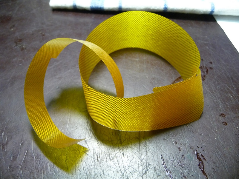

И подготовкой оправки для выкатывания излучателя. Так как подвес купола из одного с ним материала, с каждой из её сторон сделал разные углубления
Пробовал выкатывать из разной алюминиевой фольги толщиной в 0,11 мм. Самой жёсткой и лёгкой на тот момент, оказалась одна из обкладок электролитического конденсатора толщиной в 0,07 мм

Катушка была намотана на лаковой плёнке толщиной от 0,04 до 0,045. Плёнке, которая покрывает с двух сторон стеклоткань толщиной в 0,1...0,11 мм толщиной. Достаточно легко отделяется от ткани при помощи тонкого ножа. Спокойно держит высокую температуру. Начинает коробиться при температуре около +320 градусов. Достаточно жесткая в продольном направлении и с хорошей адгезией к БФ-2. На других клеях не пробовал
Диаметр каркаса катушки под керн диаметром в 15,0 мм. Провод 0,08 по меди/0,095 по лаку/ 3,42 ом на метр. 11+1 обратный+11 первого слоя и 20 витков наружного слоя.

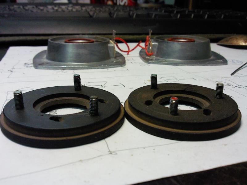

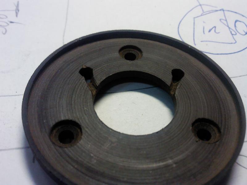

Разметка промежуточной пластины, сверловка и фрезеровка пазов под гибкие поводки катушки
IMG01198.jpg IMG01250.jpg IMG01251.jpg IMG01254.jpg IMG01255.jpg IMG01259.jpg IMG01257.jpg IMG01260.jpg IMG01261.jpg IMG01264.jpg IMG01271.jpg IMG01273.jpg

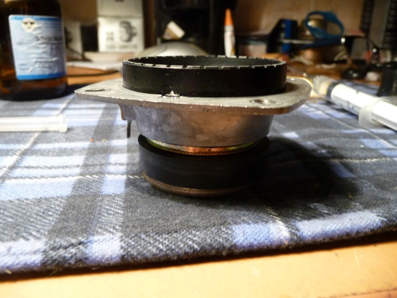

Видно, что промежуточная пластина прикручена к основанию болтиками, а МС приклеена к пластине на обычный Момент-1.
Динамики после сборки были поставлены на прогон.

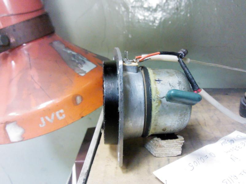

На данный момент они работают через конденсатор в 1,9 мФ. Те. по расчётам ~ с 10500 Герц. Естественно слышно и 5000 Герц. Быстренько прогнал генератором. Подключал ещё один кондёрчик в 1,0 мФ. Т.е. через примерно 2,8 мФ. Слышно не понижение частоты раздела, а увеличение звукового давления.
Оставил 2,0 мф. Думаю, что это всё-таки низко. Оригинальный динамик имеет диаметр катушки около 12,0 мм, но воротник подвеса шире и мягче. Пластик (лавсан). Опирается на диаметр 17,3 мм. 17,3-12,0=5,3/2=2,65 мм на стороны. Однако он делится заводской схемой ВЧ части фильтра на 7000 Герц вторым порядком.
У моего динамика катушка 15,0 мм диаметром, опирается на диаметр в 19,0 мм. Т.е. на сторону получается 2,0 мм. Алюминий 0,07. Довольно жёстко получилось, хоть и была с моей стороны попытка надавить на воротнике всякие финтифлюшки, чтобы хоть как-то увеличить ход. Думаю получилось. Если доведётся делать новые подвижки для таких же динамиков, буду использовать алюминиевую фольгу толщиной 0,04 мм и плоский воротник подвеса. Хочу предложить их на опробование хозяину Technics SB-660. Такие колонки у меня были и я помню какие по звуку ВЧ у них были. Всё же мои динамики играют громче и как-то ярче что ли? При этом в звуке присутствует некая мягкость и пушистость. Недаром у меня ассоциация с осыпающейся изморозью и инеем с веток. ""

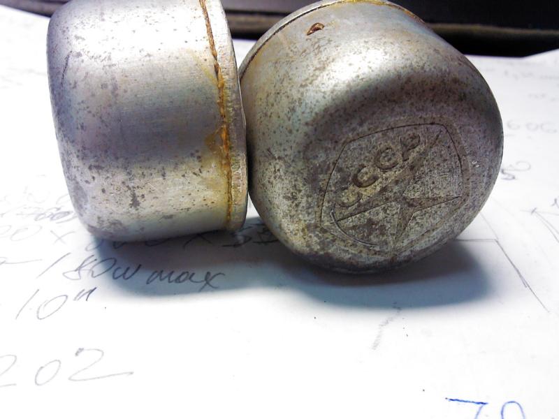

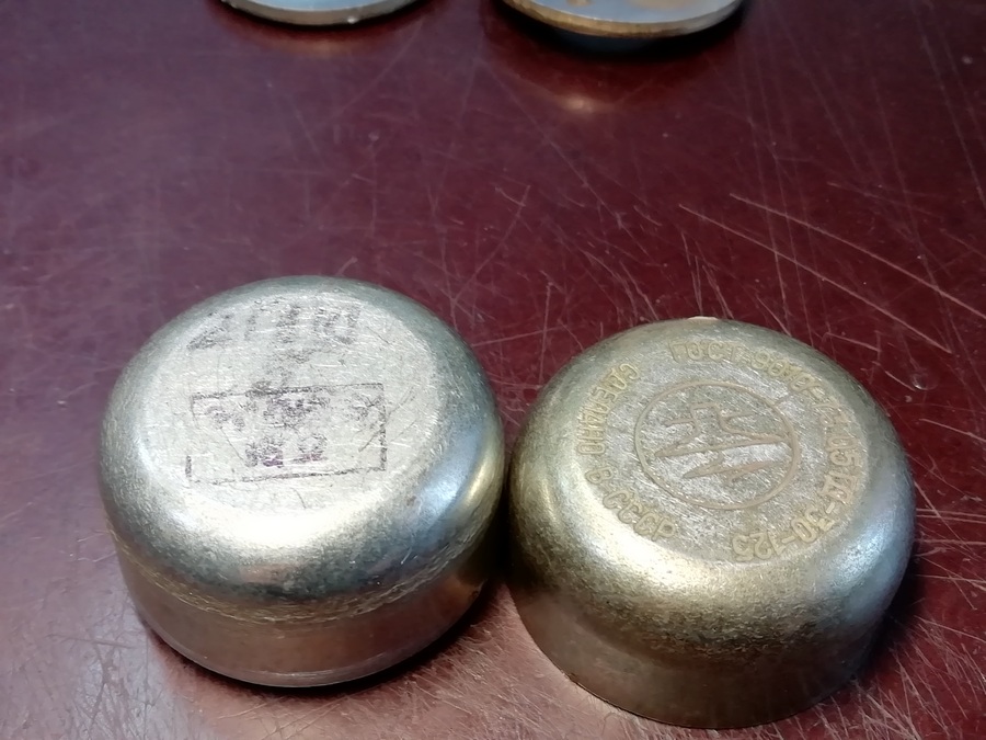

"Случайно нашёл", потому как забыл про них, ещё пару динамиков с подобными МС. 0,5ГД-30. http://ldsound.ru/1-gdsh-1-16-05-gd-30/
Состояние как раз на разборку. Хочу попробовать собрать пару пищалок отрабатывающих самый верх. С внешним оформлением близким к пищалкам от "Coral CX-7".
Параметры магнитного зазора МС доноров как бы не лучше прежних, для ВЧ головки.
В справочнике пишут - высота зазора 2,6, ширина 0,65, индукция 0,95 Тл.
Только везде магнит почему-то считают кольцевым, марки 22БА220 К52х23х7 мм. )))
Для сборки лёгонькой пищалки пойдет. И МС можно разобрать, вывести зазор, Намагнитить. Для этого есть всё.

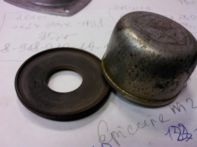

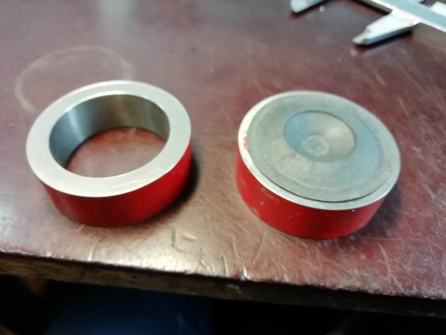

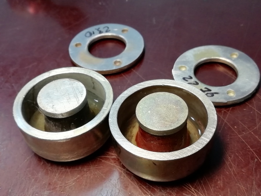

Разобрал три штуки таких (керновых) МС. Вычистил, выскоблил, отмыл. Выбрал пару с одинаковыми магнитами, наконечниками кернов, толщинами чашек и верхних фланцев.
Фланцами прошёлся по плите с наждачкой их внутренней стороной. Подогнал плоскости.
Проверил плоскости краёв чашек, внешней части МС. Осталось сточить клёпки на фланцах с помощью которых они крепились к корзине.
Диаметр керновых наконечников 20,0 мм, толщина 3,0 мм без фасок.
Толщина верхних фланцев 3,0 мм. Отверстие диаметром 21,4 мм. Небольшие, неравномерные фаски. Внешний диаметр фланца 41,5 мм.
Толщина тела чашки МС 3,4 мм при внешнем диаметре 41,5 мм. Равномерная по окружности. Внешняя высота чашки 20,0 мм.

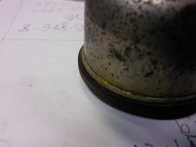

Надо принести преобразователь ржавчины фосфатирующий и обработать железо МС. Исключить малейший очаг коррозии.
Уже прикинул из чего делать пищалки. Будут из цельнотянутой бумаги. Полукупольные. Получится нет - хрен его знает? Нужна хитрож@пая опора для придания нужного профиля излучателя. Думаю токарь справится.
Поржавевшую чашку МС обработал антиржавчиной. Промыл, высушил, обработал спиртом донышки МС и магнита. Приклеил его на БФ-2.
По наконечнику керна выставил магнит по центру чашки пока клей ещё позволяет. Вероятно завтра приклею верхние фланцы. Провод диаметром 0,7 по меди есть, чтобы выставить зазор. За выходной попробую измерить остаточную намагниченность МС (одна разбиралась полностью) и намагничу обе. Ну а дальше, Рисовать токарю чертёжик "пресс-формы" для изготовления диффузорчика.

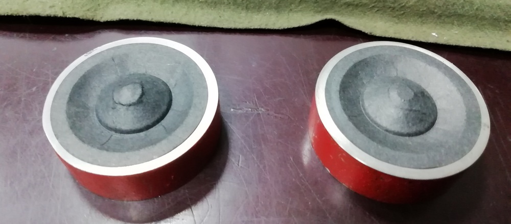

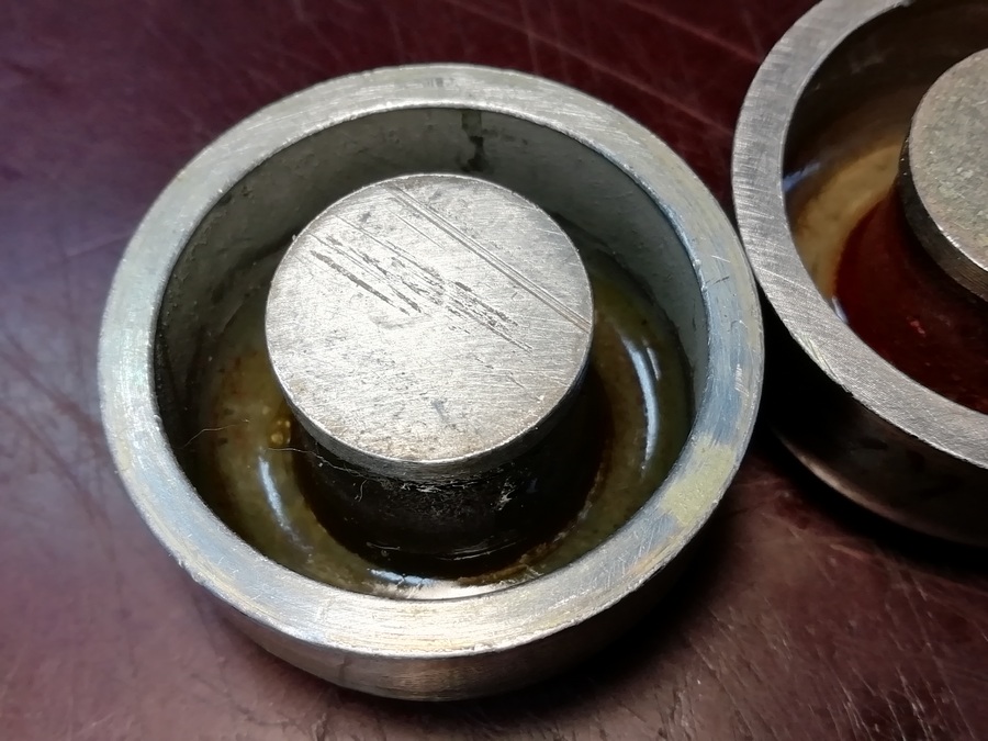

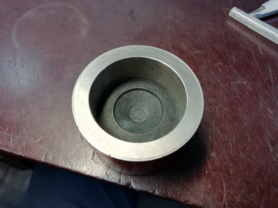

Вот её керн с наконечником в 20,0 мм
Одна из МС с хорошо приклеенным керном и его я отрывать не стал.
Приклеил только оторванный
После схватывания БФ-2, залил основание кернов и дно чашек эпоксидкой
IMG_20211216_162456.jpg IMG_20211217_100826.jpg IMG_20211217_100841.jpg IMG_20211217_100900.jpg

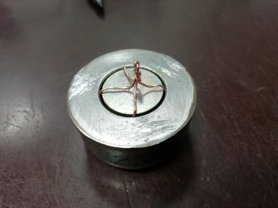

Сутки спустя приклеил верхние фланцы через установочную проставку из медной проволоки диаметром в 0,7 мм. Что соответствует ширине зазора.
Вероятно в этом году собирать не буду. Токарь пока не может выточить необходимую деталь для формовки полукупольного, бумажного излучателя. А по нему и катушке уже буду рассчитаны элементы крепежа и внешнего вида.

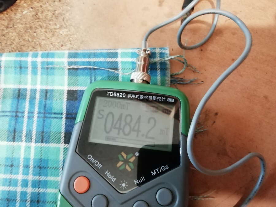

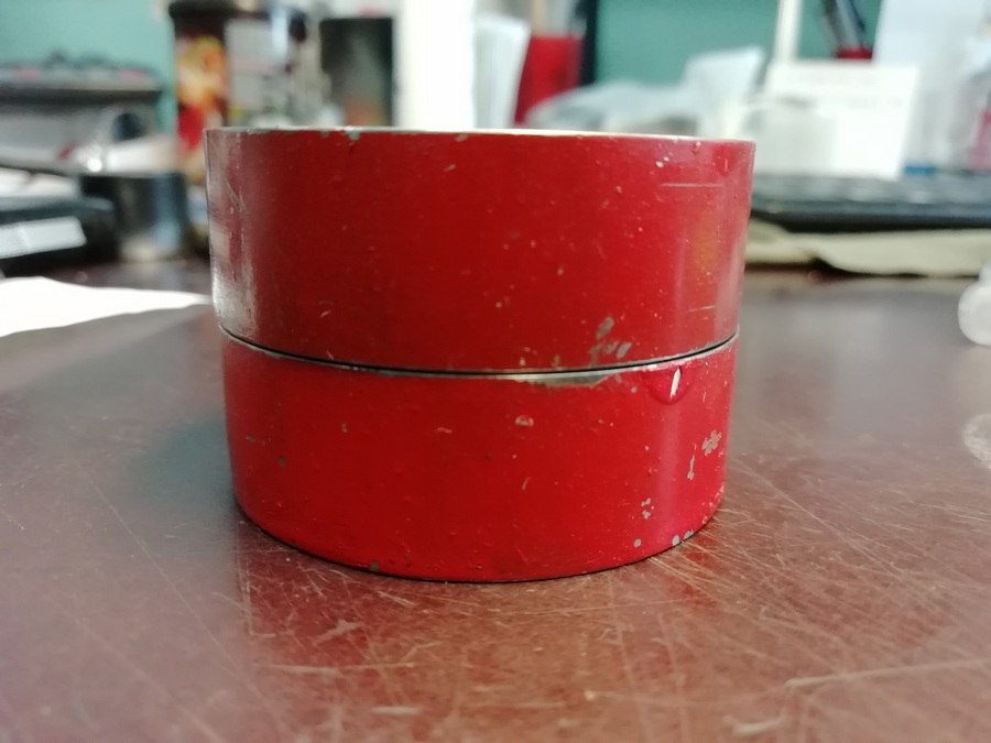

Сегодня намагнитил эти МС. Предварительно измерил ещё раз индукцию в зазорах
Которая была разобрана полностью показала в зазоре
У которой керн не отрывался, показала
Поле намагничивания
IMG_20211226_111544.jpg МС выставлена в центре полости индуктора
IMG_20211226_111601.jpg IMG_20211226_111645.jpg Бабах!!!!
И первая: с 267,9 mT ушла в
IMG_20211226_112302.jpg Ни одна следующая попытка не дала повышения результат. На том и успокоился. Вторая с 486,7 mT ушла в
Зазоры заклеил малярным скотчем и пока МС убрал.

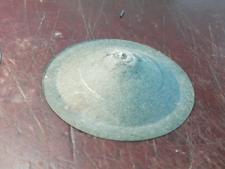

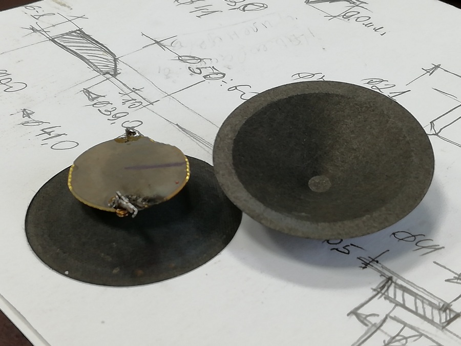

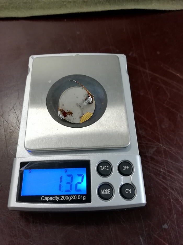

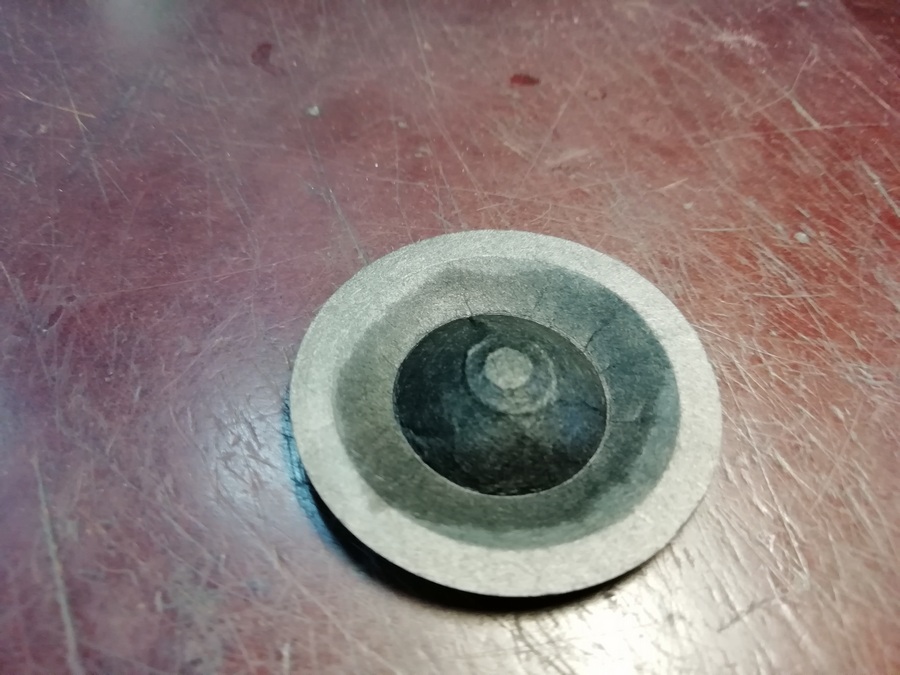

Феном при +300 Цельсия снял приклеенные пьезо-пластины с диффузорчиков и взвесил по очереди
IMG_20211227_104805.jpg IMG_20211227_104821.jpg IMG_20211227_104837.jpg IMG_20211227_104847.jpg
Остатки клея, достаточно твёрдого, снял аккуратно наждачкой

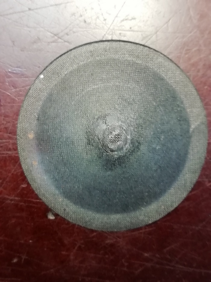

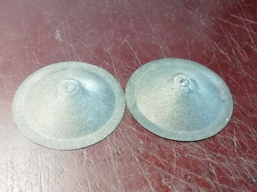

С одной никак не удалось убрать с серединки площадки
Очень шерстяные диффузорчики
IMG_20211227_111447.jpg Приставил к уху, чуть коснулся и все шуршащие прелести мира "вдарили" по перепонке! Вес после очистки
2 сотки не критично, но... Постараюсь их убрать при формовке излучателя.
Выставил диффузорчики как можно более горизонтально
IMG_20211228_124232.jpg Высунул стерженёк автоматического карандашика как можно дальше и разметил будущие границы куполка.
Именно по этим границам, вершина диффузорчика должна провалится в обратную сторону и образовать что-то типа купола. При хорошем стечении обстоятельств, в куполок будет вклеена катушка и вперёд!
Если вдруг, что-то пойдёт не так, то по границе будет срезана вершинка диффузорчика и он сам будет приклеен на алюминиевый излучатель (колпак с большими полями-воротником) соответствующего катушке (20,0 мм) диаметра. Будет просто повтор излучателя по типу Онкиевсой пищалки.
Многие диффузоры (в зависимости от пропиток) хорошо формуются, в том числе вытягиваются, после размачивания в горячей воде (или поварить). Формовал пильчатый и S образный подвес на диффузорах 4гд35 и 3гд38 для 5" динов
Будет вода со спиртом. Мной проверено. Тем более воздействие зонное. Дальше границы, в сторону воротника подвеса, даже на мокрую бумагу воздействия быть не должно.
Иначе можно проще. Отрезать вершину и приклеить к куполу хоть к бумажному, хоть к алюминиевому. Хочу полностью бумажный попробовать. Без швов.

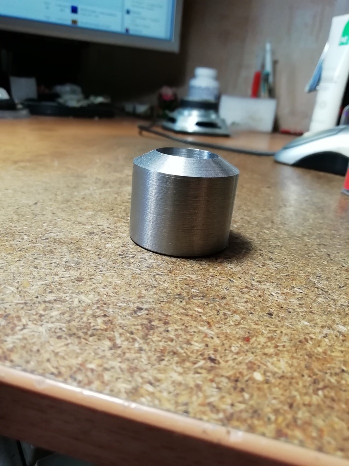

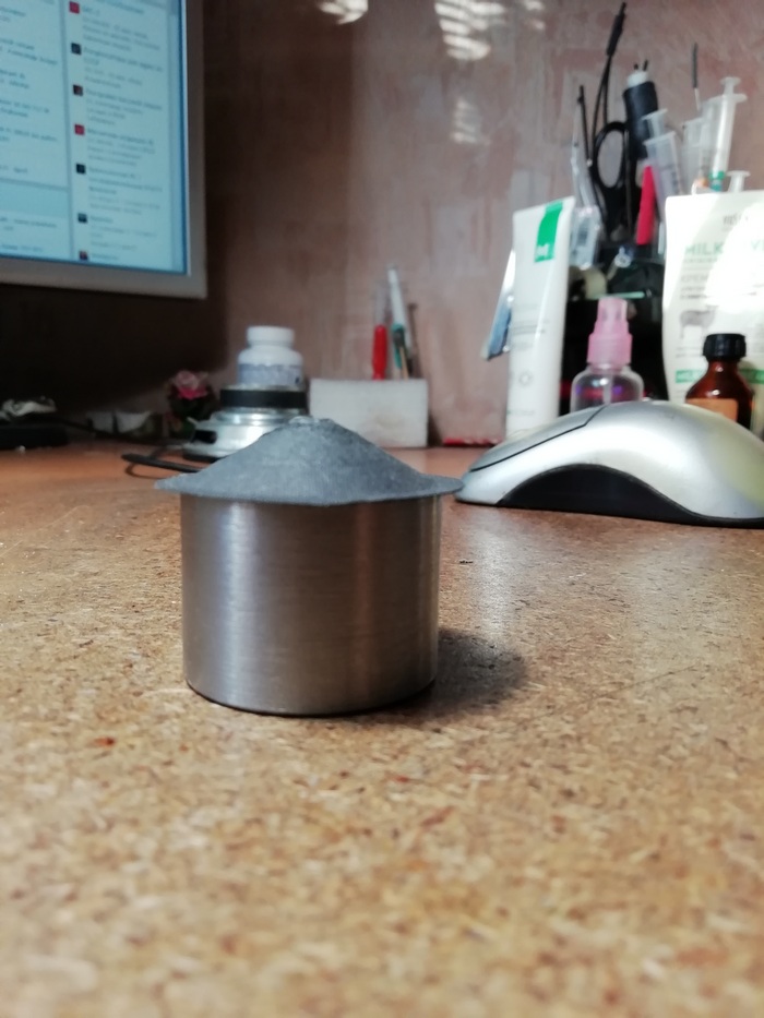

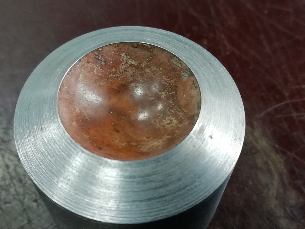

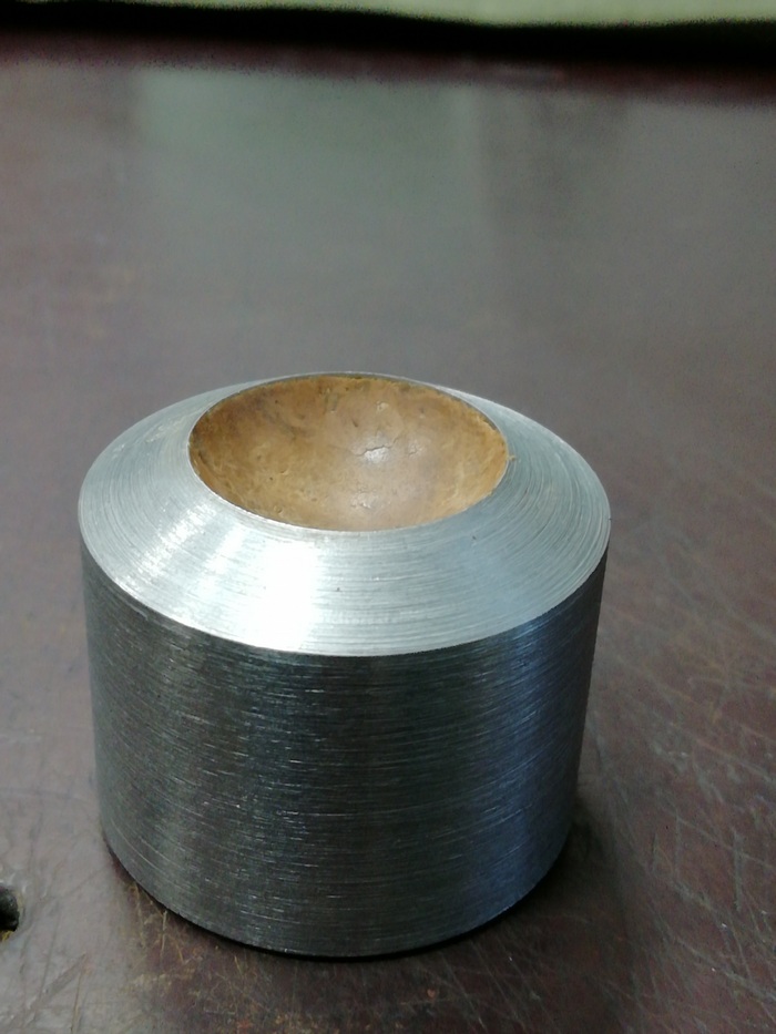

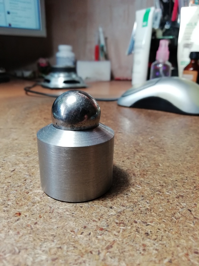

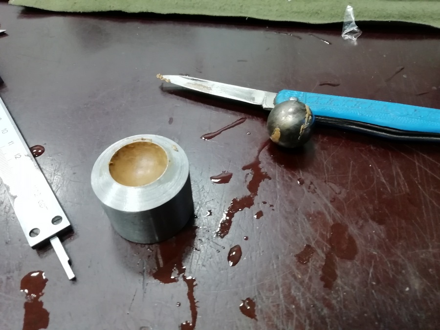

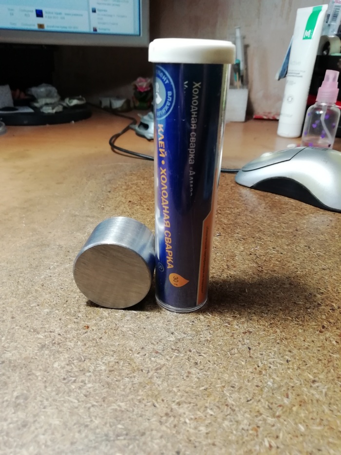

Токарь наконец-то выточил заказанное

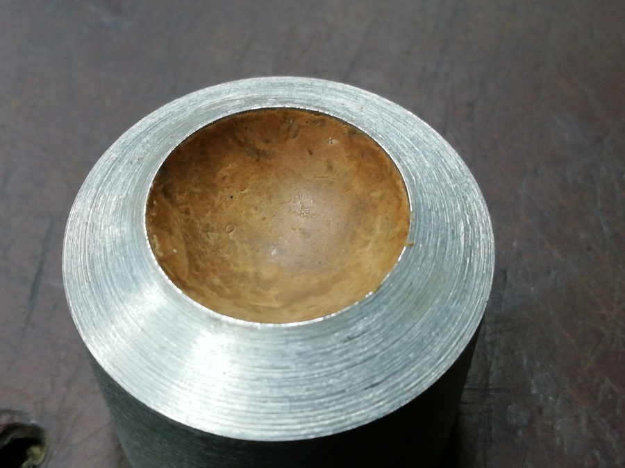

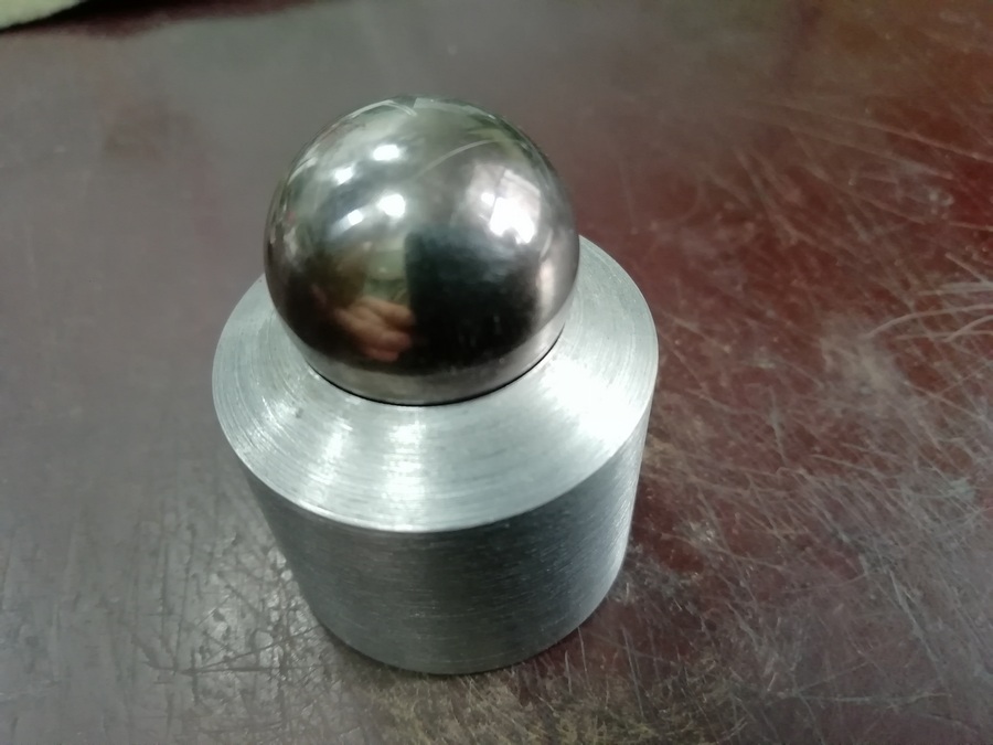

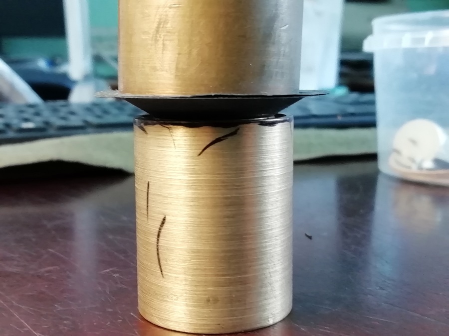

Приданный сверху конус имеет разворот в 120 градусов. Идеально совпадающий с разворотом диффузорчика
Чтобы вдавленная часть диффузорчика не рвалась и имела под собой надёжное ложе, а не только шарик над собой, хотел внутреннюю проточку пресс-формы заполнить холодной сваркой

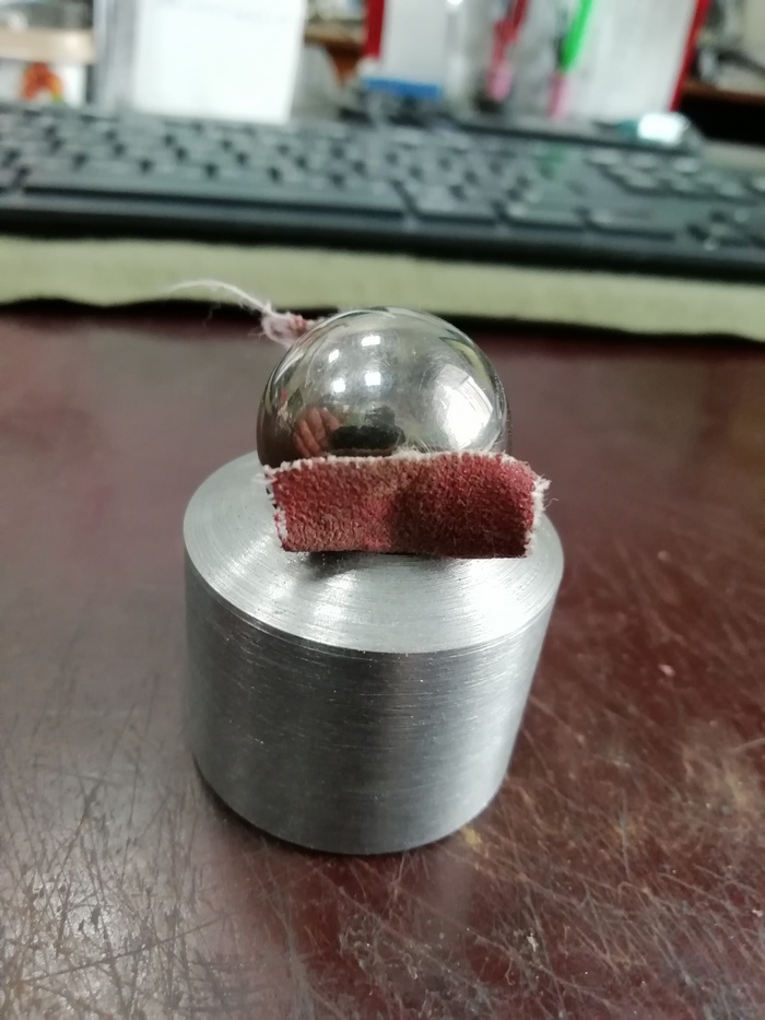

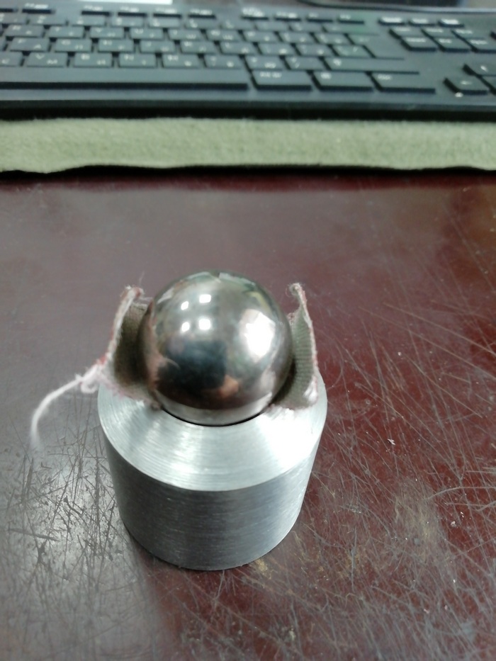

А излишки выдавить прессом-шариком

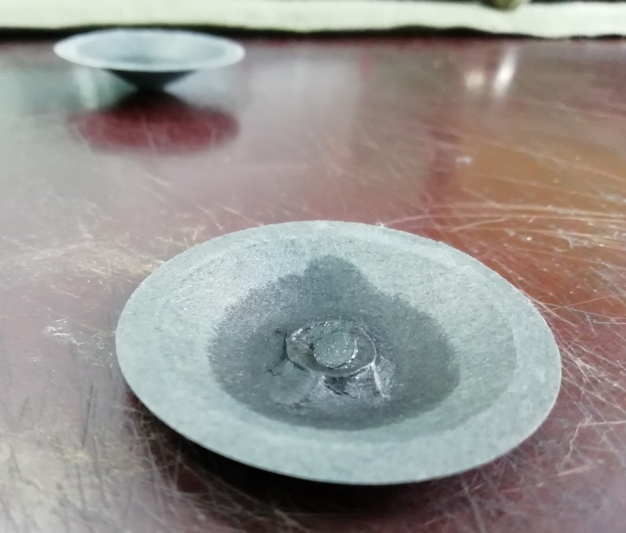

Но... Холодная сварка оказалась старой и негодной к формовке. Буду покупать новую.

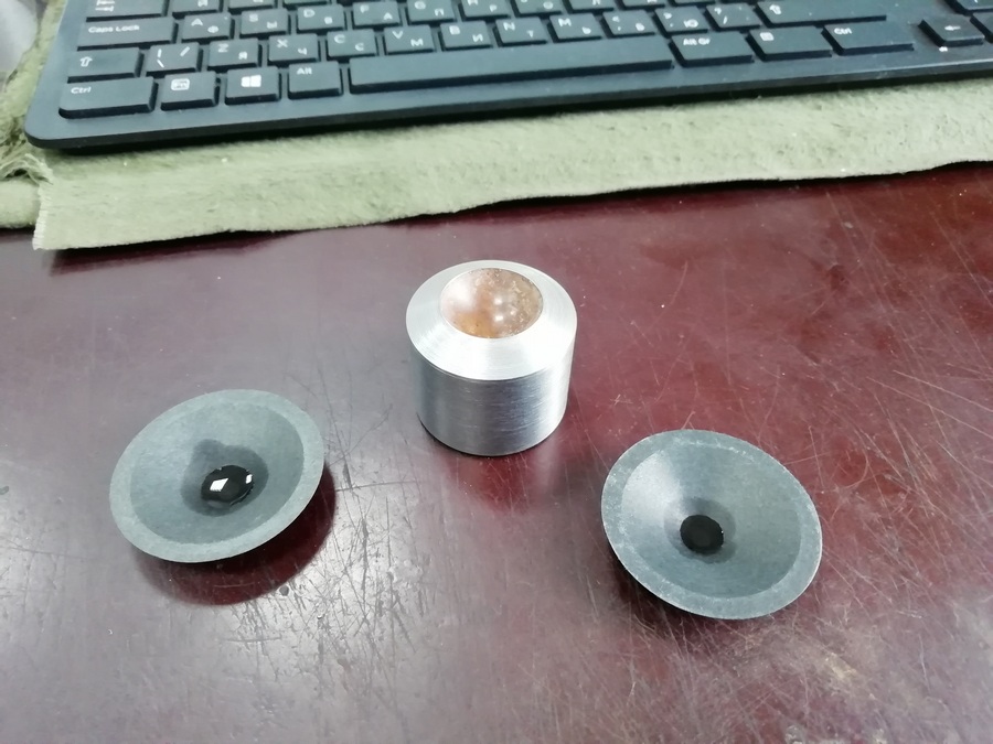

Вчера прикупил свежую Х.С. и вот сегодня сделал чего хотел
Когда композит стал чуток твёрже, прокатал влажным шариком ещё раз.
Когда "закаменеет", пройдусь по матрице тем же шариком в нежной наждачке. Нужно снять маленький слой на толщину бумаги диффузорчика, который будет подвергнут формовке.

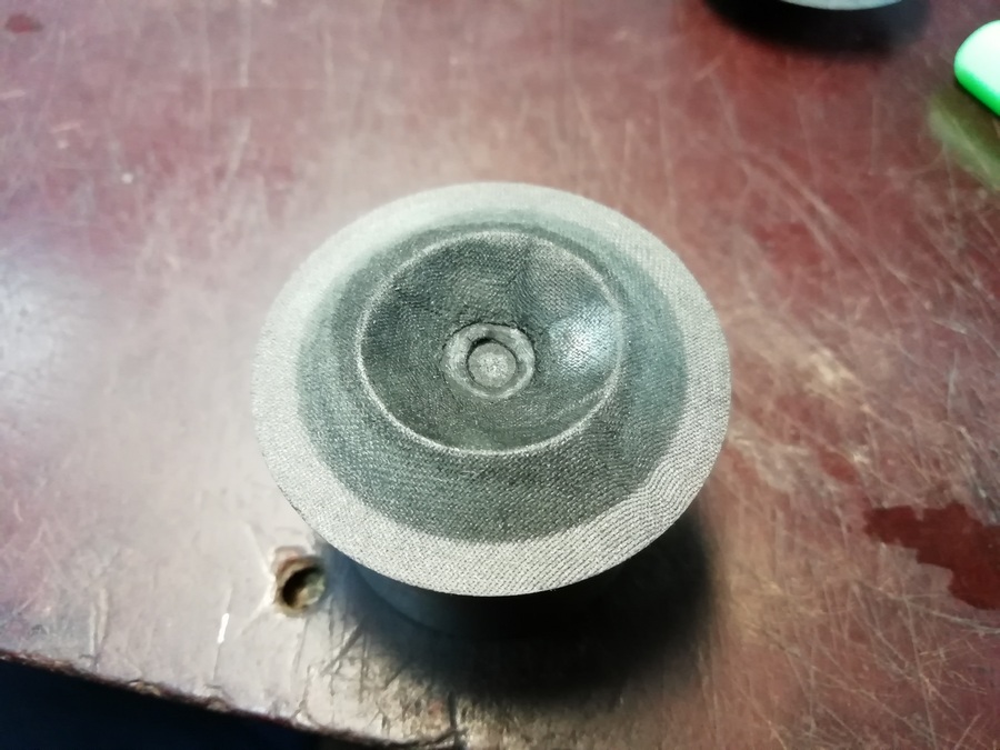

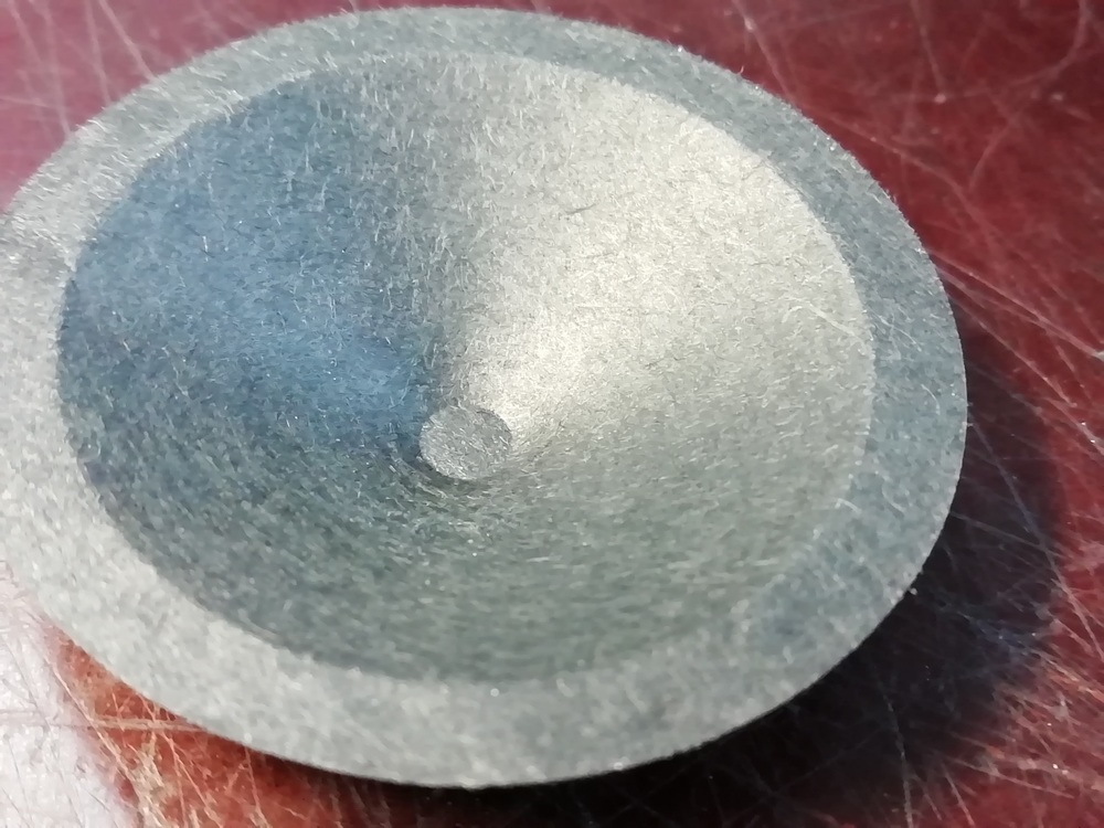

Ещё вчера прошёлся наждачкой по матрице
Сдул пыль, погладил поверхность пальцем
Конечно не добился 100% чего хотел по посадке шарика, но по крайней мере по краю матрицы шарик сидит с зазором и не пережует переход диффузочика в колпак

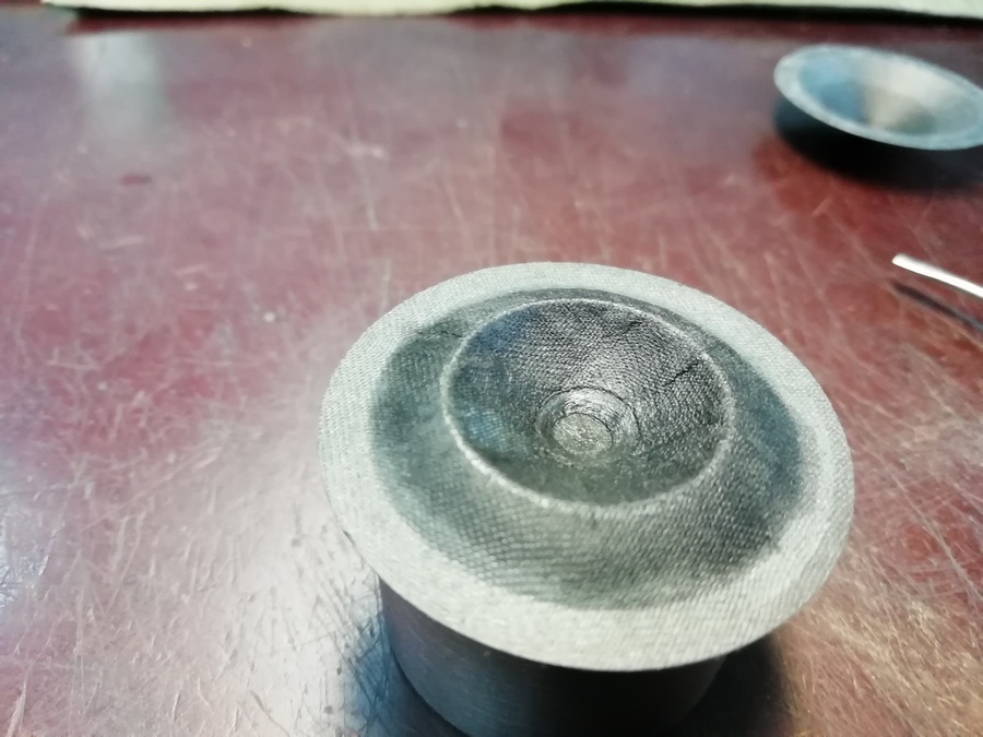

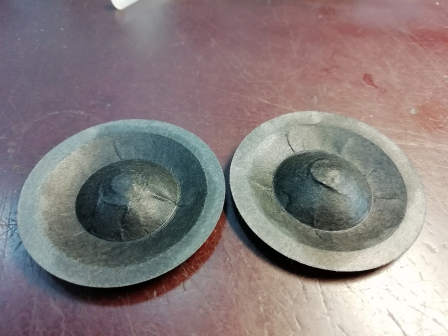

В диффузорчики залил раствор спирт/вода. Выждал и залил повторно для полной пропитки центра будущего излучателя
Затем аккуратно начал "деформировать"
Затем отформовал край будущего колпака по карандашной метке
Которая даёт хоть какую-то гарантию расположения колпака по центру излучателя. Затем прошёлся шариком по обоим диффузорчикам не особо насилуя их бумагу. Что в итоге получается

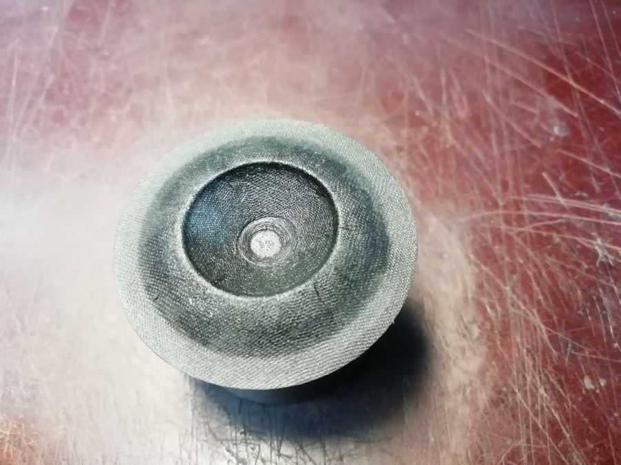

Затем было сформировано углубление под каркас катушки цилиндром соответствующего диаметра.
После всех манипуляций, сидящий идеально воротник подвижки несколько измялся. Выправил просто. Четыре слабо намагниченных кольца от индуктивных датчиков с подходящим внутренним диаметром были использованы....
В щелочку между кольцами, напрямую на внешний край воротника, был прыснут раствор спирта в воде
Через некоторое время был получен результат
До идеала как обычно далеко, но.... Шуршанчики передаются всё также адекватно. Вес не увеличился. Каркас катушки должен встать в отформованный паз как влитой и плюсом ещё то, что площадь контакта каркас/излучатель за счёт этого увеличена. Можно обойтись тонким слоем БФ-2.
Посмотреть вложение 29929 Посмотреть вложение 29930 Посмотреть вложение 29931
Посмотреть вложение 29932 Посмотреть вложение 29933 Посмотреть вложение 29934
Посмотреть вложение 29935 Посмотреть вложение 29936
