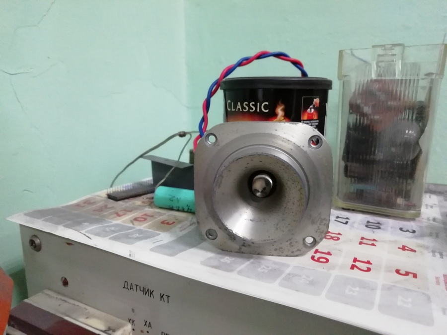

Нежданно-негаданно вспомнились мне подобные же пищалки в рупорном исполнении от Техникс.
"EAS-5HH10".
Когда-то давно, но уже позже описываемых выше, попали ко мне эти динамики в виде условного дарения. Был выбор. Или деньги, или эти динамики. Факт, как видим, на рыло....
У хорошего знакомого, маленький "пизд*к" уронил одну из фронтальных АС домашнего кинотеатра. Как итог - сломались пластиковые корзины с отрывом МС. Вот за восстановление работоспособности ДК и была предложена альтернатива в оплате.
По словам товарища, одна из пищалок имела дефект. А именно - не очень заметное потрескивание при работе, но травмирующее его удифильский слух и перфекционистский взгляд на мироустройство.
При нём проверил динамики на Re и по деревенскому батарейкой. Как бы и придраться не к чему. Товарищ был непреклонен.

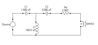

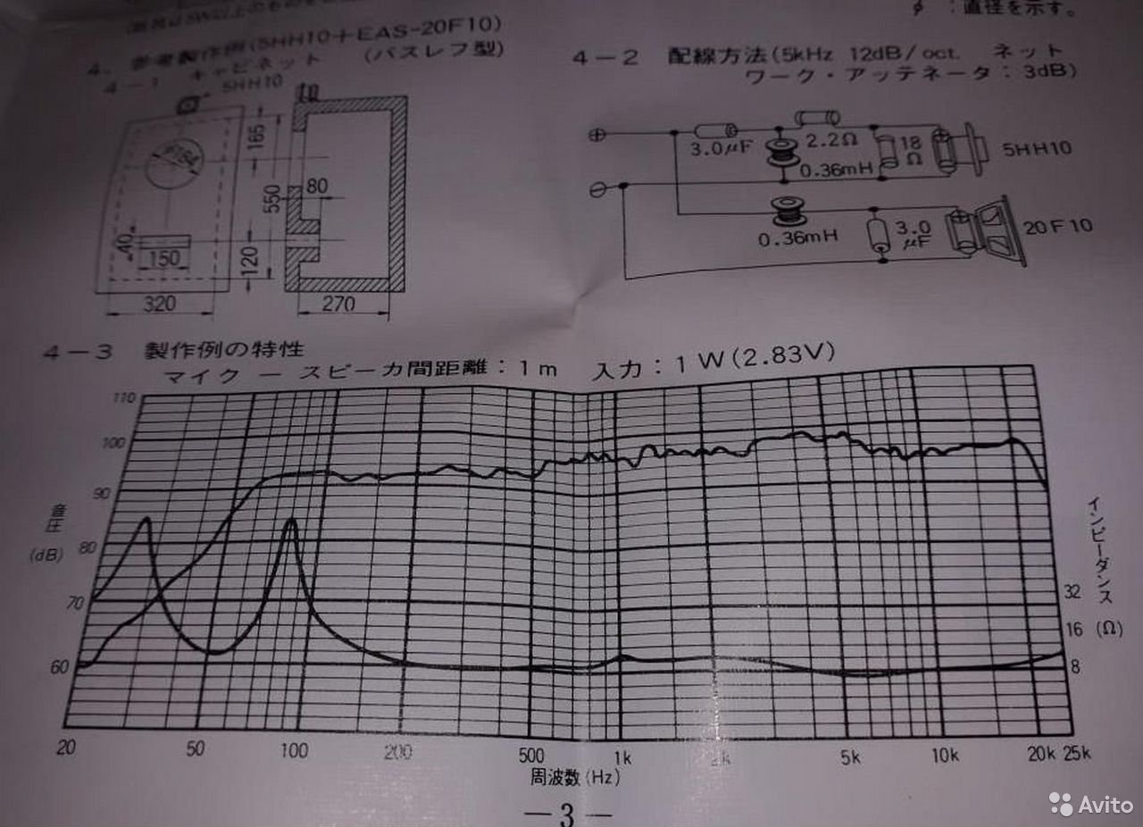

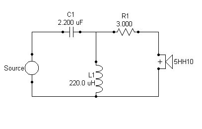

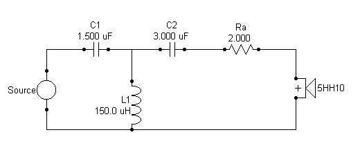

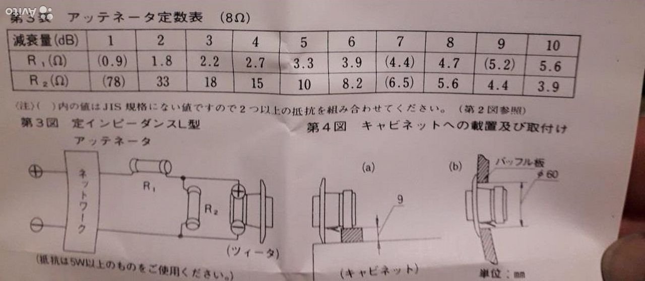

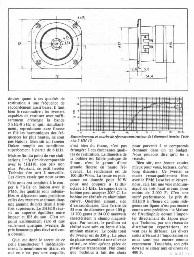

На другой же день унёс их на работу и подключил к сигналу через конденсатор (уже не помню какой ёмкости). Опять всё абгемахтно. Нашёл в сети немного информации по ним и соорудил рекомендованный для них фильтр ну и всякое такое...
GrySBLaxtlWkszRYqhhWv3GntlEupbxX.jpg nbgdGbaxMVErrrNcKxPRu_66MVWhuDtT.jpg 5hh1.jpg 5hh2.jpg Filtre_5H_A.jpg
Этот фильтр и был собран для проверки. Всё гутенно.
Затем собрал такой
А так как я не в зуб ногой ни в жопу пальцем в этих графиках, то всё воспринимаю на веру. И в финале был собран вот этот
И с ним пищалки проработали примерно месяц на работе, а затем унесены домой.
С тех пор, фильтр собранный на картонке, мотается из угла в угол в тумбочке, а динамики в той же тумбочке между небом и землей.

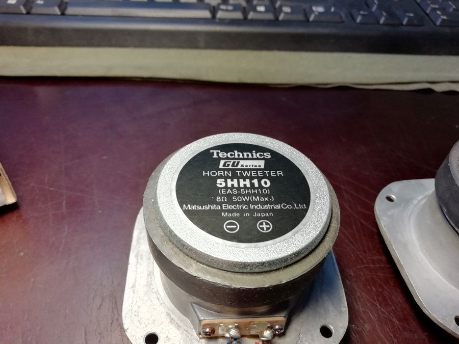

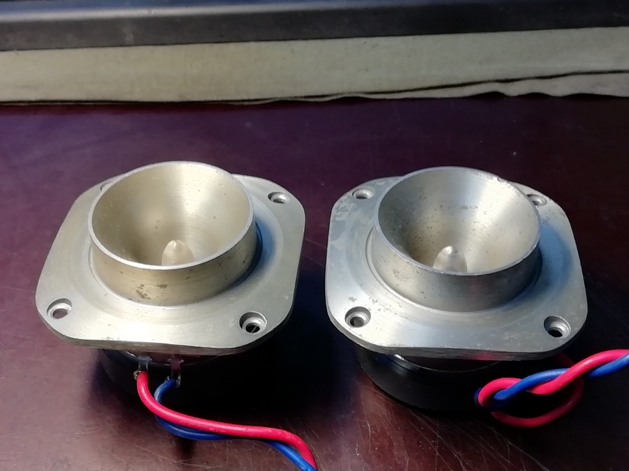

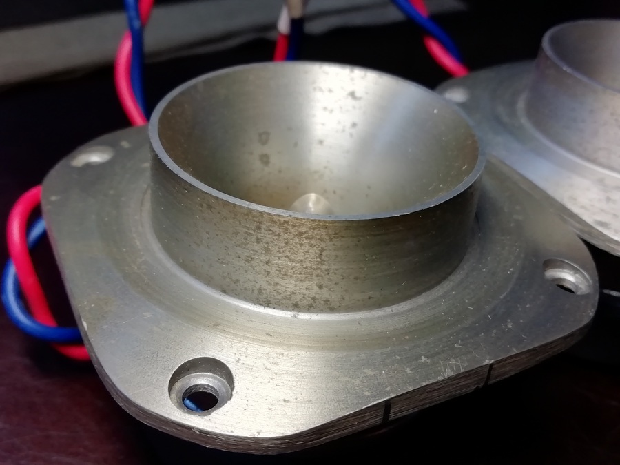

Как выглядят динамики с близкого расстояния:

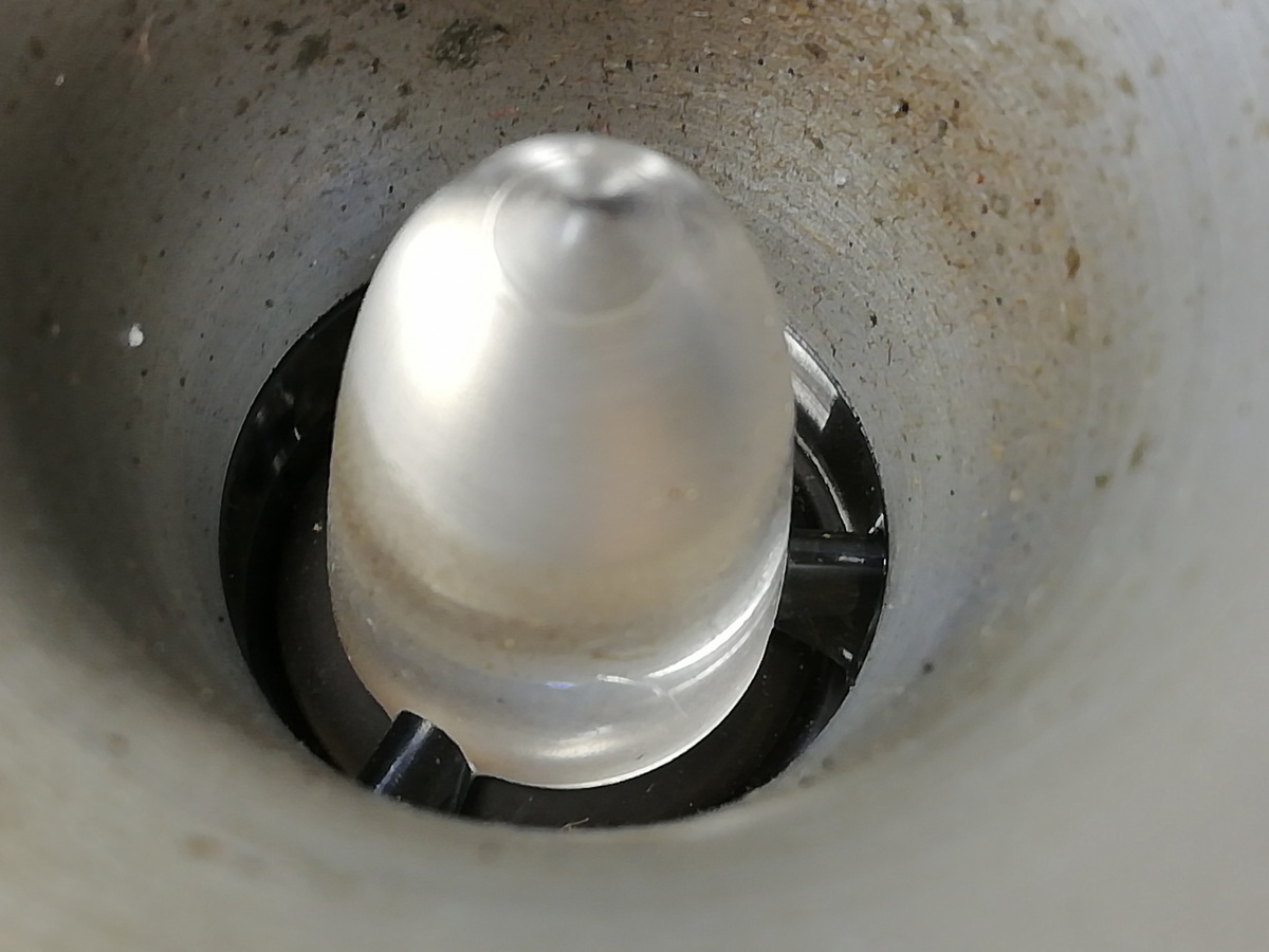

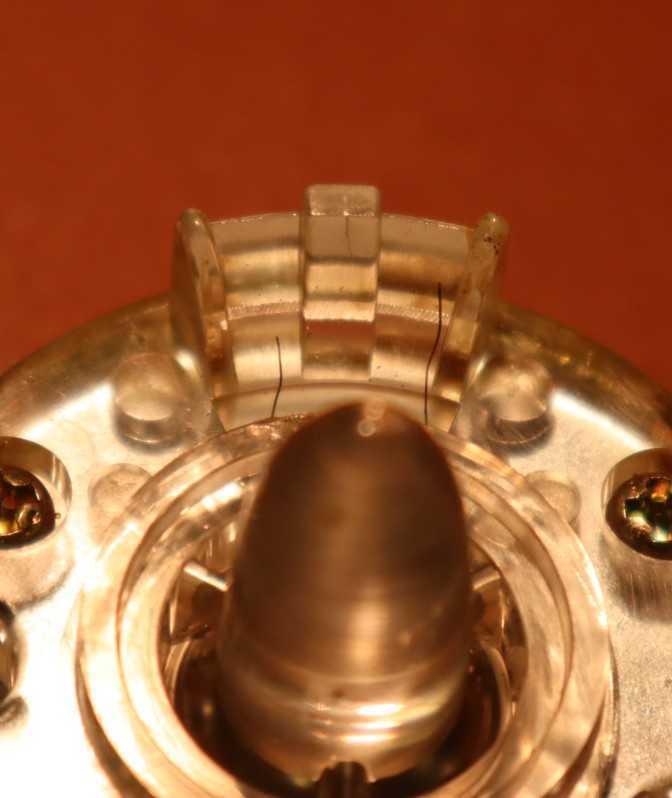

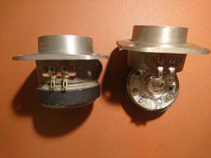

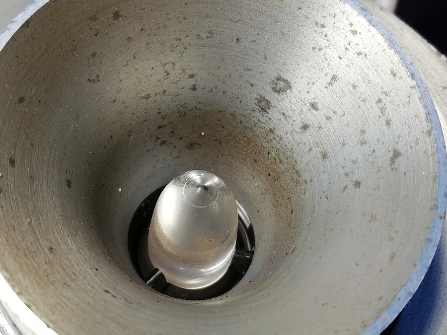

Взглянем в глубину рупора
и мало чего можем там увидеть.

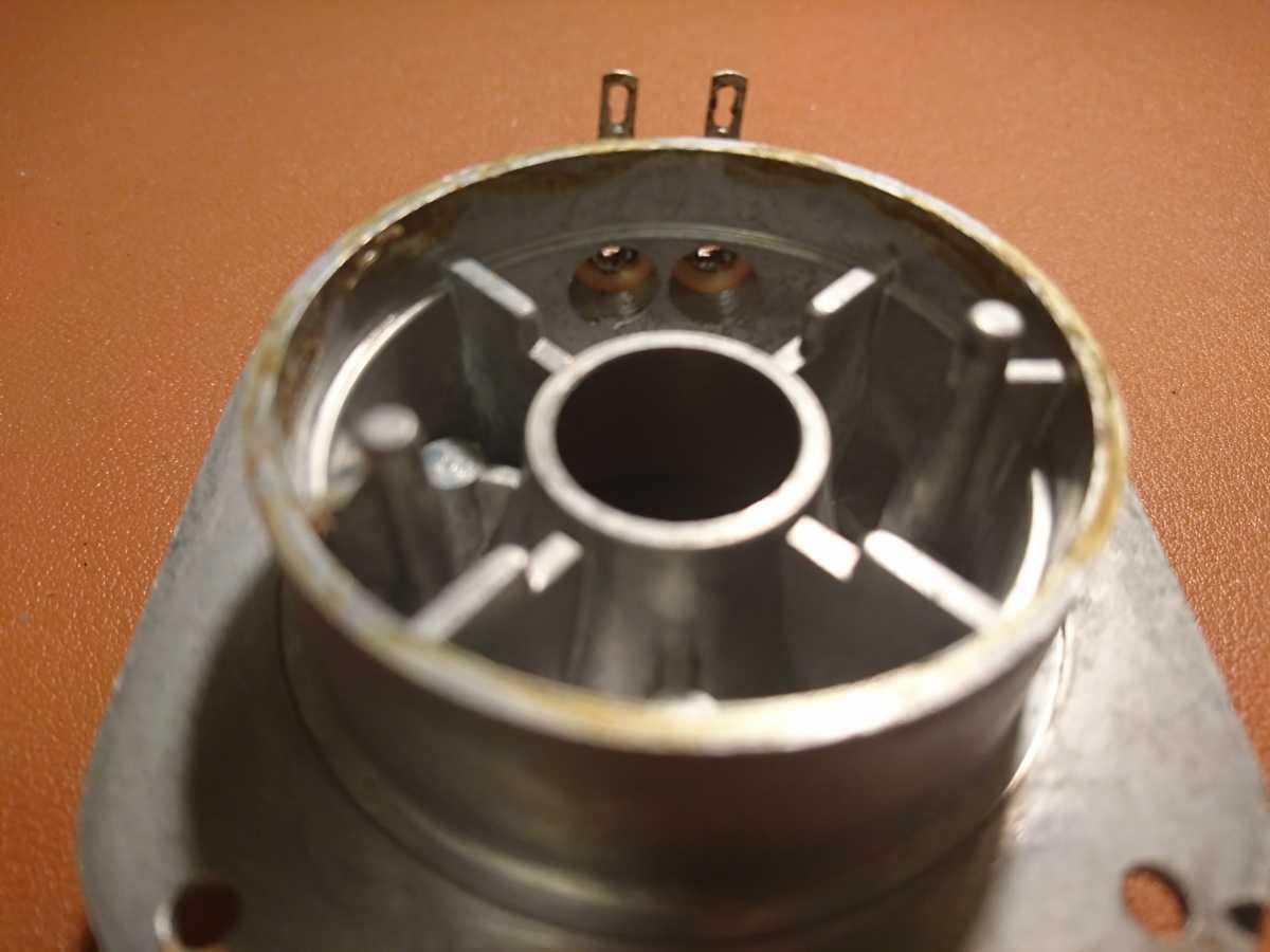

Предположительно, да чего уж таммм... Всё там как на этих фото из сети
v753315870_mahimahi850_5.jpg v753315870_mahimahi850_6.jpg v753315870_mahimahi850_8.jpg v753315870_mahimahi850_9.jpg

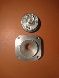

Рупор, не мудрствуя лукаво, просто приклеен. Виден шов

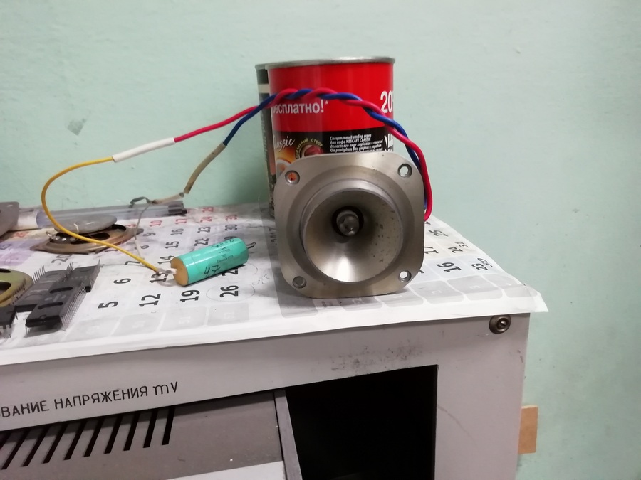

Динамики
Подключены через К73-11 х 4,7 мФ
Хочу погонять их через эту ёмкость. А вдруг... придётся разбирать. Чего-то восстанавливать.
Играют они конечно знатно. Детальность невероятная. Генератором не прогонял, но по ощущениям от 4000 Герц они выдают причём сохраняя все свои преимущества в верхнем диапазоне. Может и вылезет дефект. Так как в данный момент к ним нечего присовокупить что-то достойное по хорошему совпадению стыка, то в планах пустить его как СВЧ.

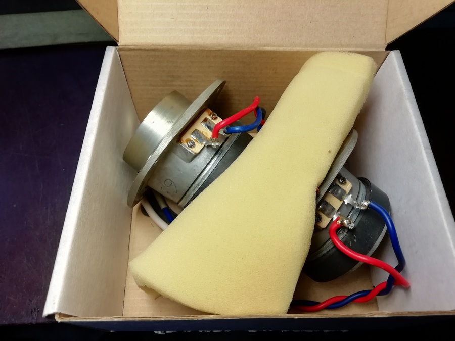

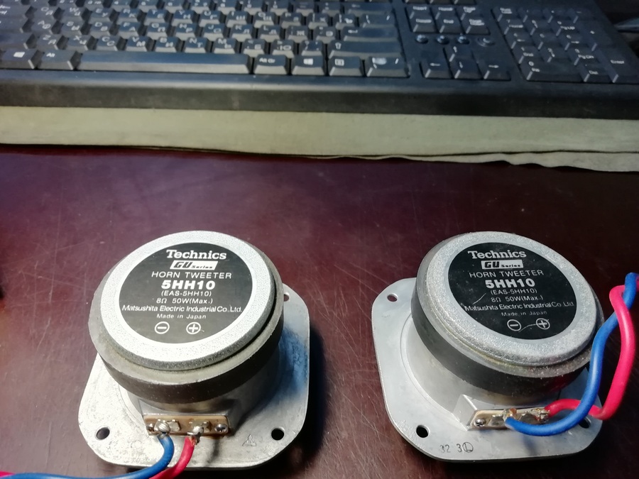

"EAS-5HH10".
Посмотреть вложение 85140 Посмотреть вложение 85141

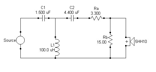

Посмотреть вложение 85142 Посмотреть вложение 85143 Посмотреть вложение 85144 Посмотреть вложение 85145 Посмотреть вложение 85146
Затем собрал такой
Посмотреть вложение 85147 Посмотреть вложение 85149 Посмотреть вложение 85150
Посмотреть вложение 85151 Посмотреть вложение 85152 Посмотреть вложение 85153

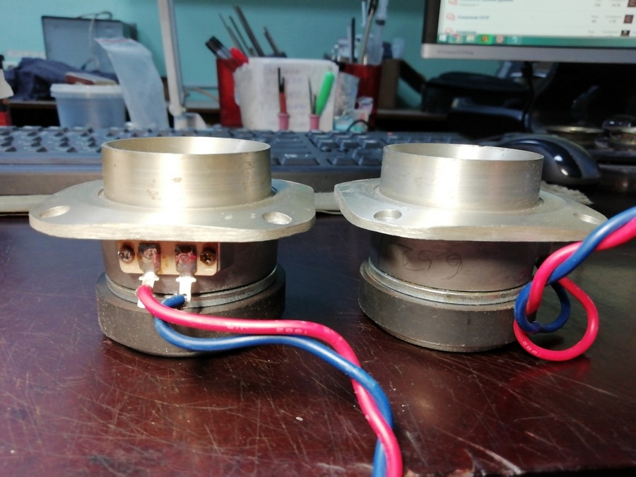

Посмотреть вложение 85154 Посмотреть вложение 85155 Посмотреть вложение 85156
Посмотреть вложение 85157 Посмотреть вложение 85158 Посмотреть вложение 85159

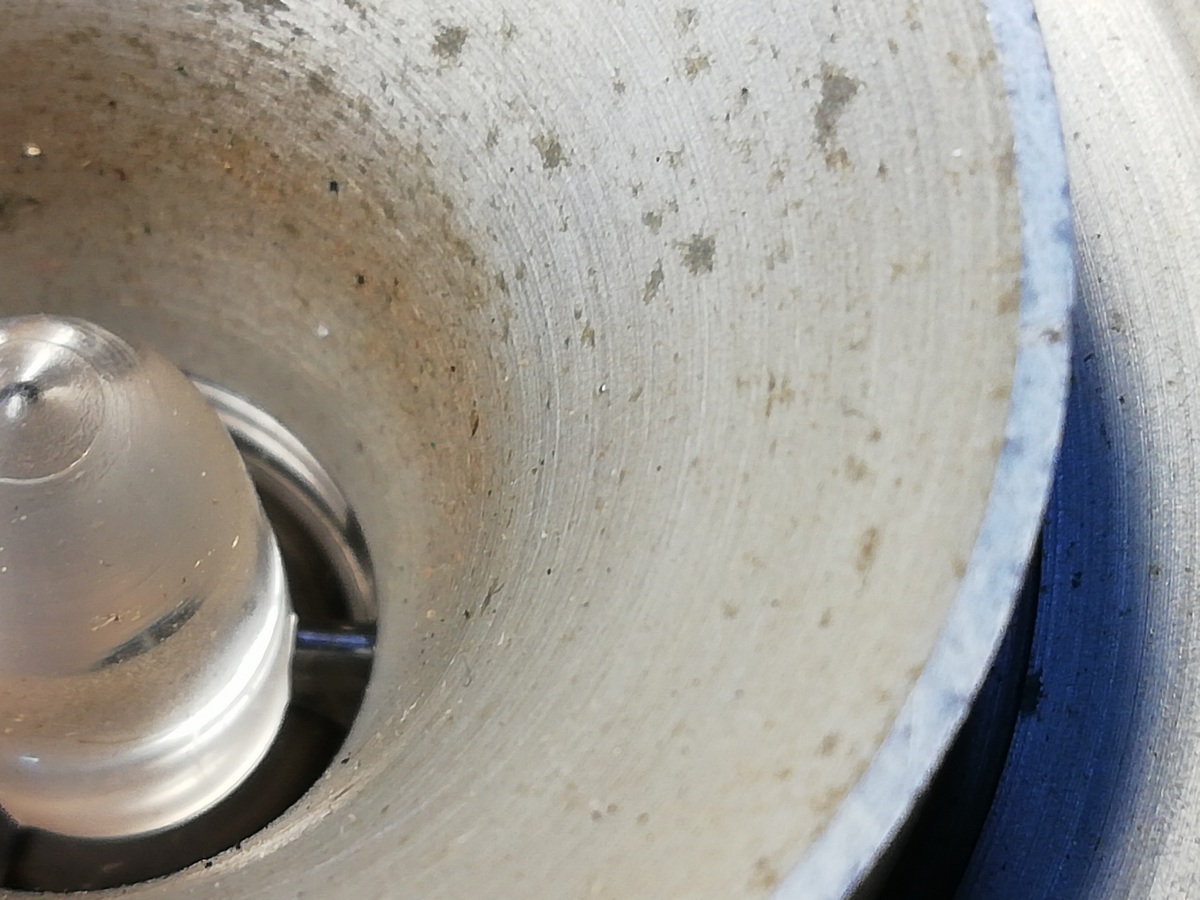

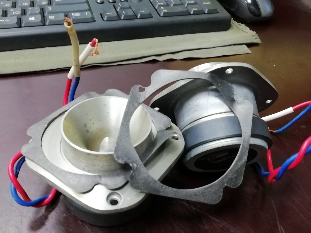

Посмотреть вложение 85160 Посмотреть вложение 85161 Посмотреть вложение 85162
Посмотреть вложение 85163 Посмотреть вложение 85164 Посмотреть вложение 85165 Посмотреть вложение 85167

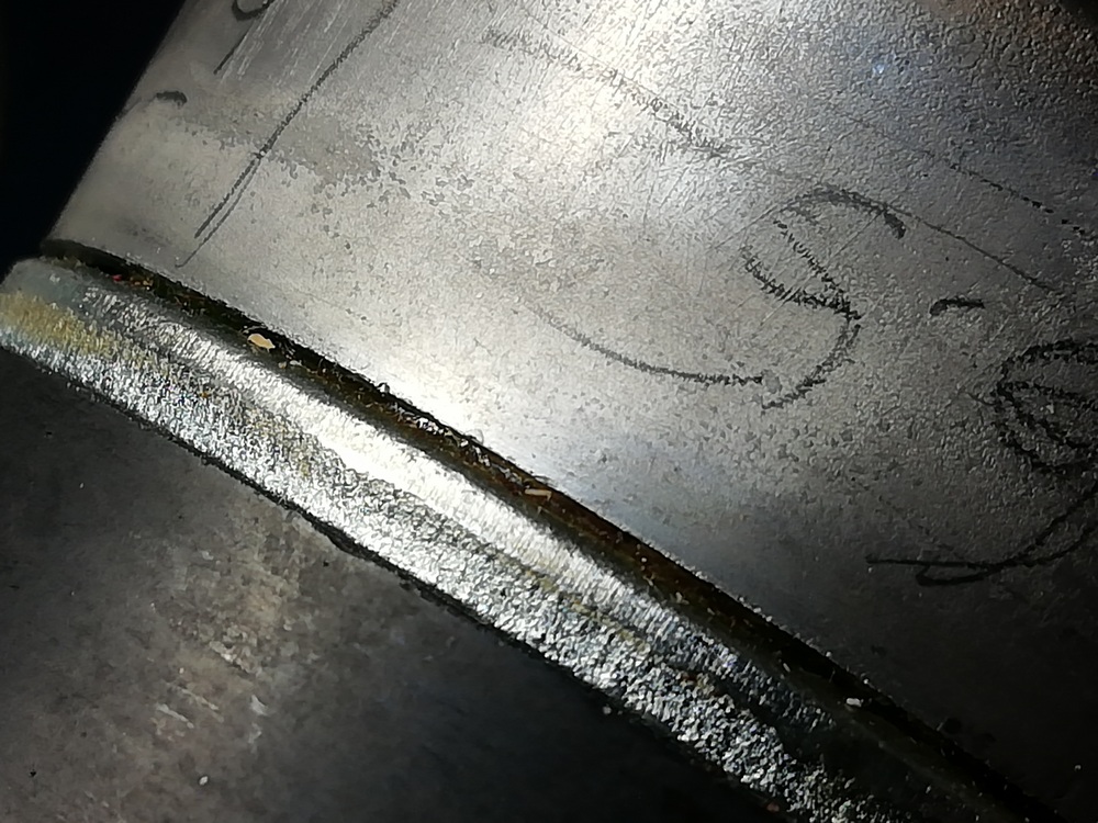

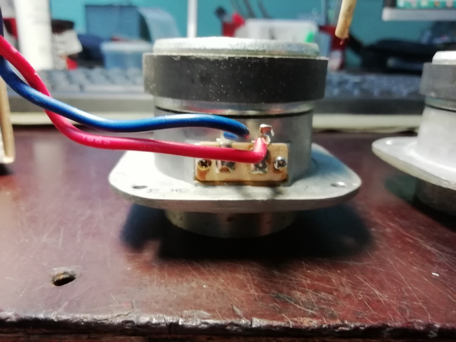

Динамики
Посмотреть вложение 85170 Посмотреть вложение 85171

трещина в мембране или куполе, на некой частоте затрещит.
Были колонки , гулявшие по Ростову, Келли Трансдюсер КТ-3, там пластиковый диффузор треснул радиально. Его умельцы замазали мастикой, но дефект проявлялся на некоторых песнях. В лабораторию принесли их- сразу выявилась критическая частота, на сотне герц, а дальше все было "абгемахтно" Починкой верблюдОв моя фирма не занималась, колонки ушли к новому владельцу , потом был у него, всмотрелся- трещина на месте. Владелец слушает, хвалит звук.
Я уже думал про дефект подвижки. Но пока не выявлю - заниматься не стану. Пищалки ещё не вскрывались.
Последовательно к разделительными конденсаторами К73-11 на 4,7 мФ подключил ещё такие же. Условно теперь 2,2....2,4 мФ .
На первый ух всё осталось так же. Через пару минут стало различимо отсутствие, верней менее слышный хрусталь. На этом фоне естественно стало более аппетитней остальное. Пищалки зазвучали более мягче, но всё так же разборчиво и ясно.
