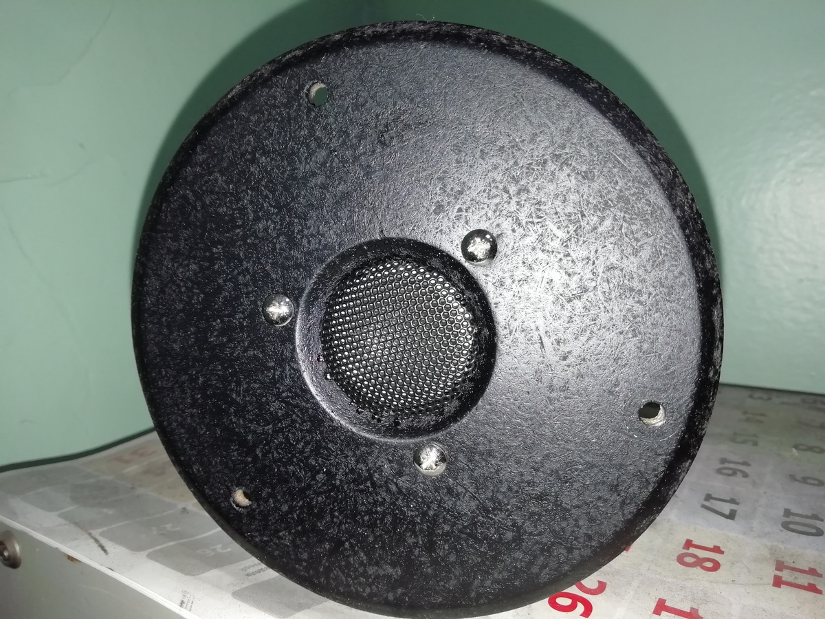

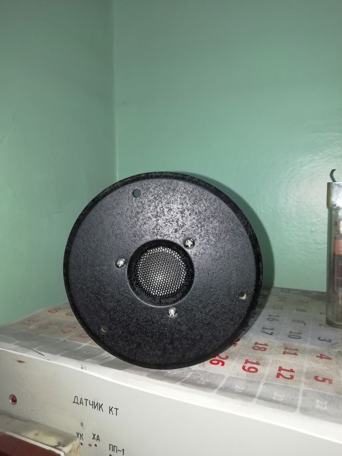

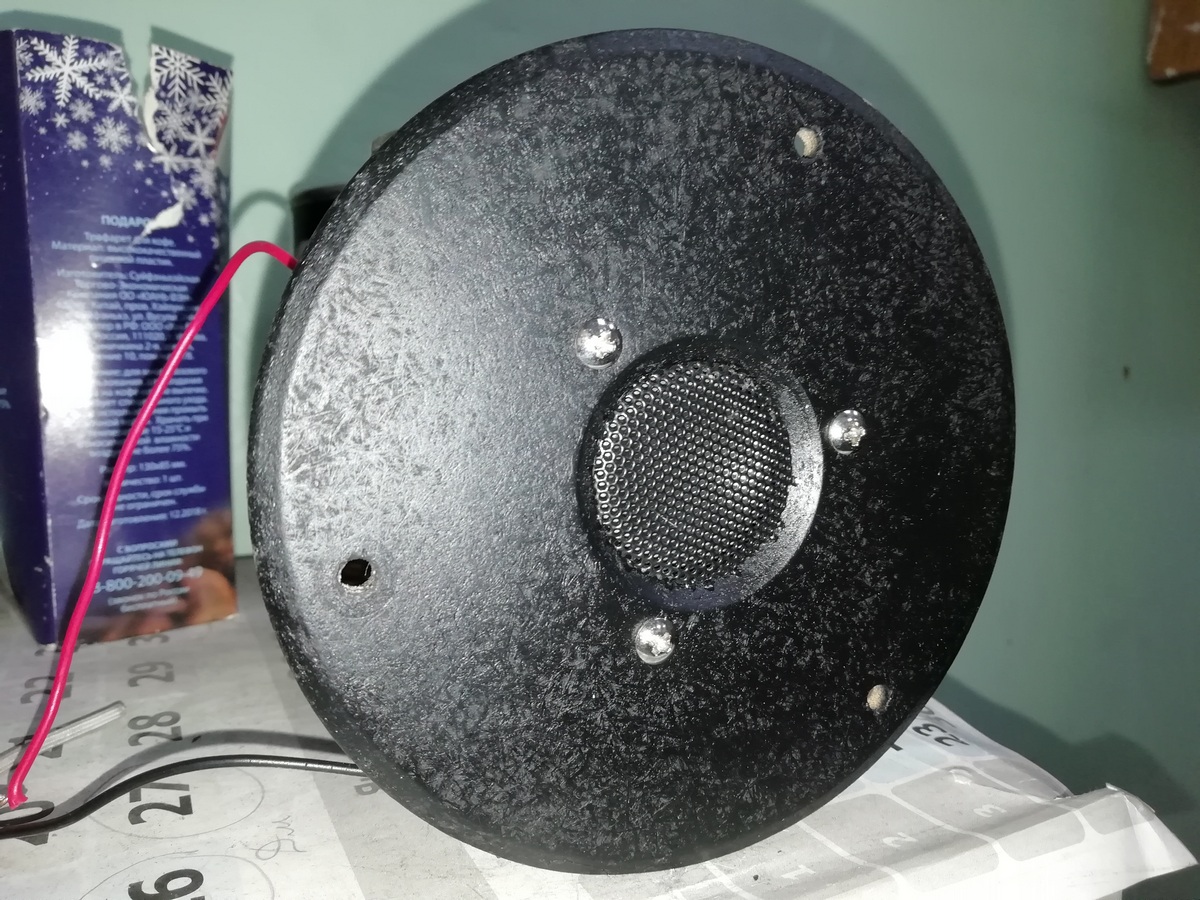

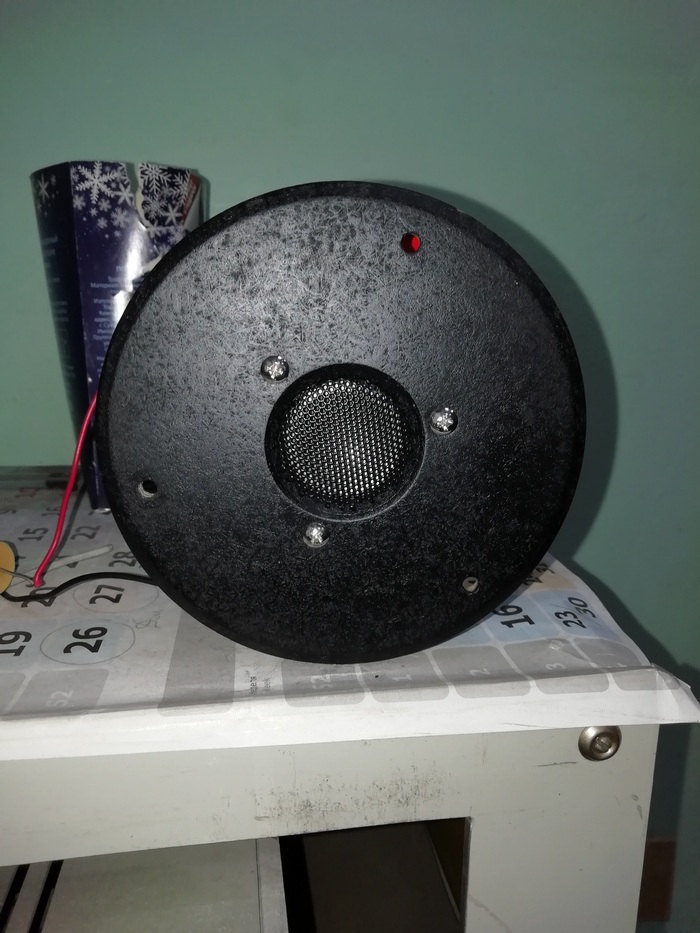

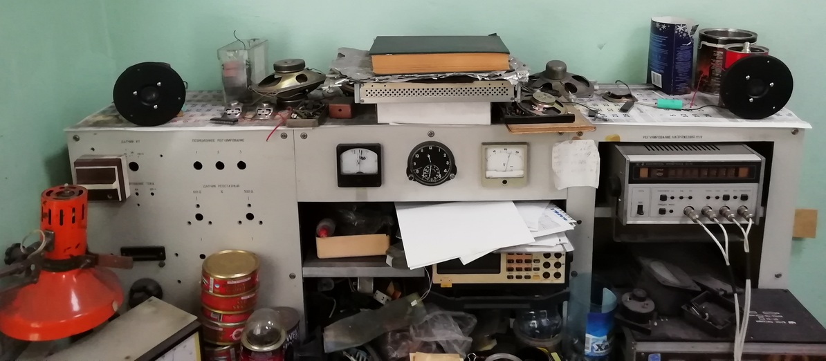

Обе ВЧ были упакованы и унесены домой, где они и пребывают по сё время. Им нужен хороший средник или ШП. Может и пристрою их куда.
Пристроить их так и не удалось. Были не на виду. Вчера проводил некую ревизию и они попались на глаза. Принёс на работу. Подключил их через К73-11х160в и = 4,4 мФ и сцуко... Ну поют ведь!
После лёжки сроком почти в 8 лет и с приклеенными защитными сеточками, на частоте в 1000 Герц показали
№1 R=7.38 Ohm, L=185 uH
№2 R=7.48 Ohm, L=185 uH
Ранее и без сеточек при тех же условиях измерения:
№1 R=7.2 Ohm, L=147 uH.
№2 R=7.4 Ohm, L=153 uH.
