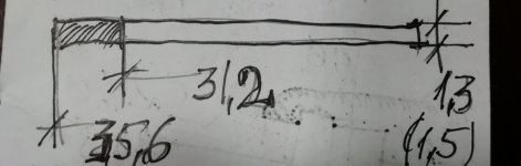

За пару недель до Нового Года, отдал токарю заказ на реализацию пары фланцев для пищалок от Ямахи.
И вот сегодня он принёс сделанное
IMG_20240222_094127.jpg IMG_20240222_094137.jpg IMG_20240222_094149.jpg IMG_20240222_094223.jpg
За выходные постараюсь сделать разметку крепления фланца к МС головки и проверю посадку защитной сеточки. На следующей неделе уже сверловка, покраска. Сборка видимо в выходной. И будут у меня две пары пищалок: "JVC" и "Yamaha". Останется довести до ума пищалку от "Diatone". И будет это всё лежать бесполезным грузом. Иногда перемещаемым из угла в угол.

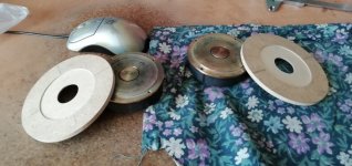

Принёс фланчики домой. Достал к ним всякие атрибутики в виде магнитных систем
Приставил одно к другому - всё в стыке...
И без малейших люфтов. Честь и хвала нашему токарю!!! Виват!
Измерил расстояние по центрам диаметрально расположенных отверстий на МС. Получилось ровно 76,0 мм. Умножил на 0,707 (расстояние для разметки между отверстиями по осям), получилось 53,7 мм. Проверил "Колумбиком" на фланце МС - всё точно.
А так как на заготовках я обозначал центр для токаря, то на фланцах остались чёрточки. Приточка под фланец имеет внутренний диаметр = 70,0 мм. Отложил от края по 3,0 мм в сторону увеличения диаметра и прошёлся по ним "Колумбиком". Расстояние в 53,7 мм между рядом находящимися линиями подтвердилось. С какой бы точки оно не проверялось.
По ним и буду сверлить после выходных.

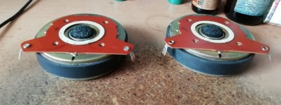

И вспомнил, что на такую же или похожую МС перематывал катушки на подвижках из титан-бора.
И нашел немного фото. Точно такая же головка. Верней две присылали на перемотку.
P1250812.JPG P1260208.JPG P1260210.JPG P1260212.JPG P1260215.JPG P1260216.JPG P1260219.JPG
Все эти фото, для понимания красоты момента, применённых технологий и развития технических возможностей тех ещё времён. Если помню правильно (не хочу выискивать), то акустика с титан-боровыми, цельнотянутыми излучателями подвижками выпускалась в конце семидесятых - начале восьмидесятых прошлого века. Присланные пищалки я всё же перемотал хоть и связано это было с великим риском загубить их. Больше я никогда не брался за перемотку таких головок. Ни СЧ, ни ВЧ.
И вот на такую основу я буду мастетюрить обычные, самодельные подвижки из алюминиевой и в достаточной мере мягкой фольги толщиной 0,045 мм.

Изготовил две подвижки для ВЧ от Диатон. Обработал упорные алюминиевые кольца. Подогнал их к одной толщине. Осталось найти материал (бумага, пластик) толщиной не более 0,22 мм и вырезать проставочные кольца. Всё вместе с воротником подвижки будет составлять пакет толщиной в 2,0 мм. как раз столько составляет глубина приточки несущего, декоративного фланца пищалок.
Для приточки в основном фланце:
Толщина алюминиевых колец 1,5 мм. Толщина бумажных 0,2 мм

На основные фланцы были приклеены сдвоенные кольца (описаны выше). Ну как приклеены? Клей Момент-1 нанесён в паре точек на основной фланец. Лишь бы кольцо не отвалилось само по себе.
Кольцо уложено и жамкнуто сверху оправкой.
На оправке подходящего диаметра были отформованы установочные ленточки
Ленточки установлены на керн
Установлено алюминиевое кольцо
На него подвижка

Все три пары готовы к эксплуатации
Yamaha
