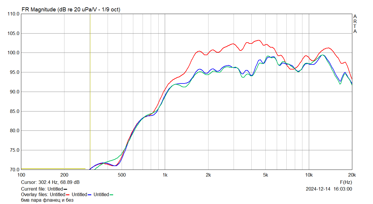

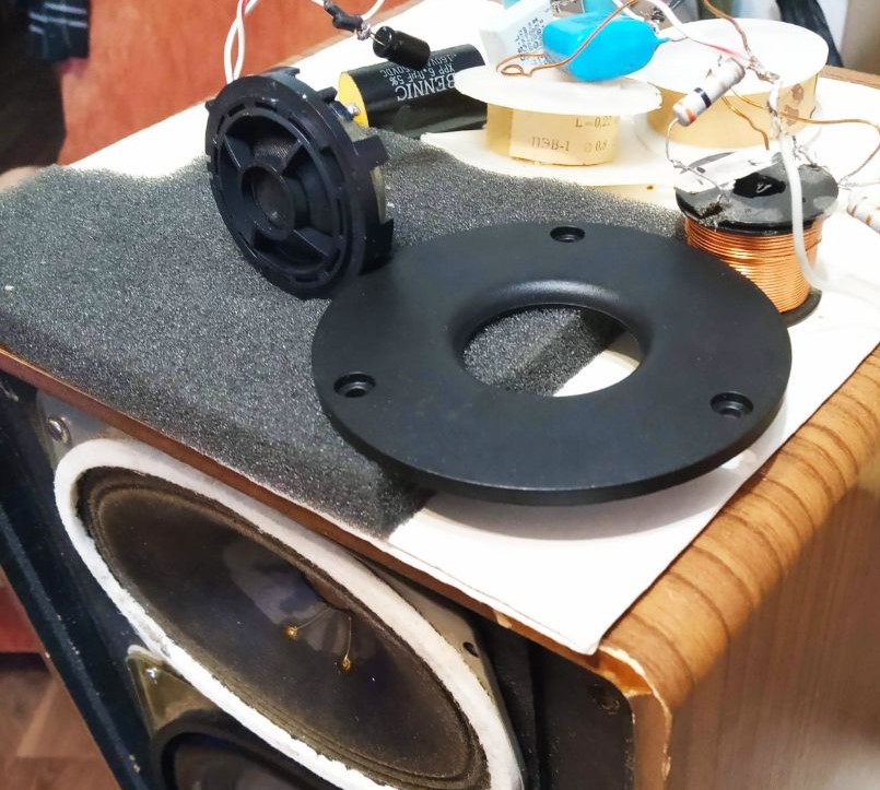

ВЧ динамик 1", мягкая пропитанная ткань, на неодиме. Сопротивление постоянному току 3,3 Ома.
Снят с Х3 2007 года выпуска. Производитель Philips. В комплекте идёт неполярный конденсатор 3,3 мкФ.
IMG_20211031_161627.jpg На него очень похож динамик Sonavox для "Шкоды", вот сравнение: IMG_20211031_161725.jpg
АЧХ Сонавокса и Филипса методом перетыка, заподлицо с передней панелью. Сонавокс - красная, Филипс - синяя кривая. Файл коррекции не учитывал завал ВЧ выше 16 кГц из-за низкой частоты дискретизации компа при записи #312
Прикольно. Совпадение в 7...16 кГц, но разное поведение ниже. Резонанс у Фили 1,5 кГц и с явно небольшой добротностью против 2,2 кГц и большой добротностью у Сонявокса. Возможно, с мелким рупорком АЧХ у обеих будет ровнее, не проверил. Отдача на 9...12 кГц примерно 88дБ/Вт, средняя - 87дБ/Вт.
Филипсовский всем лучше, однако. И на saudio я заказывал Филипс, а приехали Сонавоксы. А сегодня... зашел на саудио, страница "ВЧ динамики" вообще пустая. Остались накладки "под Филипс для замены советских динамиков", и на фото красуется Сонавокс. Разница между ними - в толщине защитного крестика перед куполом: 1 мм примерно у Сонавокса против 3 мм у Филипса.
Да! Верить выше 1 кГц, и за зону выше 15 кГц вообще не ручаюсь, так как и не слышу, и мкф калиброван приблизительно. Зато маленькое временнОе окно отрезало все отражения, и данные графики идентичны с усреднениями в 1/9 и в 1/24 октавы.

У меня пара сонавоксов и пара БМВшных. И те, и другие - не украинские. Сонавоксы сняты с машины (есть следы на ушках), БМВ - с живой машины. Про 20 кГц я говорить не могу, совесть микрофона не позволяет). Чирикают после фильтра неплохо, но окрашенно. Без фильтра "шАкают" оба, БМВ по звуку немного смахивает на купольный СЧ, есть такое...
