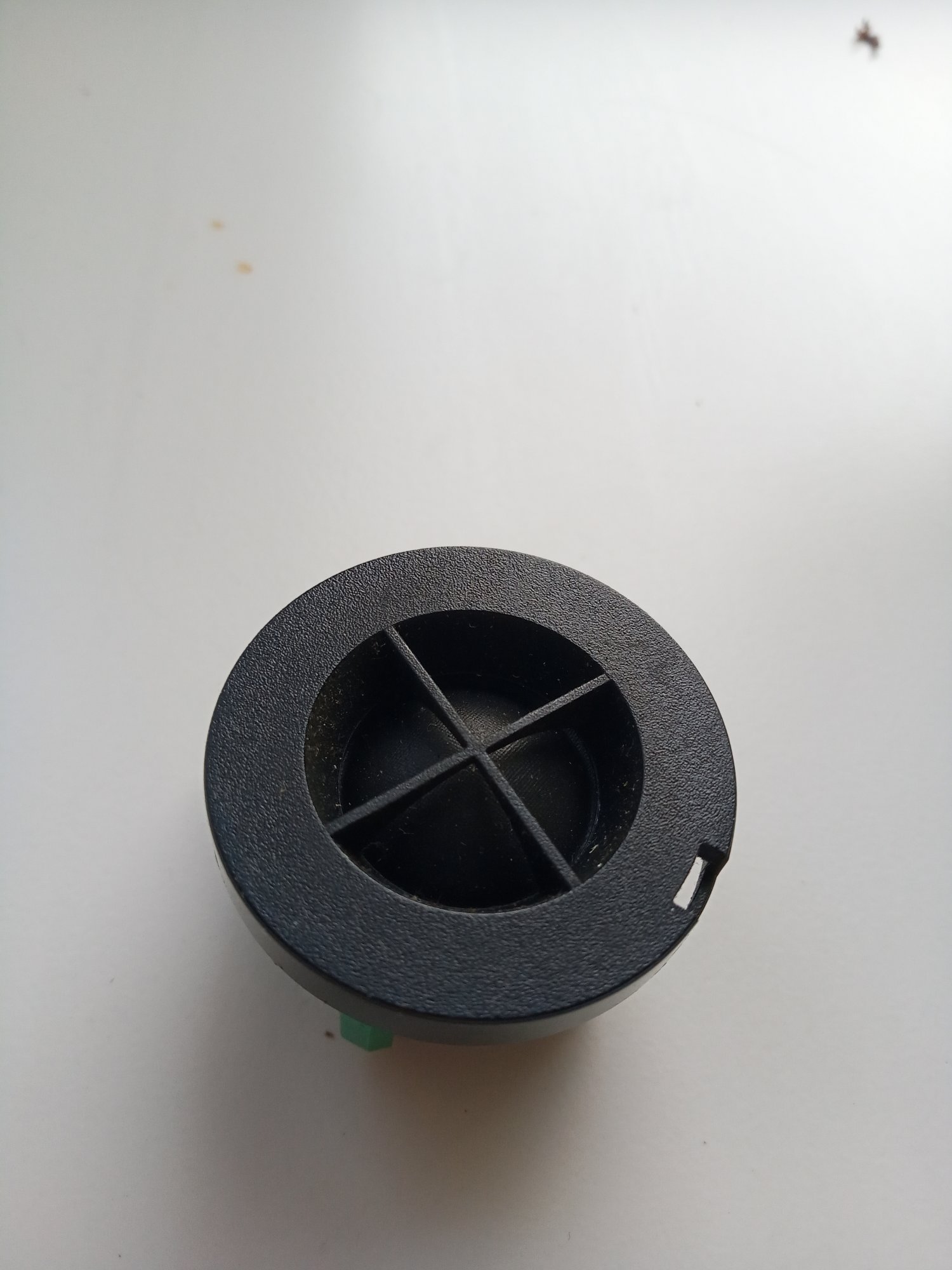

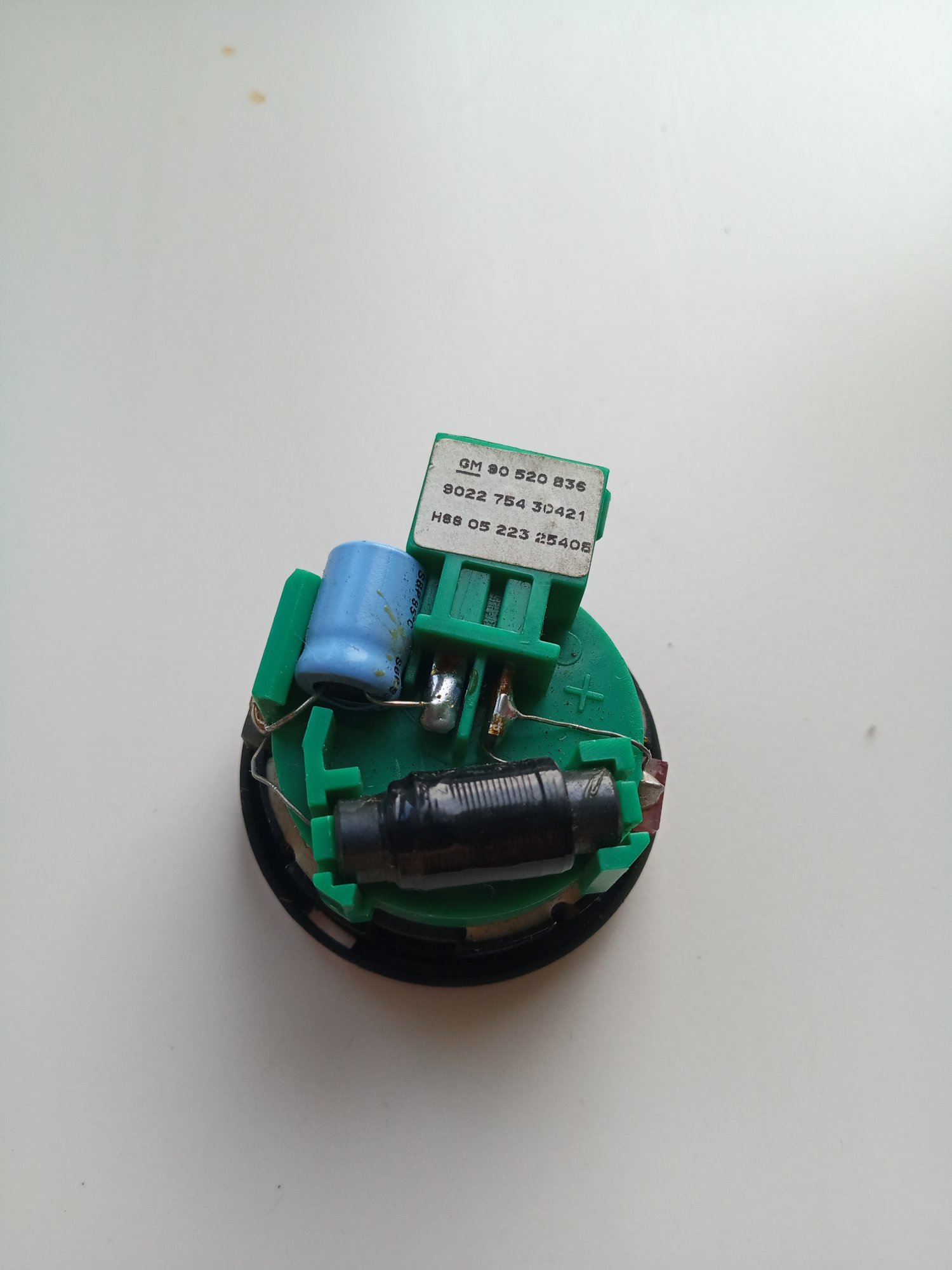

Пара ВЧ на неодиме. Тканевый купол, в конструкции фильтр 4,7 мкФ неполярный электролит+ катушка на железе 180 мкГн.
Посмотреть вложение 18816Посмотреть вложение 18817

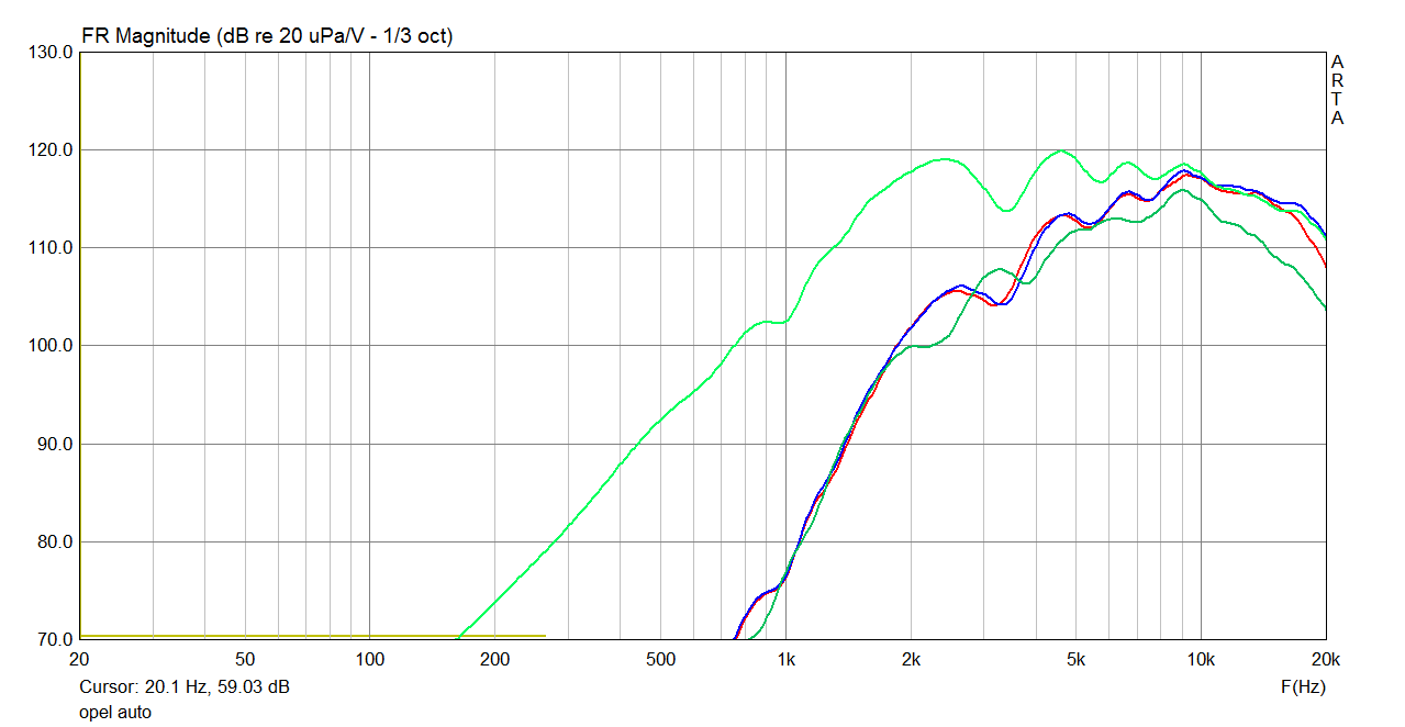

АЧХ пары с фильтром, один без фильтра, один с фильтром под углом 45°:
Отдача порядка 85дБ/Вт. На слух с фильтром - хорошо. Резонанс 2,2кГц.
Полноценный фильтр 2 порядка, не то что сейчас один кондер. Наверное из старой тачки?)
