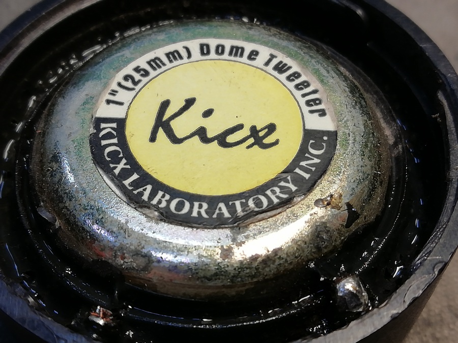

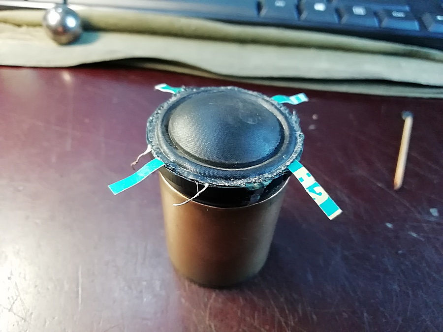

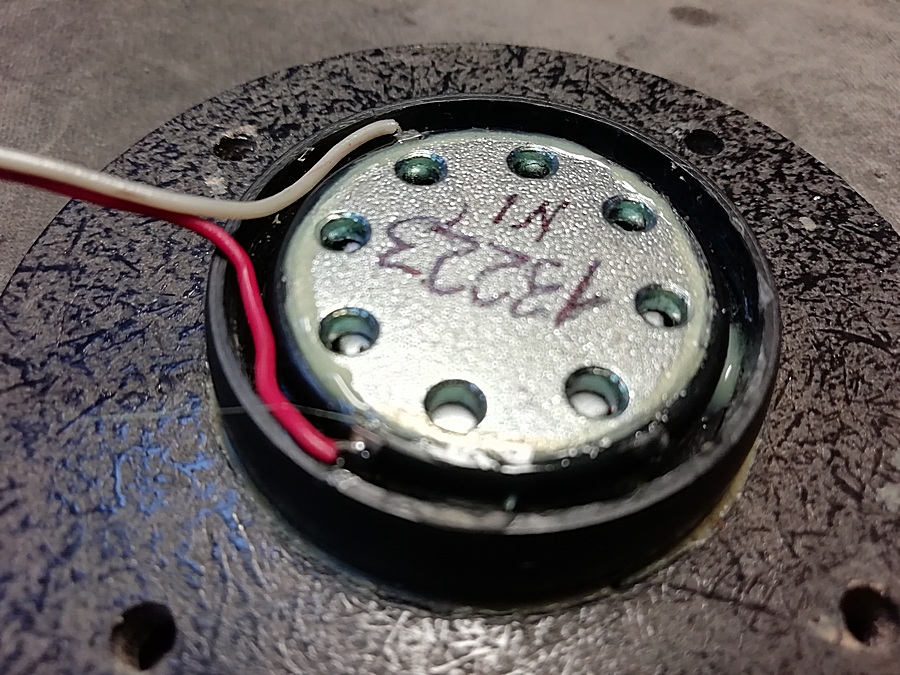

С полки шкафа, прямо в руки упал комплект самодельных пищалок на неодиме. На обратной стороне фланца одной из них было написано "Тихая". Ткнул батарейкой и правда. Где они были установлены? Когда и по какой причине были сняты?
Решил разбирать. Унёс их на работу попутно прихватив ещё парочку неисправных .
Разбирать, чтобы выяснить причину. Как минимум - севшая МС.

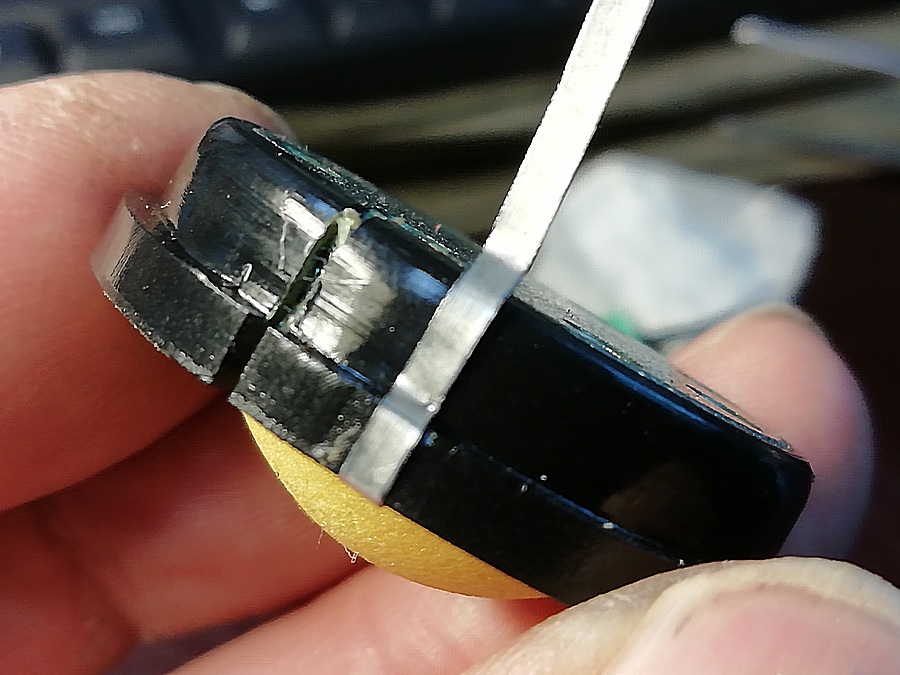

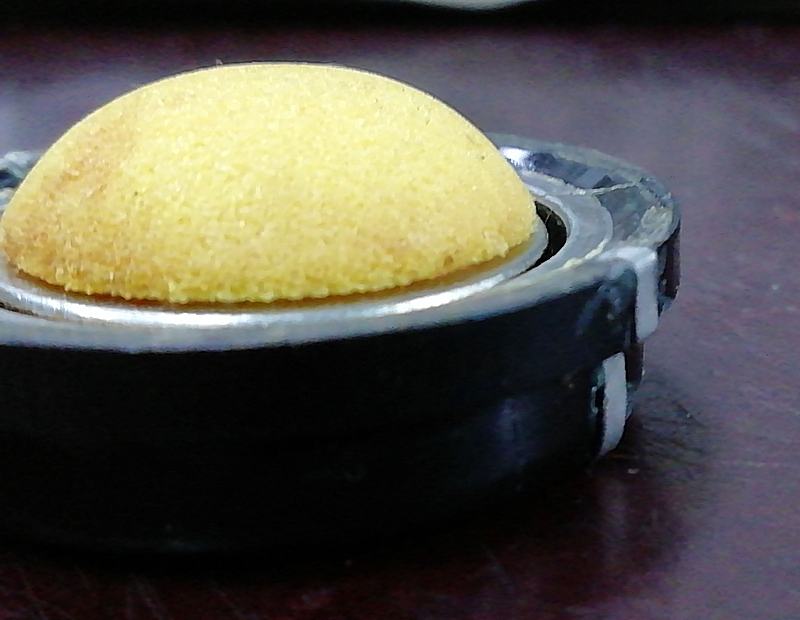

Разобрал одну
IMG_20251229_123110.jpg IMG_20251229_123115.jpg IMG_20251229_123105.jpg IMG_20251229_123056.jpg
Без тесламетра тут и сказать нечего. Махнул рукой и разобрал вторую. МС чистенькие. Видно, что заливал жидким БФ-2 для фиксации пошедших боков таблетки и её самой как относительно стакана так и наконечника образующего зазор со стаканом. Подвижки прибрал.
Не помню, намагничивал их или нет. Заклеил скотчем зазор у обеих и в коробку.

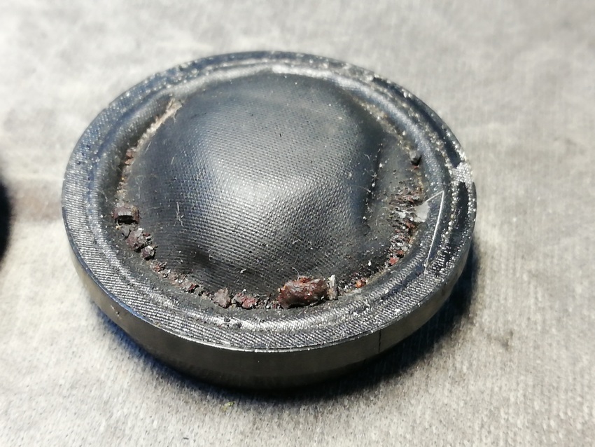

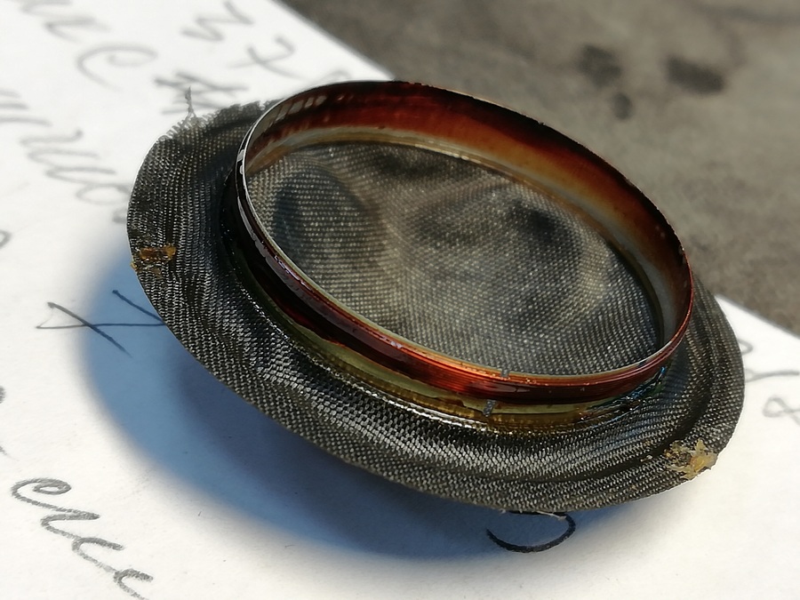

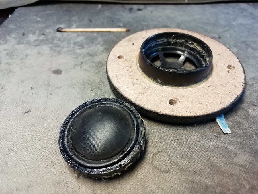

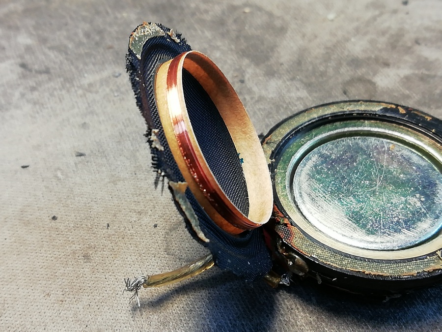

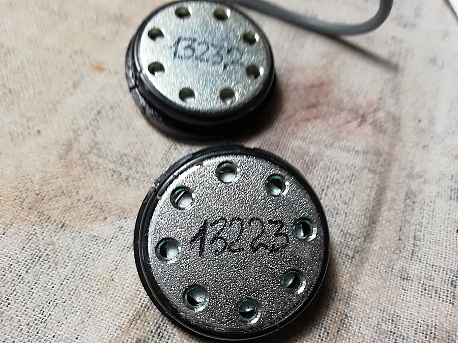

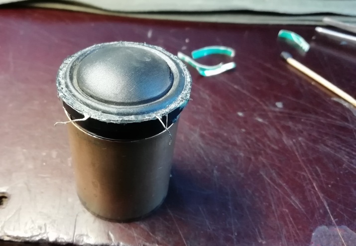

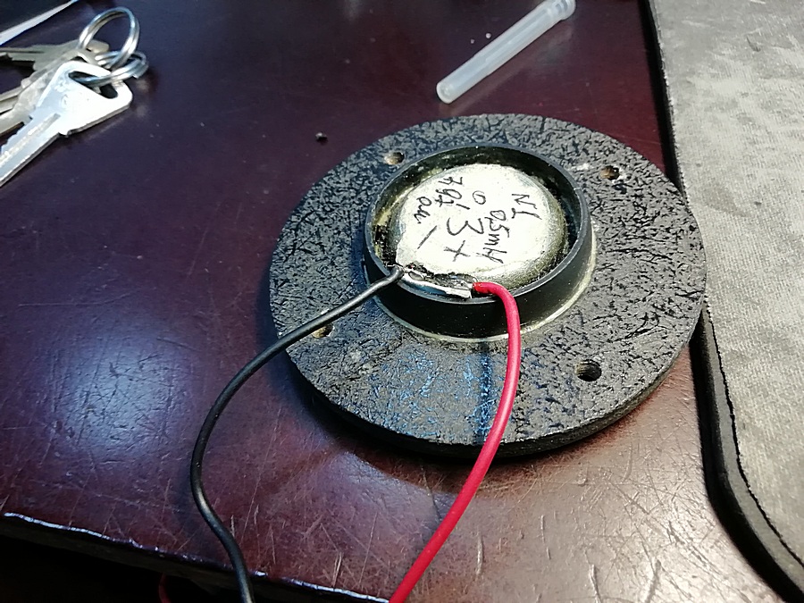

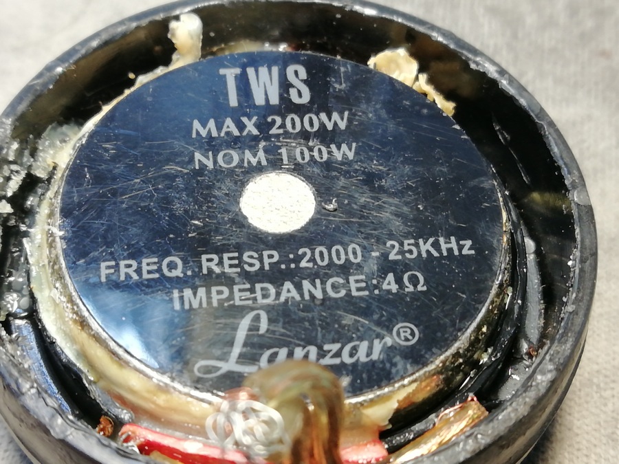

Следом разобрал пару, которую притащил из дома. Мне их отдали по причине неисправности. Они долго валялись по углами
И насобирали на себя - мама не горюй!

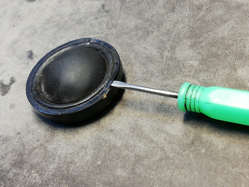

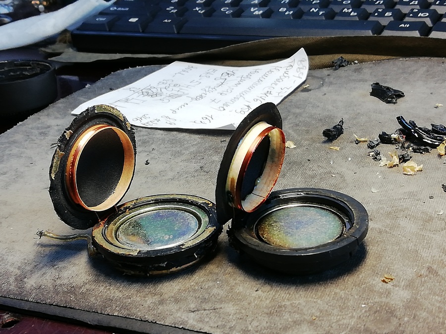

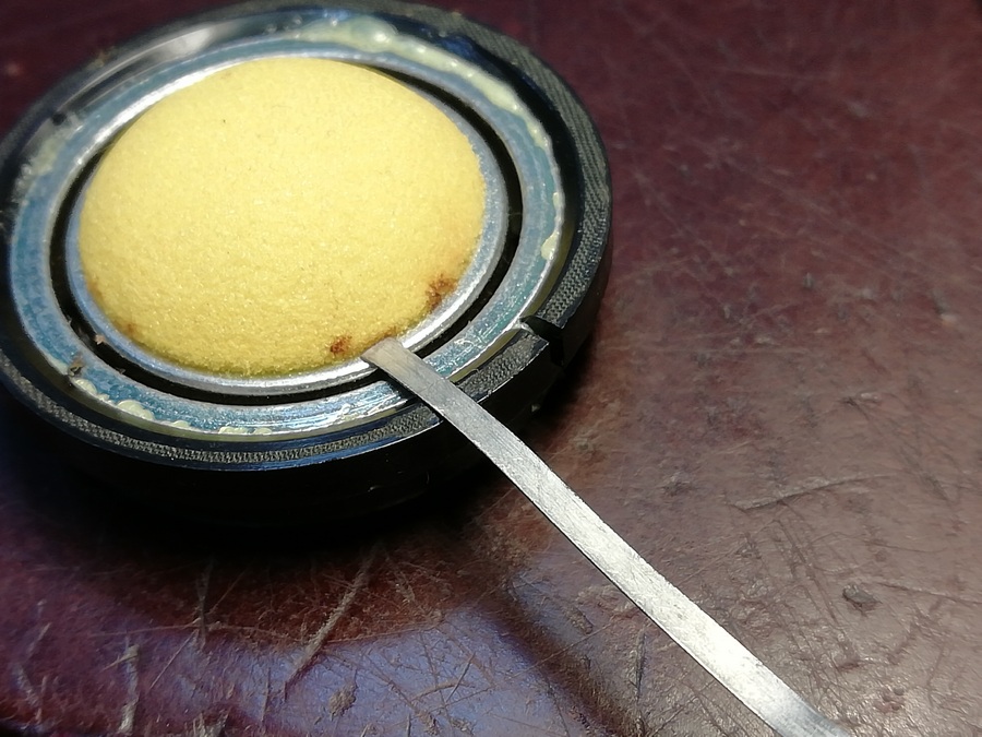

Разбирал при помощи спирта и отвёртки.
МС красивые, тоже под 1" катушку. Жижу из зазора удалил.

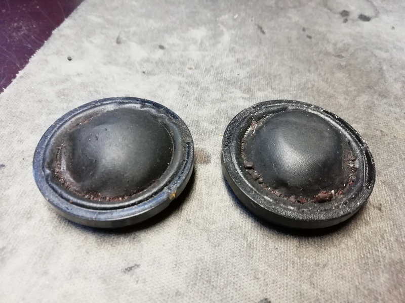

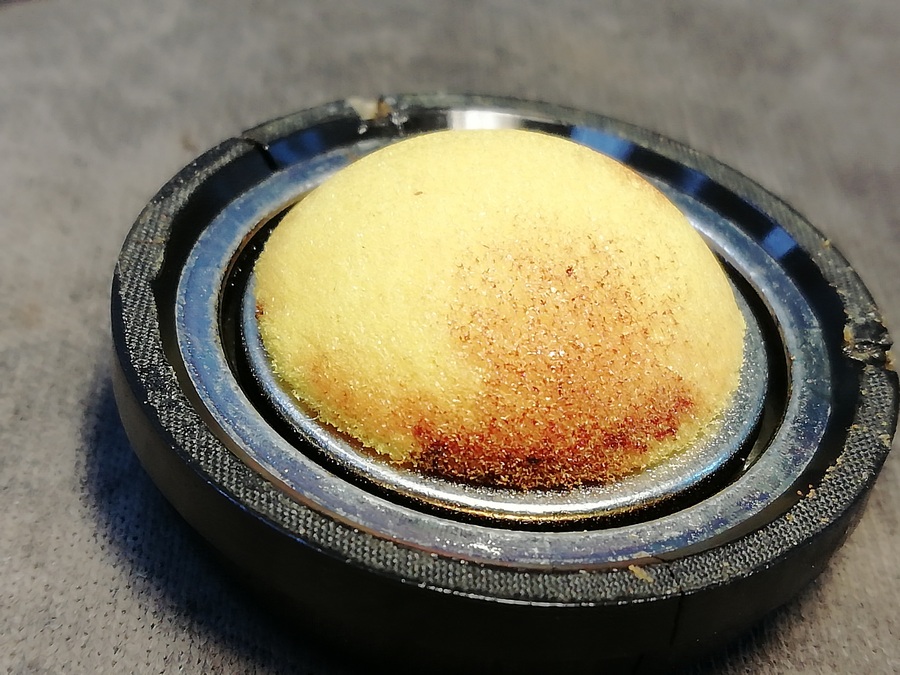

Подвижки восстановлению подвергать не буду, но приберу.
Примерил в МС новые подвижки
МС упаковал и в коробку. Если с МС всё будет хорошо, эти подвижки в них и пойдут.

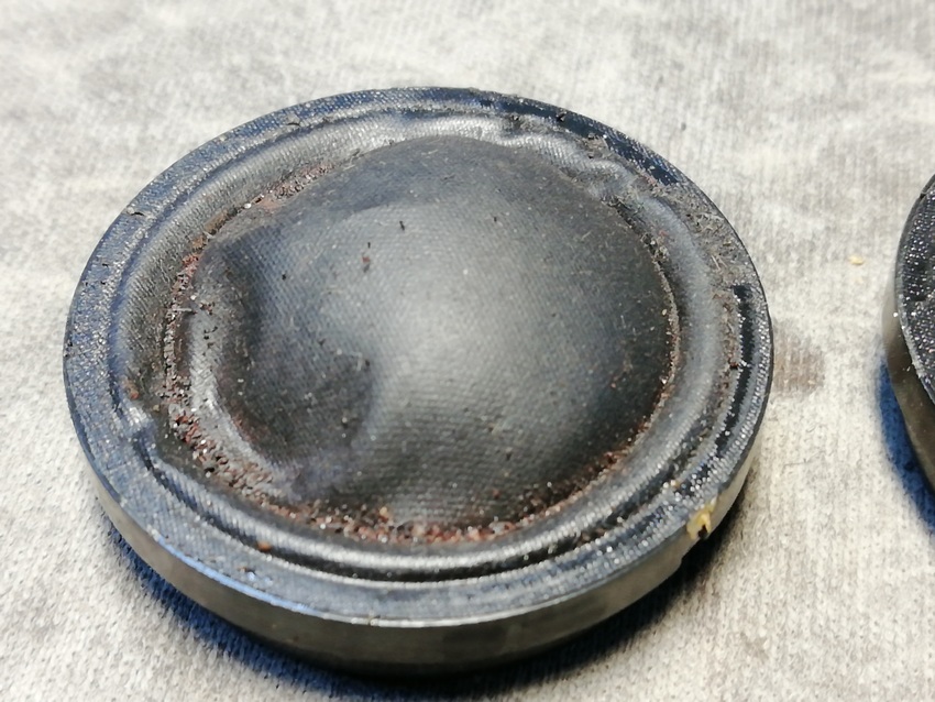

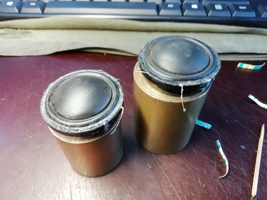

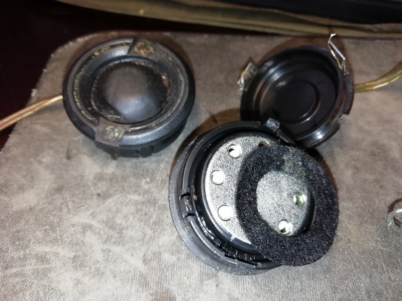

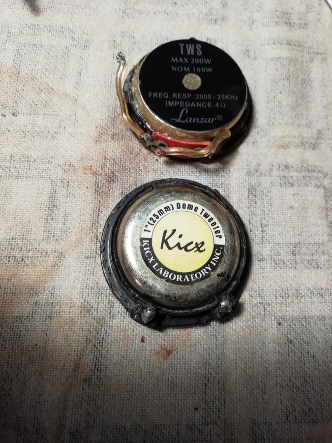

Откопал у же на работе ещё парочку. Правда разных производителей
Тоже были разобраны.
IMG_20251229_104205.jpg IMG_20251229_103636.jpg IMG_20251229_103817.jpg IMG_20251229_104254.jpg IMG_20251229_104310_1.jpg

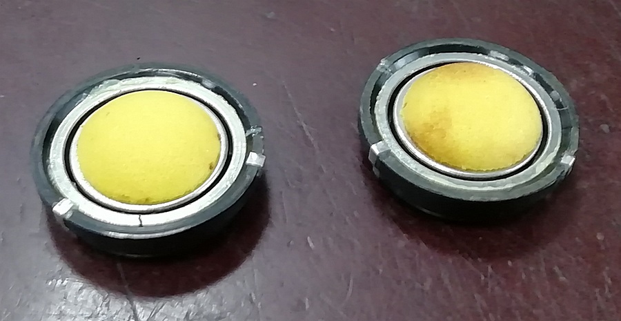

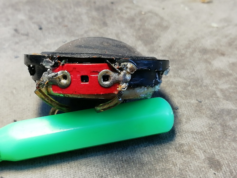

И. Как ни странно, при всём при том, а каркасы катушек у обеих бумажные
IMG_20251229_101402.jpg IMG_20251229_104938.jpg IMG_20251229_105404.jpg IMG_20251229_105458.jpg

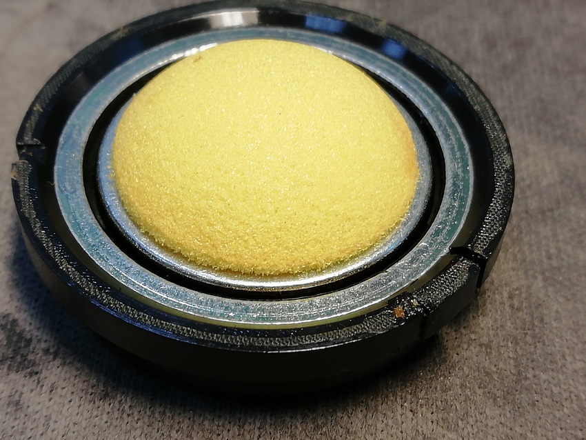

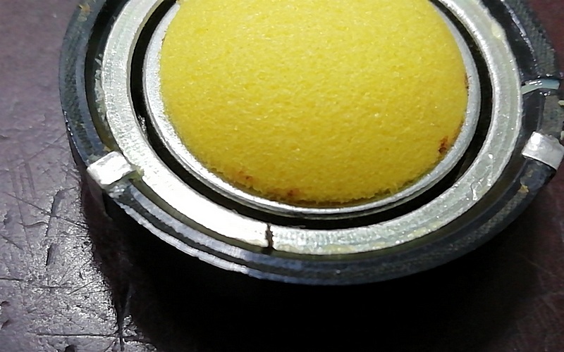

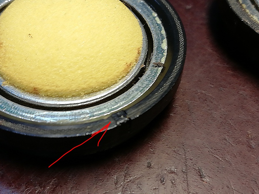

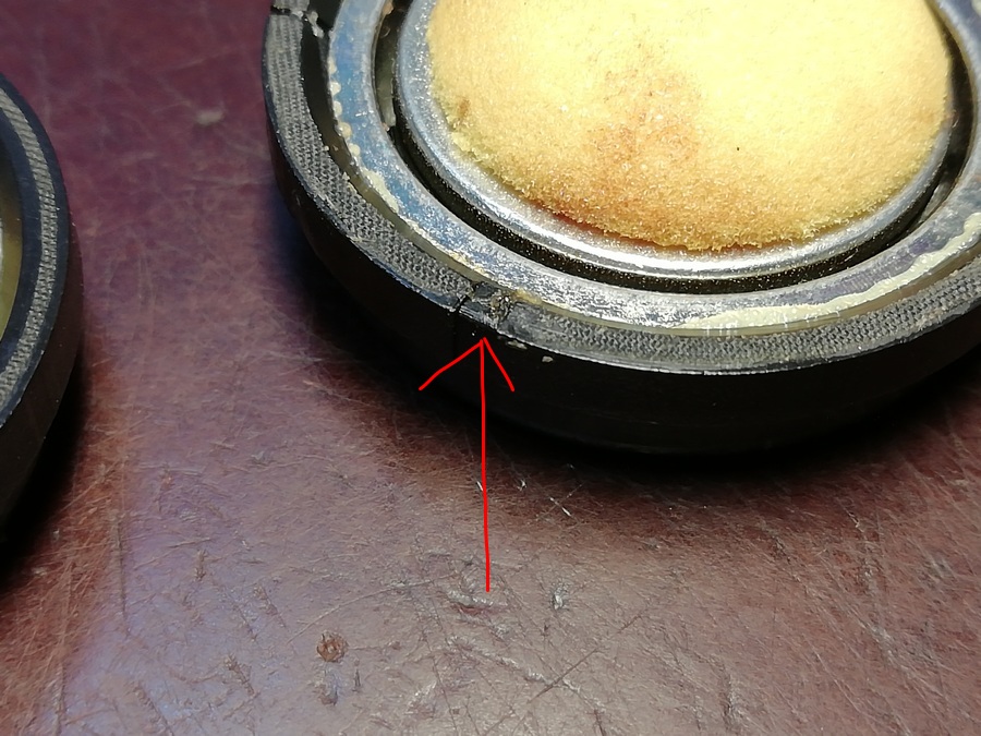

Пластиковая окольцовка обеих МС лопнула. Приклеил на обычный Момент-1. В будущем, если эти МС будут применяться, то посмотрю нужны ли будут эти кольца.

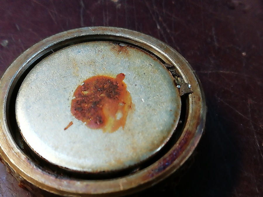

Нашел ещё парочку, но они на выброс.

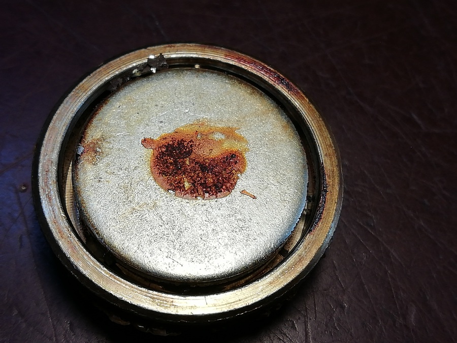

Зазоры обеих забиты "чешуёй" от неодимовых таблеток. Наконечник свободно перемещается от руки. Пока оставлю. Выкидывать не буду. Вдруг подходящие "стандартные" таблетки купить удастся. Попробую восстановить. Чем черт не шутит....

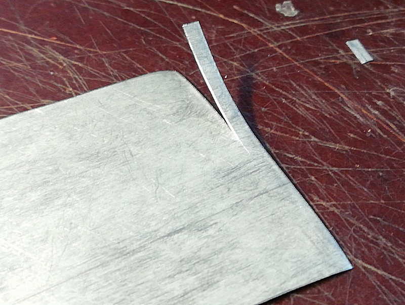

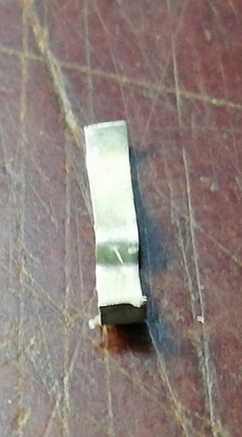

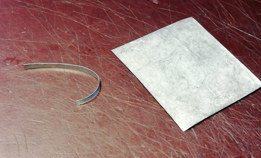

Достал кусок лужёной жести толщиной в 0,3 мм, разметив под ширину впадинок 2,0 мм, отрезал полоску
Совпадение отличное
Пальцами и тонкой плоской отвёрткой сформировал ламельку
На четвёртую не хватило, пришлось резать ещё.
В итоге были сформированы и готовы к употреблению четыре ламельки к которым и будут припаяны сначала поводки подвижек, а уже затем, после установки всего конструктива во фланцы, будут припаяны и проводки с папами.
Все контактные поверхности обработаны спиртом, нанесён клей Момент-1IMG_20260114_100529.jpg IMG_20260114_100539.jpg IMG_20260114_100613.jpg
И с помощью пальцев и разнообразных устройств, но в основном при помощи таких волшебных слов как ************************!!!
Ламельки были установлены на свои места, обжаты-прижаты-приклеены

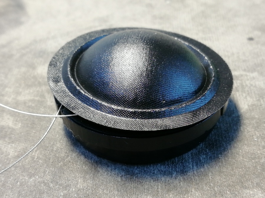

Собирал пищалки стандартно.
Из четырёх отрезков плотной бумаги толщиной в 0,2 мм сформовал проставочные ленточки
Проверил с установкой и ленточек, и подвижки
Приклеивал на Момент-1, который был нанесён на контактные поверхности с недолгой выдержкой
Сборка
Воротник подвижки приклеивается по всей окружности кроме прилегания ленточек-проставок. Затем ленточки аккуратно вытаскиваются одна за другой симметрично и воротник в этих местах приклеивается.
Припаиваем тонкие подводящие проводки и подключив через ёмкости в 4,7 мФ запускаем в работу
Лужёная жесть контактных полосок позволяет нанести припой чуть коснувшись их жалом паяльника. Соответственно и пайка гибких поводков от катушки, и пайка подводящих проводков производится моментально без перегрева пластика обечайки МС головки.

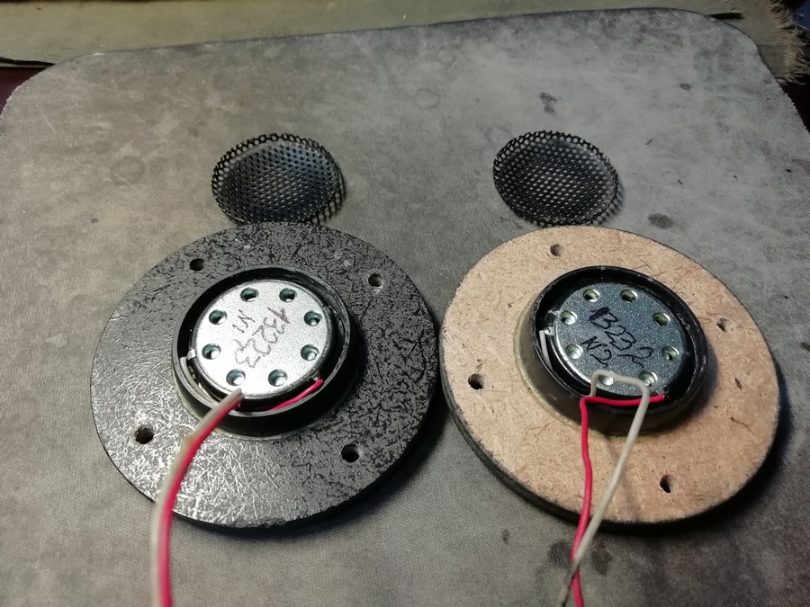

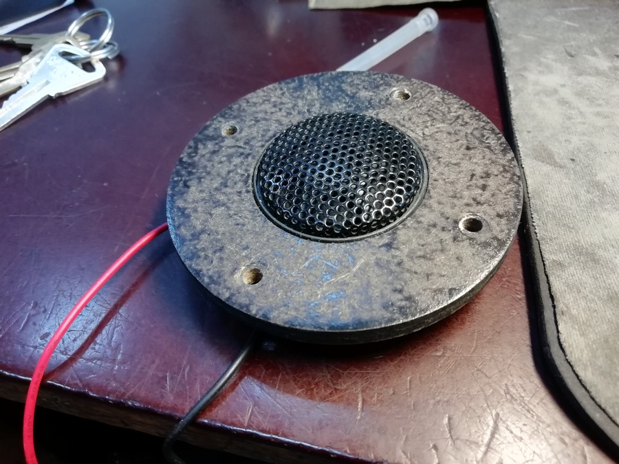

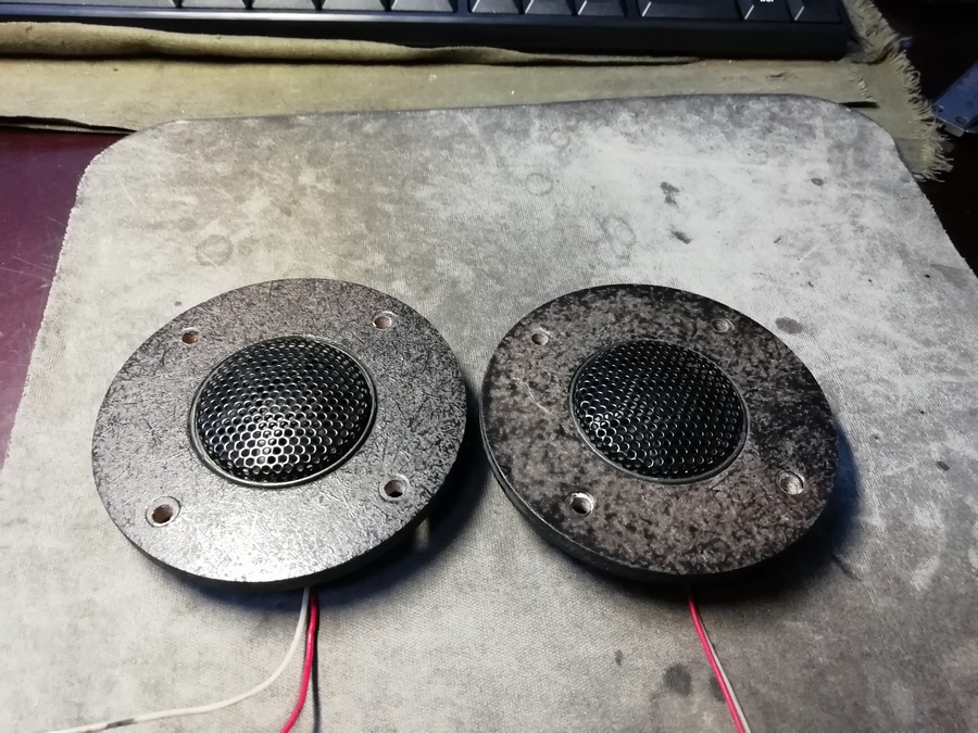

Сегодня эти пищалки установил во фланцы, в которых (пост #1) ранее находились пищалки с этими же подвижками, но на других МС
IMG_20260115_084908.jpg IMG_20260115_085035.jpg IMG_20260115_085052.jpg IMG_20260115_085210.jpg
Всё состыковалось как нельзя лучше. Саму головку во фланце зафиксировал тремя капельками клея Момент. Для хоть какого-то прикрытия тыловых отверстий МС вырезал пару пыжиков из поролона и нанеся всё тот же Момент-1 по окружности МС
Приклеил пыжики
Пока вылёживаются.

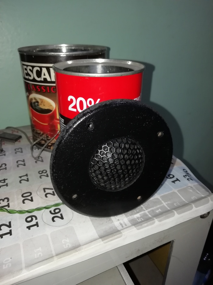

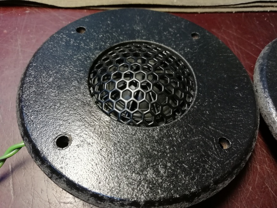

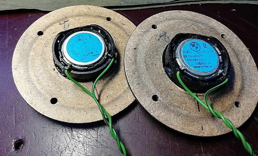

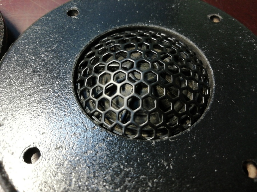

Для пищалок BMW (я о них рассказывал в какой из тем) решил сделать "оформление". Достал коробку с выточенными фланцами. Какие даже не использовались, какие были в работе.
И нашлась таки пара фланцев изготовленных из плотной ДВП толщиной в 6 мм. К ним были приложены защитные сеточки плотно встающие в отверстие. На фланцах, по внутреннему отверстию следы клея. Где, для каких ВЧ использовались так и не вспомнил. Даже смутных сомнений нет, но к BMW-шним пищалкам подошли как будто для них и готовились!
Фланцы были покрашены чёрной, матовой. Обдал их глянцевой
Защитная сетка на корпус пищалок не вставала. Пришлось её чуть раздать по краю и она плотно легла на корпуса
Сетка в некоторых местах была зафиксирована на корпусе клеем Момент-1. Чуть подработал внутреннее отверстие фланцев и пищалки плотно встали во фланцы.
IMG_20260115_084156.jpg IMG_20260115_084210.jpg IMG_20260115_084213.jpg IMG_20260115_084223.jpg
Надо сказать, что весьма плотно. Клей для фиксации не использовал. Просто посадка в натяг. Подключены через ёмкости 4,7 мФ как и ранее. В стоковом состоянии на пищалки были "прилеплены" неполярные электролиты на 4,7 мФ. Не стал отходить от рекомендованного. К73-11 4,7 х 160 вольт.
Очень я доволен их звучанием.
Где-то да сгодятся!
