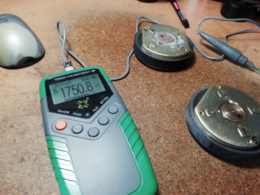

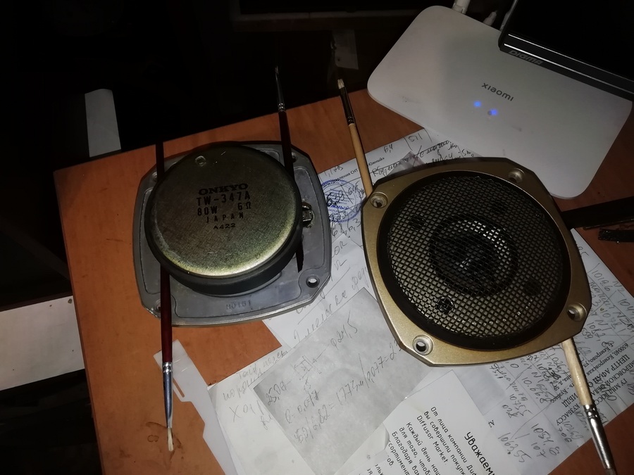

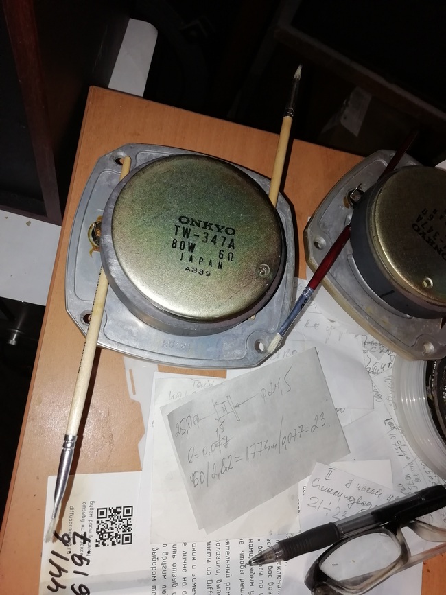

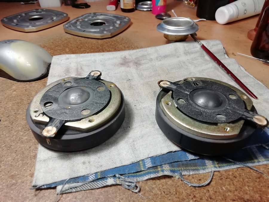

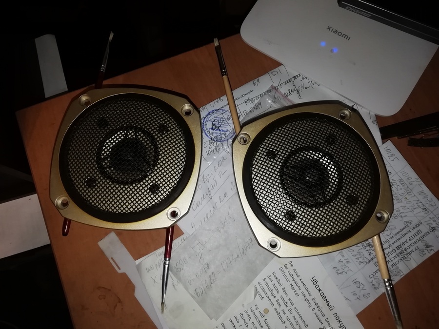

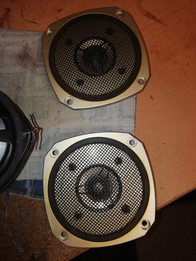

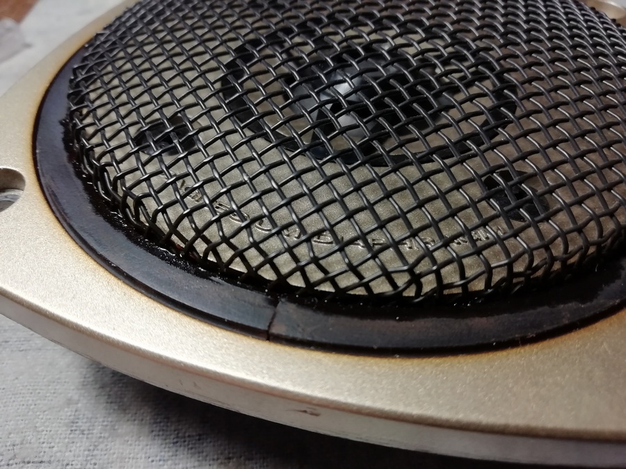

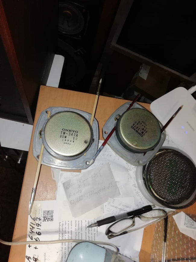

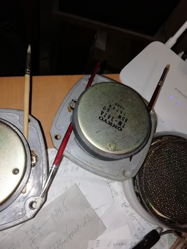

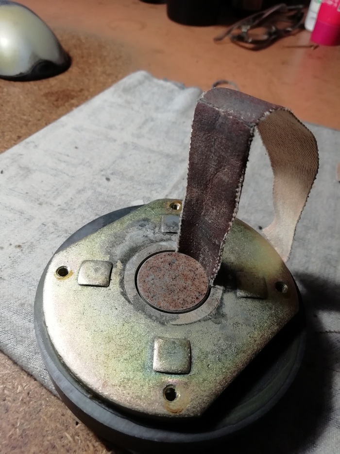

Привезли вчера на ремонт две пищалки от Онкио. Модель акустики позже.

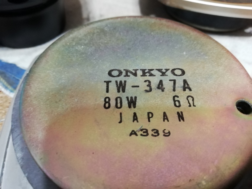

Пищалки по имени: "Onkyo TW-347A"
![IMG_20250211_182948.jpg IMG_20250211_182948.jpg](https://ldsound.club/data/attachments/121/121968-5fa2ab673de57c0aba8f91bbc45a1640.jpg)

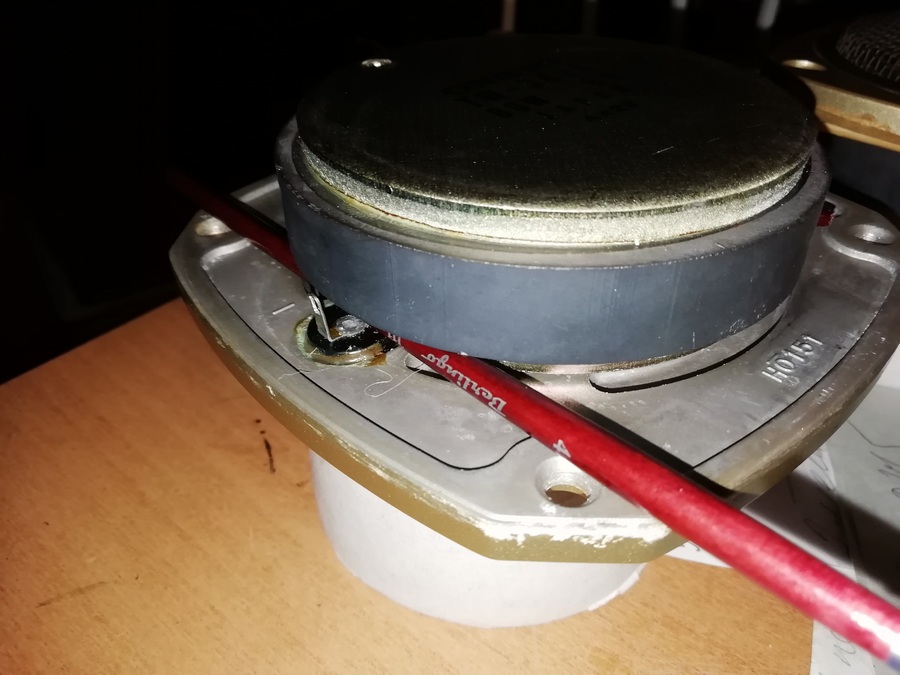

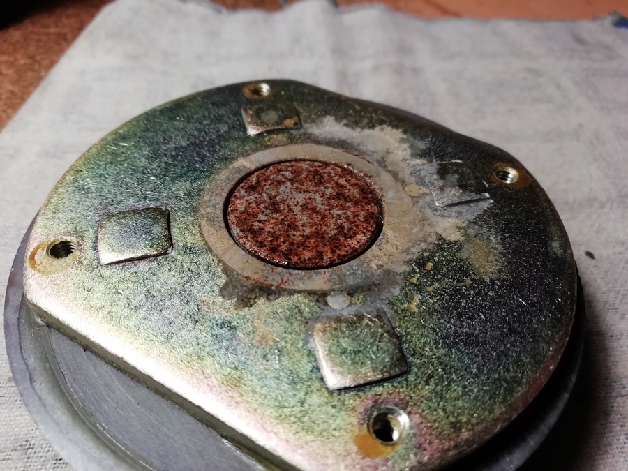

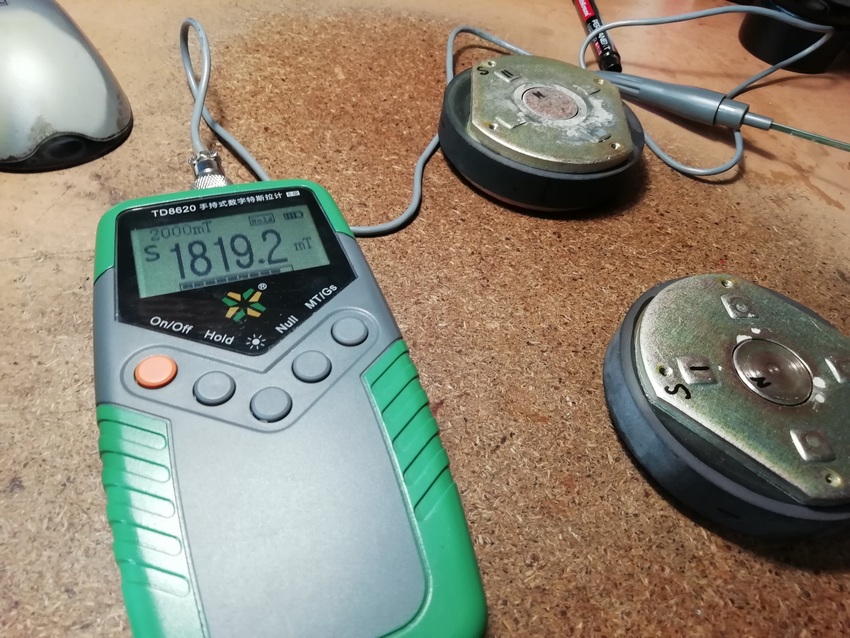

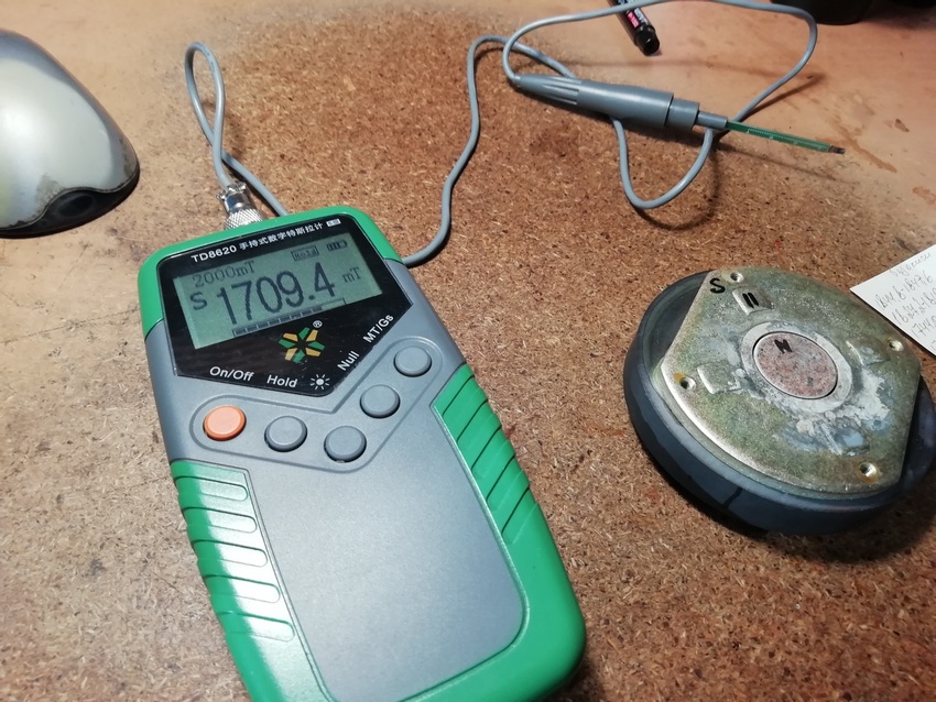

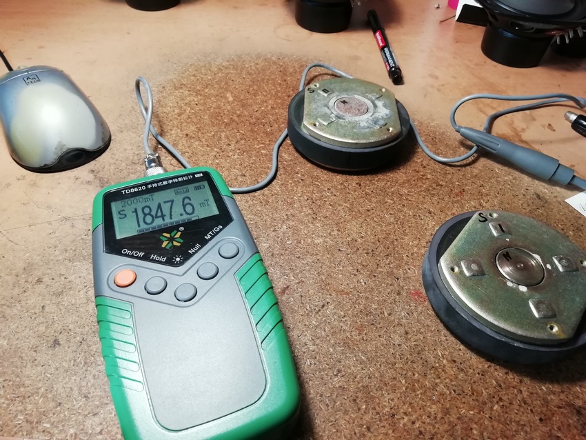

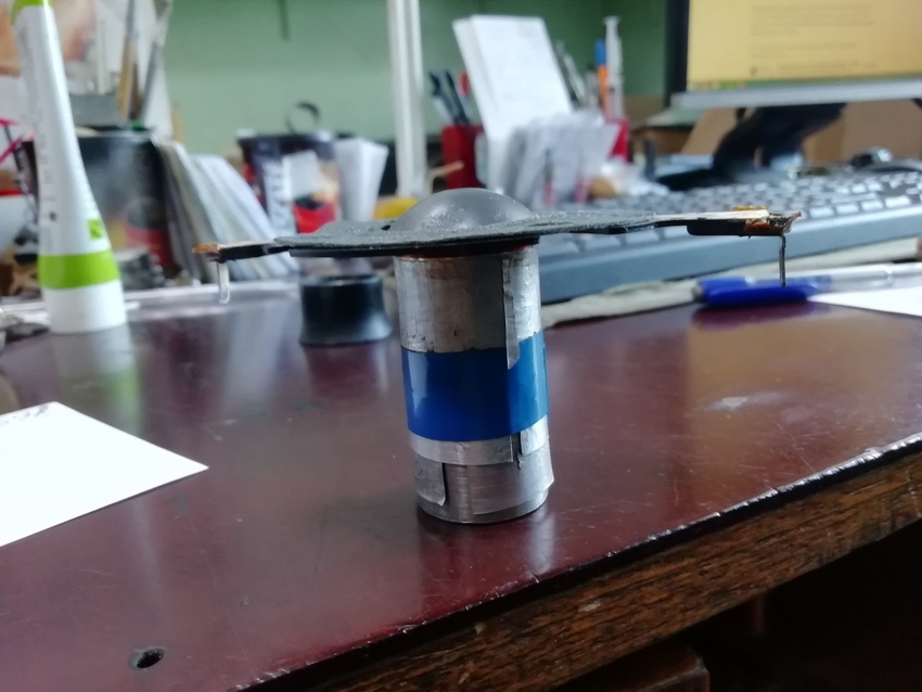

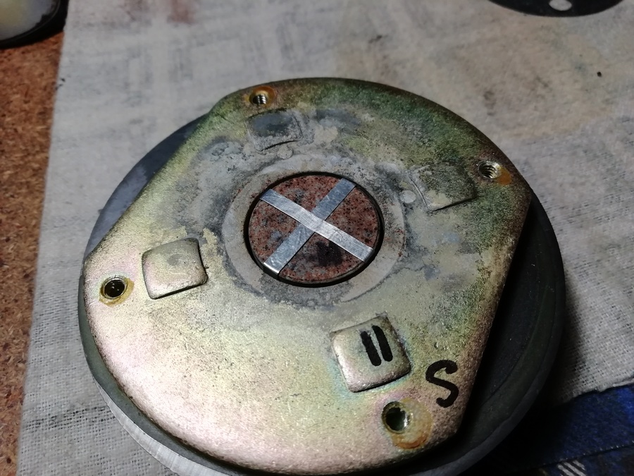

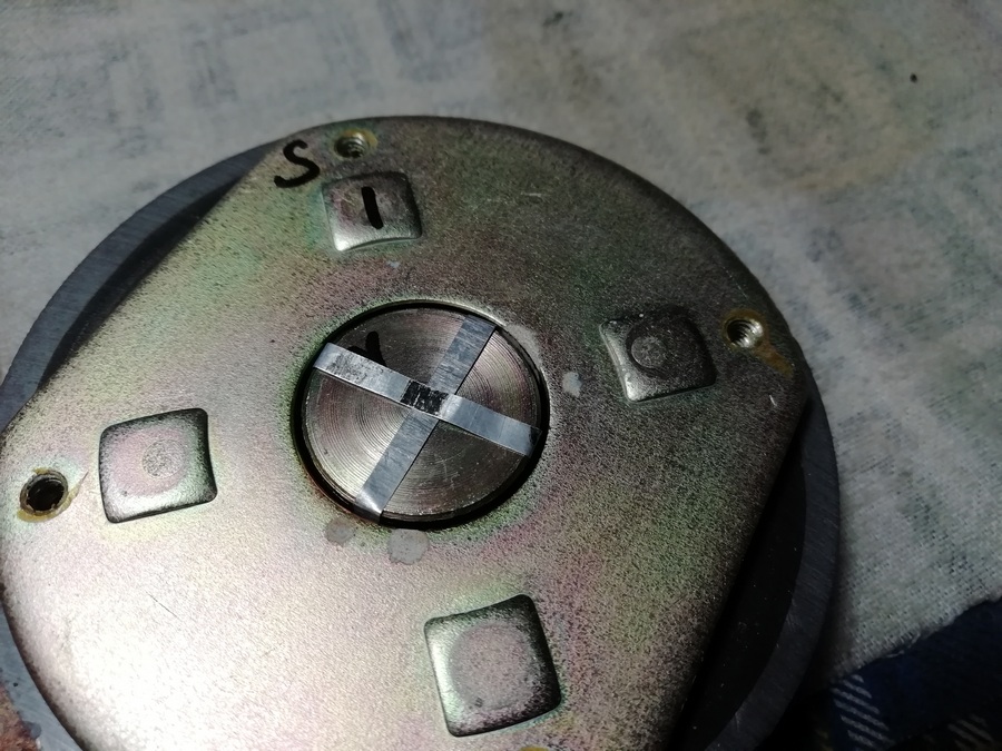

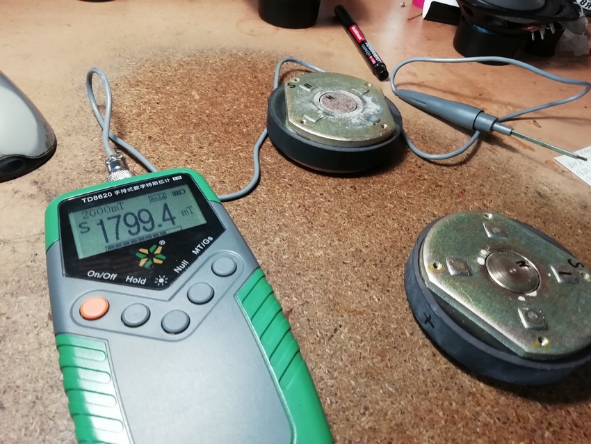

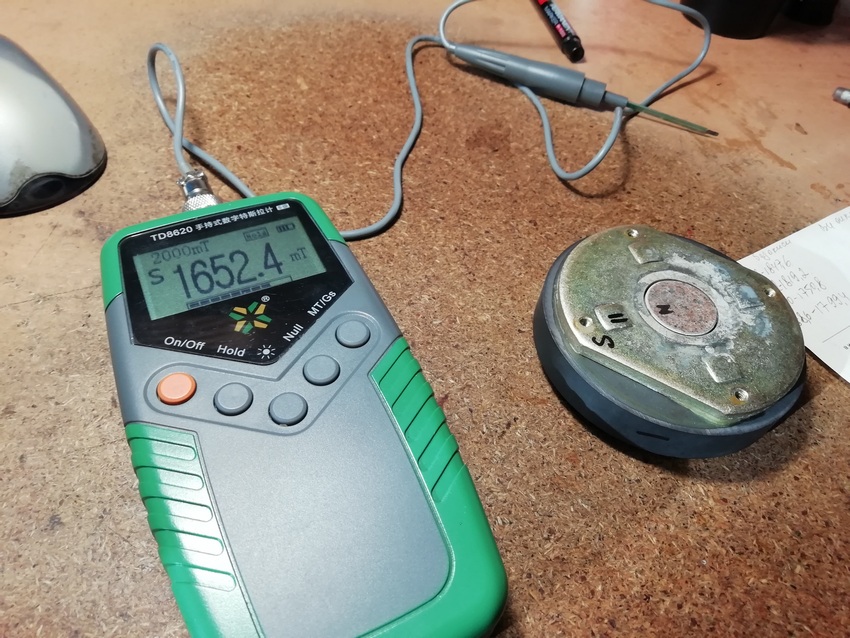

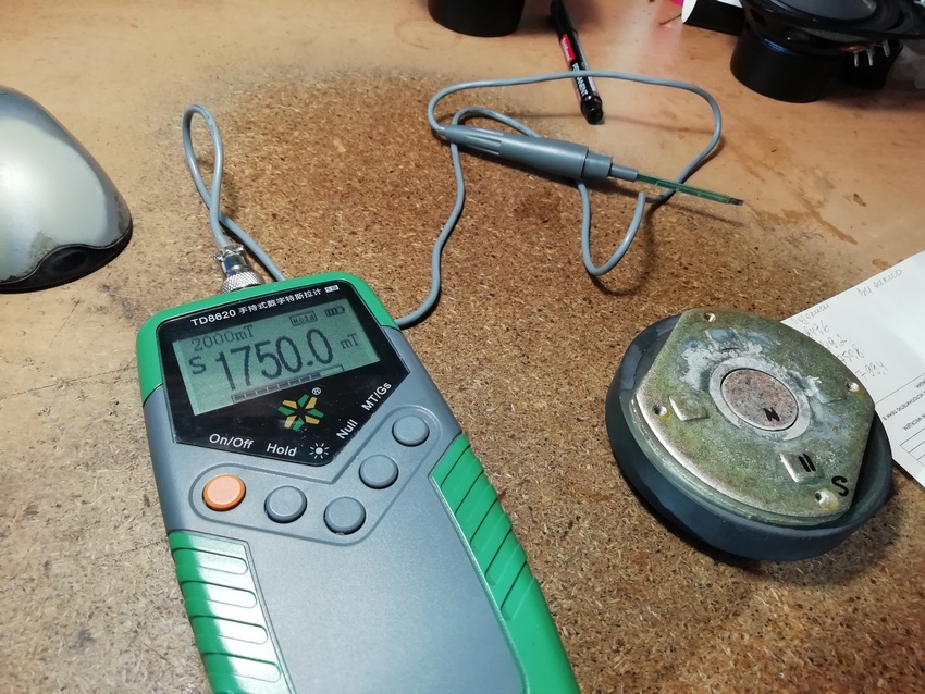

Размеры МС, индукция зазора обеих ВЧ после измерений.
Человек подключил акустику к Корвету (оконечный усилитель похож на чемодан, то ли 200 ватт, то ли 400 ватт на канал). Подключил ЦАП (какой я не в курсе). Подал питание.... "Чпок, и готово!"(с) Пищалки в ауте.

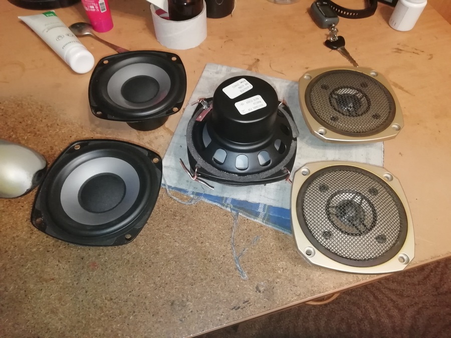

Так же привёз четыре СЧ динамика от какой-то акустики из Миражей. Приехал покупать, а три динамика не рабочие. Скидку ему конечно сделали, но один фиг 130000 за акустику с неработающими СЧ и фактически поголовно, это конечно.

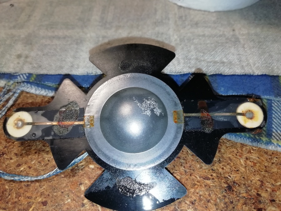

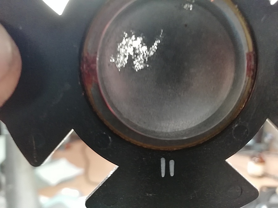

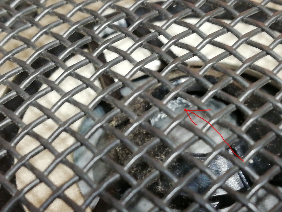

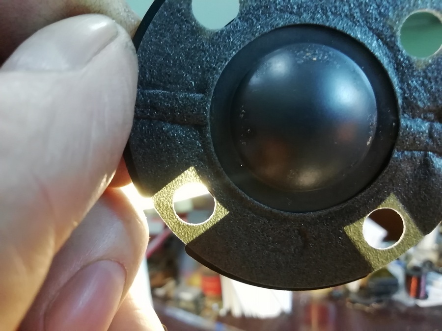

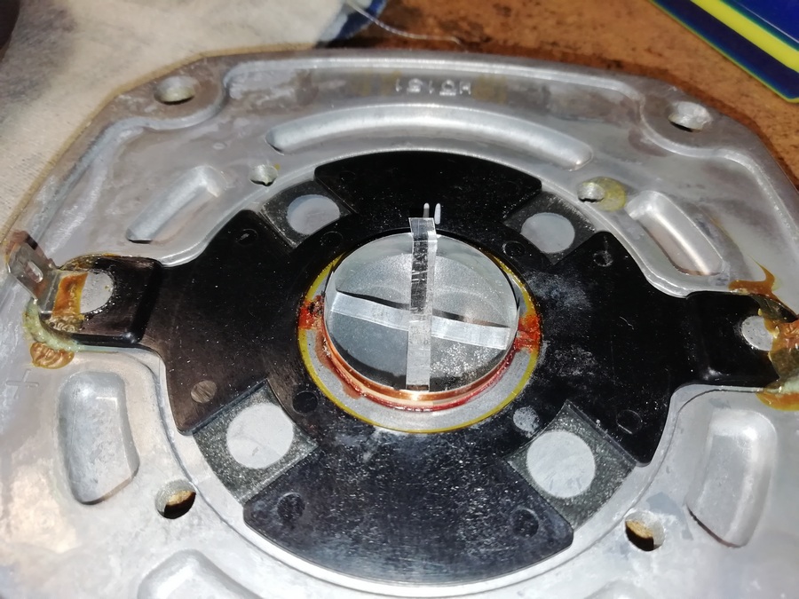

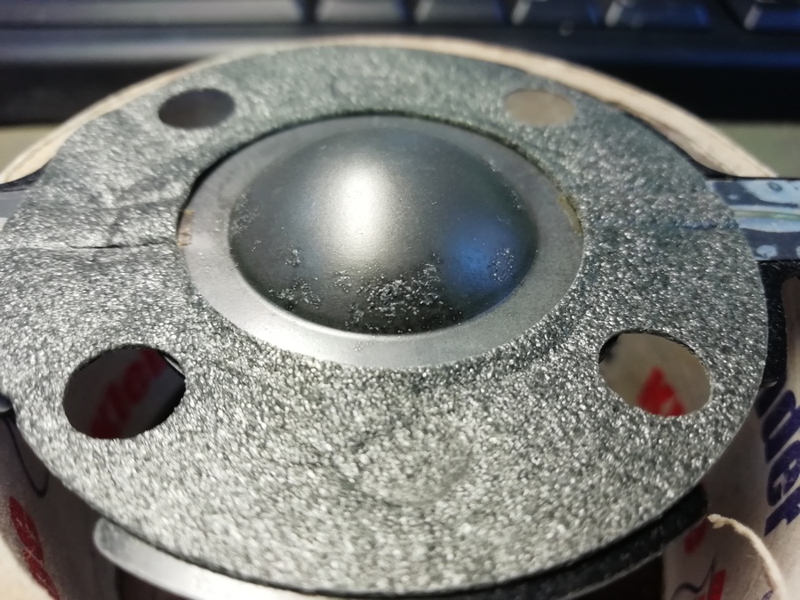

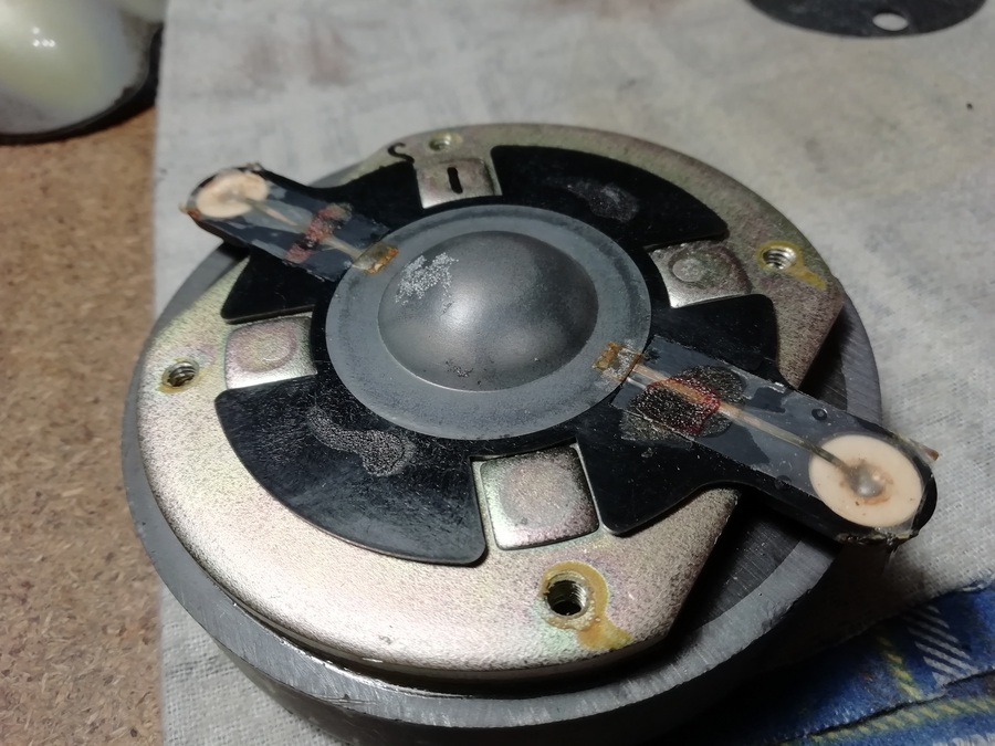

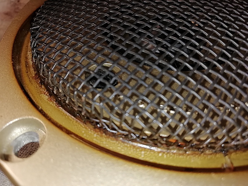

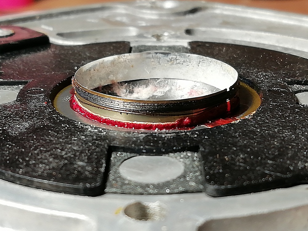

Так как пищалки экзотические. Пока не понятно что за материал куполов излучателей, сразу через лупу просмотрел внешнюю поверхность куполов и не зря. На одной из них увидел шершавый налёт типа плесени белого цвета
![IMG_20250211_182926.jpg IMG_20250211_182926.jpg](https://ldsound.club/data/attachments/121/121970-b9029b53adc017ce34d02b83391dd7d5.jpg)
А на другом куполе такие же шершавины только серого цвета. Владельцу указал на данный факт.

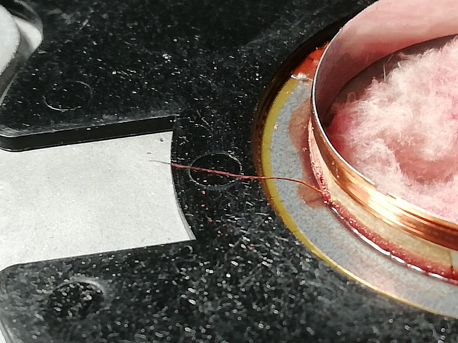

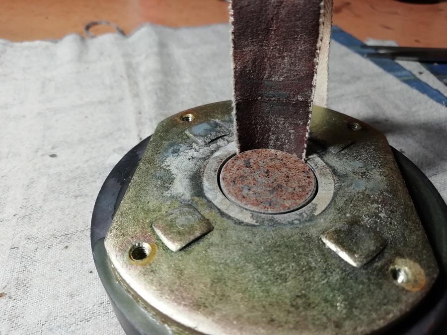

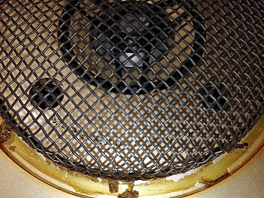

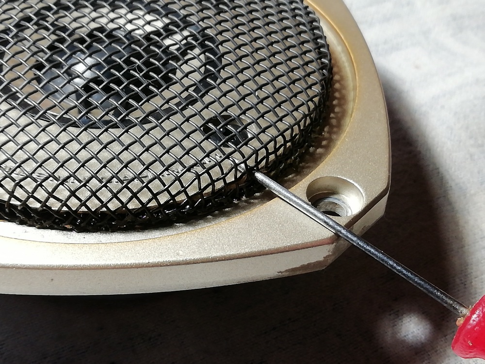

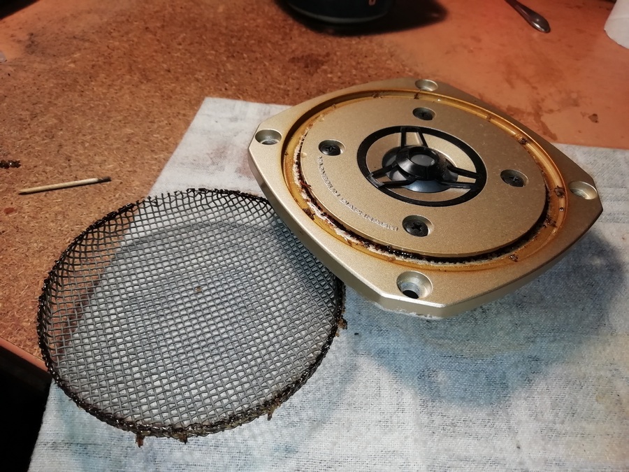

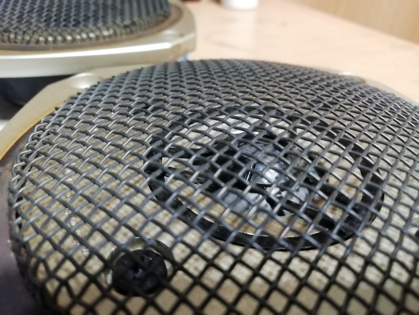

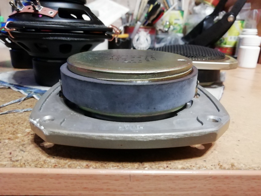

В этот же вечер удалось пищалки разобрать. Надёжные, защитные сетки
![IMG_20250211_182806.jpg IMG_20250211_182806.jpg](https://ldsound.club/data/attachments/121/121971-a2d741153a5e7d32997bdfcb7a3e7ffa.jpg)

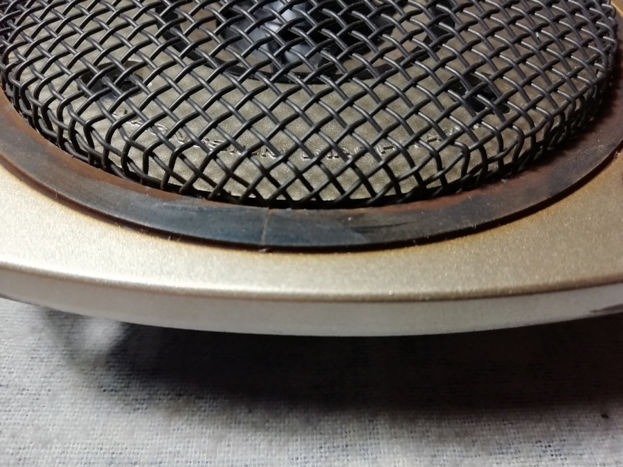

Как минимум сидят на клее и прикрыты в пазу резиновыми кольцами. И хорошо, что имеется стык
![IMG_20250211_193330.jpg IMG_20250211_193330.jpg](https://ldsound.club/data/attachments/121/121973-1e6cea11def471ed06c930a8dca0b616.jpg)
По внутреннему диаметру кольца было в изобилии налито спирту
![IMG_20250211_193302.jpg IMG_20250211_193302.jpg](https://ldsound.club/data/attachments/121/121974-e2099dc2a2f246e30e2ab22cd9d7d978.jpg)
После чего кольца довольно легко были удалены

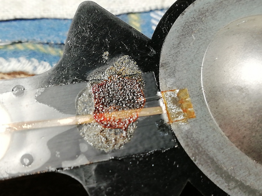

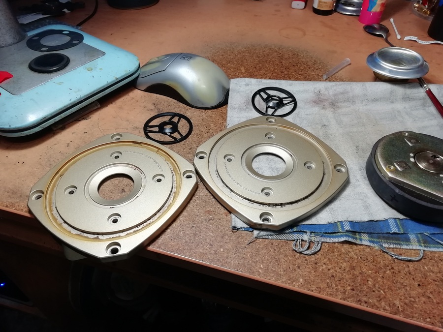

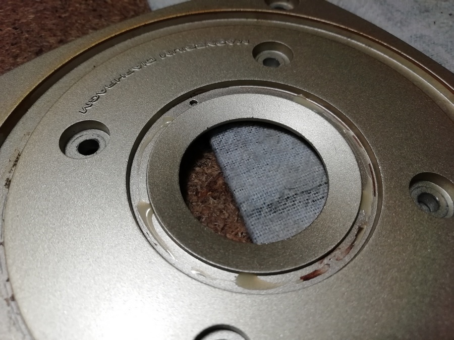

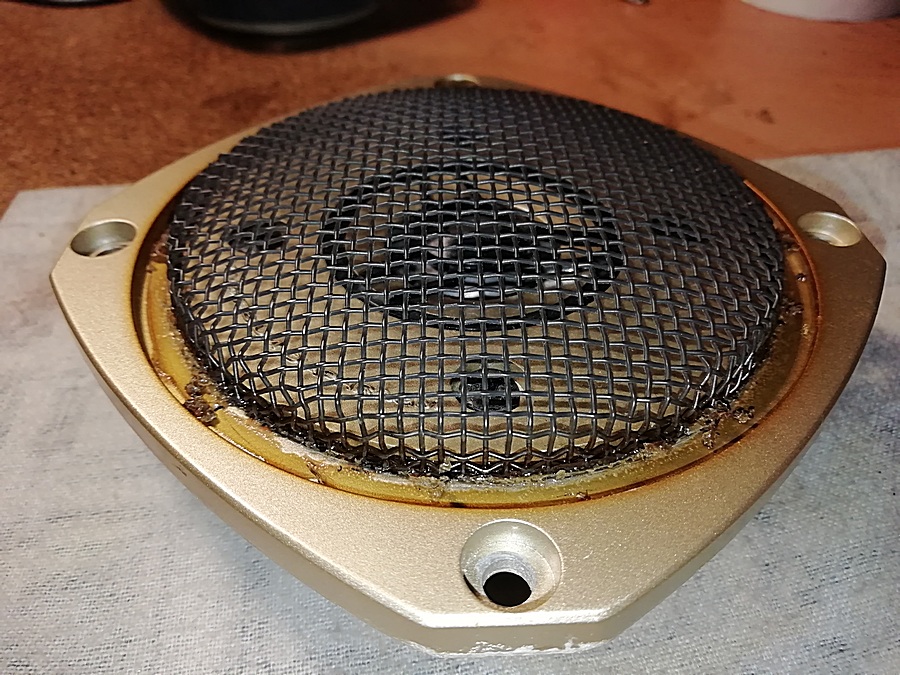

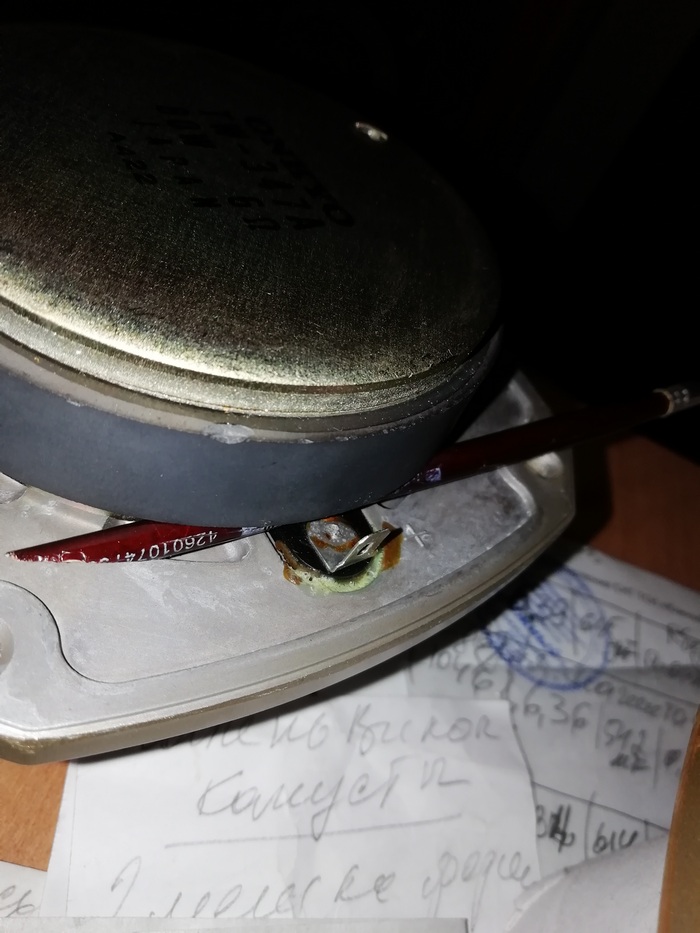

Фланцы окрашены и поэтому всё делал максимально осторожно. Иногда малюсенькая капелька спирта портила внешний вид. Тут обошлось без эксцессов.
Ещё один обильный пролив спиртом стыка фланец/сетка и тонким лезвием отвёртки внешний слой клея был достаточно легко удалён
![IMG_20250211_194144.jpg IMG_20250211_194144.jpg](https://ldsound.club/data/attachments/121/121979-22fcb4c23e4ead71724afd54a13a75cb.jpg)

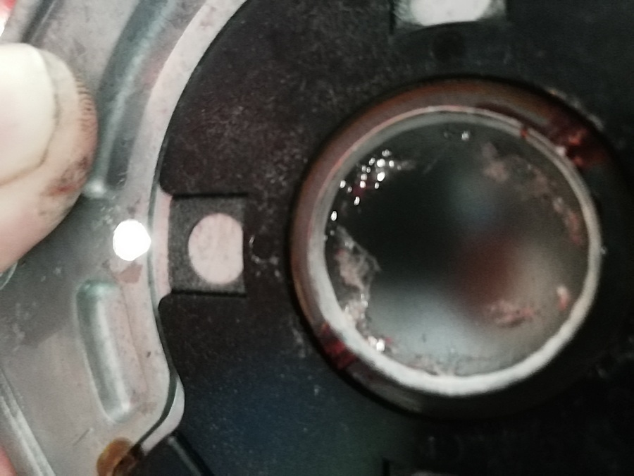

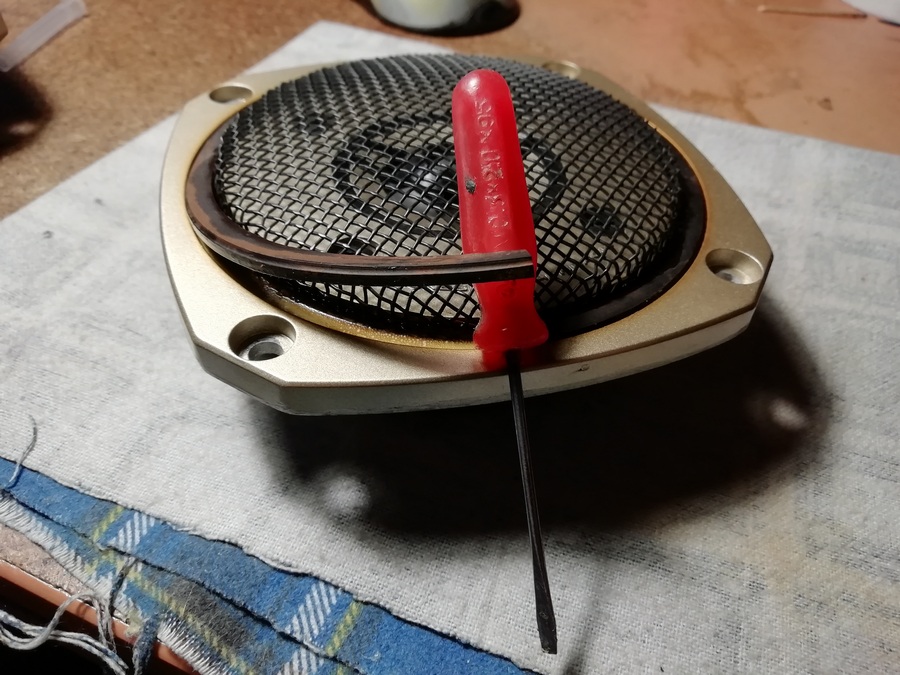

и лёгким нажатием шила как рычагом
![IMG_20250211_194354.jpg IMG_20250211_194354.jpg](https://ldsound.club/data/attachments/121/121980-1d179853f646a755cd980d7809dd36b4.jpg)

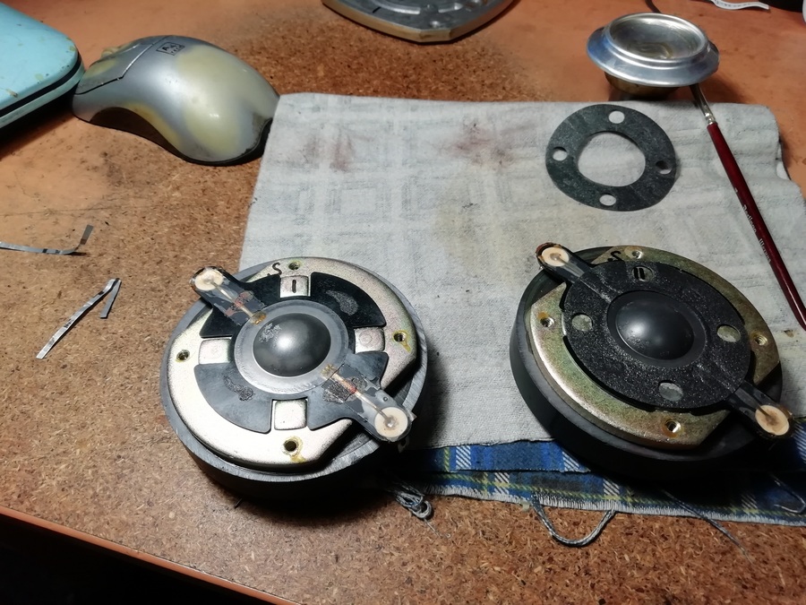

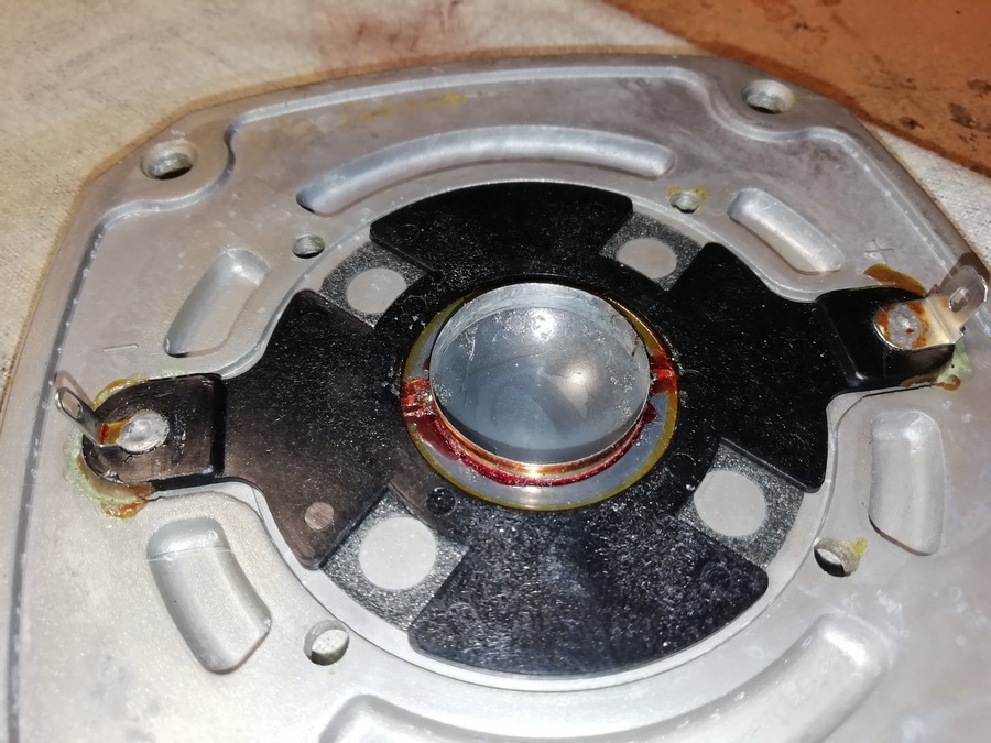

Сетка была удалена
![IMG_20250211_194159.jpg IMG_20250211_194159.jpg](https://ldsound.club/data/attachments/121/121981-7d02b82f4aa3662e8f90e301b8edb932.jpg)
с обеих пищалок.

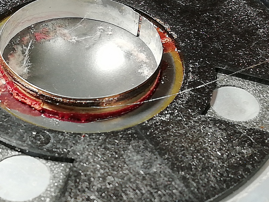

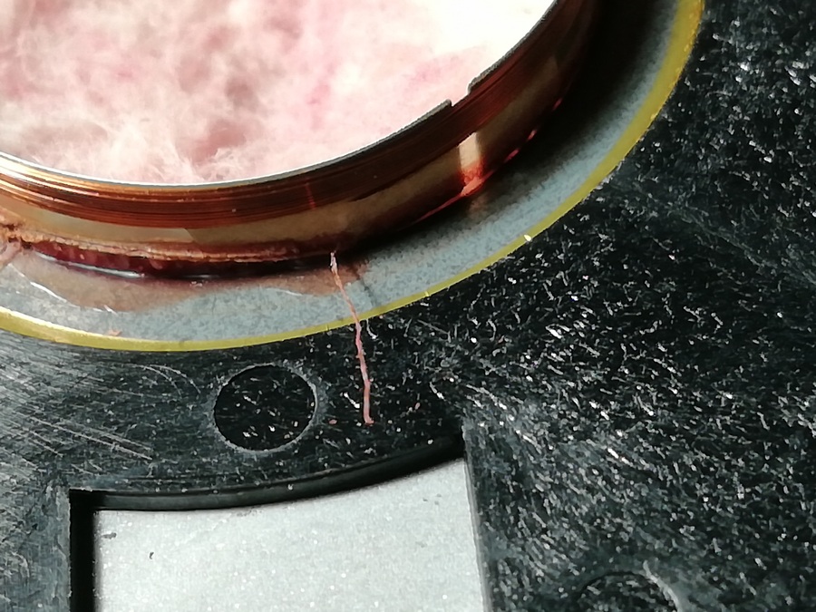

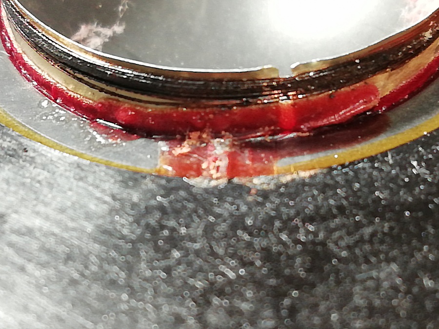

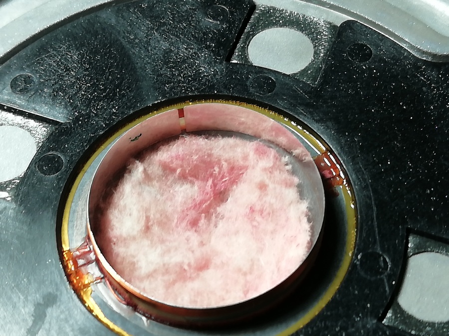

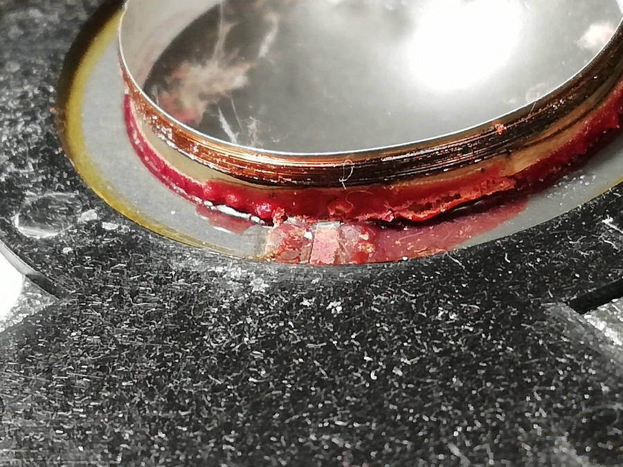

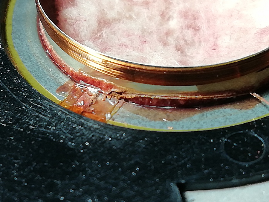

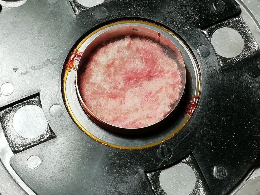

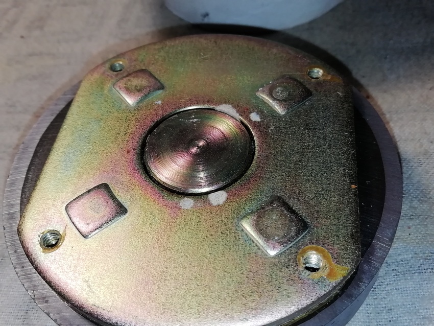

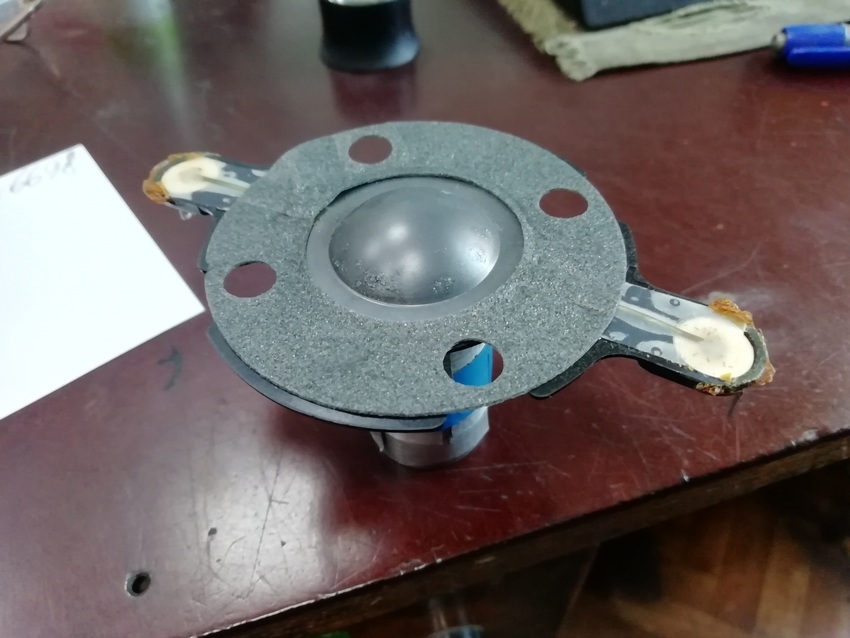

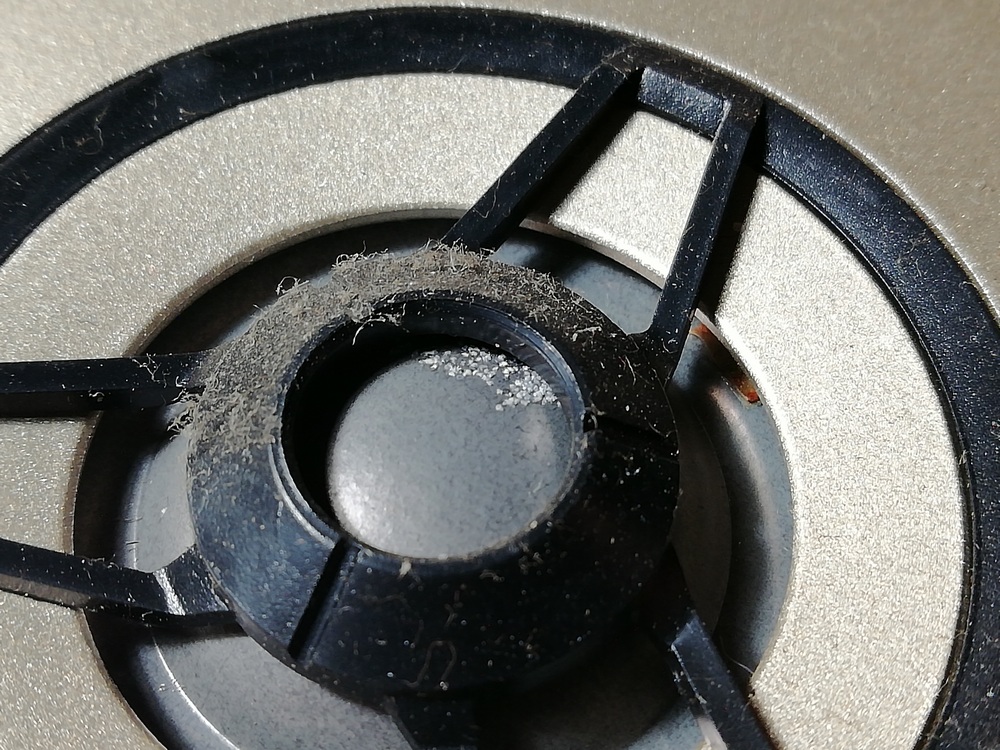

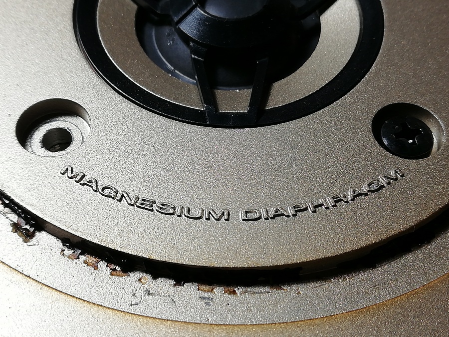

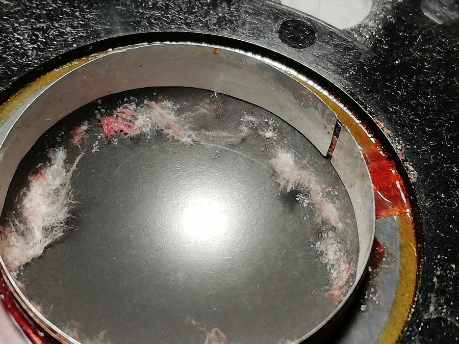

Поближе та перхоть, что описана выше
![IMG_20250211_194228.jpg IMG_20250211_194228.jpg](https://ldsound.club/data/attachments/121/121982-2f77bac162ca447ed6bf5f27c50916b6.jpg)

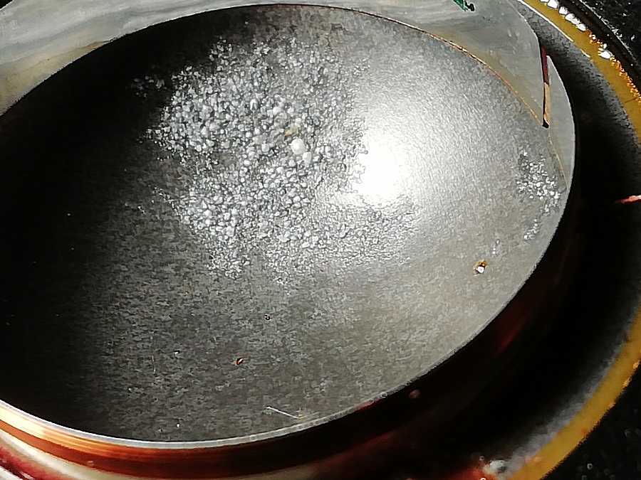

и на другой
![IMG_20250211_194506.jpg IMG_20250211_194506.jpg](https://ldsound.club/data/attachments/121/121983-5bd6291b3db1e10b4e3904bf92a92660.jpg)

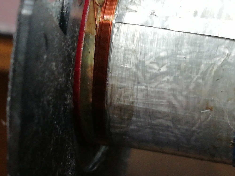

Что это такое пока не знаю. Надо глянуть в интернете, что это за материал такой
![IMG_20250211_194711.jpg IMG_20250211_194711.jpg](https://ldsound.club/data/attachments/121/121984-0d849827d52310e73bb09658816eeaf7.jpg)

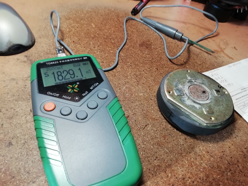

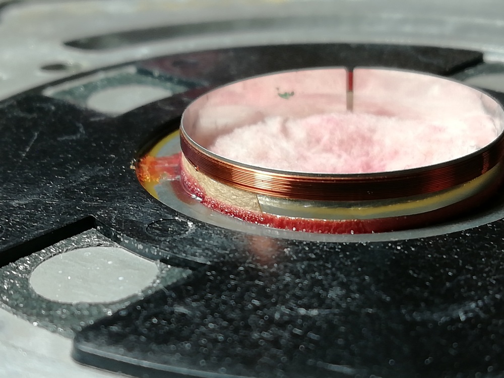

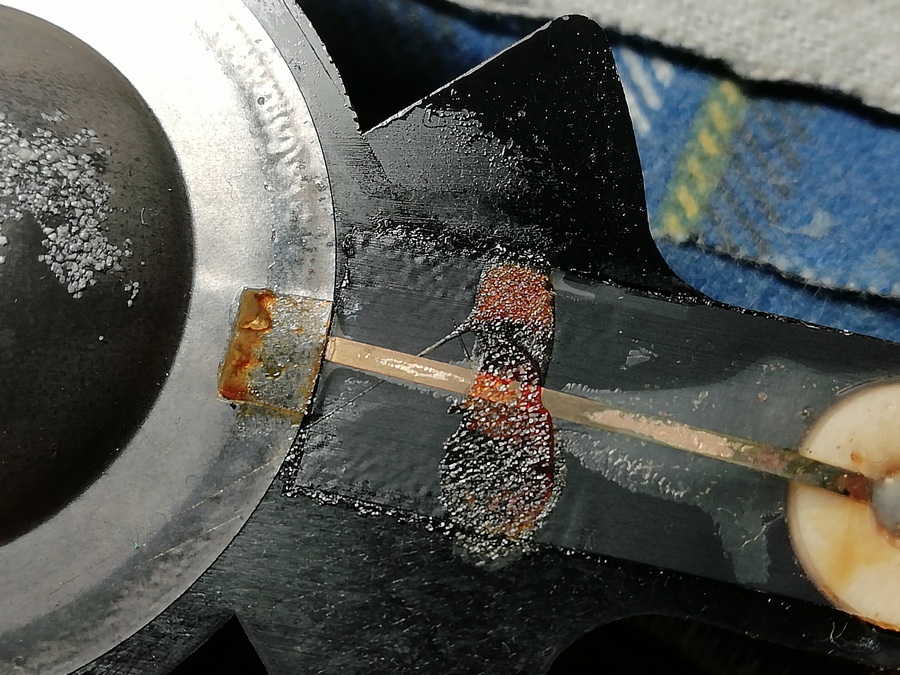

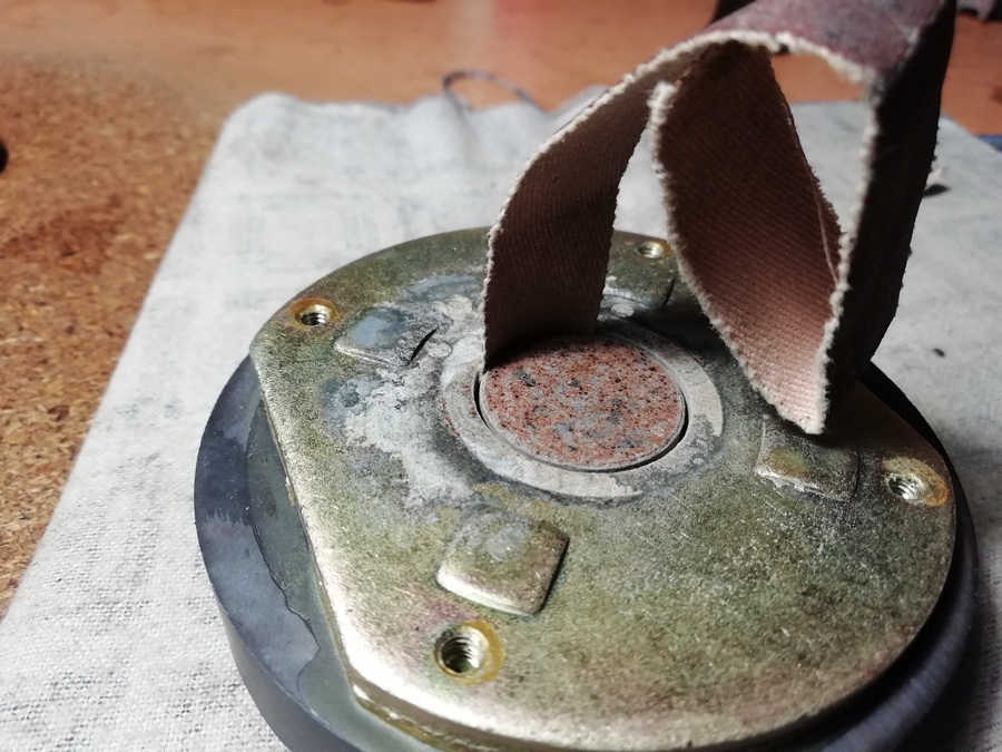

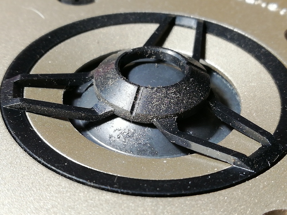

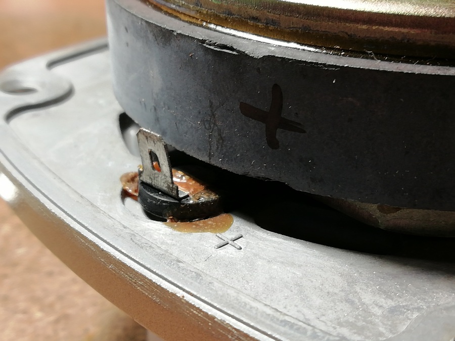

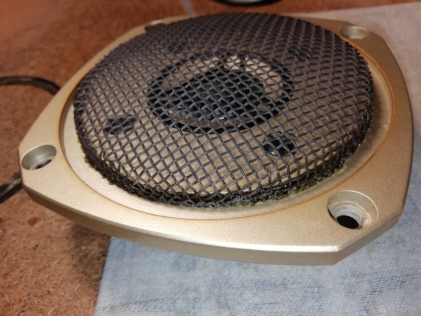

![IMG_20250211_194130.jpg IMG_20250211_194130.jpg](https://ldsound.club/data/attachments/121/121978-c302b7cf9d50b972950c3e3de8a6f74d.jpg)
Сетка была удалена
с обеих пищалок.

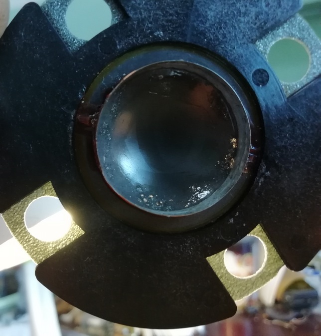

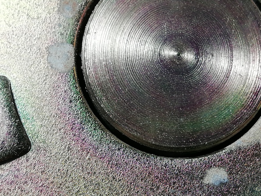

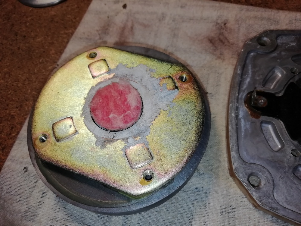

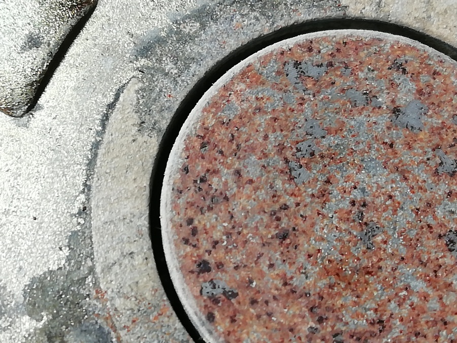

и на другой
