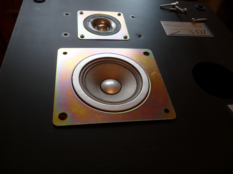

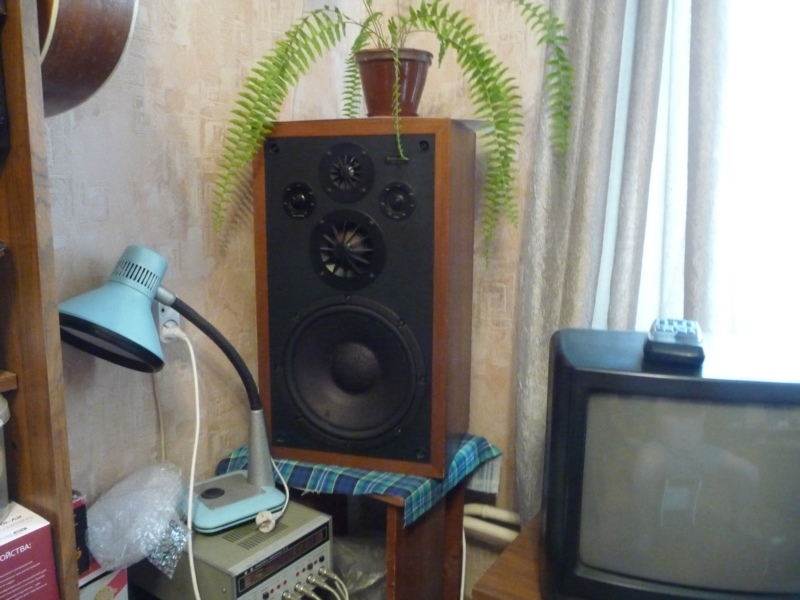

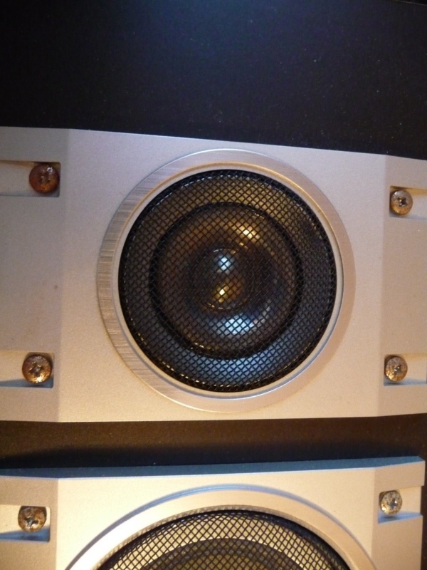

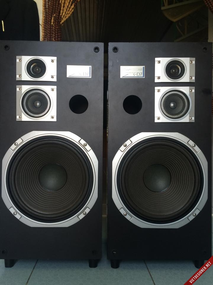

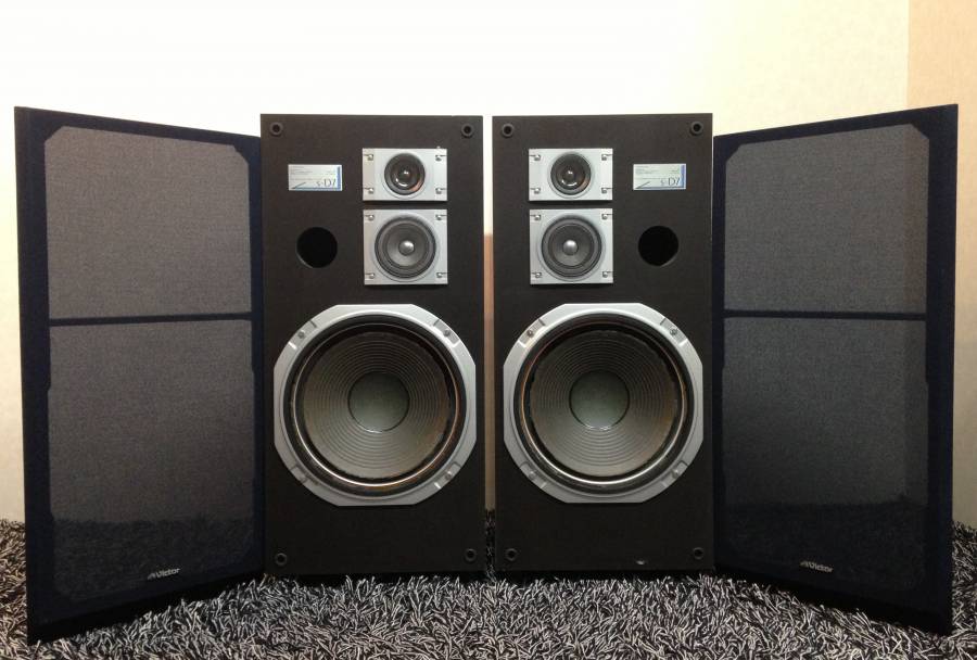

Год 2015. Месяц не помню. Сёрфил тему акустики на фарпосте Дальнего Востока и узрел трёхполосную акустику от JVC. "Victor S-D7" в фазоинверторном исполнении.
Несколько фото данной акустики в идеальном товарном виде
В принципе, эту акустику можно отнести к так называемой "Кабуки акустике". По крайней мере так пренебрежительно называют японскую акустику приверженцы немецкой, английской и американской акустики.
Бог им судья....

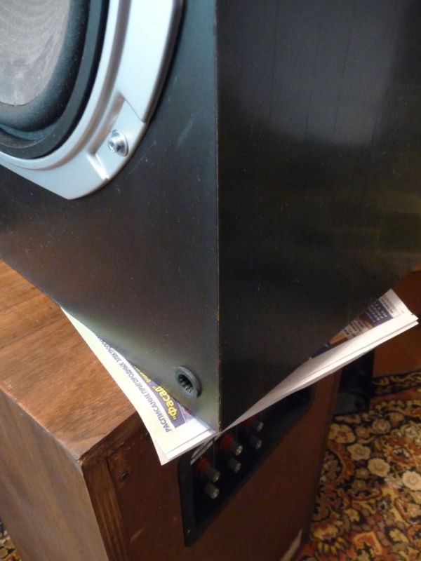

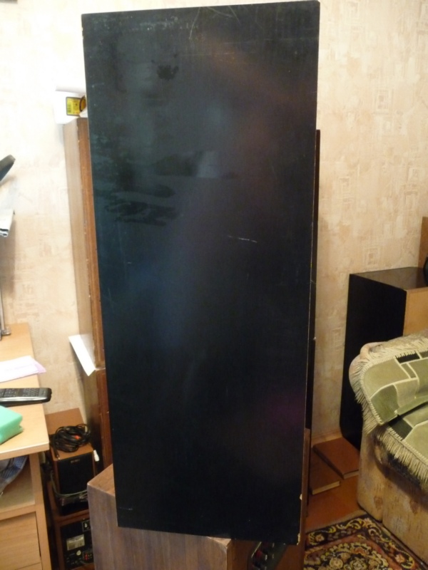

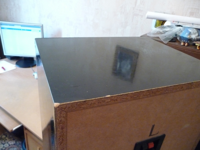

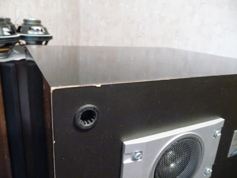

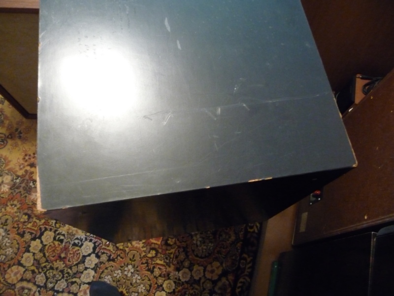

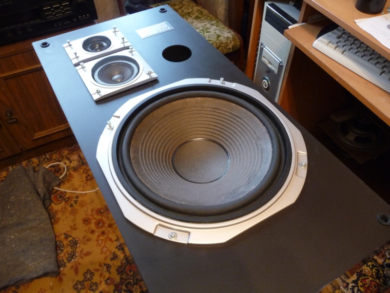

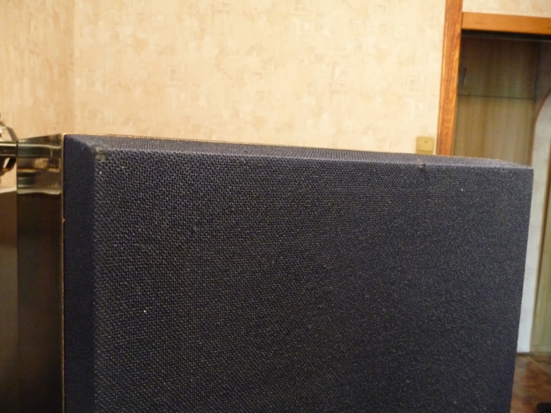

То, что попалось на глаза мне, выглядело чуть иначе. Внешний вид был слегка потрёпан, но не катастрофично. Небольшой ряд фото того, что приехало
P1210009.JPG P1210010.JPG P1210011.JPG P1210012.JPG P1210015.JPG P1210016.JPG P1210020.JPG P1210022.JPG P1210021.JPG
Следы времени. Тут и сказать нечего.

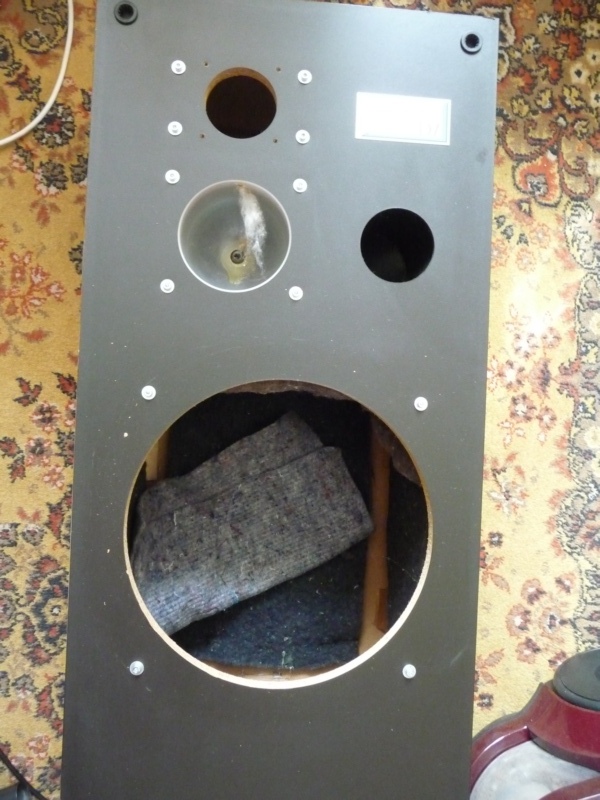

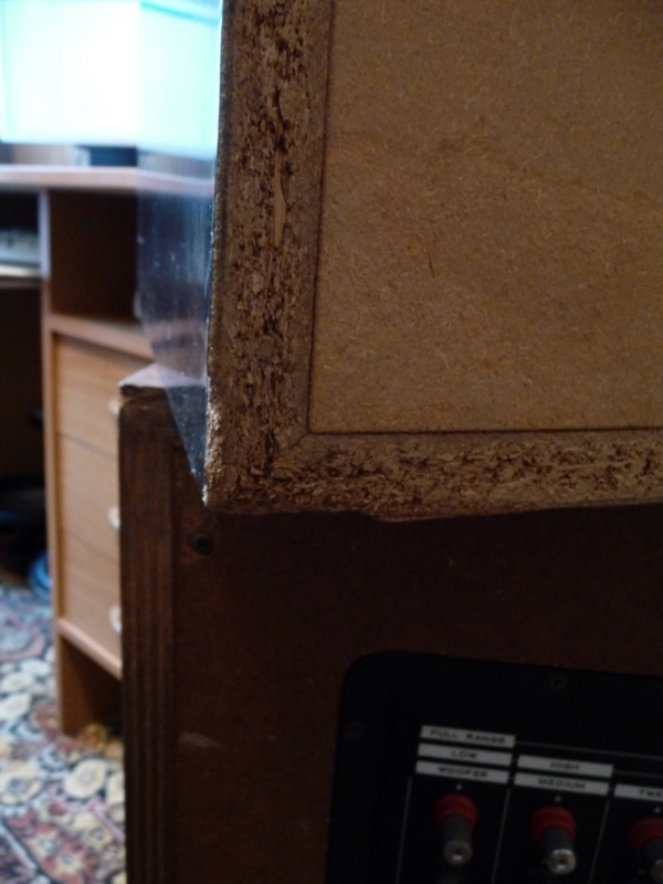

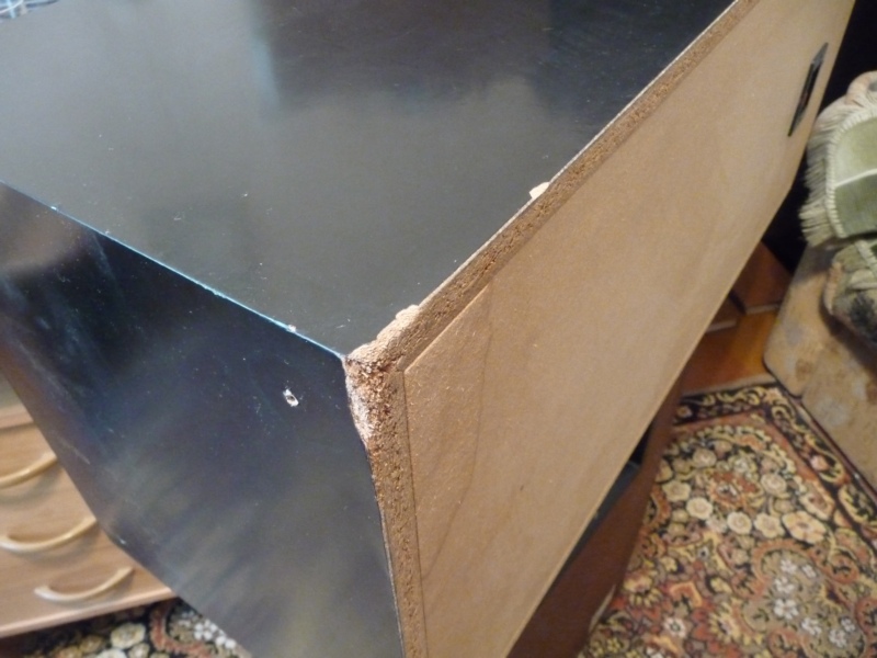

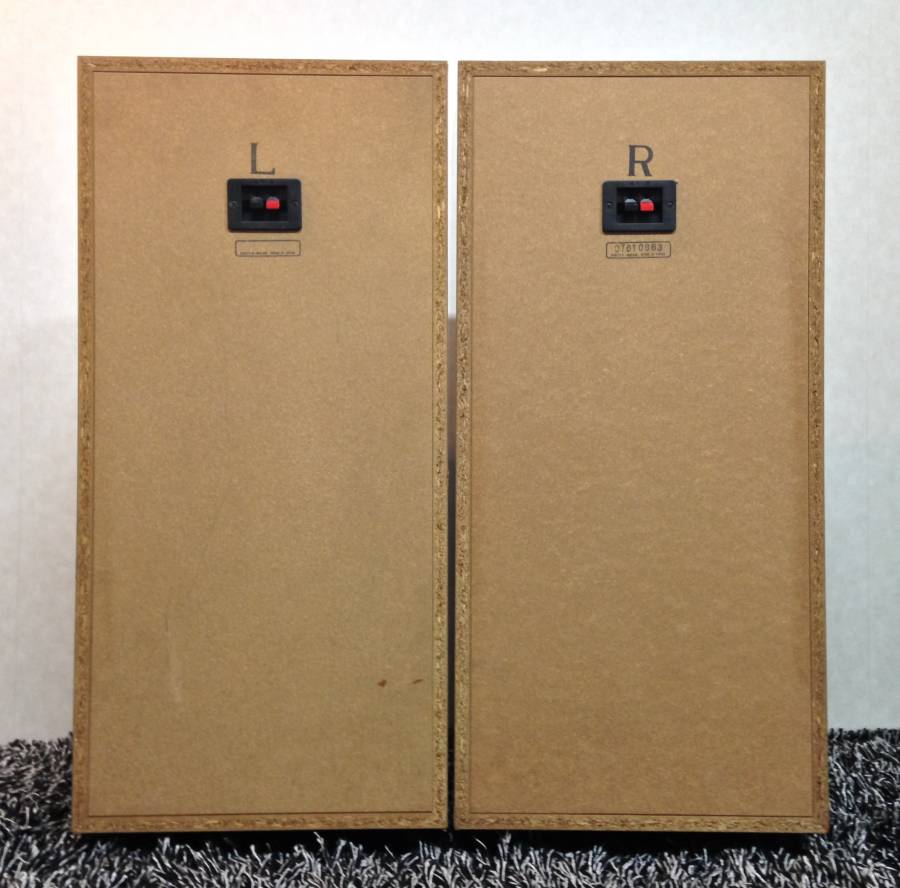

О толщине панелей корпуса можно судить по фото. ДСП переменной плотности толщиной 18 мм. Фронтальная панель 20 мм. Боковые панели оклеены плёнкой с имитацией лакового слоя. Хорошо что без искринки металика. Фронтальная панель слегка шагреневая.

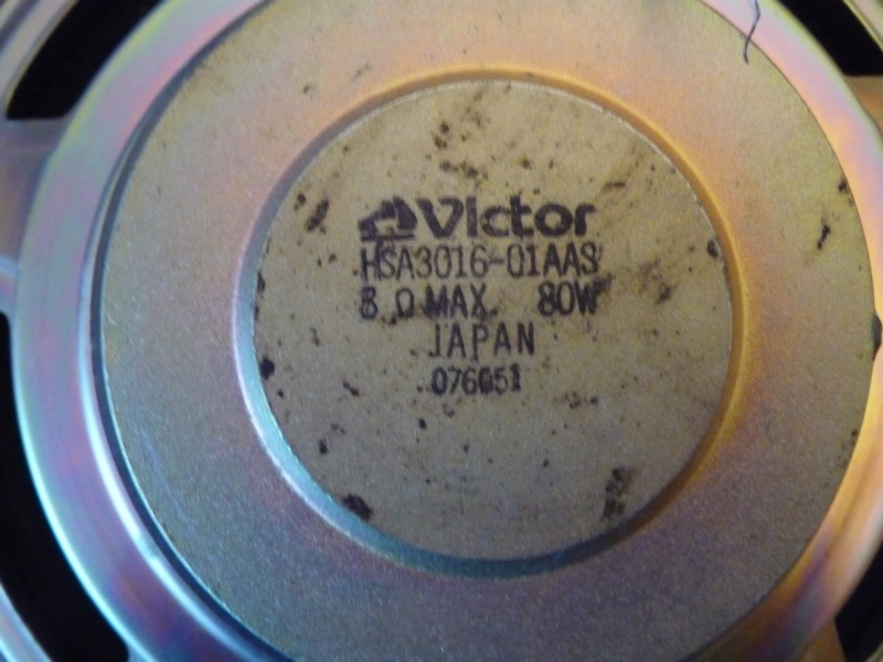

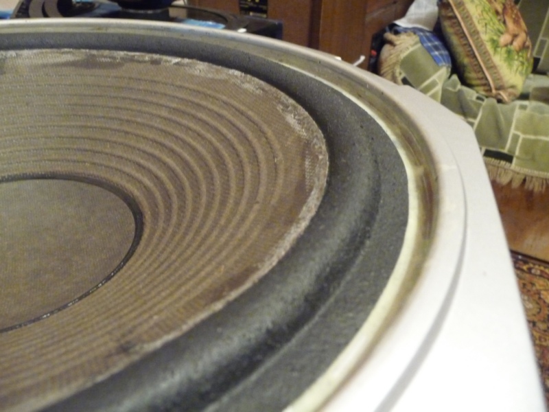

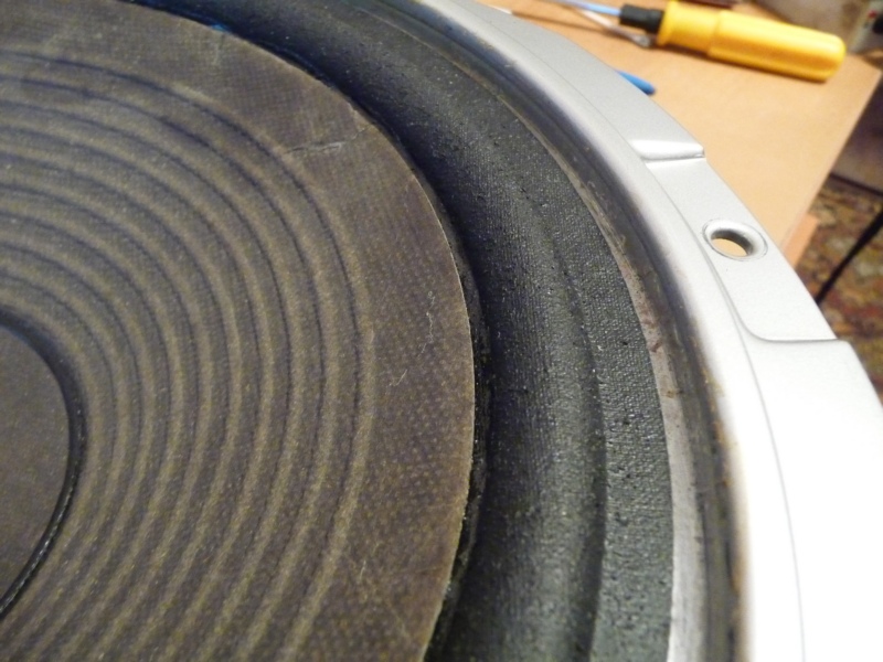

Наиважнейшим фактором покупки послужило то, что во внутренности АС никто не удосужился вмешаться. Все динамики в исправном состоянии и кроме одного из 12" НЧ ни один из динамиков даже не снимался. Крепёжных шурупов не касалась отвертка.

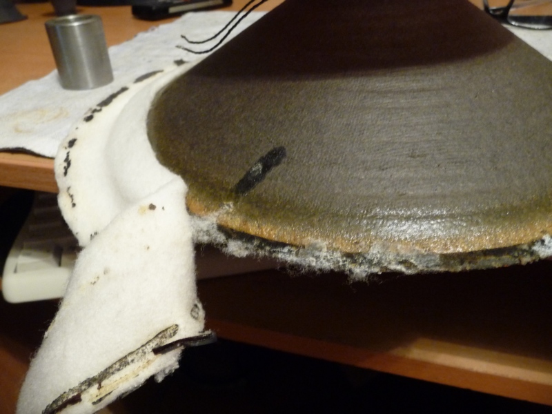

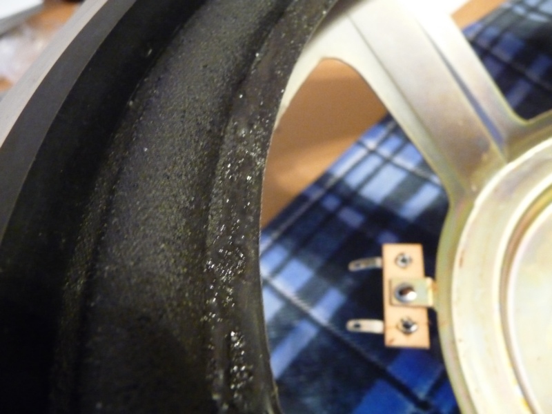

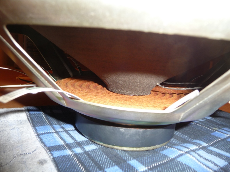

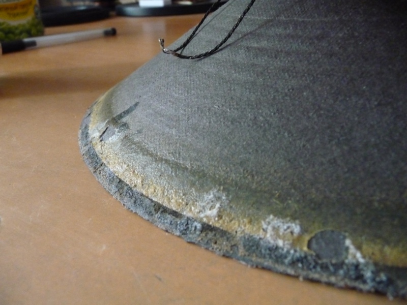

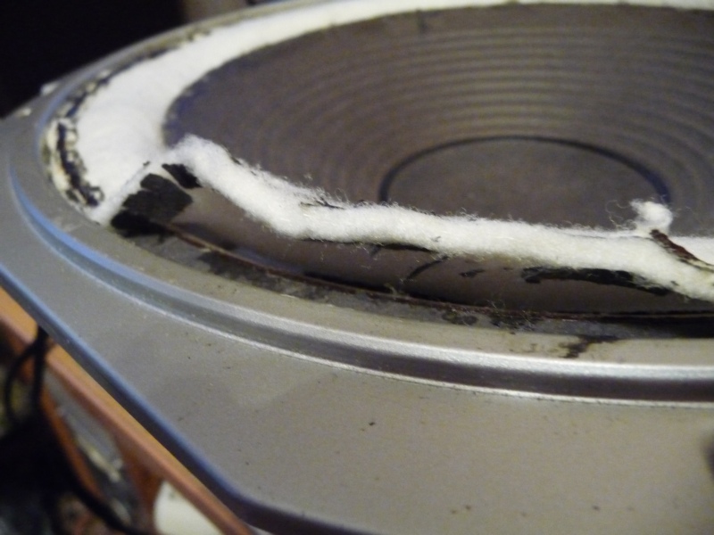

На НЧ задубевшие (остекленевшие) тканевые подвесы (верней на одном). Один из которых пытались поменять на какую-то войлочно-синтетическую хрень. Владелец утверждал, что это дело рук японских "стилистов".
Ткнул четырёхвольтовой батарейкой - обнадёживающий и бодрый отклик всей системы. Мультиметр на клеммах терминала показал Re близкое к шести омам.
Все динамики крепились брутальными шурупами с полукруглыми и никелированными головками под крестовую отвертку. По сей день, весь комплект этих шурупов в баночке затырен куда-то в уголок.

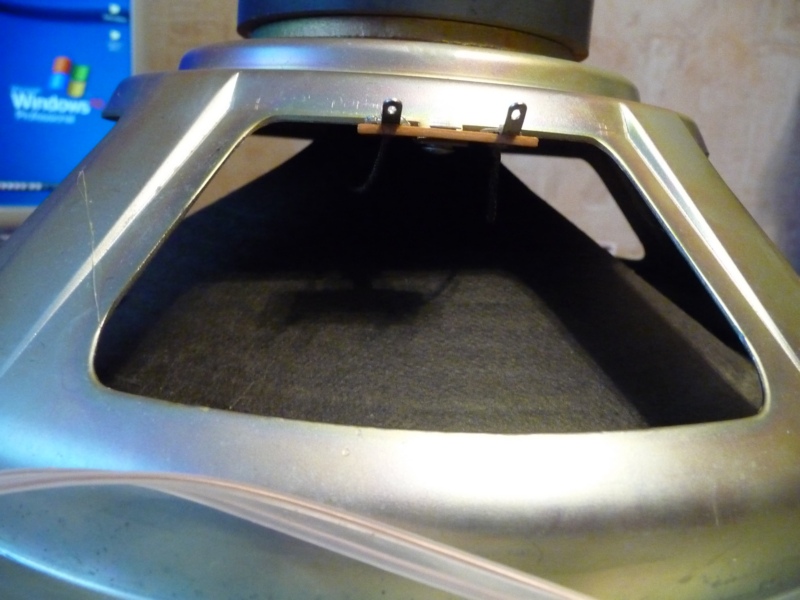

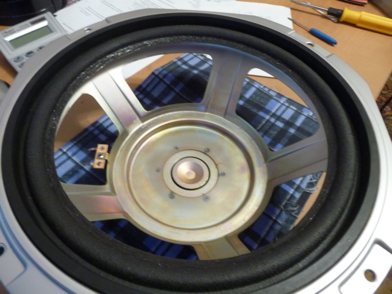

В первую очередь были сняты НЧ динамики корзина которых выполнена заодно с декоративно-крепёжными элементами. Наружная часть которой покрашена серебристой краской. Ей же кстати покрашены и накладки на СЧ/ВЧ головки.

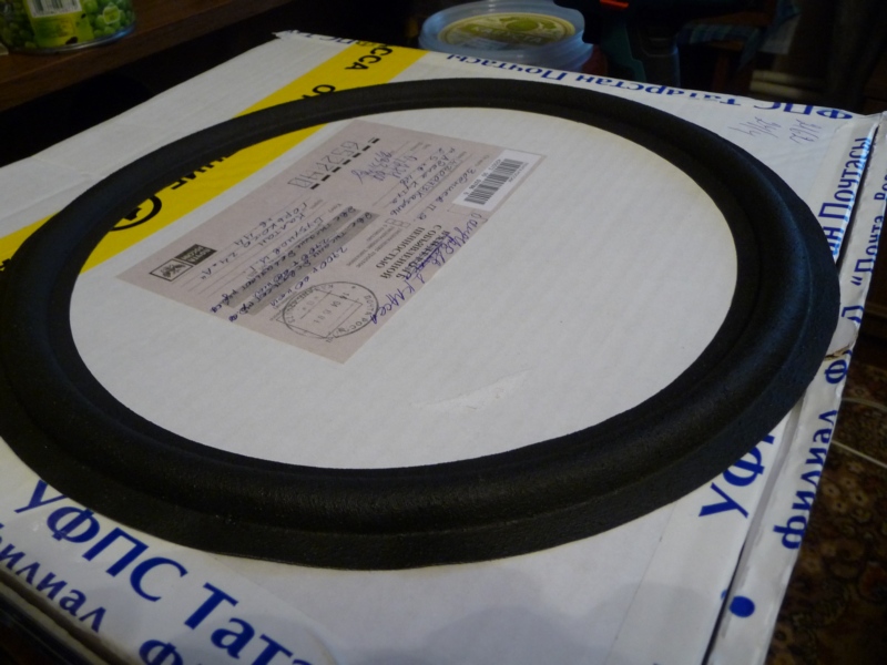

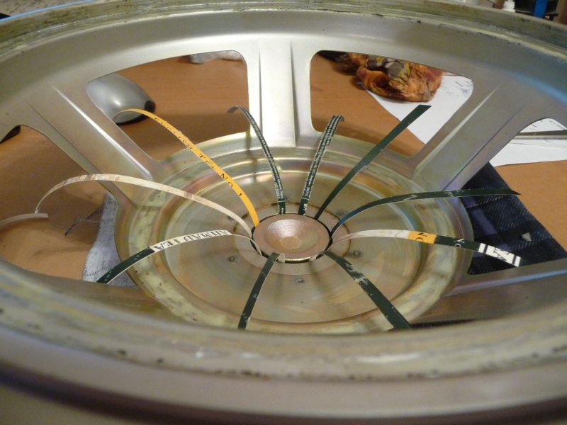

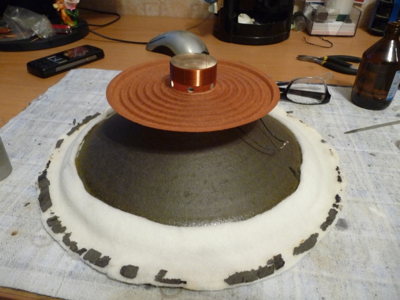

Сделаны замеры требуемых подвесов и была отправлена заявка П. Зодниеву на изготовление новых.

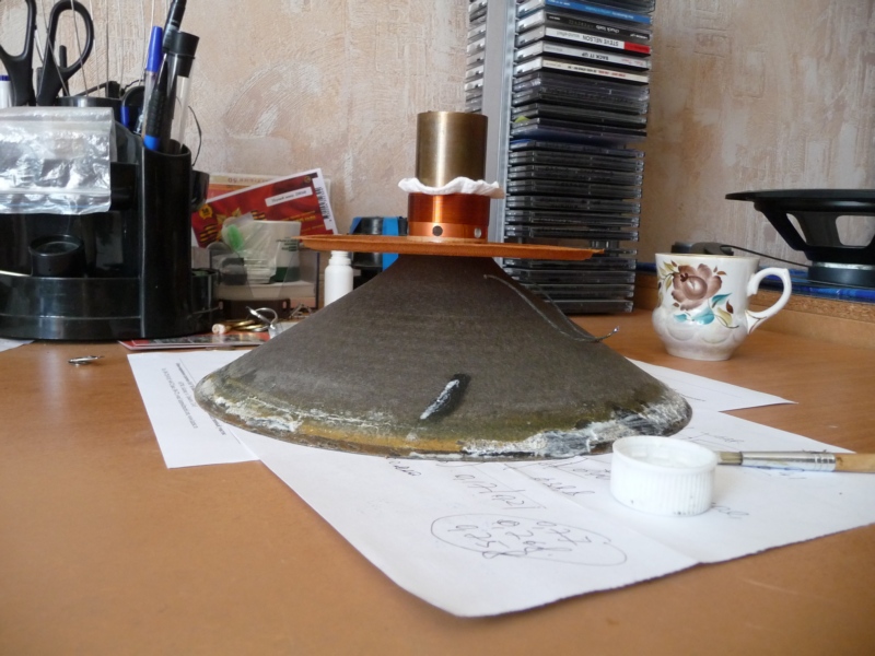

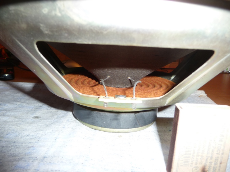

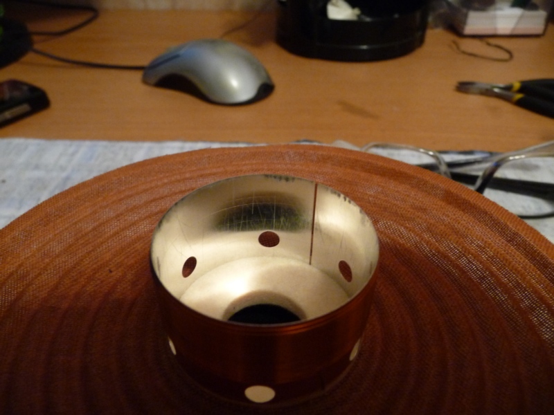

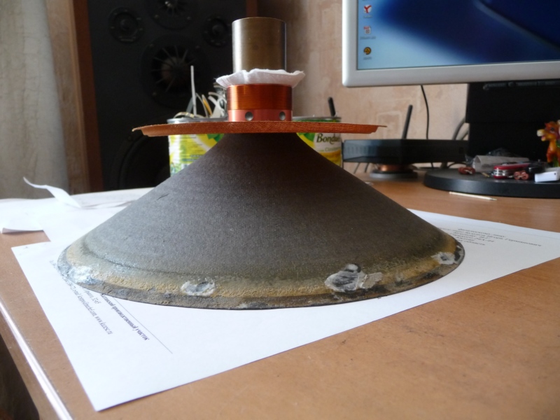

НЧ динамики были разобраны и с диффузоров сняты подвесы
P1200350.JPG P1200349.JPG P1200353.JPG P1200360.JPG P1200363.JPG P1200359.JPG
Ни веса подвижной системы, ни размеров катушки я не снимал. Удовлетворился тем, что они (катушки) в идеальном состоянии
Лишь у той, что была на "войлочном " подвесе, имелись царапинки на нижней кромке, с внутренней стороны каркаса. По катушке следов воздействия элементов МС не было.
По любому, внутренний диаметр каркаса, даже при его максимальном радиальном смещении, не позволяет катушке цепляться за элементы МС. Что есть гуд. А бывает и наоборот. Каркас ещё не "дошёл" до керна, а катушка уже елозит по фланцу.

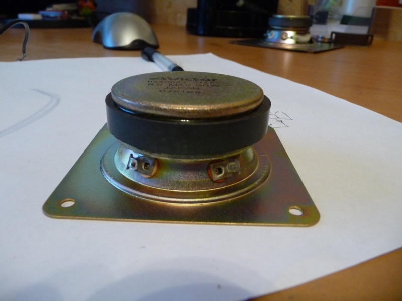

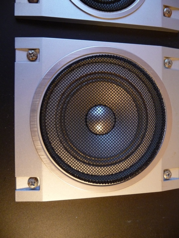

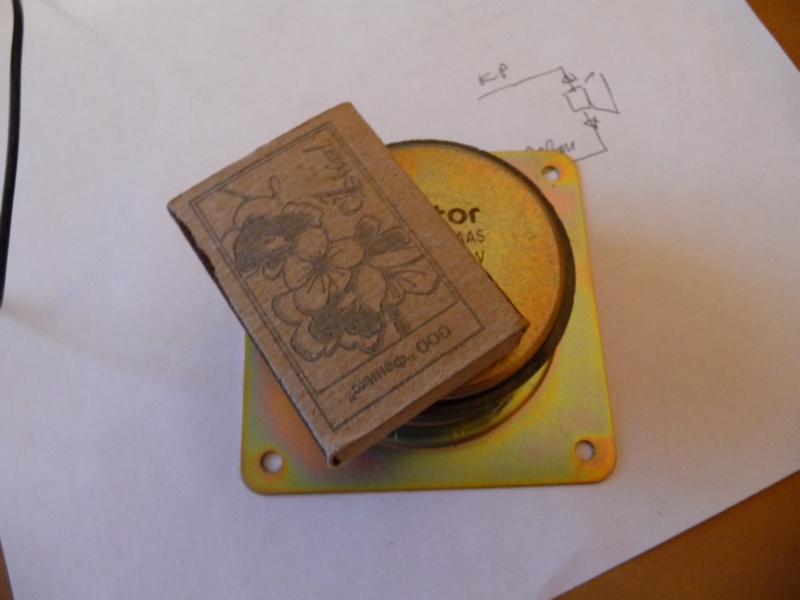

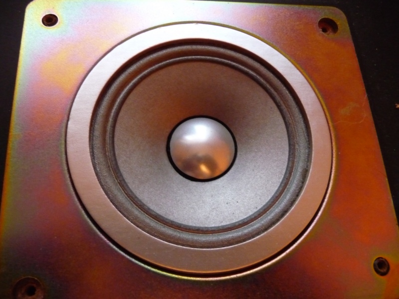

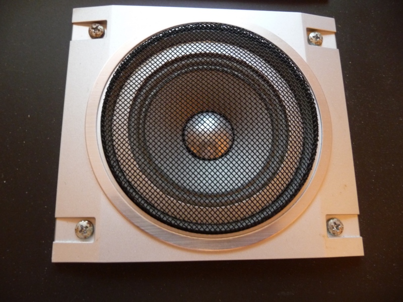

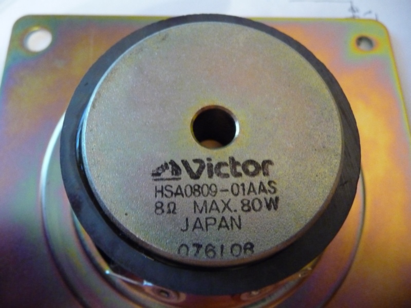

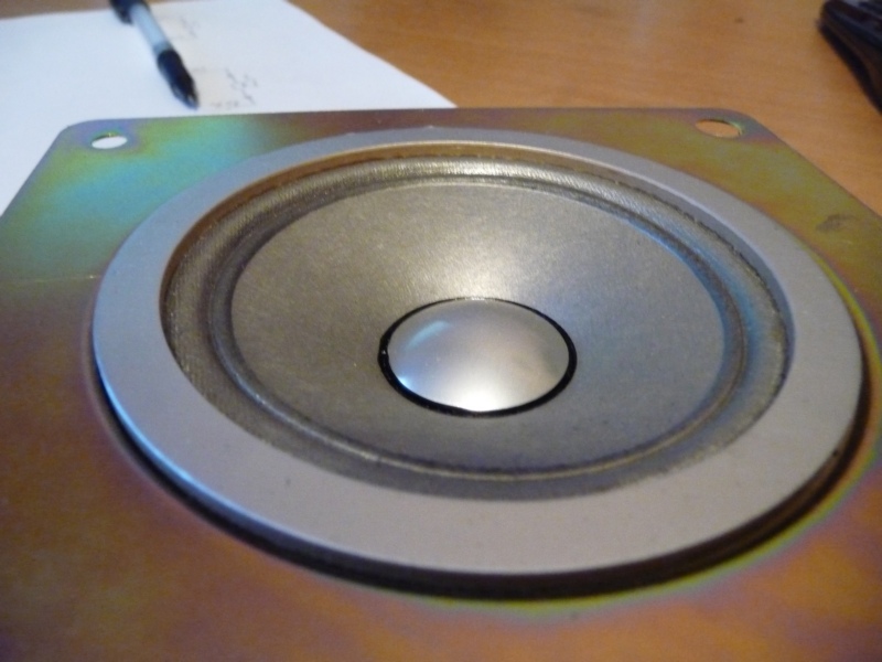

СЧ/ВЧ.

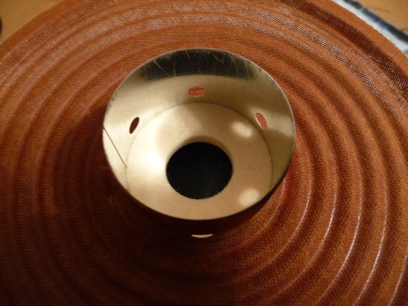

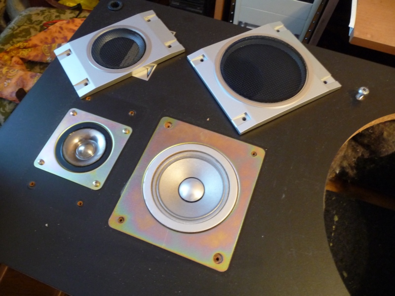

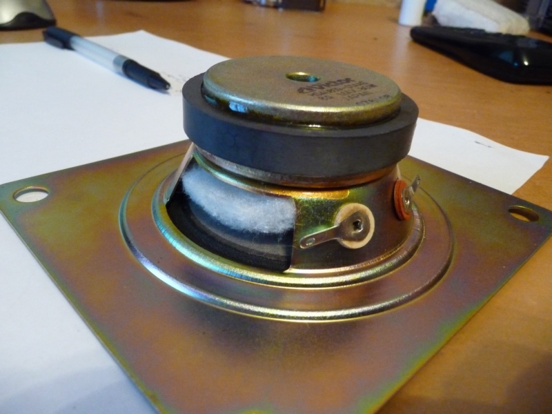

СЧ бумага на тканевом подвесе. Колпак наверняка титановый и приклеен в стык: Диффузор/каркас катушки. Стальная штампованная корзина с парой окошек и звукопоглотителем между тыльной стороной диффузора и корзиной
P1200459.JPG P1200461.JPG P1200462.JPG P1200463.JPG P1200464.JPG P1200465.JPG P1200466.JPG

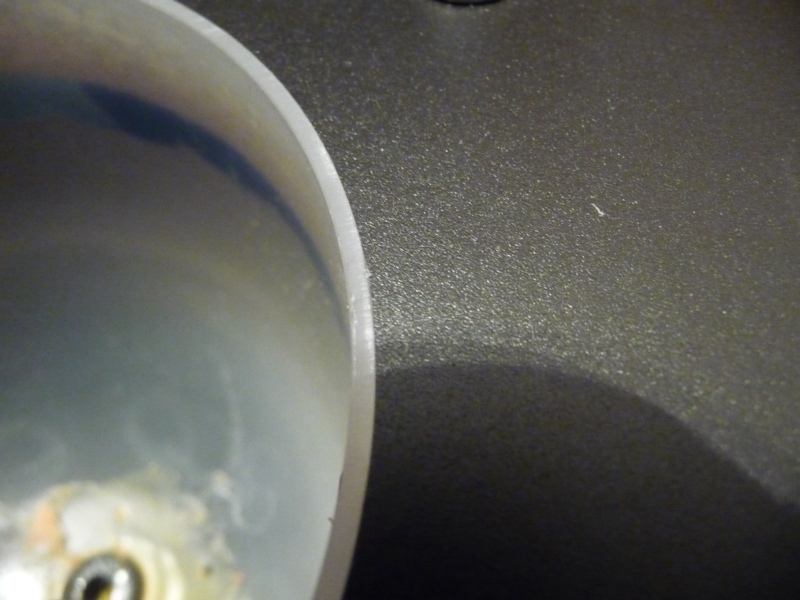

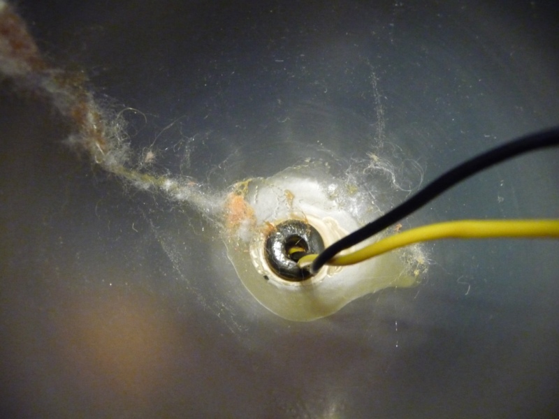

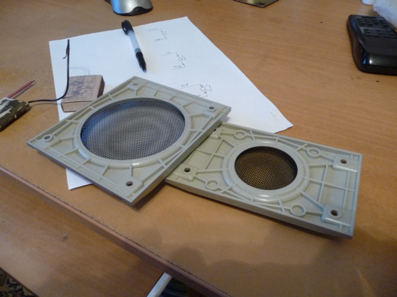

СЧ головка устанавливается в герметичный пластиковый звукоизолирующий колпак
и крепится при помощи пластиковой накладки с защитной сеткой посредством шурупов через совпадающие отверстия в корзине СЧ и её декоративной накладке.

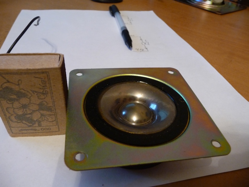

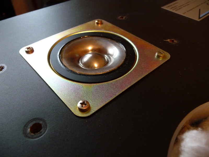

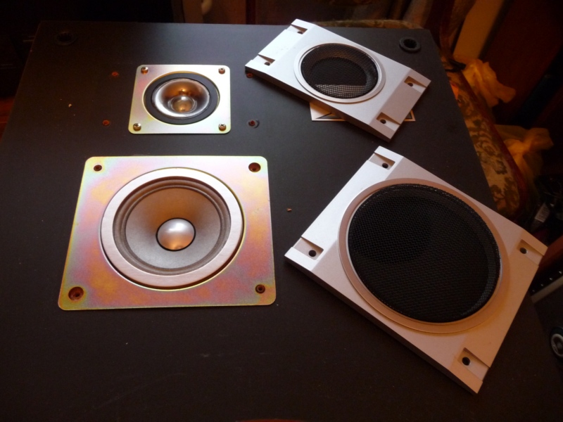

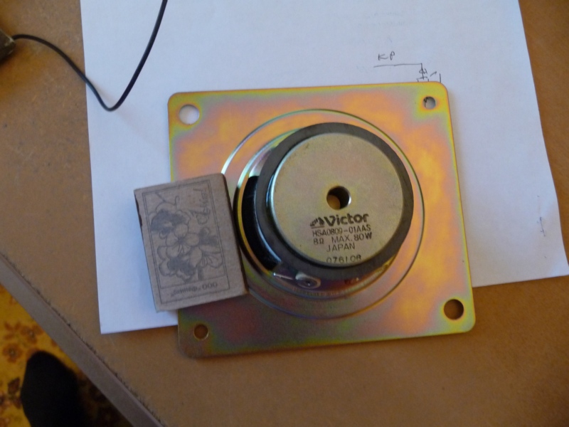

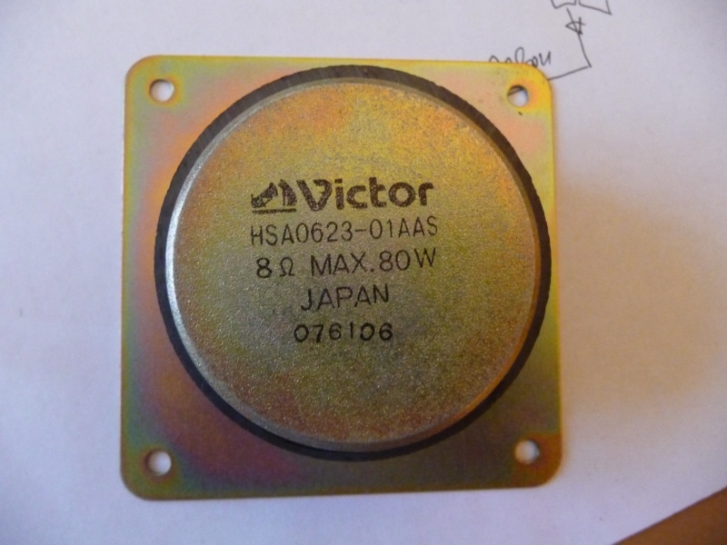

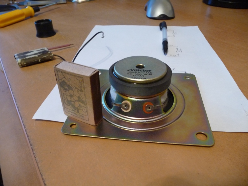

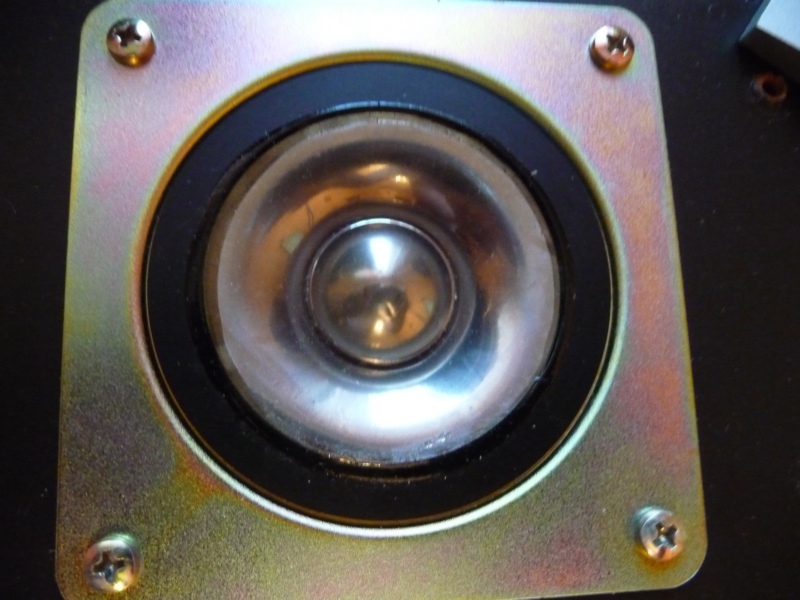

ВЧ.
Герметичная корзина. Достаточно мягкий пластиковый (с лёгкой металлизацией) диффузор кардинально меняющий (увеличивающий) свою мягкость от центра к периферии. Скорей всего титановый колпак приклеенный так же встык как и у СЧ головки.
ВЧ головка крепится отдельно от накладки

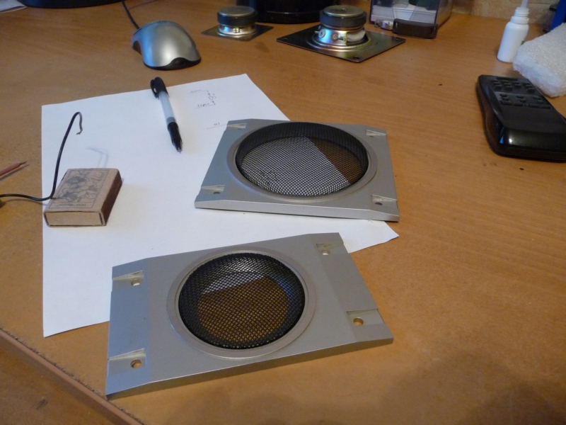

Сами накладки

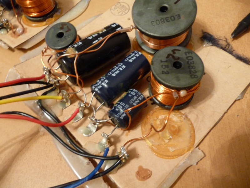

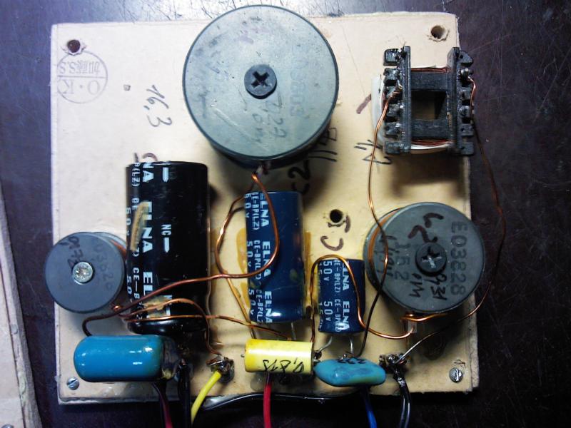

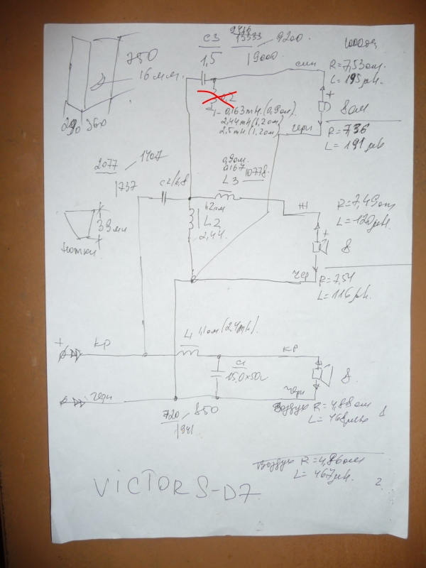

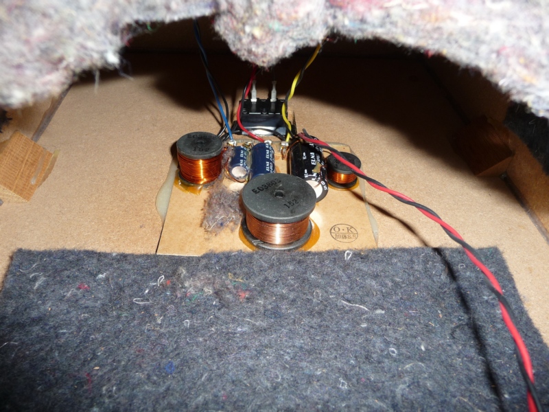

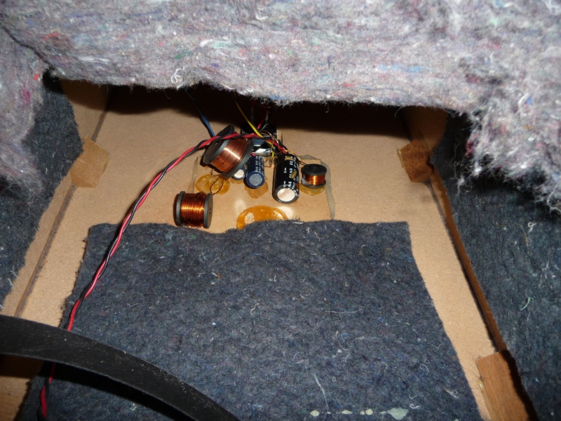

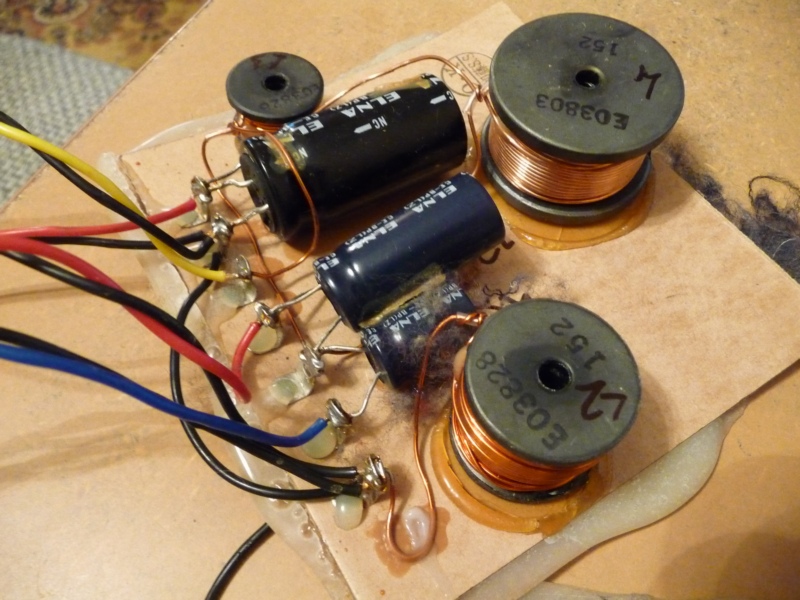

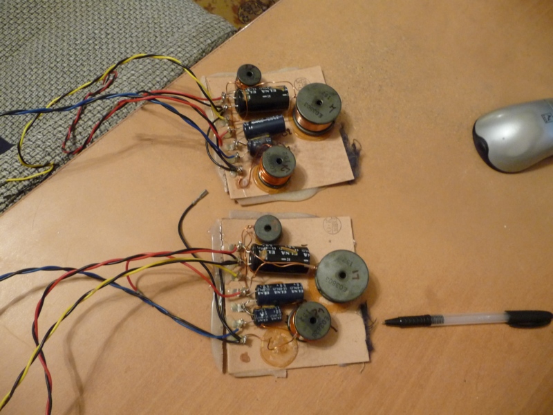

Фильтр.
Фильтр пристроен на тонкую пластинку из ДВП. Детали просто приклеены к ней. Панелька фильтров так же приклеена к задней стенке чуть выше отверстия под НЧ динамик. На одной из АС пара катушек просто оторвалась.
На второй АС с крепежом всё нормально
Как видно по фото, количество звукопоглотителя так себе. Думаю его столько не из экономии, а по необходимости.
Оба фильтра были извлечены
Оторвавшиеся катушки приклеены на свои места
Изначальная схема фильтра такова
ВЧ первым порядком. Мне её стало жалко и я изготовил пару катушек для подключения ВЧ вторым порядком. Так же измеренные электролиты привёл к общему значению на обеих платах добавкой плёнки небольшой ёмкости к электролитам фильтра. На примере одной платы
Получившаяся схема
Платы фильтров были утолщены (к ним приклеены) более толстые ДВП-ушки близкого размера.

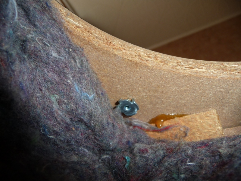

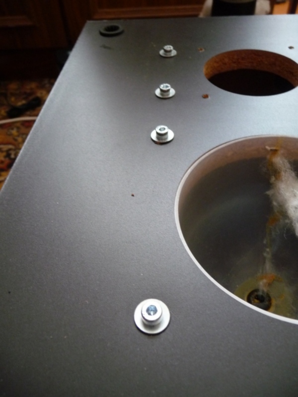

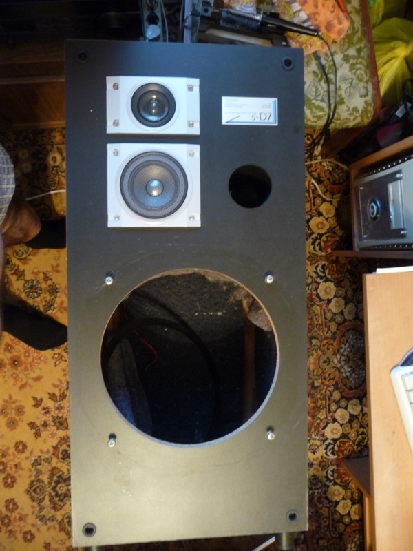

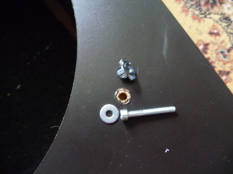

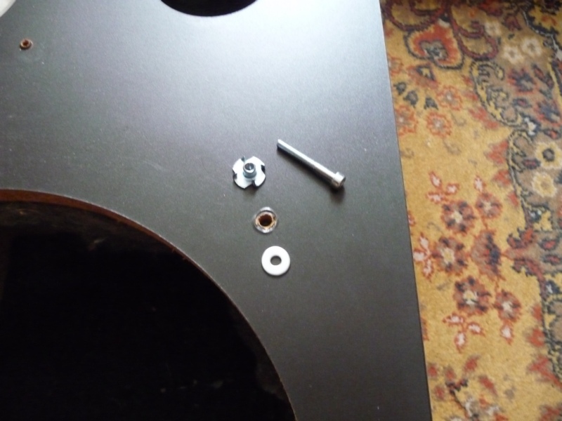

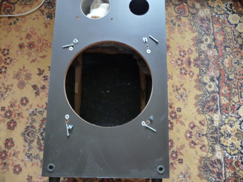

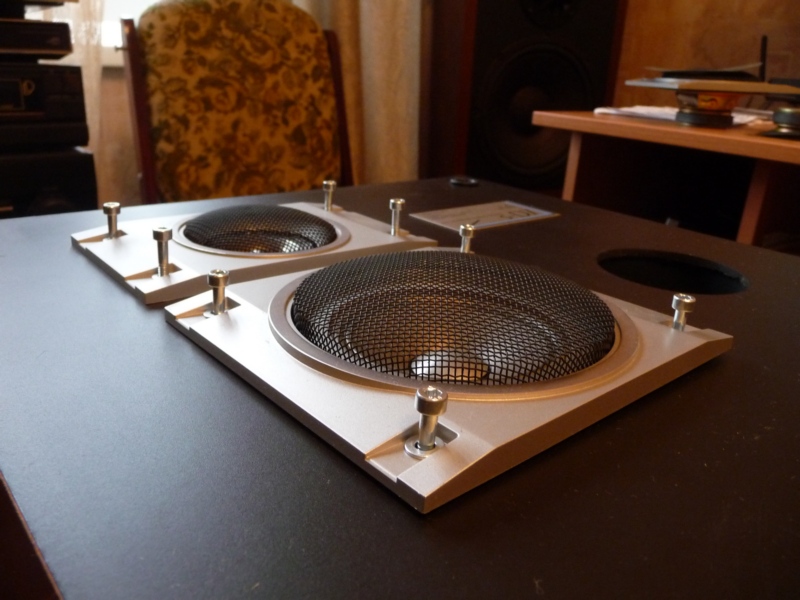

Вместо шурупов, крепящих к фронтальной панели динамики, решил установить гайки и болты.
P1200513.JPG P1200514.JPG P1200512.JPG P1200516.JPG P1200518.JPG P1200519.JPG
Тело гайки 5,5 мм диаметром. Расширил отверстия для шурупов до 5,2 мм. Гайки при помощи шуруповёрта и болтов с разгона врезались в тело фронтальной панели.

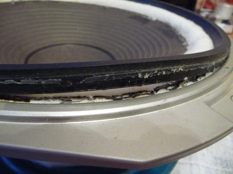

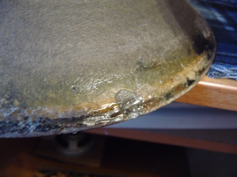

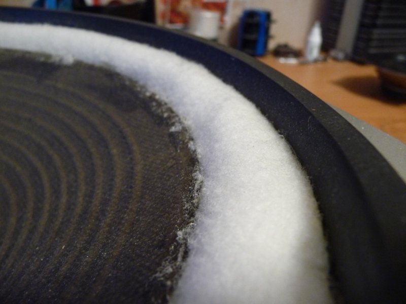

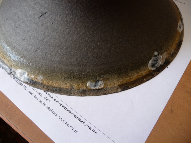

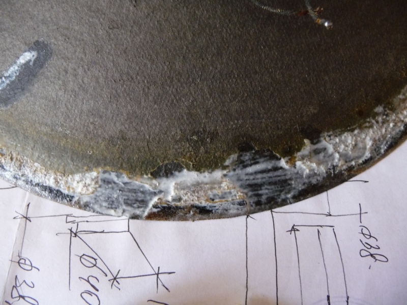

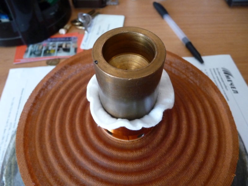

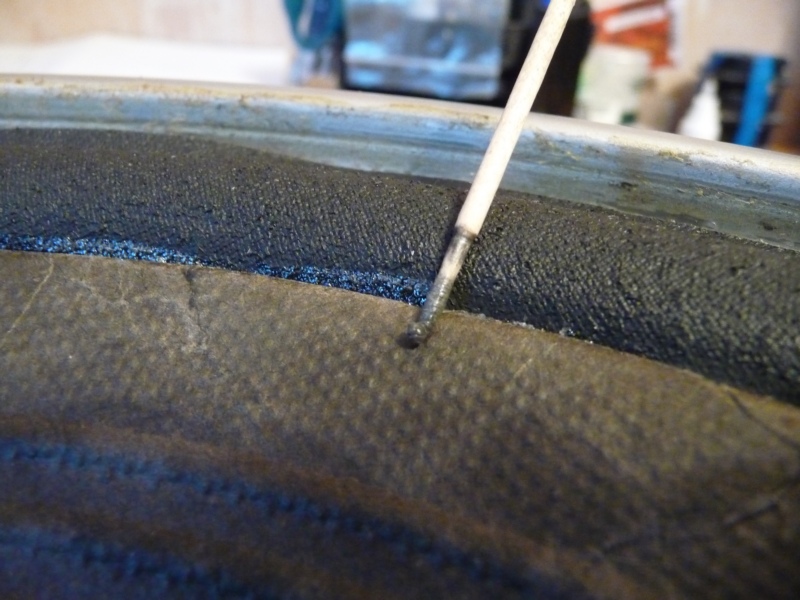

НЧ динамики максимально возможно были очищены от старого клея, а появившаяся или может быть уже имеющаяся деформация края подвеса была вылечена промазкой-пропиткой края жидким, а затем более густым ПВА
установкой тяжёлой оправки в катушку
И высушиванием как первого, так и второго диффузоров

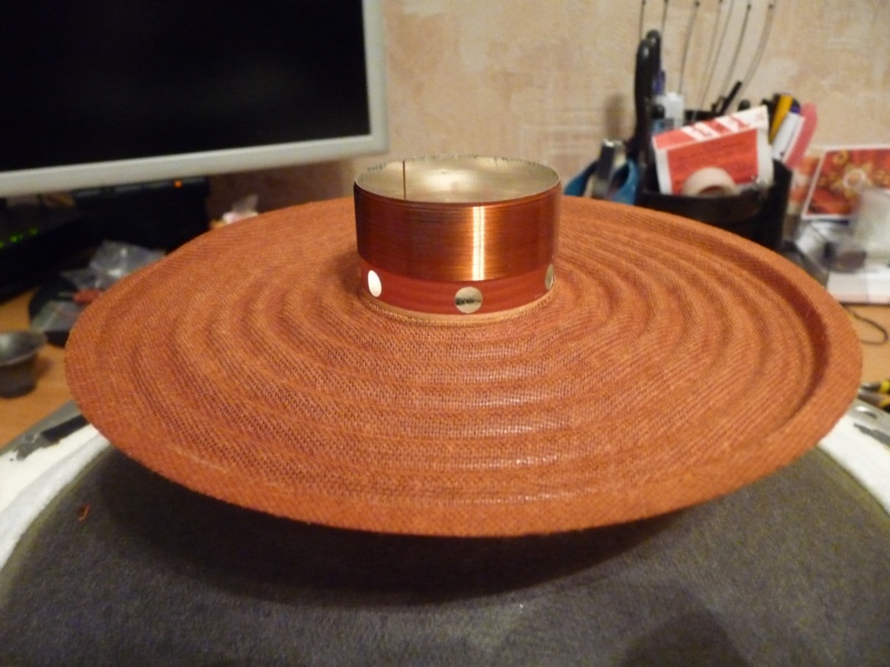

Подвесы от П. Зодниева (ткань с пропиткой)
были приклеены на диффузоры Моментом резиновым
Выступивший клей со шва был убран зубочисткой

НЧ динамики на воздухе, на частоте 1000 Герц:
№1 R=4.88 Ohm, L=468 uH.
№2 R=4.86 Ohm, L=467 uH.

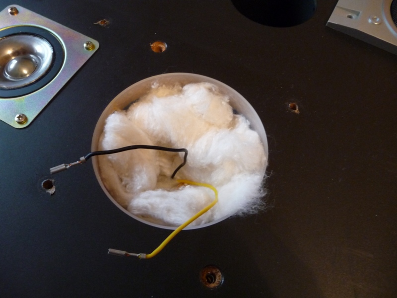

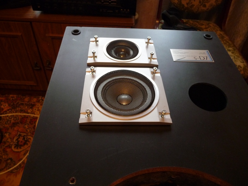

Всё было готово к сборке и сборка акустики началась. Фильтр был уже прикручен на шурупы к задней стенке, а не приклеен. ВЧ на место
В защитный колпак СЧ головки побольше ваты
СЧ тоже на своё место и под декоративные накладки

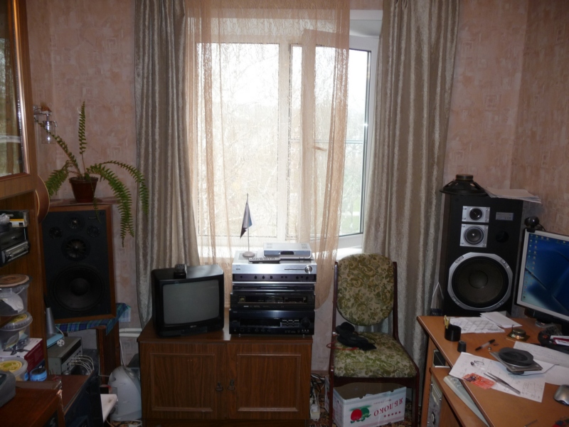

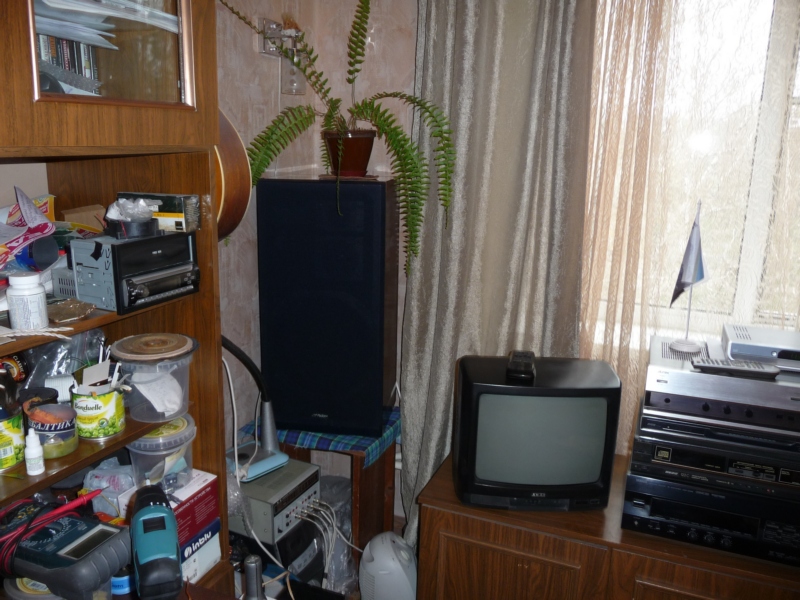

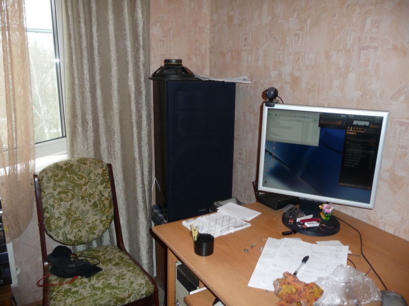

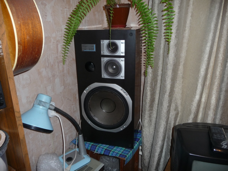

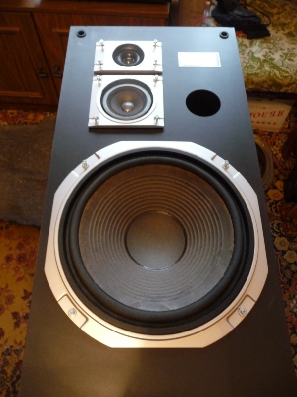

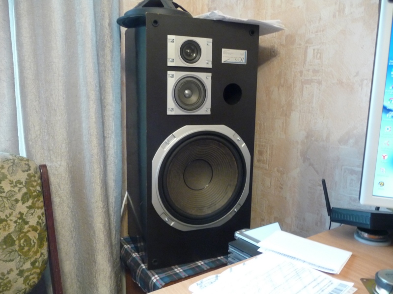

После сборки, установка правой АС в правый угол

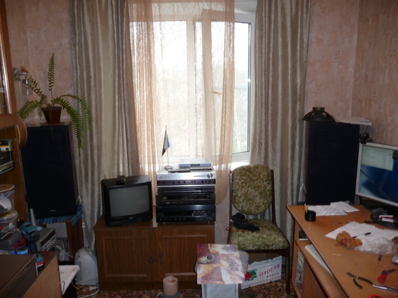

и проверка в сравнении с акустикой "Technics SB-501"
Что я могу сказать.... А фактически ни-че-го. За давностью лет происходящего, впечатления выветрились из памяти. По умолчанию, Техниксы должны были отыграть лучше чем Викторы. Аура этих "Technics SB-501" как бы обязывала к этому. В глубинах памяти откопалось то, что Техниксы были в звучании мягче и с более "широким" звуком. Что ли. Но менее басовитыми несмотря на такой же 12" формат НЧ. У которого мягче ход, бОльшая МС и катушка в 2" в отличие от викторовской меньшей МС и катушкой в 1,6" при сравнимой легкости хода . ЗЯ плотно забитый звукопоглотителем (SB-501) / ФИ при номинальном количестве звукопоглотителя (S-D7).
Ну и особого перетягивание одеяла не произошло. Кроме бОльшей отдачи на НЧ у Викторов.
Тут же была собрана левая АС
и установлена на своё место
Просыпающаяся память выдала, что пара этих АС отыгрывает невероятный бас и искромётную остальную часть диапазона. Всё было ясненько, светло и прозрачно в звучании. Основательный басовый фундамент крепко держал на себе всю музыкальную составляющую.
