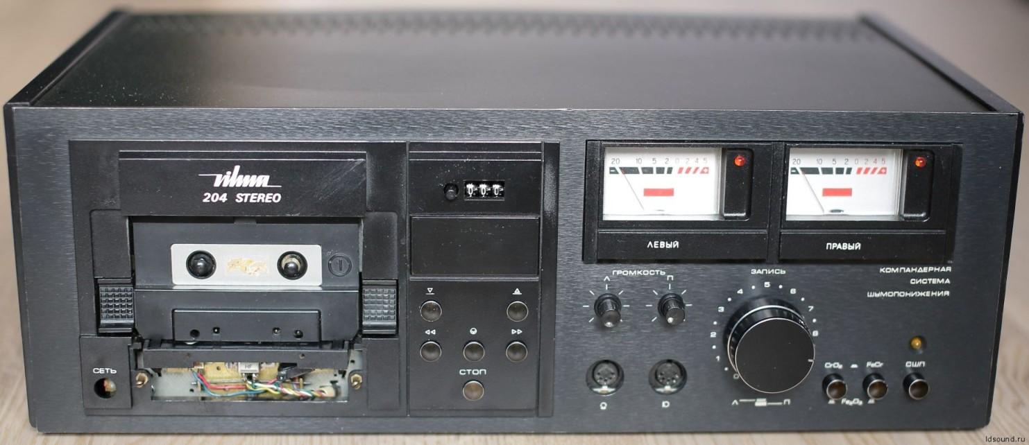

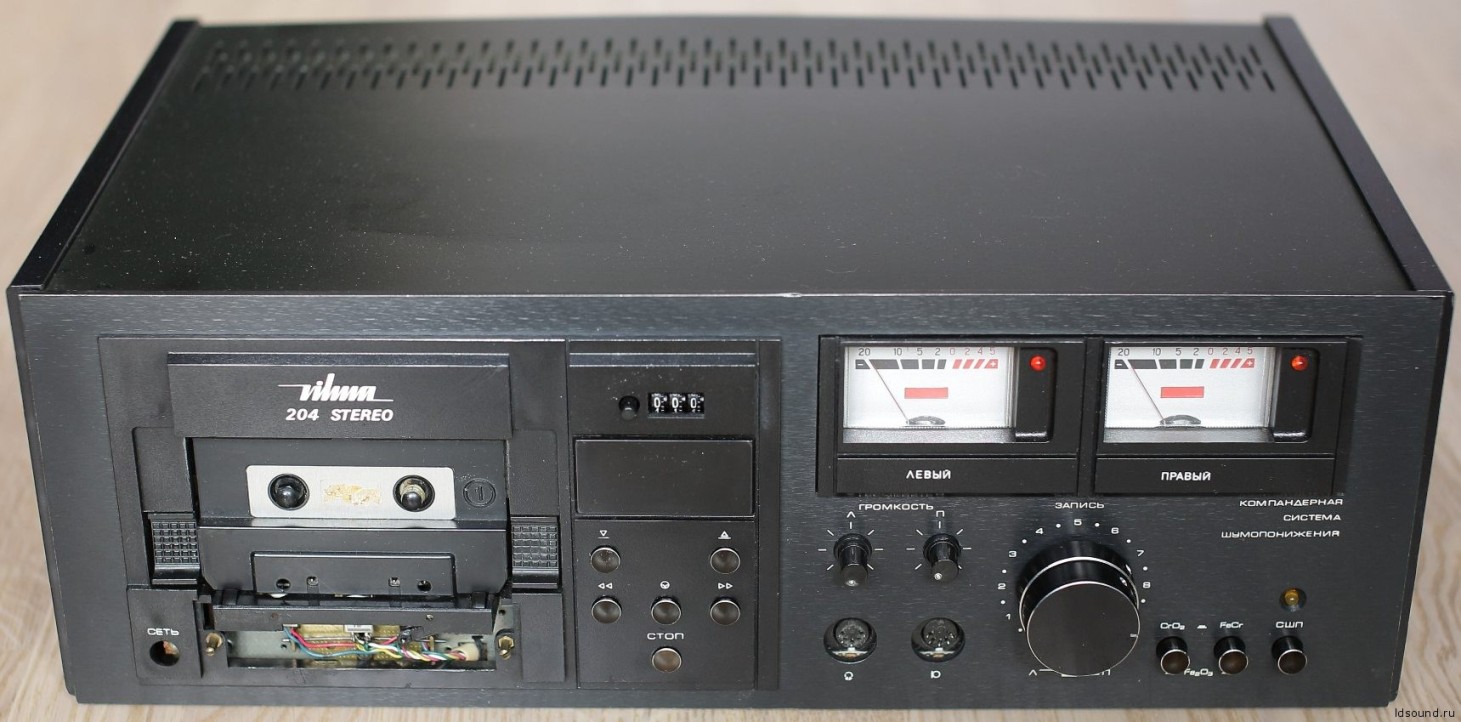

vilma204stereo-ldsound.ru-2.jpgИзготовитель: Литовский ПСЗ “Вильма”, с 1984 года. Вильма-204-стерео
Назначение: для записи звуковой информации на ленты в кассетах МК-60 и последующего воспроизведения фонограмм через внешнее усилительно-коммутационное устройство с акустической системой.
Технические характеристики:
Диапазон частот на ЛВ с лентой FеCrО2: 40 – 12500 Гц
Чувствительность микрофонного входа: 0,2 мВ
Входное сопротивление микрофонного канала: 0,6 кОм
Коэффициент детонации: ±0,18%
Коэффициент гармоник на выходе телефонного усилителя: 5%
Отнocительный уровень помех с системой шумопонижения: -54 дБ
Максимальная мощность телефонного выхода: 6 мВт
Ширина магнитной ленты: 3,81 мм
Скорость движения ленты: 4,76 см/с
Длительность непрерывной записи и воспроизведения на одной дорожке: 30 мин
Длительность перемотки: 110 с
Габаритные размеры (ЩхВхГ): 480х170х320 мм
Масса 12 кг
Описание:

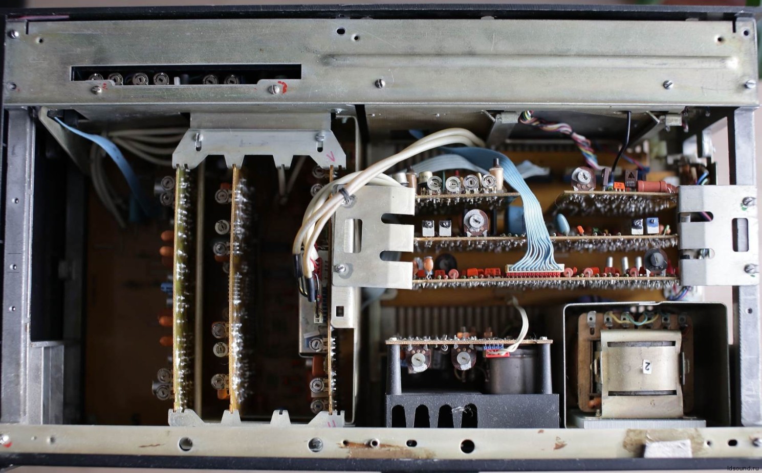

Магнитофон-приставка собран на штампованном шасси, на котором крепятся механизм транспортирования магнитной ленты и все блоки управления. Сборный кожух выполнен с применением декоративных накладок. Все органы управления выведены на лицевую панель. Разъемы для подключения линейного выхода и входа для записи находятся на задней панели магнитофона-приставки.
В магнитофоне имеется раздельный по двум каналам визуальный и слуховой контроль записываемого сигнала при движущейся или неподвижной ленте, визуальный контроль воспроизводимого сигнала, автоотключение от сети через некоторое время после окончания ленты в кассете, автостоп при остановке приемного узла. Так же имеется световая индикация включения в электрическую сеть, совмещенная с подсветкой кассеты и шкал индикаторов, режимов работы и включения системы шумопонижения, индикация пиковых значений уровней записи. Управление ЛПМ квазисенсорное. 4 записываемых и воспроизводимых дорожек.
Электрическая схема и конструкция магнитофона-приставки состоят из двух функционально законченных узлов: электронной схемы механизма транспортирования магнитной ленты и электронной схемы усилителей. Электрическая схема и конструкция блока усилителей состоят из индикатора, ограничителя шума, усилителя записи, усилителя воспроизведения и усилителя. Схема магнитофона собрана на отдельных платах из фольгированного гетинакса.
Автор фото: Крюк Валерий Геннадьевич​
