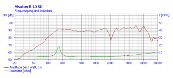

VISATON R 10 SC
Магнитно-экранированный широкополосный громкоговоритель 10 см (4 дюйма) с высокой эффективностью и сбалансированной частотной характеристикой в результате очень хорошая разборчивость речи. Водоотталкивающая мембрана и резиновое уплотнение. Особенно подходит в качестве громкоговорители для электронных устройств и в качестве встроенного громкоговорителя для общественного транспорта и объектов.
Номинальная мощность 20 Вт
Максимальная мощность 30 Вт
Номинальное сопротивление Z 4 Ом
Сопротивление постоянному току 3,6 Ом
Частотная характеристика 100-13000 Гц
Средний уровень звукового давления 90 дБ (1 Вт / 1 м)
Частота резонанса fs 165 Гц
Магнитная индукция 0,95 Тл
Магнитный поток 135 мкВтб
Высота передней опорной пластины 3 мм
Диаметр звуковой катушки 15 мм
Высота намотки 4 мм
Диаметр выреза 93 мм
Вес нетто 0,24 кг
Механическая добротность Qms 6,4
Электрическая добротность Qes 1,67
Суммарная добротность Qts 1,32
Эквивалентный объем Vas 2,6 л

Чтой-то я не верю, что эта бляшечка выдержит 30 Вт! Для доведения до ума требует нанесения герлена на диффузор, чтобы уменьшить провал на 2 кГц (12 дБ!!!). Обычный автодинамик. Ничуть не лучше 3ГШ16. Только цена в три - четыре раза выше.
Видно, что при измерении ЧХ постоянная интегрирования довольно большая. Чтобы снизить впечатление от "леса". Но даже это не помогло в "борьбе" с пиками на 2 кГц и 7-8 кГц. И платить за "это" почти 1500 рублей? Смысл?

Простой, дешёвый, водозащищенный, с не выдающимися параметрами, с дырой посередине СЧ диапазона. В АС применять нецелесообразно.

НО. Визатон всё-таки не помоечная фирма и параметры из справочного листка в основном соответствуют (beyma примерно того же диапазона нагло врёт). Отзывы неплохие.
Но надо учитывать,что качество ОЧЕНЬ сильно будет зависеть от фильтров, от "соседа", от правильности сведения. Испортить качество неверным сведением или фазировкой - проще простого.
В целом штатная АЧХ красивая - очень ровный спад снизу без всяких выбросов, "полка" до 8 кГц.
