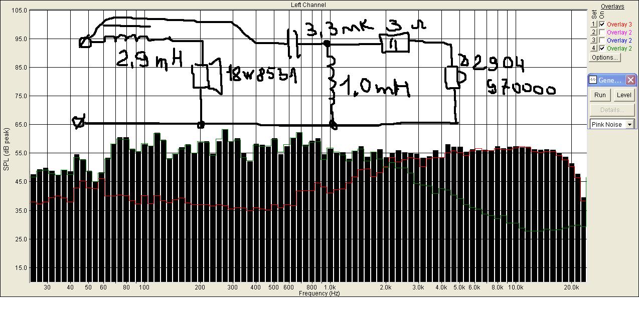

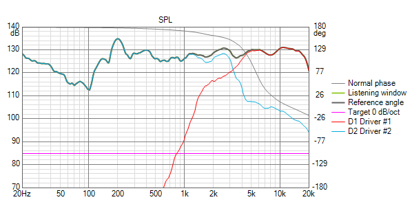

Хотел немного подкорректировать фильтры сегодня, решил погонять под это дело Програмульку.
Вот АЧХ полученная в программе:
а вот снятая микрофоном:
на различия в НЧ не смотрим - АЧХ басовика для программы снимал с открытой задней стенкой.
Сходство есть, но не 100%
Все АЧХ с 1 метра.
С горбом 2,8 кГц саксссофончик супер)

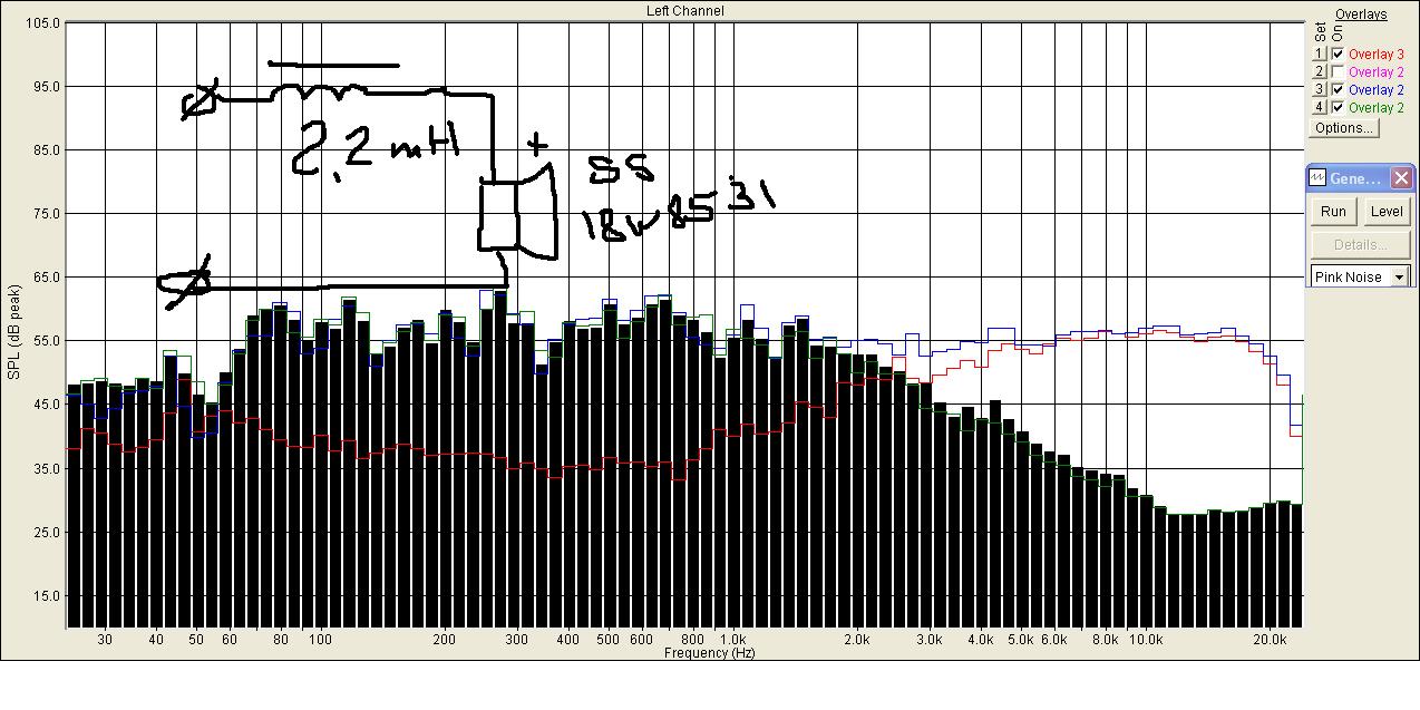

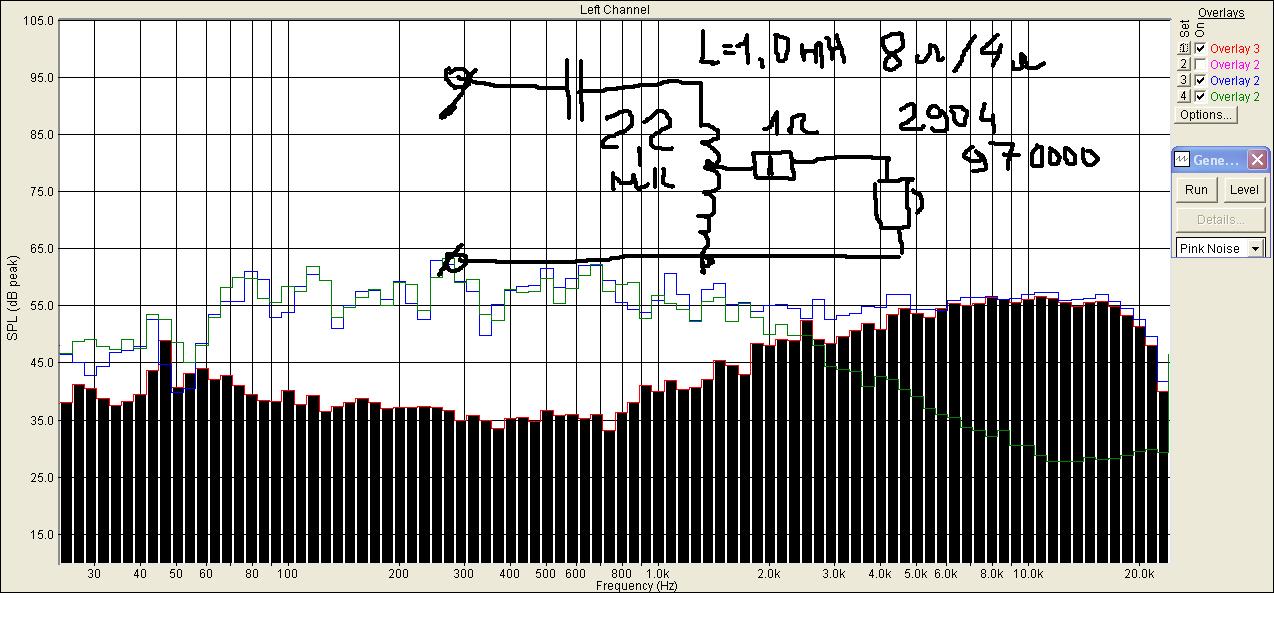

Будете дико смеяться, но звук саксофона от моих сканов и без горба на 2, 8 предостойный.
ачх  пищалы Скан  2904  970000  с фильтром.JPGСкан  двухполоска  от 21  июля 19г.JPGскан  Ревелатор НЧ фильтр.JPG

Басовичок у вас обвален круто и с выбросом, отсюда шиш на 2800.
Да. На мой слух лучше звучит плавный спад 2 порядка без выбросов.

Первая задача -фильтром НЧ сформировать полку, добиваясь равной отдачи внизу и вверху.
Спад НЧ динамика на верхнем крае -всегда пробный , прикидочный и потом будет не раз уточняться после включения вч динамика. Совместная работа их в области стыка обнуляет все предварительные прикидочные варианты. Поэтому можно особо не стараться , чтобы красиво и ровно. Потом окажется, что басовик обвален недстаточно и звук орет.

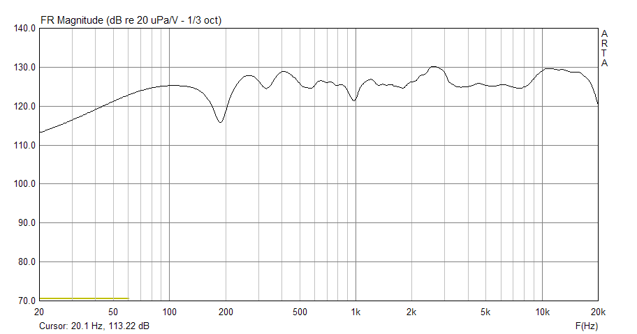

А выкладываю свои картинки - отложить в память начинающим, какой примерно должна быть увиденная ачх колонки с хорошим звуком.
Вы таки будете смеяться, но там был припаян кондер прямо на клеммы, и я поленился тащить колонку к паялу или паяло к колонке, поэтому низкую половину оставил как есть))))

Андрей, если меряете по оси ВЧ, то НЧ динамик нужно позиционировать относительно центра ВЧ на лицевой панели. И даже по глубине. Так делали?
Но это наверное не все. Конечно АЧХ более схожа, но идеала не достиг. Плюс каждый элемент фильтра должен быть верно записано по номиналу и внутреннему сопротивлению.
Само собой.
Немного морочно, но полезно.
Z - расстояние по глубине в нашем случае, т.е. от микрофона до края излучателя.
Я перевел машиной хелп:"Смещение расстояния для средней точки массива относительно начала координат, т. е. конечной точки оси проектирования/прослушивания на поверхности перегородки." .
Это в главе "Driver layout".

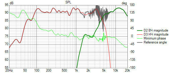

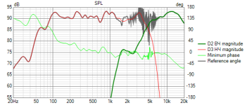

Кто знает что значит серый график и почему в зоне раздела график пилообразный? Иногда таких проблем нет.
    30.8 KB · Просмотры: 188
Вроде было похожие. Файлы динамиков нормальные? Перемерить возможно?
Для проверки када в комплекте есть пара примеров.
в том и дело, что с нуля все хорошо отображает. Другие ачх тоже нормально, видимо действительно дело в файле замера. Попробую снять ачх по новой. Отпишусь потом. Просто знать бы в чем проблема, чтобы не допускать в дальнейшем.

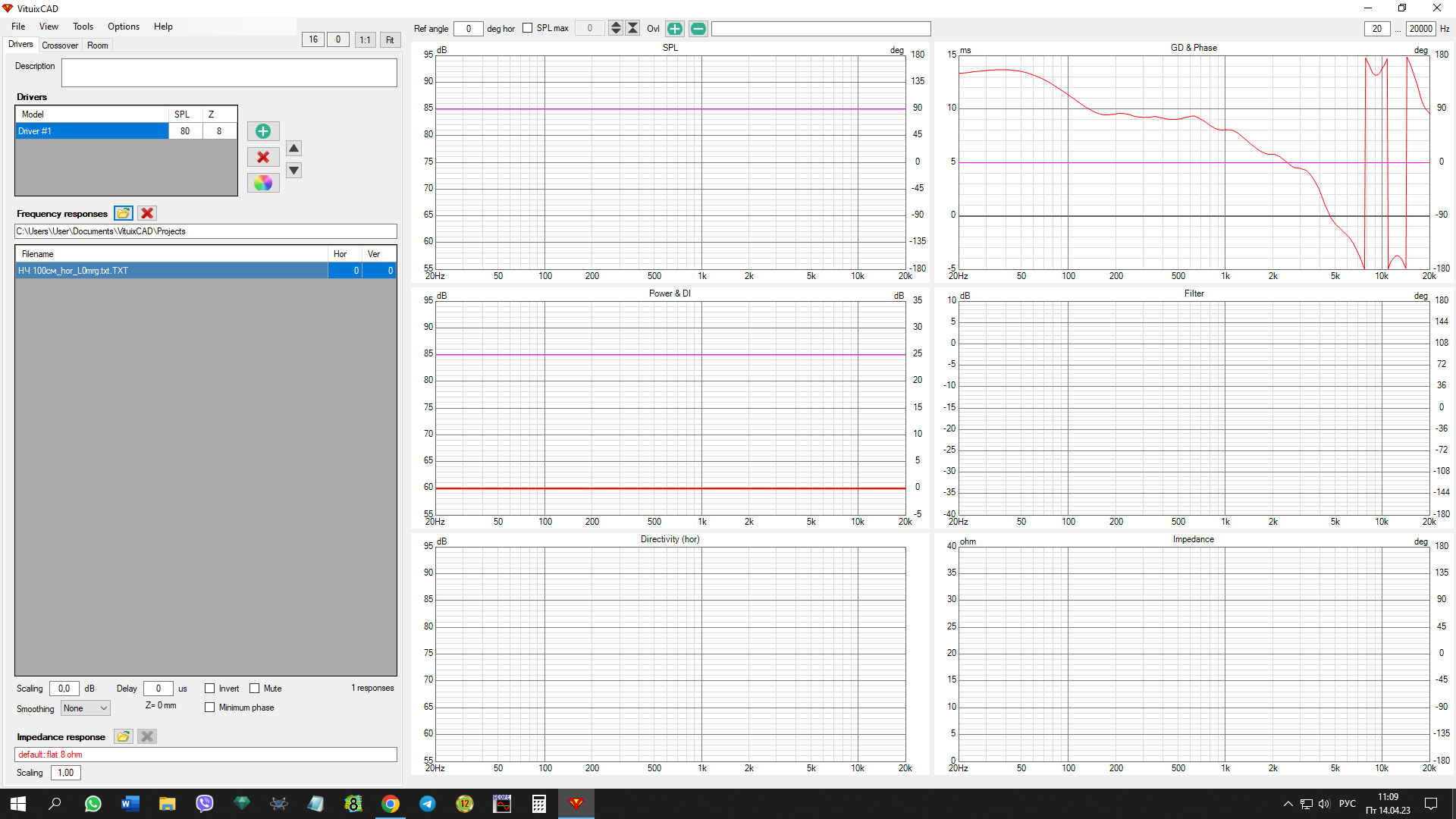

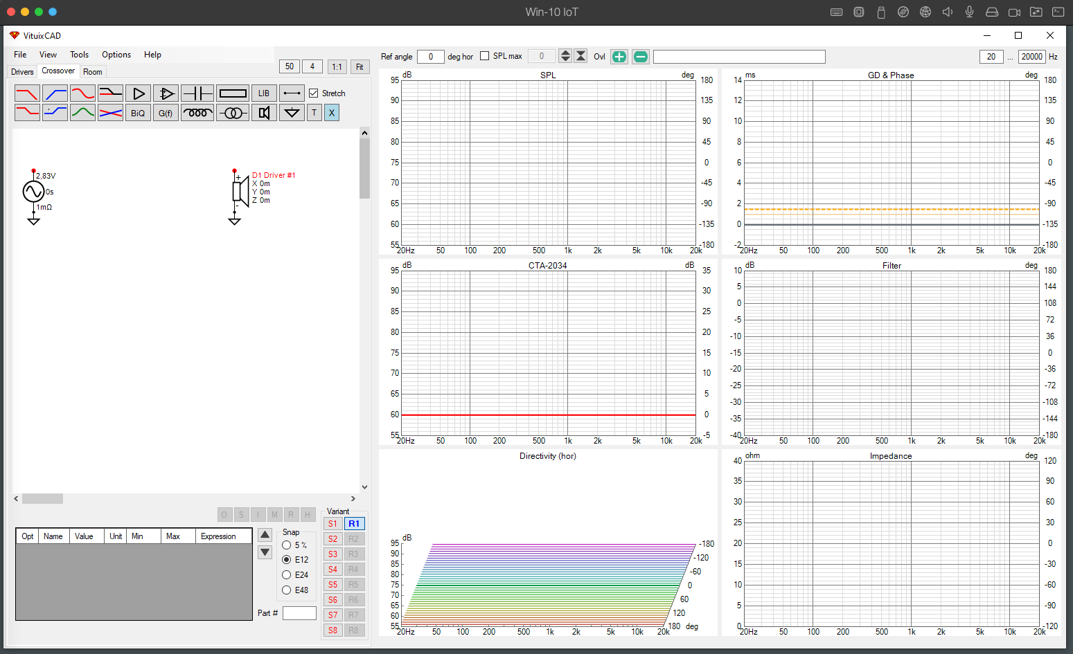

Подскажите, почему при загрузке файла АЧХ/ФЧХ динамика груфик ФЧХ есть, а график АЧХ отсутствует?
До схемы дело не дошло. Загрузил первый динамик. Удаление и перезагрузки не помогают. При загрузке второго ровно такая же картинка. Висит ФЧХ первого и все. Как я понимаю, при загрузке динамика тут же должны появляться соответствующие графики. Или я что-то упустил-не дочитал-не нажал нужную кнопочку?
АЧХ будет когда контур в схеме замкнут. Сигнал, земля - все на месте.
По новой создайте файлы через спл трайс и вновь скормите программе.
Без данных о импедансе динамиков в инсталяции и до расстояний меж акустическими центрами по 3 осям, и корректном измерении на одинаковом, до каждого из акустических центров из полос(и соответствующем выставлении расстояния в витуиксе до виртуального микрофона),делать в "Витуиксе" не чего.
