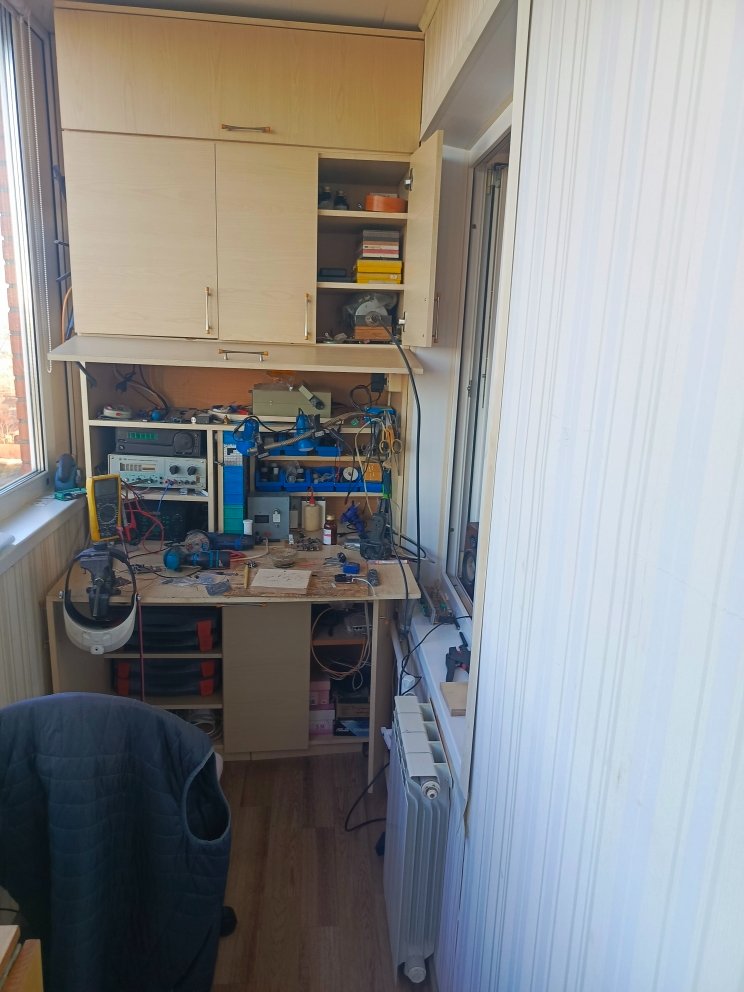

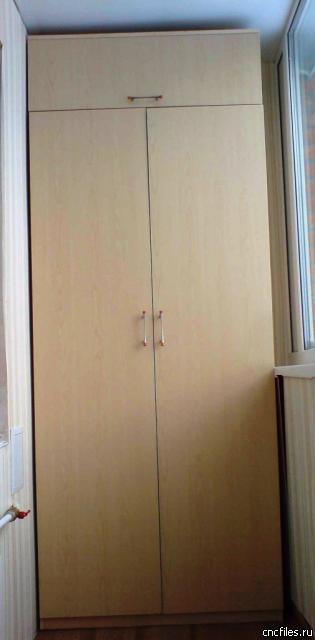

зачем вам доска на лоджию...на любителя конечно, но никогда не нравилось у людей доска на балконе-лоджии. Тяжеловесно смотрится.
У себя привинтил напрямую к стене гипсокартон. И обои :)

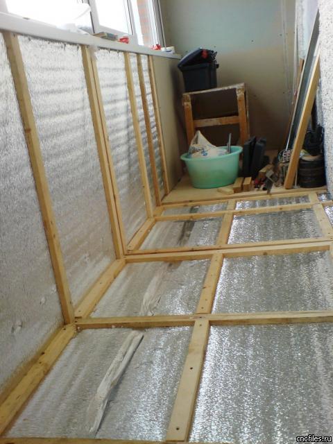

На этапе строительства (лет 15 назад):
сейчас бардак правда :)
    100.4 KB · Просмотры: 76
