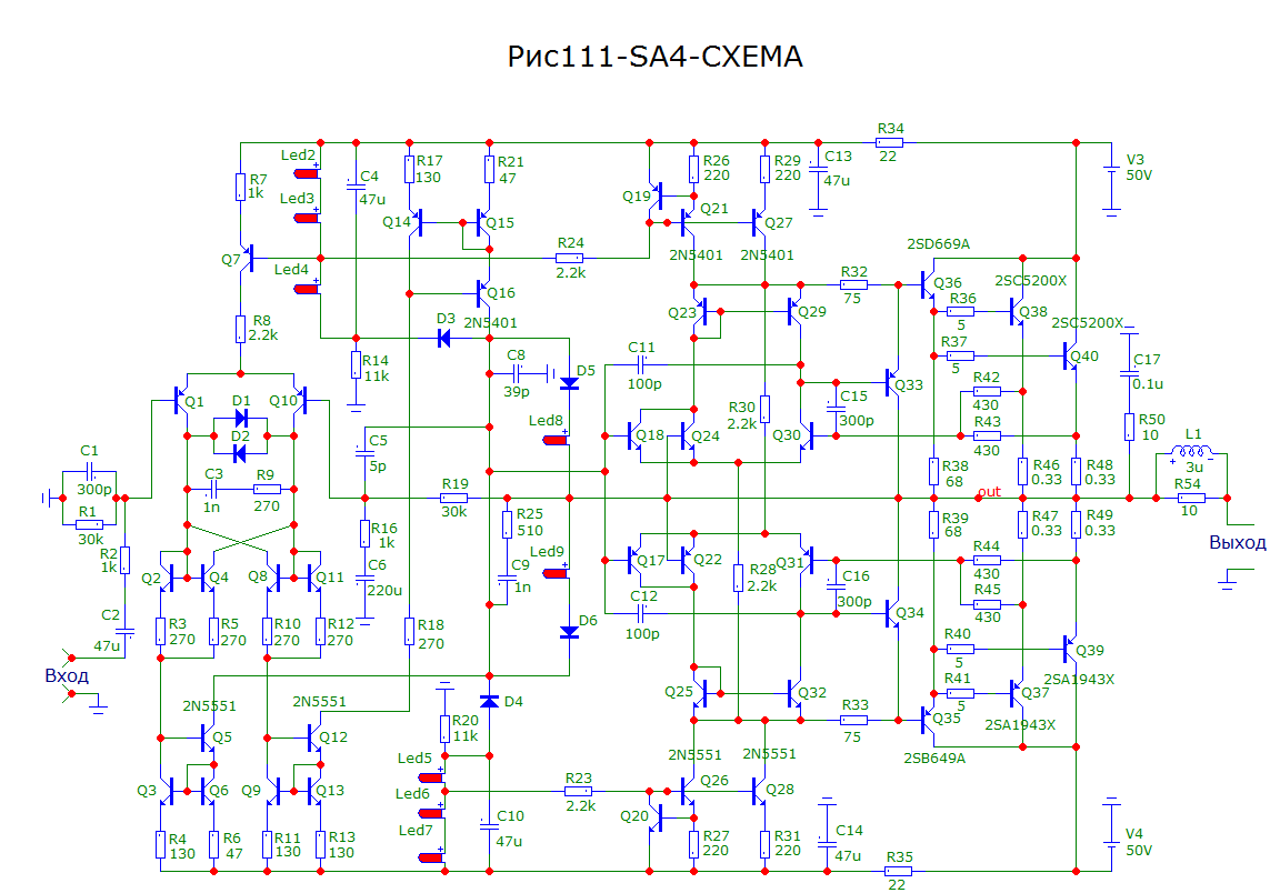

Каково назначение Q4 и Q8 в данной схеме?

На мой не профессиональный схемотехнический взгляд совместно с Q2 и Q11 несут функцию симметричного токового зеркала, заканчивающегося источниками тока Вильсона на Q3,Q5,Q6 и Q9,Q12,Q13 соответственно.
И увеличивают амплитуду тока в эти ТЗ Вильсона, повышая усиление следующего каскада УН на них.
т.е. работают как управляемые токовые шунты, как я вижу...
Я бачу там лише два дзеркала струму Q2Q4 і Q8Q11 відповідно.
Як на мене, доволі екзотичний спосіб відсиметрувати навантаження дифкаскаду Q1Q10. Комусь немає до чого притулити бідолашні транзистори.
Де ви побачили шунти?
Q4 и Q8 увеличивают свой ток, отнимая его от противоположной закрывающейся ветви ДК, и в обратную сторону действуют противоположным образом. Называть это можно по-разному, но говорить будем об одном и том же. :)
А чи не призначена ця схема для компенсації перекосу струмів плечей дифкаскаду, аналогічно до тієї, що застосована в УМ "Майстер"?
Мене саме цей момент і зацікавив.
Скоріш за все розвантажують по напрузі Q1Q10.
Треба дивитись напруги по схемі.
Просто очередной метод выжать побольше усиления с ДК симметричным способом. При этом выход каскада токовый.
Напряжения на коллекторах Q1 и Q10 "болтаются" около минусовой шины питания за вычетом Uбэ соответствующих транзисторов и напряжений в десятые доли вольта на резисторах.
З цим і простий каскод впорається, тут щось хитріше, мені здається.
Напруги треба бачити, тоді розвидніється.

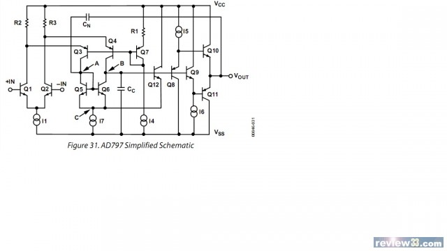

Не часто використовують струмові дзеркала Вільсона. А тут підсилювач просто нафарширований ними.

Так. Але спочатку героїчно витрачаємо чотири транзистори на симетрування навантаження дифкаскаду, потім ще три на часткову втрату тієї симетрії. smile_10
Але ж лише один каскад підсилення напруги і так званий короткий тракт.
Як на мене, то альтернативно обдарований схемотехнік.
Симетричне навантаження дифкаскаду виконується значно простіше, за допомогою додавання лише одного транзистору до дзеркала струму за Відларом. Наприклад, як в схемах від Мацури.
А живлення 100 Вольт проти 160 Вольтових транзисторів то таки розвиднилось. _da Дзеркала за Вільсоном використані там заради їх високого вихідного опору, виключно. Та вони такі ж криві, як і прості дзеркала Відлара
Неограниченной транзисторной фантазии должен сопутствовать неограниченный транзисторный бюджет, иначе самореализации не достичь. :)
