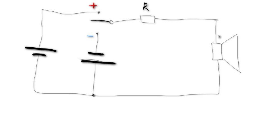

Тут ещё такой аспект: оформление уже определено - будет только ЗЯ. Резонансные системы, имеющие целью выдать "на гора" НЧ как можно громче, и как можно в меньших цене и габаритах динамика и колонки, не устраивают ввиду ограниченности выдаваемых частот. Нужен чёткий и акцентированный и богатый бас для тихой симфонической и органной музыки интенсивностью как средняя разговорная речь. Ливер массировать задачи нет. В размерах колонки ограничений нет.

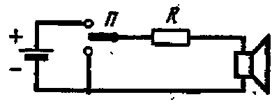

При подключении табарейки (по умолчанию у неё низкое внутреннее сопротивление) имеем добротность близкую к полной, но при отключении - одну механическую! Щелчок разный!!
Зато мы услышим как динамик реагирует на заполнение корпуса самоходом. За счёт упругости своей полвески.
Впаиваем ещё одну батарейку с обратной полярностью и тумблер с нулевым положением и всё...
Быстрым переключением тумблера через "0" слышим реакцию подвижки на обе полярности.
И можем хоть запереключаться оценивая отклик подвижки на заполнение только на положительный импульс со своим противоходом, так и на отрицательный импульс со свим же противоходом подвижки.

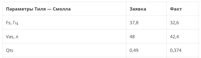

Измерять параметры Т-С можно разными методами. Классический: https://ldsound.info/measurement-and-calculation-of-t-s-parameters/
Для ленивых: методом добавочной массы (я им пользуюсь) или с ящиком известного объема... Все это есть и в интернете и здесь: https://ldsound.club/threads/parametry-t-s-raznyye-metody-i-konechnyi-rezul-tat.571/
А держу в руках тк подвешивать динамик вдалеке от стен опять же лениво..

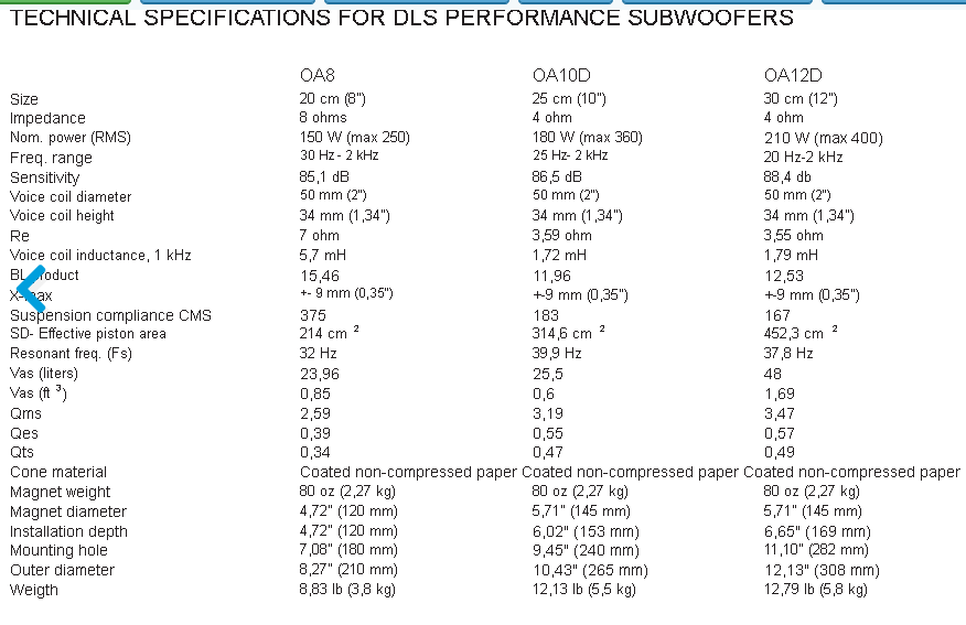

6500 за ТС - это смотря что имеется в виду. Вариант : вот у меня есть динамики, не знаю какие, но я хочу на них сделать трехполосную колонку, дайте мне схему фильтров, я сейчас динамики привезу- явно потянет на большую сумму, если тяготы по сколачиванию измерительной рыбы падают на несчастного измерителя .
Почитал я про "Симфонию". Чтой то отзывы были о ней немного не лестные. Для подпевания Утёсову и Лидии Руслановой, вроде как, годится, а на что-то более академическое - не очень. И, к тому же , - под лампу. Впрочем, RRR, как отмечалось, по немецким репарационным технологиям работали. И с немецкими кадрами. Да, для того времени это были акустические шедевры.
6ГД-2 в ящике 130-150 литров заткнет по давлению многих конкурентов, придется пищалку искать, которая дотянется отдачей до этого вундер-динамика.

Кстати, резистор по схеме опять лишний.
Давайте разовьём тему )))
Берём усилитель с низким выходным сопротивлением и мощностью несколько Ватт. На него подаём меандр от мультивибратора частотой 0,5 Гц без разделительного конденсатора. Плюсы:
1. Нет акустичекой помехи от щелчка тумблера.
2. Руки свободны.
3. Возможность регулировки амплитуды.
4. Возможность почесать ЧСВ и изобретательности.
...А можно просто измерить добротность, спаяв схему из одного резистора и четырёх проводков _neuchi

Достаточность демпфирования проверяется с помощью схемы, приведенной на рис. 2. Сопротивление резистора берется около 0,5 ом. Если же известен коэффициент демпфирования "К" усилителя, с которым будет работать агрегат, и сопротивление звуковой катушки громкоговорителя переменному току r, то его можно определять из формулы R=r/K ом. Переводя переключатель из одного положения в другое, прислушиваются к щелчку в громкоговорителе. Если он вполне отчетлив и нет «бубнения» или «звона», значит демпфирование достаточно. Окончательное решение принимают после прослушивания оркестровой музыки с хорошо выраженными басами и верхними нотами.
Статья составлена по материалам журнала «Electronics World», 1966, январь.""(с)
Я проверял - работает

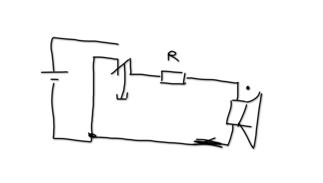

Николай, без обид, но при чем здесь меандры, лишние резисторы, помехи от тумблера и прочая? Как ими можно определить достаточность степени наполнения ящика звукопоглотителем?
Видимо в силу своей достаточной некомпетенции, я чего-то не понимаю.
С такой "кнопочкой", на практике, мне понятно, бумкает - добавляем. Перестало бумкать - не добавляем.

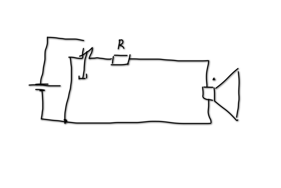

Тут к схеме вопрос по части времени переключения: когда контакт подвижный отходит от батарейного вывода, то динамик некоторое время остаётся в обрыве, до момента замыкания с нижним контактом
Дилетанский вопрос: а не проще, без контактов, батареек и резисторов, сразу подключить динамик к проигрывателю?
Не?
Да. Скорей всего так и есть.
Нижний должен быть замкнутым всегда в исходном состоянии. Иммитируя выходное сопротивление усилителя (в схеме R).
Например кнопка П2К без фиксации. Или микрик:

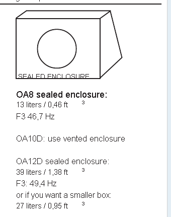

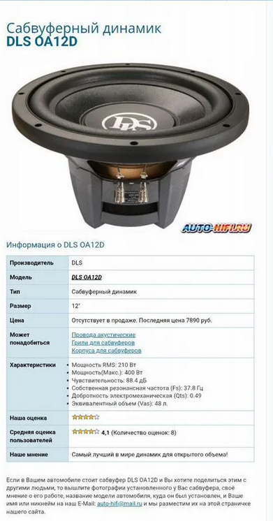

Мил человек, да что же слушать в классике и оргАне при громкости 60-70дБ? Какой богатый бас при такой громкости? Вам потребуется "богатая" тонкомпенсация!
... к авто глухарям SPL-льщикам )))
Ага, нет. Врежьте басовик в стену.

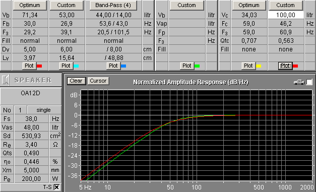

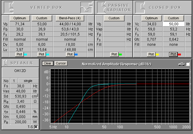

С имеющимся 12" в ЗЯ при -3дБ/50 Гц и электрической коррекции Вы спокойно можете дотянуть полосу снизу до -3дБ/30 Гц, запас мощности и хода динамика и заявленная Вами громкость позволяют. Электрическая коррекция - например, Корректор Линквица (Linkwitz) и https://www.linkwitzlab.com/filters.htm#9
Или вообще пассивные цепи коррекции, но тогда желательно пониже добротность в ЗЯ (больше объём + синтипон).
Существует оптимальный объём для данного динамика (ТС). АЧХ ЗЯ апроксимируется полиномом второго порядка (см. Виноградову).
В расчётах нужно учитывать активное сопротивление катушки фильтра.
Это отдельная поправка с пересчетом полной добротности под внесенное деталями фильтра, проводами и выходным усилителя новым суммарным сопротивлением
То есть, побольше 50 литров ящичек просится? И мехом внутрь поболе?

Всё как в полицейском протоколе. 50 литров и ни сольдо больше. Хотя, попробую сначала сделать телескоп от 50 до 100 литров. Как оно будет басить в разных номинациях.

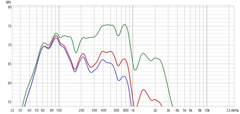

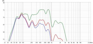

Одинаково! Снижение резонансной частоты будет почти полностью компенсироваться падением добротности ниже оптимальной для ЗЯ (который без коррекции). Красная -100 л, зелёная - 50л. ЗЯ мало чувствителен к разбросам всего.
А вот сколько может нагудеть 72-литровый ФИ - +8дБ/30 Гц/без ЗПМ. Тока кому он нужен, тот гул?
Реально, с заполнением ЗПМ, +5,5дБ/30 Гц.
