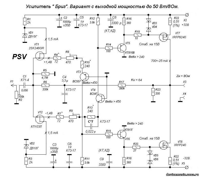

Борис, может Вам пригодится. Столкнулся с таким эффектом при работе с усилителем "Бриз".
При подключении для проверки 18" НЧ головки с резонансом ниже 20 Гц эта связка после щелчка по диффузору "завелась" в режим мягкой автогенерации на резонансе НЧ динамика, После остановки подвижки рукой генерация прекращалась. Возникая снова после щелчка по диффузору.
Отрицательное выходное образовалось из-за недостаточной (в данном случае) ёмкости конденсатора С4 цепи серво.
Вашу коробочку можно сделать как на базе ИНУН с последовательным резистором, так и на базе ИТУН с резистором, параллельным выходу (R23 в схеме "Бриза"). Но обязательно надо, чтобы или весь усилитель был без общей ООС, или чтобы не было ООС с точки подключения выхода усилителя к АС.
Можно в коробочке установить два усилителя, один ИНУН, второй ИТУН, если требуется широкий диапазон выходного сопротивления, и требуются мощности на выходе поболее.

Я пока серьезно не занимался, но предполагал универсальный УНЧ на тда 7293 с отключаемой, регулируемой ПОС.
5,514
2,736
128
Регулируемая ПОС это только на отрицательное выходное, с обязательной общей ООС, чтобы не было генерации.
Вам прибавилось информации, для обдумывания идеи и принятия решения.
