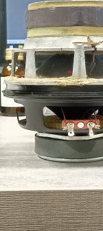

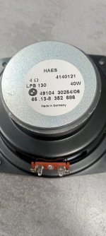

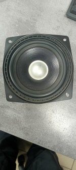

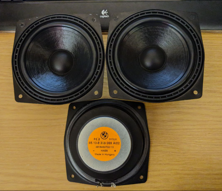

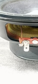

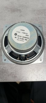

Ниже на фото возможный кандидат/кандидаты на замену 15гд11/20гдс. Немцы, ставились на BMW.
Первый с блестящим колпачком и с пропиткой на диффузоре 4ома.
Второй бумага без пропитки, две катушки по 4 ома.
Размеры по крепежу совпадают с 15гд11.

Широкополосник наверно?
В автодинамиках это условно, скорее мидбас, так как в штате ещё будут твиттера, и, в зависимости от комплектации, нч динамик ( который называют штатным сабвуфером ). Постараюсь завтра микрофоном посмотреть. На стенде понравились.
Мидбас опять таки с точки зрения караулил, от 100-150 Гц до 3-5кГц
15ГД11а - на замену подойдет любой кандидат с подходящими габаритами и будет только лучше_da
Автомобильные ВЧ которые хвалит А.Бокарев из этой же линейки
Ну во первых 8ом, во вторых габариты, в третьих авто динамики стоят копейки.

Выглядят замечательно, даже можно по картинке угадать звук. Роскошный.
Меня друг повел в павильон на радиорынке и ткнул в пару овальных шириков от BMW , идеального состояния за смешные копейки. Там же их подкинули к усилку, пару секунд хватило, чтобы схватить их и убежать, пока продавец не передумал.

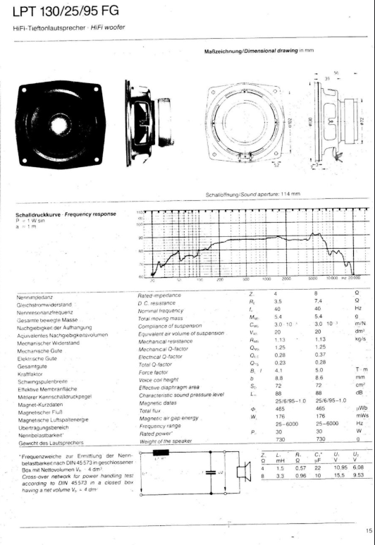

HAES LPB-130 родной братан NOKIA LPT-130.
Чудные суперские ширики.
В Рогожинском лабиринте +like. Сверху чуток шёлкового шептуна добавить.

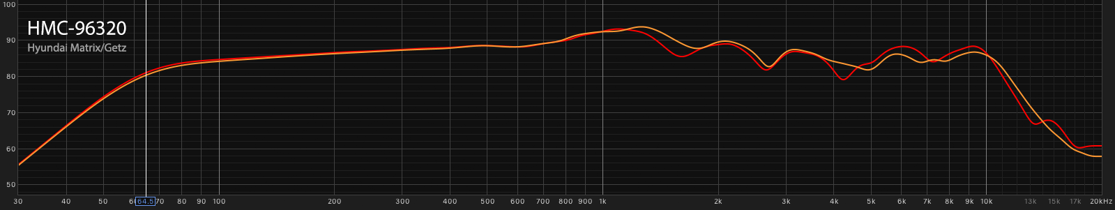

Кореш усадил в свой Hyundai – то ли Matrix, то ли Getz. Включил музло со штатной балалайки на малом и на приличном волюмэ...
Слегка был удивлён. Быренько утопал шукать на вторичке оные дверные дины.
Таки надыбал пару за 10 USD в очень приличном состоянии (собственно говоря, их нагло мне впихнули:)).
В маленькой картонке (типа "удифильский щиток"), до дина сантиметров 60-70.
Коленвал справа – специфическая отражёнка в кибитке.
Поговаривают, что Харманы, понимаешь-ли, Кардоны...;)
С таким средником возникнет проблема, что взять на замену так себе басовику и паскудной пищалке.
Эти малыши в правильном дымоходе герцов с 55-60

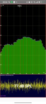

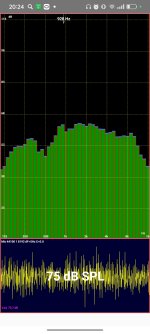

Вот АЧХ 8ом и 4ом соответственно

Вопрос в том насколько они лучше 15ГД-11 т. к. выглядят очень похоже.
Думаю, хуже они не будут поскольку - некуда, а насколько лучше - интересный вопрос.
Я лишний раз убедился, что явного претендента на замену и улучшение, не видно.
В двух правых рама возможно от 15гд-11, у крайне правого магнит как у 30гдс-1, подвесы у них из резины, наверно и диффузор более подходящий поставили, а вообще похоже на динамики, даже немножко на 4гд-8Е, не больше на 6гд-6:)
Было бы смешно, если бы у 30гдс-1 магнит был бы не как у 30гдс-1.

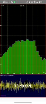

Там в начале на последнем фото для сравнения размеров 15гд-11, ниже его ачх в тех же условиях, снятая тем же самодельным микрофоном на телефон
    354.7 KB · Просмотры: 163
дистанция видимо невелика. Больно ровно все.
Метр, в сч боксе от Веги, заполненным чем то типа ваты.
мой опыт общения с 15ГД-11 в боксе от квашенной капусты с ватой внутри был куда более драматичным. Не вижу пары дьявольских рогов с ямой посредине.
Поменяю ещё завтра ради интереса все 6 штук 15гд что есть в воздухе и в боксе
