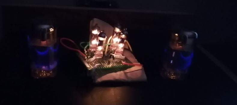

это давно, первые пробы на друшлачке и бумашке, чтоб не подвзорвалось 🙂
Камера чувствительна к ИК, потому лампы светятся диким светом, чего нет на деле.
Постепенно вывел разнообразие ламп из закромов как завещал великий Белканов. Так можно комбинировать бесконечно. ЗАРАЗНИЦЫ будут всегда

Эти малышки сильно экономят место в конструкции. Совсем недавно применил и понял насколько это здорово - весь усилитель с непосредственной связью с СРПП драйвером требует место только для размещения выходных ламп, драйвер под ними.
6С3П - годный триод? если да, то куда?
практически 4:1 по сравнению с октальной.
Это под двумя 2А3. И сюда можно легко добавить ещё каскад предварительного усиления. При этом даже не надо макетку демонтировать, просто напаять сверху на свободные дырочки.
