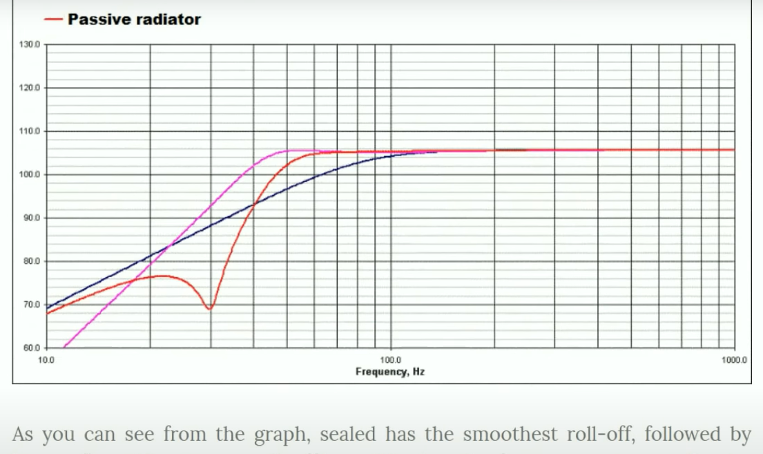

Интересный момент. Заметил, что СпикерШоп при увеличении количества заполнения (Box Damping(Fill)) считает, что оно виртуально увеличивает объём, но не снижает добротности фазоинвертора, результат аналогичен увеличению объёма. В то же время, снижение добротности за счет щелей (QL) действует в программе вполне адекватно. Неужели в проге поленились учесть влияние заполнения на падение добротности динамика, или сие нереально было посчитать, хоть для блезира?
ФИ получая "посыл" от динамика - "выплевывает" воздух и ждет новый "посыл".
Вы описали идеальную работу вариовента, но не ФИ,
ПИ после "срабатывания", под действием сил упругости своего подвеса возвращается на "исходную", но не останавливается там сразу, а продолжает колебания.
В случае с ФИ колебания продолжаются внутри корпуса АС, благодаря относительно высокой (2...10 единиц) добротности объёмного резонатора.
Все это, через упругость воздуха в ящике попадает на НЧ динамик, вызывая его "паразитные" колебания, увеличение противоЭДС и прочие гадости.
ФИ грешит тем же. Если бы ФИ не возвращал динамику вкачанную в движение воздуха мощность, импеданс АС с ФИ был бы такой же, как у ОЯ.
Картинки явно вымышленные, поэтому, когда привык к реальным, эти идеологизированные смотрятся неубедительно.
Так лучше:
Прикидка эффективности при максимально плоской АЧХ. Розовая - ФИ. Красная - ПИ. Если забить на максимальную плоскость АЧХ, то возможно догнать добавку от ПИ почти до добавки от ФИ.

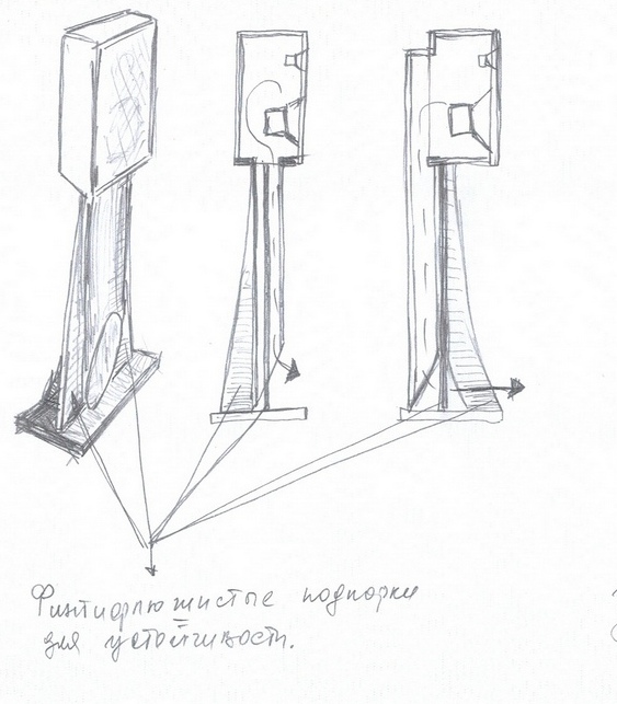

Для полочников......... ФИ.....

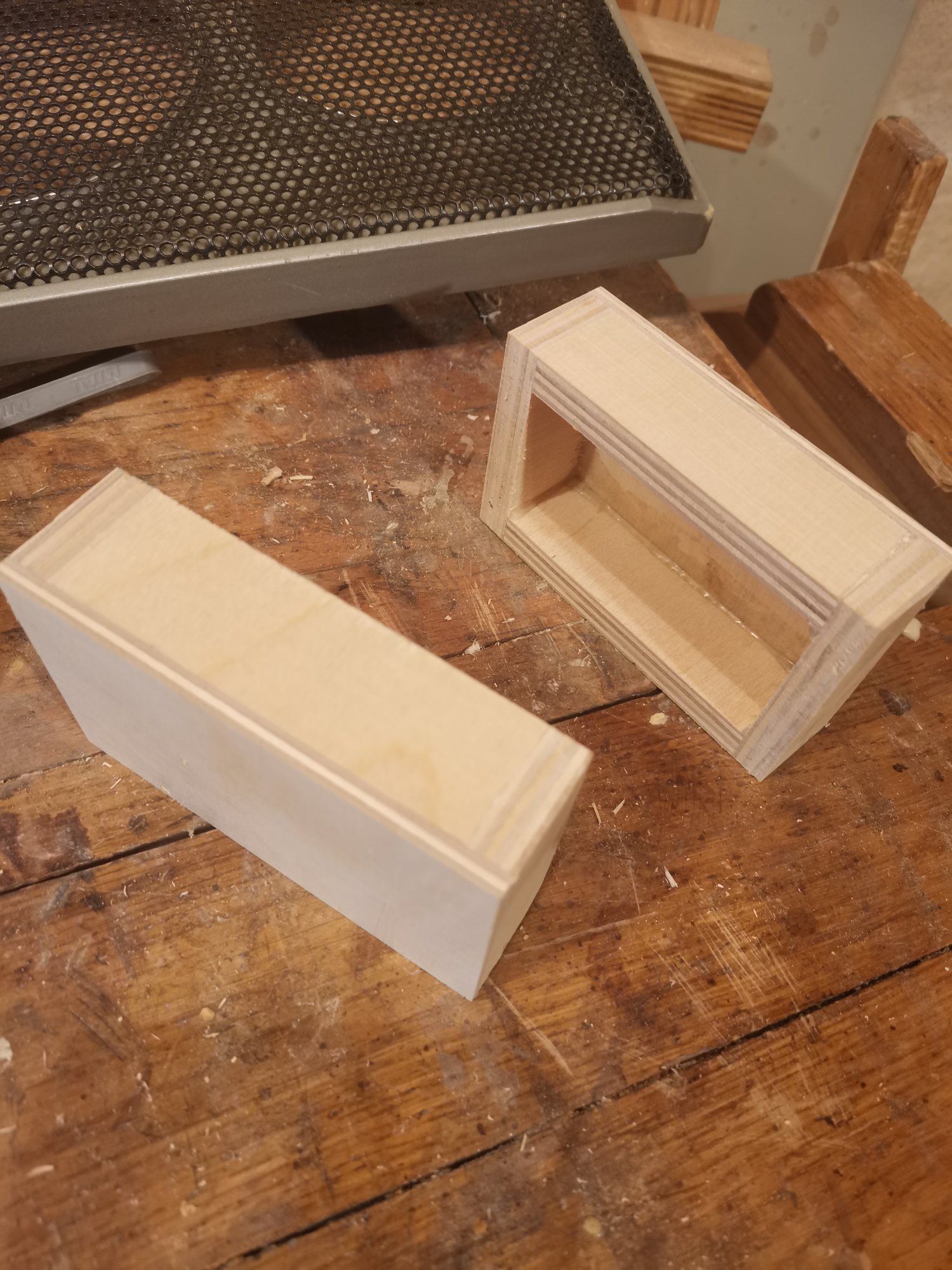

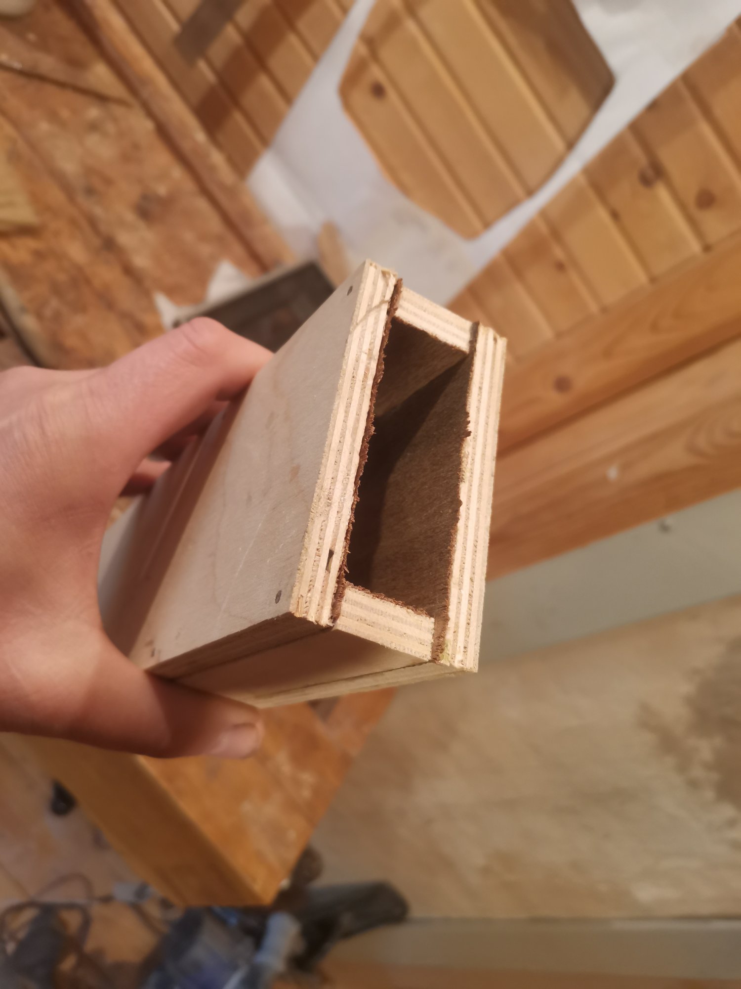

Бывают неудачные технические решения. Думаю у всех бывают. Вчера провалилась попытка сделать трубу щелевого фазоинвертора из фанеры 8ки. Получилось что то тяжёлое, громоздкое, пожирающее полезный обьём. Сделать крепёж к корпусу колонки тоже задачка не из простых. Нужно приклеивать фанеру 4ку перпендикулярно, фрезеровать отверстие, зачищать углы. В общем пластик лучше. Тонкий и лёгкий, просто крепится. Как вариант можно смотреть как мне кажется и дюралевые профили, хотя там опять же проблема с крепежом. В общем буду делать пластиковый фазоинвертор. Вот не всегда дерево это хорошо!
    197.1 KB · Просмотры: 103
25,380
11,902
Куда проще пропилить две щели по бокам динамика, если глубины не хватит, наклеить с тылу фанеру и снова пропилить , уже глубже. Разумеется, перед этим посчитамше.
Решение нашёл неожиданно просто - от Кометы родные фазики с таким смешным загибом вверх. Если отпилить этот дурацкий загиб, то как раз можно выйти на рекомендованные Вами 58 - 60 гц. Пластик там прочный, не хрупкий, крепёж продуман. Послужат долго.

Дизайн - проект совершенно другой. Нужна именно щелевая труба. Иное не вписывается в концепцию, хотя технически удобно конечно

Завтра в Леруа Мерлене посмотрю что это такое. Но они вроде большие очень.
Зато из фанеры вышли замечательные контейнеры для пищалок))))) Прочные, звуконепроницаемые, не гулкие. Может и синтепон не потребуется внутрь. Они просто приклеиваются к корпусу и если где щели вдруг останутся, то просто пройтм акриловым герметиком
