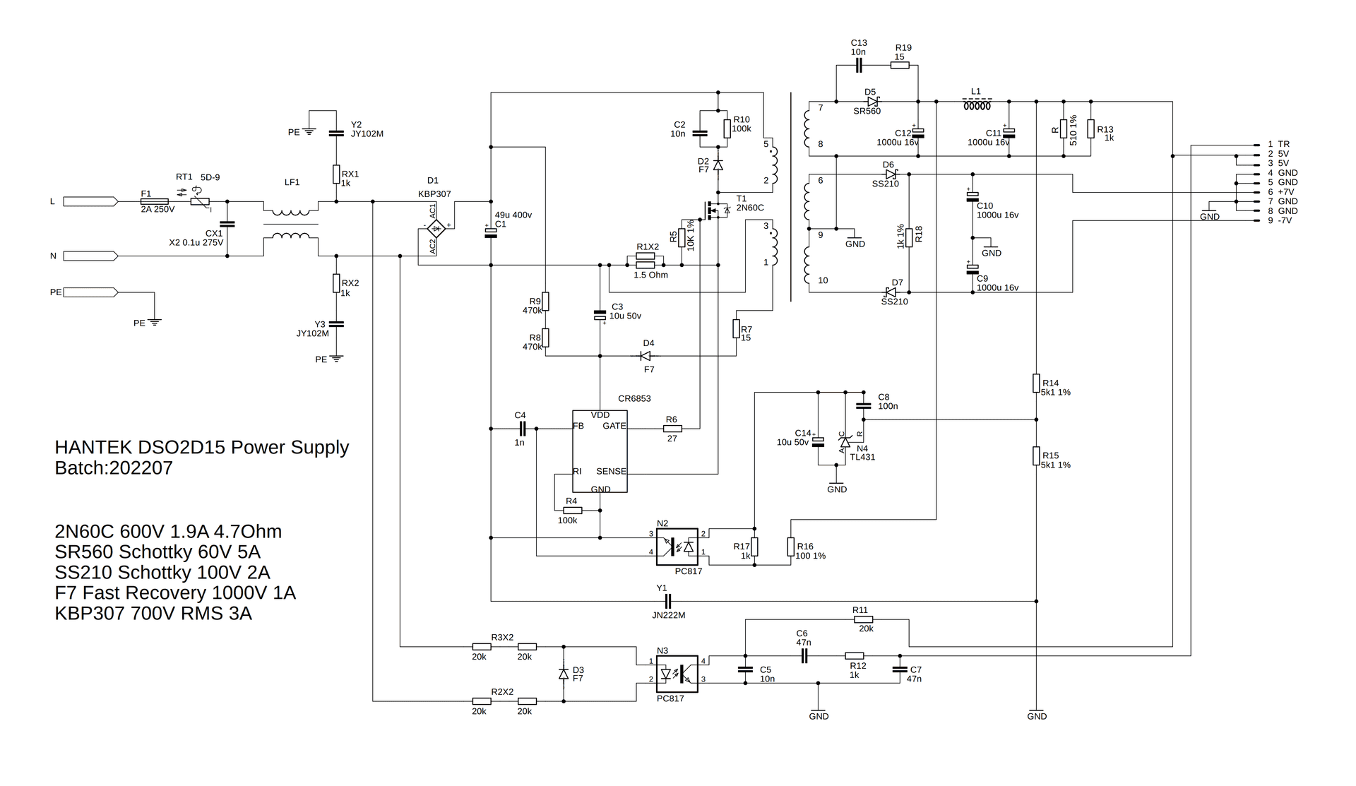

Думал гадал и DSO2C10 взял.
В схеме "НОВЫЙ" БП какая деталь регулирует напряжение?
Все напряжения с превышением. Видел люди с нагревом процессора ебутся, а там питание гарантию отработает и давай досвиданья.
Питаю через трансформатор от 100В. Заявлено от 100 до 240В. Работает зараза даже от 45 Вольт! Ниже не пробовал.
Конденсаторы в ИБП заменил на Nichicon.

Делитель R14-R15. Я, обычно, ставлю переменник и выставляю нужное напряжение. В небольших пределах можно изменить. На всякий случай ослика лучше на время "эксперимента" не подключать.
оК. Спасибо.
А цепь RX1,RX2 - при отсутствии заземления бесполезна?
Можно поднять с земли (с шасси)?
оК. Спасибо.
При отсутствии заземления через нее может и "долбануть". Когда то давно мы отключали входные фильтры в стиральных машинах, если устанавливали их в старых домах без заземления. Иначе хозяев начинало "пощипывать" при прикосновении к корпусу или барабану.
Вообще с заземлением нужно быть осторожным. У меня на работе все осцилографы для работы с оборудованием питающимся от сети развязаны трансформаторами или специальным изолятором. Был случай, когда при подключении "крокодила" щупа к корпусу подопытного прибора ослик весело "бабахнул".В большинстве случаев клемма заземления ослика соединена с "крокодилом" щупа.
Половина питания сети на корпусе будет если без заземления и их не отключить.
Прибор отличный и он того заслуживает, чтобы сделать ему приличный БП на трансформаторе, либо аккумуляторный.
зы. Первая версия родного БП этого осциллоскопа была просто нерабочая принципиально, диоды выпаивались от нагрева :)
Пока только понижающий трансформатор из 220>100 Вольт.
Насколько критично что 5 Вольт завышено, где то до 5.5 Вольт?
