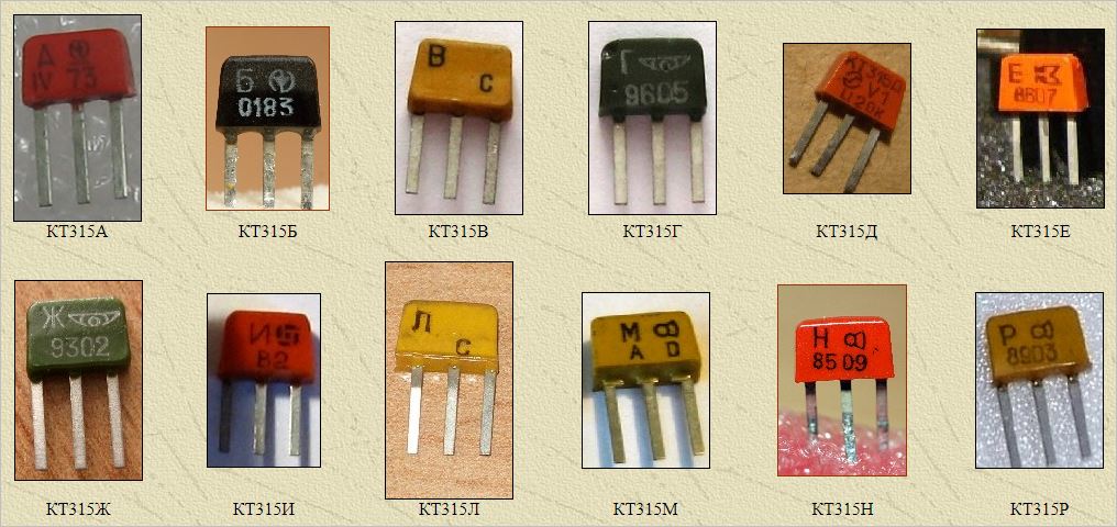

Они от завода изготовителя и года выпуска сильно отличались по качеству.
Так я про то время когда ничего не было, т.е. про 70-80е года. Александр Сергеевич, совсем не обязательно цитировать последие сообщения после которого пишете отвечая, иначе приходится тоже отвечать, таким образом включаться в полемику.
Вон они какие были, как самоцветы и производитель разный.

Сделали бы проволочные выводы , как на тех же 1т910 , цены бы им не было. Макетить удобно, сверлить малым сверлом можно. И не так быстро отломятся выводы, под корень.
А вспомнить, как ржавые ноги у 315-х не берет припой, так вспоминать не хочется.
Давно я их применял, забыл. Были и цвета хаки и в корпусах как КТ503, я их уже не стал пробовать.
В корпусах от кт503 применялись в беларусских Горизонтах 5го поколения. Меня их на обычные исправные, у новых совершенно собачая цоколевка.
В справочниках есть информация, что КП103 упаковывали в такие же корпуса, что и КТ361/315.
Сделали бы проволочные выводы ................
Делать надо, как предусмотрено конструкцией корпуса. Тогда будет просто, удобно и очень быстро.
Когда "стоя"монтируешь КТ315\361 паять еще проще. Крайние в одну сторону, средний в другую.

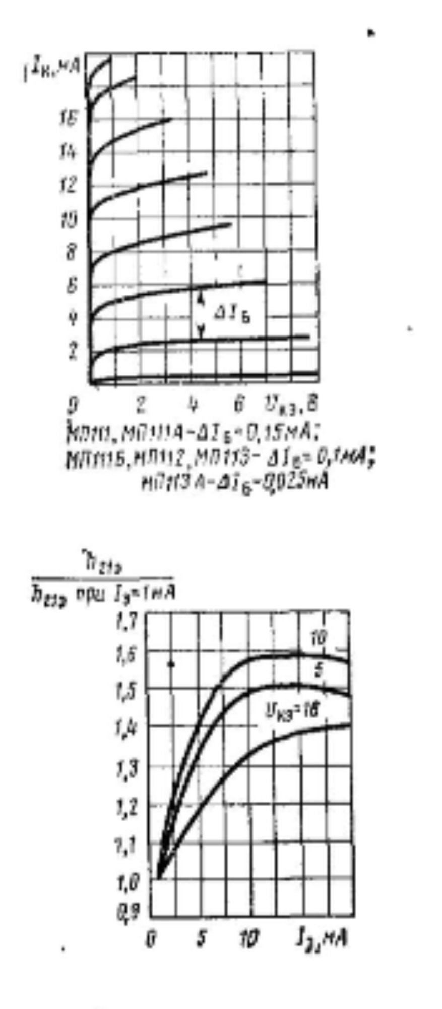

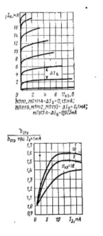

Еси у кого завалялись, то могут представлять интерес сплавные кремниевые, типа МП113А.
ВАХ очень даже симпатичные. Да и с бетой от тока порядок.
Корпус вообще классический, монументальный.

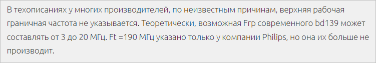

Чтобы 602й был лучше БД-шки? Читал тую статью на веге, но... не верю.
Если БД-шка (C) подделка, перепиленная с того же 602го, почему бьі и не да?
Замеры,показаны на видео, говорят именно об этом. Да и заходил на тот форум, несколько людей ставили разные транзисторы, но именно КТ602б(бм) с усилением 100+ смогли занизить вторую гармонику в худе2003.

Там не филипская Бдшка как у вас а китайская.
В это поверю. Серые Филипы BD139 брал у продавана на рынке, жаль, усиление не выше сотки, реально 113.

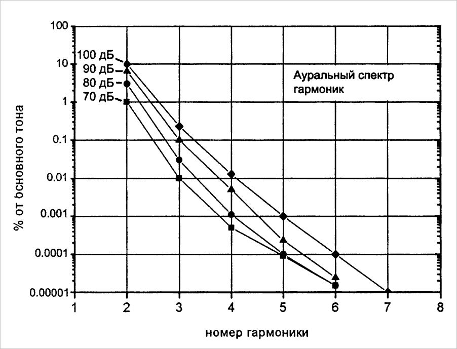

Но вторая вровень с третьей что в итоге еще хуже, так как третья должна маскироваться второй и быть ниже в 2 раза. Это еще те кадры...
С этим делом они не знакомы, Чивера не читали.
Но вторая вровень с третьей что в итоге еще хуже, так как третья должна маскироваться второй и быть ниже в 2 раза. Это еще те кадры... Посмотреть вложение 61688
С этим делом они не знакомы.
да, забавлялся как-то, генерировал тон и к нему кратные по частоте, вторая, третья, четвертая и пятая. И чем дальше частота, тем мерзее звук и заметнее эти "вышки"
Но на сколько это существенно, при минус 102 соотношение сигнал\шум, ещё тот вопрос.

Всякие там гармошки обычно больше зависят от режимов, а не от транзисторов.
Вы не написали - насколько страшная эта вторая гармоника. И почему именно вторая? Она самая безобидная, многие специально на вход ставят пятое колесо ламповый каскад, чтобы эта вторая гармоника была.
