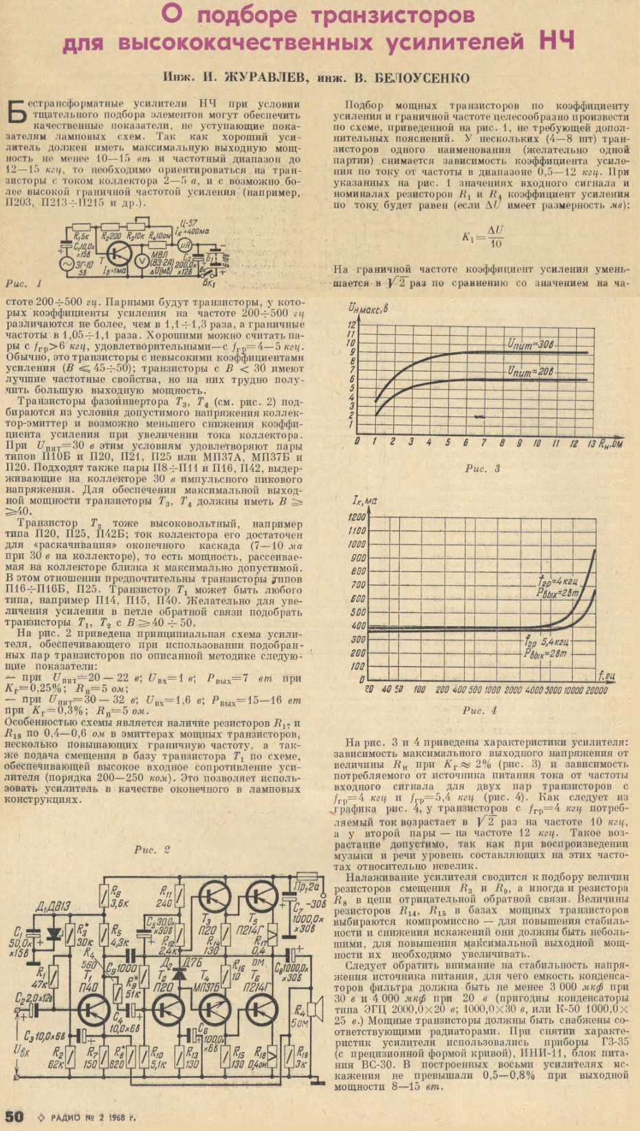

... по фигу, на "Паяльнике" давно "взломали", др. Дело - ни кто не повторил (легче гирлянду разбросанных повесить или не парных).
Кстати, ВВ у меня в ТОП 3, только первая ревизия от т. Жуковского. Почему? Пары подбирать не надо, а Тошибы, Хитачи, ... из ретро (оригиналы), та ещё "песня" подобрать.

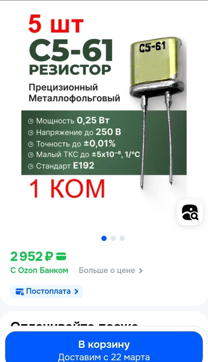

Любопытно, за сколько продает этот Евгений Александрович С5-61, хотя понятно, что это детали тех времен. По роду моей последней официальной деятельности знаю, цены от наших производителей слишком не гуманны, особенно в спец. исполнении, хотя и за рубежом так же.
цена можно сказать смешная. Запасы тех времен, не новодел по безумной цене.
Да уж.....цена очень смешная...
    88.8 KB · Просмотры: 119
Такие прецизионные нужны разве что для "домашней" поверки тестеров, и прочего измерительного оборудования. Держу у себя с дюжину таких, с номиналом в разных диапазонах, от нескольких ом, до мегом.

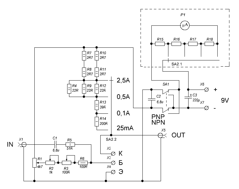

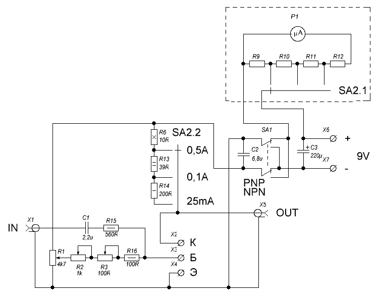

Тест корейских KTC3503\KTA1381 в сравнении с американскими KSA1381/KSC3503 применительно к аудиоусилкам мощности + схема измерений
3503/1381 Корея vs Штаты подробно

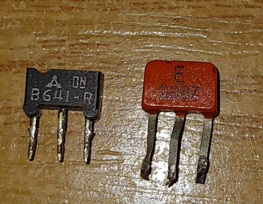

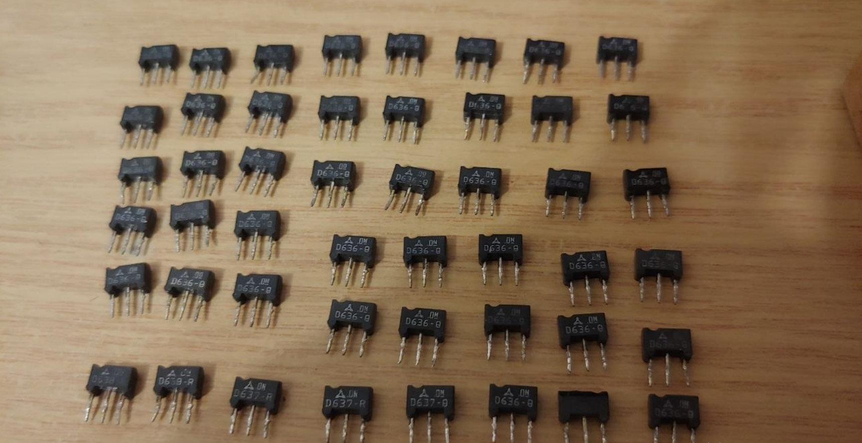

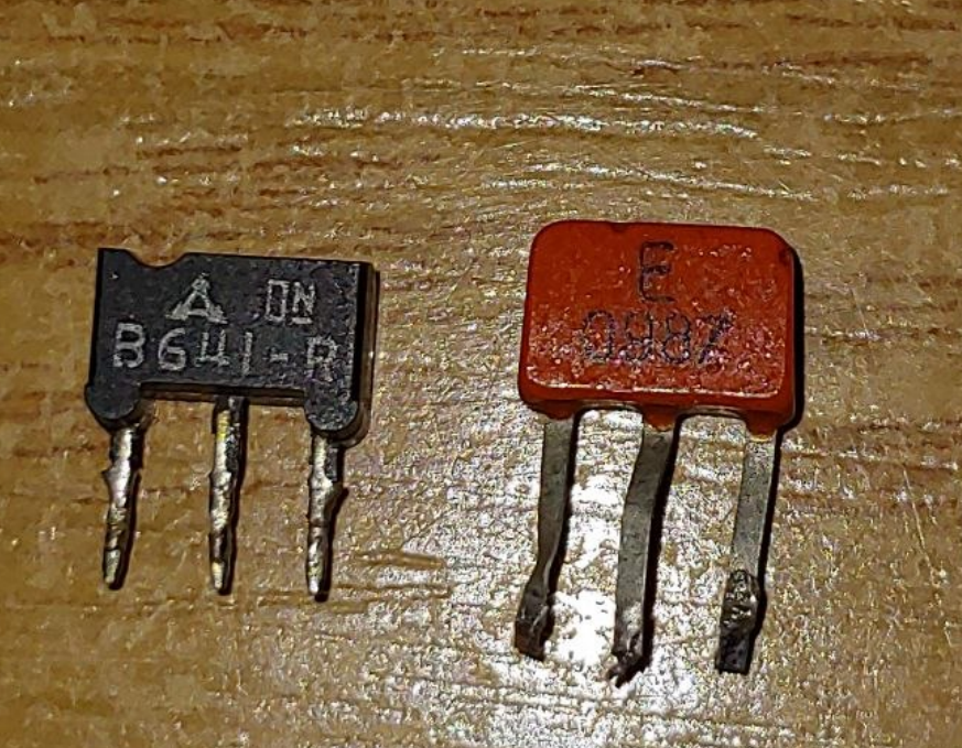

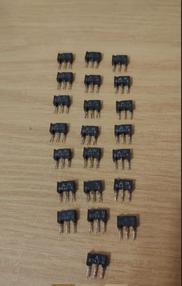

Японсчкий "аналог" кт315\361 от Матсушита(Panasonic) 2SD636\2SB641. Распиновка условно совпадает, зеркальная. Усиление у NPN\PNP схожее, в ~190-230.
