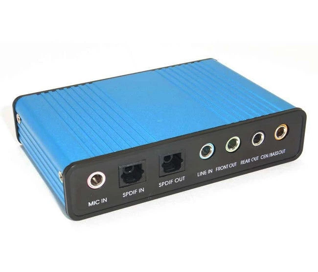

Неожиданно Винда запретила драйвер моей аудиокарты как не имеющий разрешения. Я смотрел, приказать его разрешить и пользоваться дальше нельзя. Получается что хоть аудиокарта рабочая, но всё равно что сломалась и нужна новая. Посоветуйте что-то из совсем бюджетного. Может Китай какой. Лишь бы можно было динамики измерять и не было проблем с драйвером.
Такая годится?
Или такая
Или не смотреть на китайцев и брать классику?

Первая по ссылке полный хлам, у меня такая была, это.... Она хуже Саунд Бластера 8 начала 90-ых..)

Первая и третья -какашки кусок в плане возможностей. Вторая - лотерейный билет. Было в руках 3 шт и каждый раз чуть отличалась начинка, но все были очень пригодные для измерений. С большой долей вероятности и четвёртая (5-я, ..8..25..) окажется также хорошей. Обратите внимание выход на наушники там хуже, чем плохой.
Странно что Беринджер вам плох. Понятно что функций нет, но зато чисто линейные входа и выхода. А вот во второй меня сильно беспокоит что входа не просто линейными подписаны, а якобы специально для микрофона и для гитары. Мало ли чего там подкрутить "для лучшего звучания".
Плюс нет из коробки поддержки ASIO и нужно "костыли" asio4all
Берингер по нынешним временам совсем слабый. При замерах чего нибудь линейного будут оч большие погрешности.

Я не вцепился в эту карточку, я просто побаиваюсь брать китайца от Бомжей (интересно фирму назвали). Знать бы точно что там входы линейные и подписали их гитарным чисто в рекламных целях. В микрофонном там питание фантомное отключяемое. И опять же, он микрофонный, или линейный. Если микрофонный, то не будет ли он отличается от подписанного гитарным?
Там с этой Бомге много непонятно, на озоне в основном хвалят, но кто то говорит про задержки, однако после установки дров вроде как они пропали но остались небольшие шумы, а кто то говорит что она выше 16бит@48кГц не могёт. В озоне оно стоит 3800 , можно взять проверить всё это дело, а ежели что не так то и вернуть.

Народ на разных форумах вовсю для измерений использует Focusrite Scarlet Solo, но у многих и более дорогие модели. Я не хвалю их как что-то особенное по качеству, просто это уже тот уровень когда нет обмана с дискретизацией и не надо бояться что нет драйверов.
а что не так с драйверами?
На китайских картах очень часто нет нормальной поддержки ASIO, только с костылями. А это значит что в программах может быть что угодно с шумами, задержкой, или АЧХ.... Может быть, а может и работать нормально. Если магазин рядом, проверить и отдать, если не устраивает, то почему нет? А вот с Озона заказать, там потом мороки куча. Ну и сейчас допустим на 10 Виндоус работает, завтра они прикрыли разрешение для не подписанных драйверов и карта стала дровами. Или в новом Виндоус карта не будет видна. Да что угодно, это же Китай, они не будут десяток лет поддерживать продукт. За это частично мы и переплачиваем.
Я вот листаю отзывы на BOMGE на Озоне, так читаешь, всё вроде нормально, потом бац, пишет "я включил измериловку, а он мне шумы -15 дБ выдаёт, меняю битность - лучше, но тоже хрень, меняю ещё - завал с 100 Гц". И это не один человек. Вот как такое брать?
Потому то я и нацелился на старенький дешёвый Беринджер. А будут деньги, тогда и Focusrite можно будет взять при желании.
Бомж хорош тем, что из трёх, что у меня были, по входу неравномерность в диап 10-24000 Гц была не более 0.3 дБ. КНИ менее 0.0008% в этом же диапазоне. У БЕРИНХЕРОВ дешёвых сильно больше, а самое поганое, разница фаз до 10 град, что плохо для измерения фазы.
Выход у бомжей я не использовал, для этого ЦАП с оптическим входом для развязки по землям. Ну а так, каждому по его возможностям и желанием.

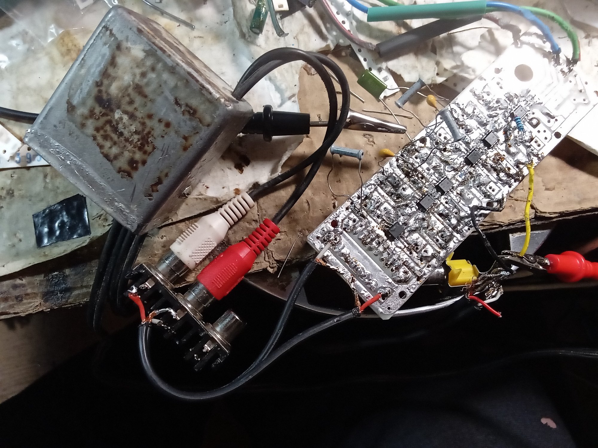

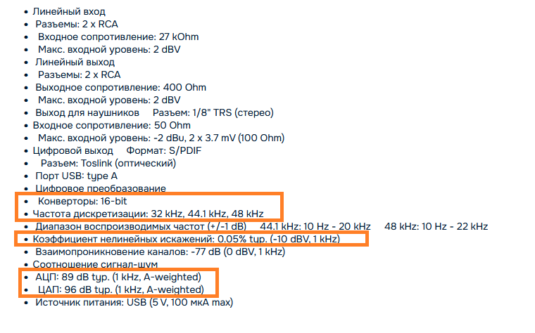

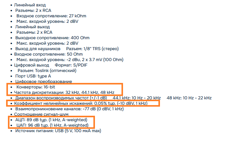

я успешно использовал вот эту после небольшой замены конденсаторов. линейный вход-выход хорошо, искажения 0.05%
0.05 эт конечно круто. ещё пищит в паузах, шумит и искажает как не в себя.
Карта, что на картинке хороша ценой, АЧХ в перделах 1 дБ. Экземпляров по кни лучше 0.008% (с лин входа при уровне входного сигнала -5-6 дБ) не попадалось. Если этот уровень устраивает, то вполне подходит. Расфазировка по каналам менее 1 град на 20000 Гц.
Из неоспоримых плюсов - габариты, вес и цена, но нет хлр входа и фантомного питания.
Прошло через мои руки не менее 30 шт, одну использую для измерителя импеданса, но правда после замены конденсаторов на входе (поют, хрипят) и разъёмов.
Каждому фрукту свой овощ.
все так для этой CM6206. только конденсаторы там по входу или выходу смд мелкие и валят НЧ. а с внешним питанием оно еще лучше работает.

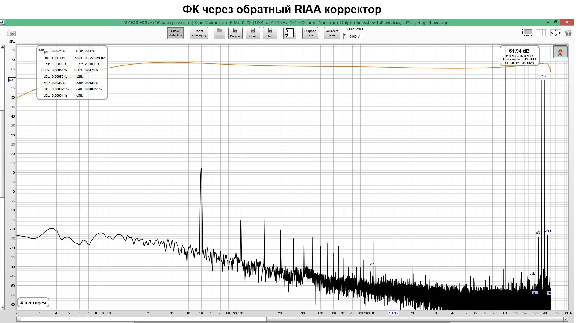

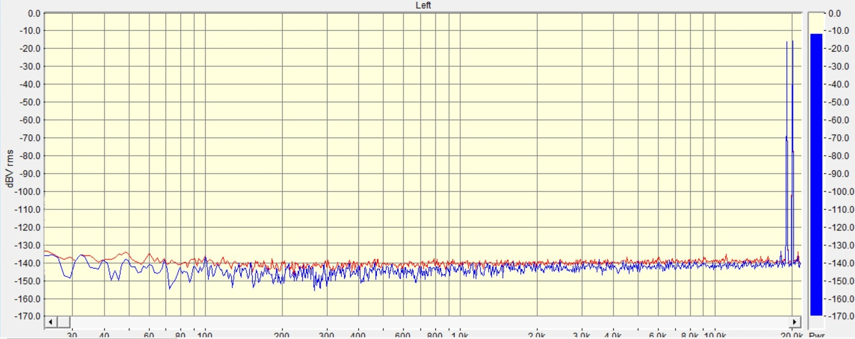

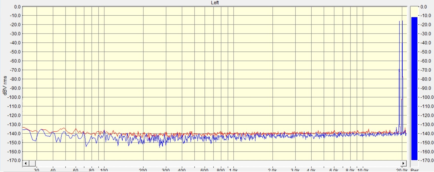

EMU-0202 (опечатка 24/44.1)
    264.9 KB · Просмотры: 51
    215.7 KB · Просмотры: 52
