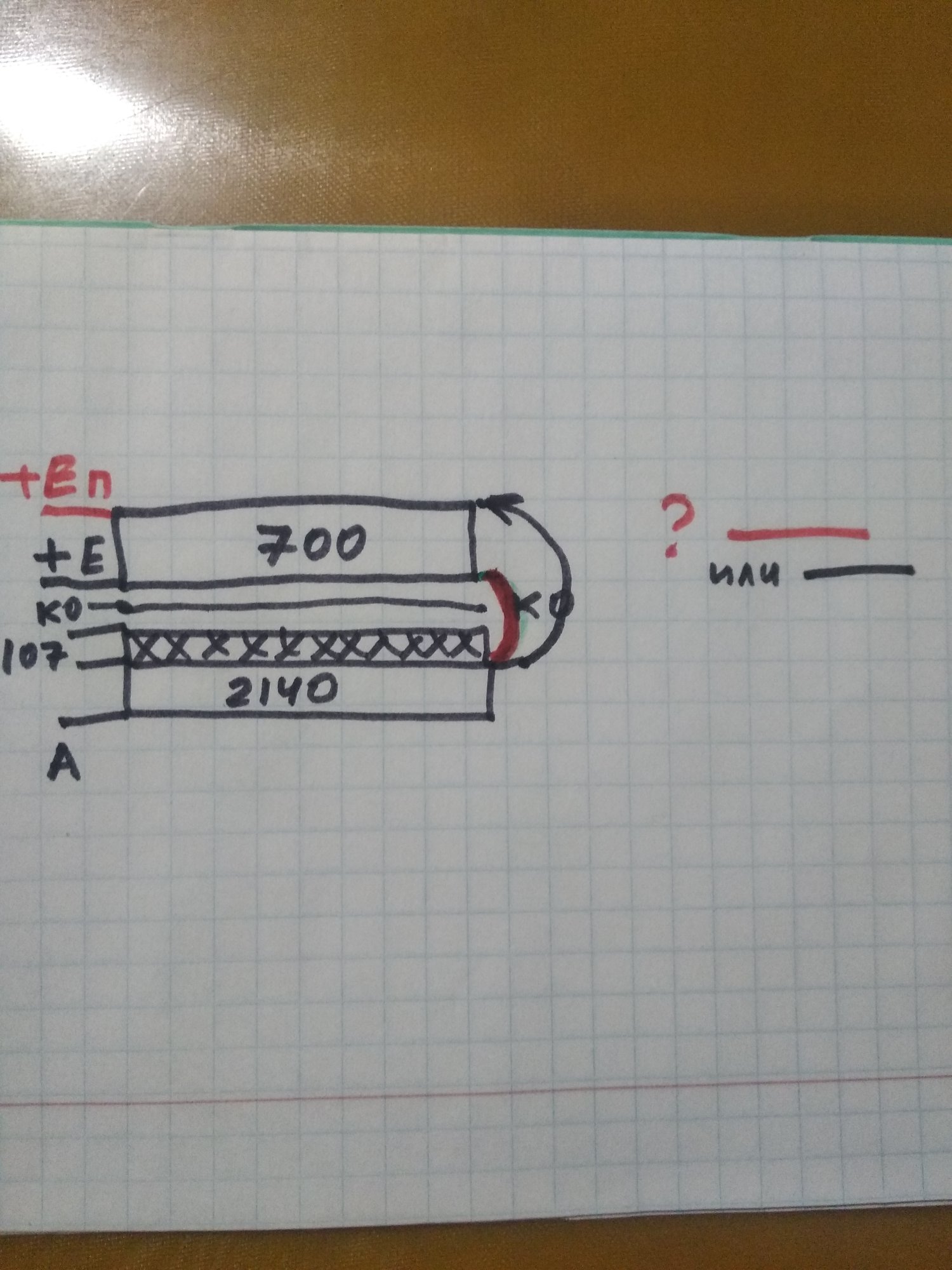

Спасибо,просто хочется не сложный УЛ с КО сделать,сейчас есть ТВК -Л-1 э ,на относительно не плохом железе ШЛ 20*32мм,хочу часть первички 2140(0,17мм) оставить и 107 вторички и поверх ещё один слой КО намотать сколько влезет в слой пэтв 0,15,а поверх 700...800 витков секции первички,Пэлшо 0,18,должно быть не плохо....
С 6п3с стоит связываться?в УЛ с КО?не хвалят ее в однотакте....но в таком виде может и будет хорошо,две ООС
Ещё вопрос-как мотать и подключать эти 800 витков?наружным концом к 2140 первой секции или внутренним,тем что ближе к вторичке?от этого зависит направление намотки,по идее первый вариант лучше,ТК холодный конец первички (тот что на +Еп)ближе к вторичке будет которая практически земля,а значит тонкая межобмоточная прокладка паразитной ёмкостью меньше будет влиять.

Смысл КО - работа именно с пентодом в пентоде. При хорошем УН КО позволяет привести искажения пентода к минимуму, и, соответственно, отказаться от общей ООС. По такому принципу делал однотакты на 807 и КТ88. Двухтакты на 6п1п и 807. Все играет достойно.

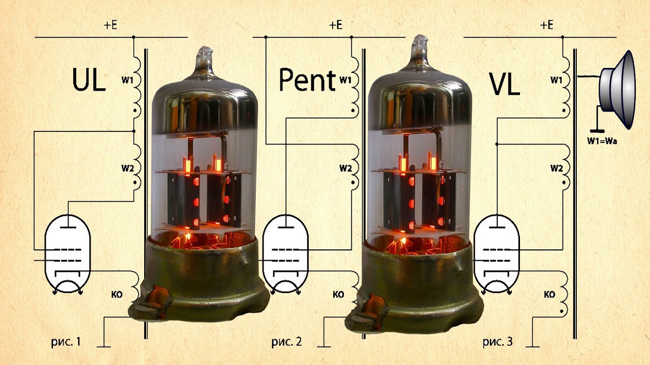

Если хотите КО, выбирайте пентоды с большой крутизной, выигрыш по линейности и выходному сопротивлению будет выше. А вот на счет нужна ли КО триоду, вопрос спорный. Зависит от того, какой коэфф. демпфирования нужно получить, это я о безооосниках говорю. Если УН питается высоким напряжением, ну или имеет МКТ, то смысл есть, особенно в двухтактах с прямонакалами, т.к. при стандартном подходе высокий КД получить не так и просто. В любом случае, линейность выходной лампы повышается при этом.

Судя по видео измерениям онлайн по Шмелеву 0.47% второй гармошки при 3вт,для 6п14п отлично.Как ещё разбираться?чел при вас крутит смещение и спектр показывает,причем рядом ослик с амплитудой,как не верить?Вы видео смотрели?

7) Таки добавим КО! А вот можно намотать так:
57 первички
Вся вторичка
43 первички
дополнительно 14 первички
Этот вариант позволит вам попробовать
Триод: 57 в параллель к последовательно 43 + 14
УЛ: 57 последовательно с 43
УЛ с КО: 57 последовательно с 43 и 14 КО
Пентод: 57 последовательно с 43
Пентод с КО: 57 последовательно с 43 и 14 КО
Ваша Шняга также с КО и без.

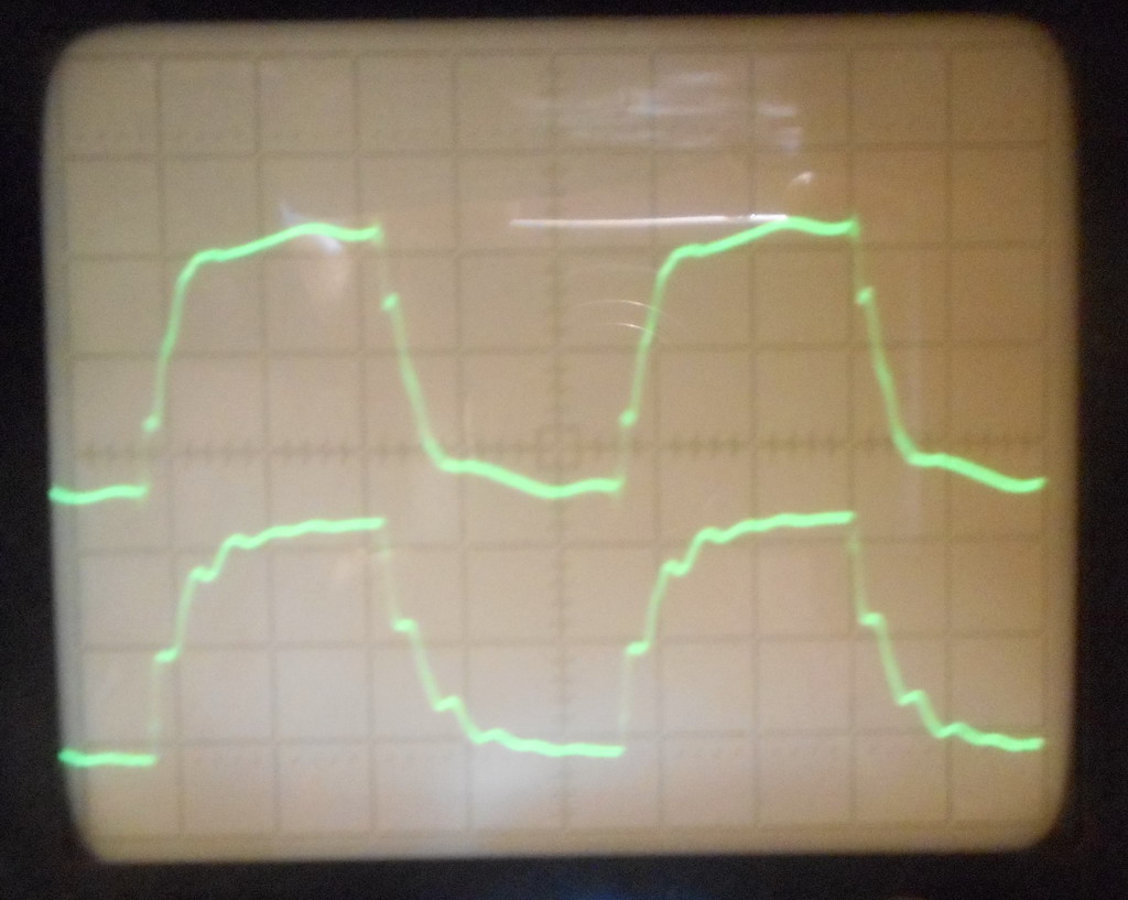

Частота 10 кГц, на вход подан меандр, картинка с резистора на выходе вместо акустики - ну и как просчитать вариант включения? Я голову себе не морочил и просто попробовал (верхний и нижний лучи - результат).

Верхний это что?
ASaV
1 Окт 2024
Ukraine
Chernivtsi
Олександр
Снимок называется "обмотки начала концы" - наверное, анодные обмотки, включенные наоборот по отношению к питанию-анодам.
На верхнем луче меньше резонансов и они сглаженные, а какое это подключение - по снимку не определить.

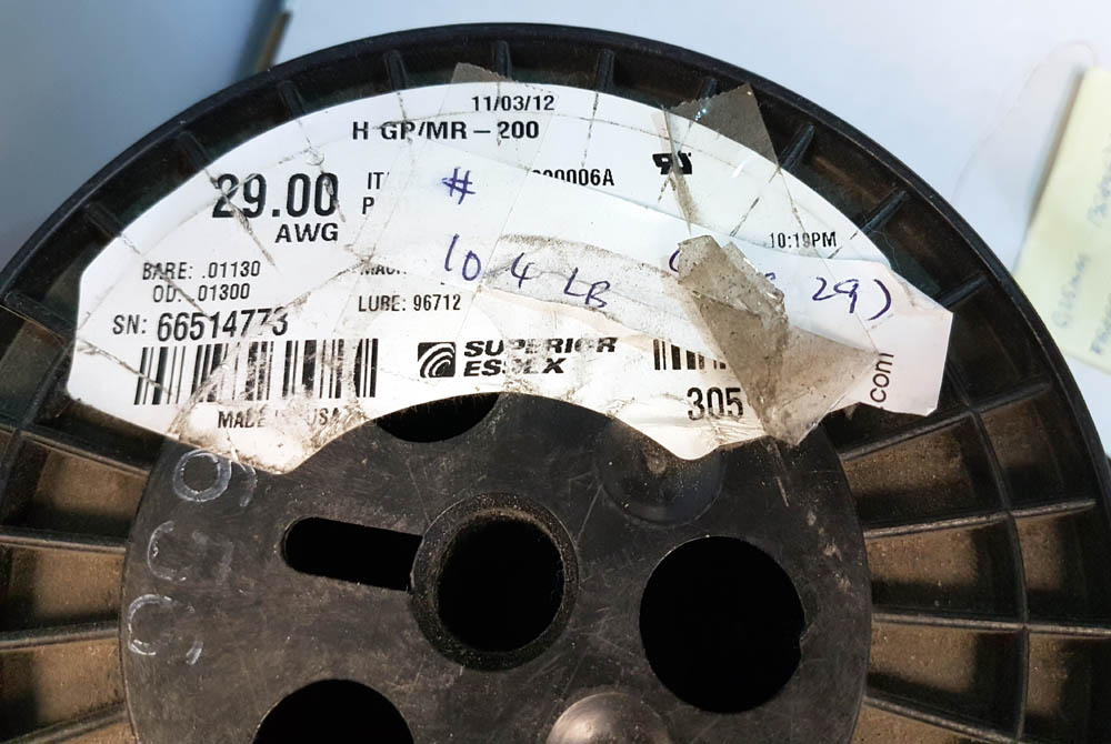

Кстати, нашёл фотку катушки с которой мне кетайцы отматывали Made in USA (в Магазе Ли, Алекс ТВ не даст соврать)
