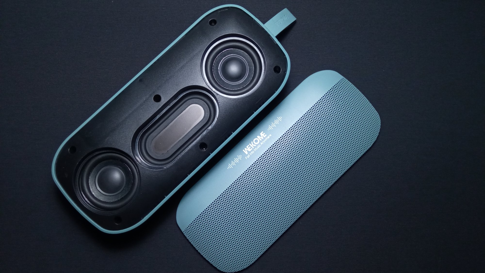

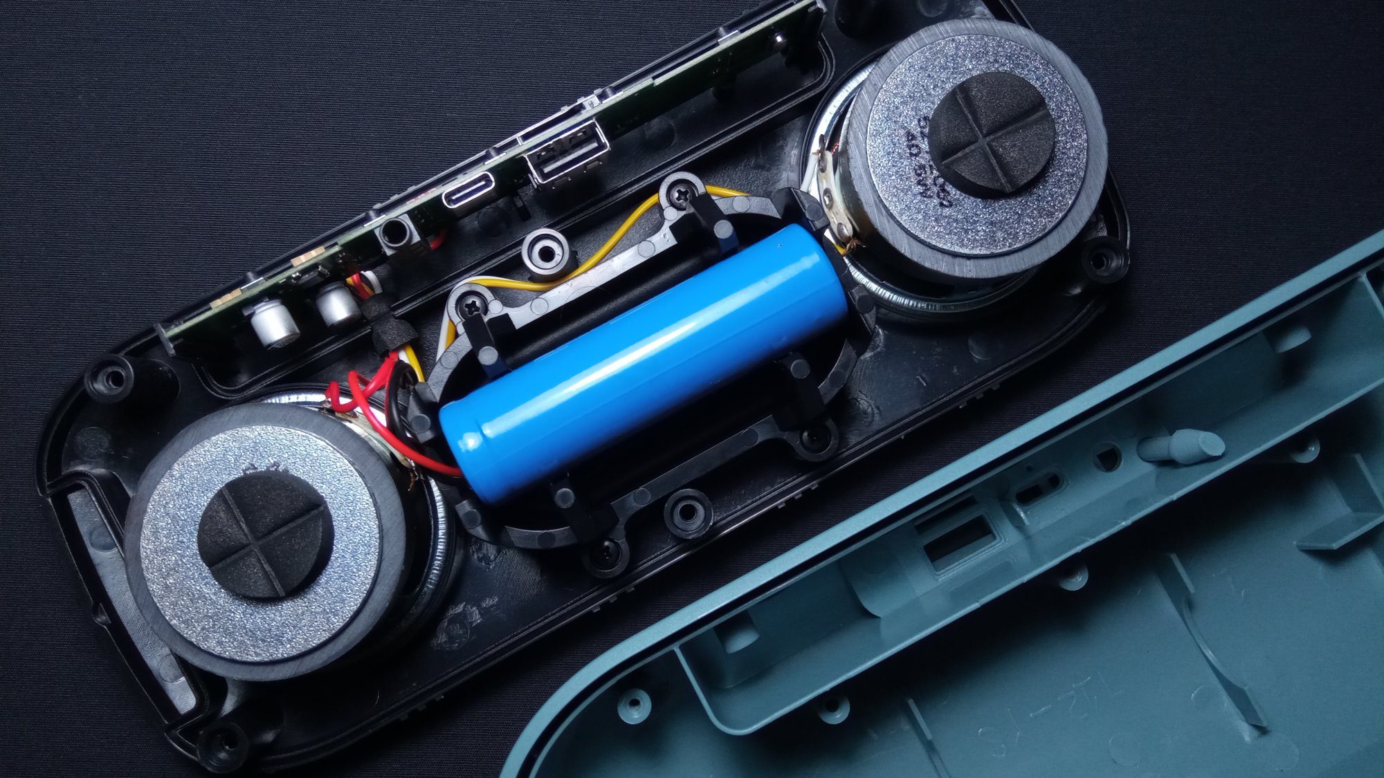

Чистовой объем корпуса около 380 мл (без учета динамиков и электроники).

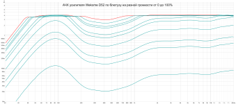

    262.3 KB · Просмотры: 37
    260.8 KB · Просмотры: 40

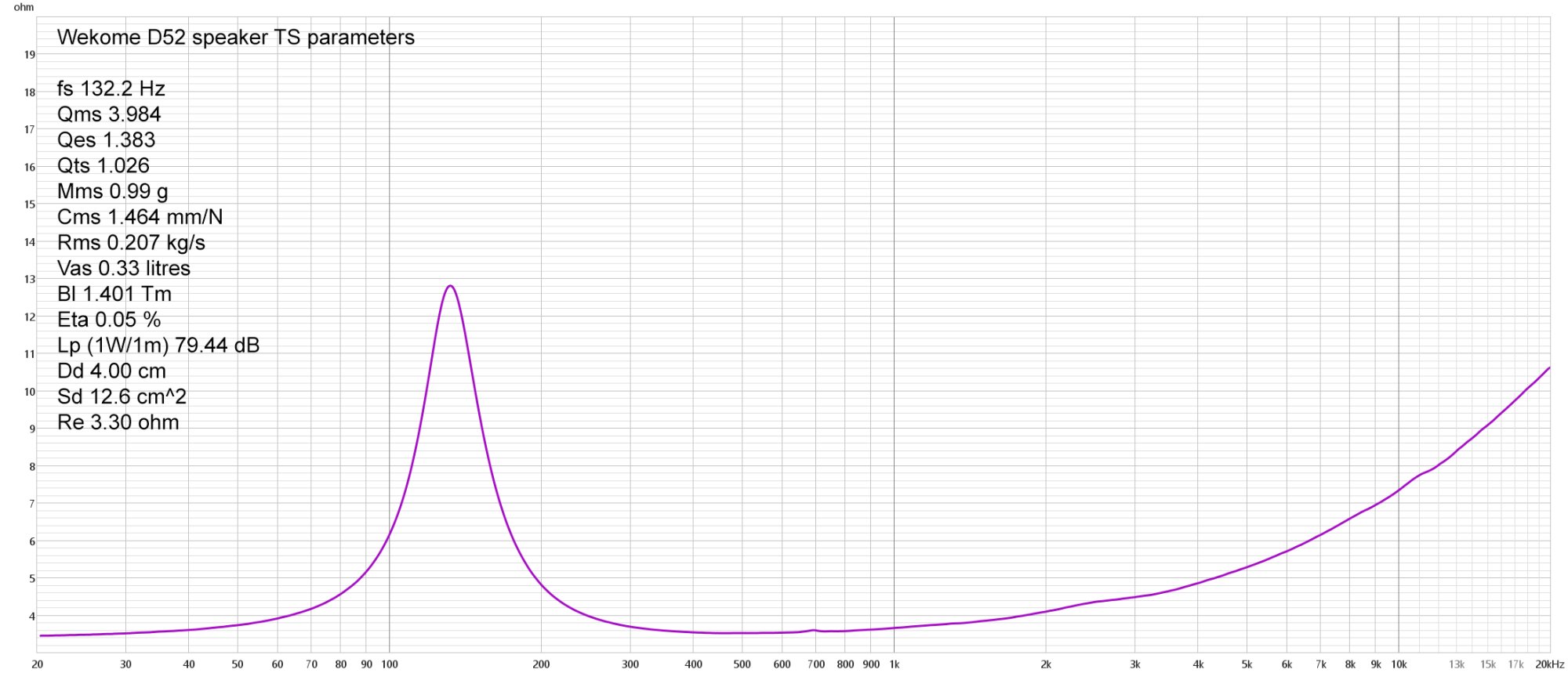

    198.3 KB · Просмотры: 37

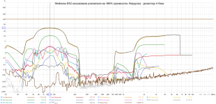

    492.9 KB · Просмотры: 37
