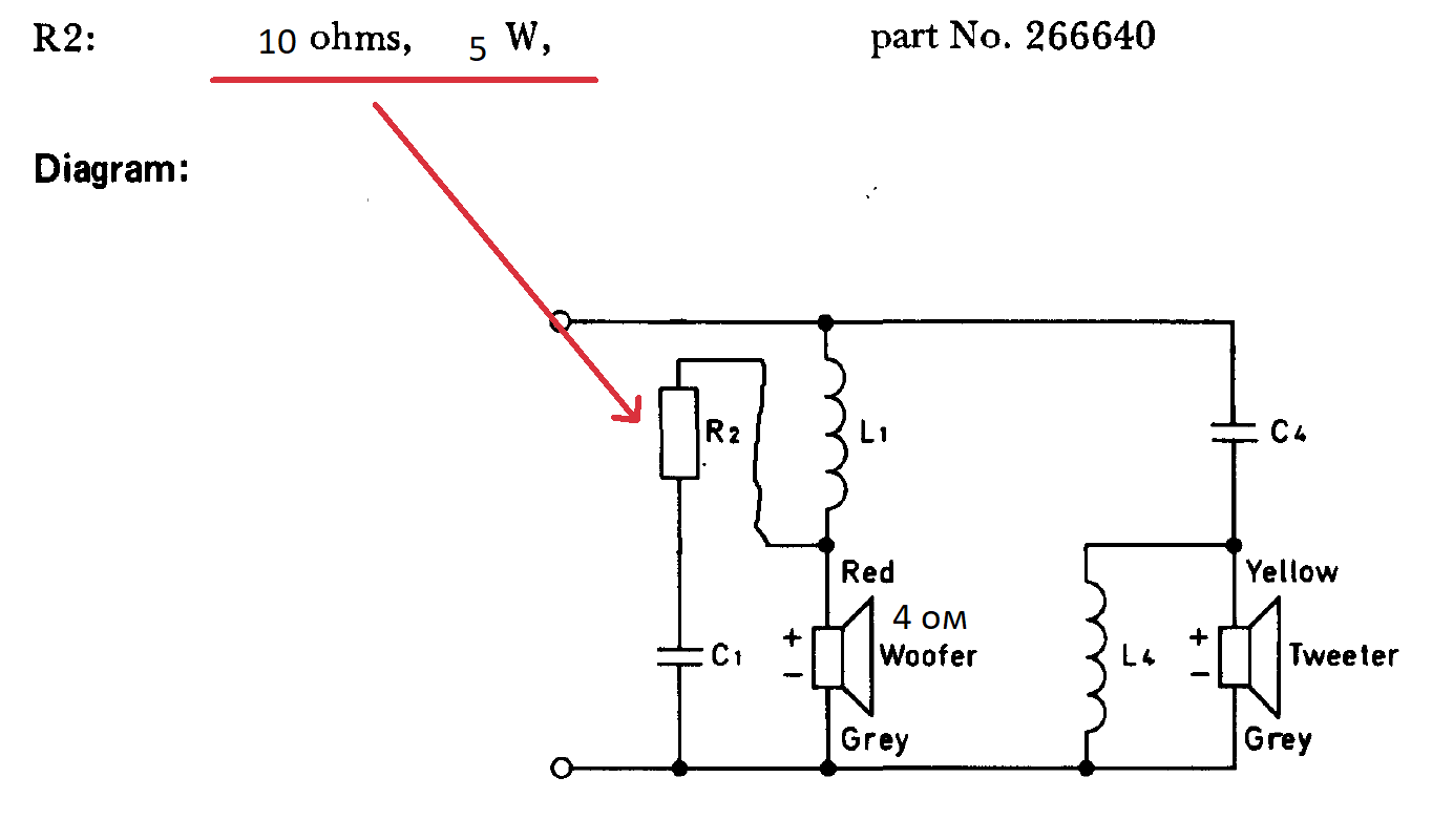

Бубнилка ещё та. Как раз 35 Гц играет
Везде каждому нужно объяснять, я не автор того бреда что изложен на лейбаке от колонок. Да там есть 35Гц, где то на уровне -152дБ. И к тому же АЧХ приклеено выше, Вам я даже в "личку" скидывал АЧХ.

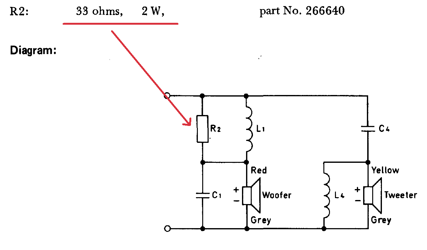

Ну да ,не может ,только через мои руки прошли 4 пары их. И все я вскрывал перед покупкой для проверки подлинности всей начинки. Смотрим на R5
Ну схема схемой, а на самом деле спаяно-то как?? Ибо... ибо...
Допустим, что 10 Ом таки включён последовательно с НЧ динамиком. Что поимеем?
1. АС заявлена как 4-омная, теперь она 14-омная.
2. АЧХ НЧ полосы имеет неравномерность 8дб в рабочей полосе: на частоте механического резонанса влияние 10 Ом резистора = -2дБ, на частоте электромеханического резонанса коэффициент передачи = (3,5+1)/(3,5+1+10)=0,3 раза или -10,2 дБ, где в 1 Ом входит сопротивление проводов и катушки ФНЧ.
3. СЧ динамик включён без гасилки. Не думаю, что его отдача на 8дБ ниже, чем у НЧ собрата.
4. Электрическая добротность динамика поднялась в (13,5+1)/(3,5+1)=3,2 раза, полная - раза в 2,5. Она была недостаточной для ЗЯ? Точно нет.

На самом деле всё спаяно в них согласно схеме.В нете очень много фото фильтров и схем.Везде Нч подключена через 10 Ом.Не нужно мне верить,просто в нете поищите.Я лишь только написал,что вскрывал 4 пары при покупке все согласно схеме с 10 Ом.3 пары трудятся у моих друзей,одна в разборе лежит у меня в гараже ждёт своего нового корпуса,ибо родные корпуса го-но из рыхлых опилок.Меня это тоже удивило,но за свои деньги им конкурентов по звуку очень,очень мало.
В интернете друг у друга переписывают ляпы десятками лет, поэтому веры в то что противоречит здравому смыслу нет!
НАВЕРНЯКА сделано подобным образом:
Даже 33 ом и тоже последовательно с басовиком. _hm_
Все же я думаю схема такая, так как СЧ купольный и сильно давить НЧ нет смысла, по вашей схеме тоже может быть.

Это называется :"Я не верю своим глазам,зато доверяю своим "знаниям"".
Там есть перечень номиналов резисторов в нём тоже опечатка?Ладно мне, верить не нужно,но глазам своим вы что уже не верите?Звук у АС очень правильный на хороших записях удар по барабану печенью чувствуется,басс быстр и собран никакого сёрева и в помине.На Ютьюбе можно послушать.

smile_27 И со входа звонится как 14 Ом? smile_10А если убавить до 5 Ом, звучать лучше не станет случаем?
Врать не буду,не пробовал.А вот к заполнению (там каменная вата) достаточно чувствительны чуть не доложишь или переложишь и звук на нч ушёл.

Хотя посмотрел вкратце на распайку фильтра в статье про эти АС. Очень похоже на то, что так все и есть.
Это один из редких случаев, когда ПАС установлена на окна корзины НЧ динамика. Дискутировались в теме про ПАС.
Да нет там никакой ПАС,это тонюсенькая прозрачная ткань,чтоб каменная вата туда не попала.Это почти во всех немцах так сделано. И вообще меня этот вопрос НЕ интересует,я вам рассказал об интересном и удивительном факте.А все начали гадать и писать-"Не может быть!" ДЛЯ ЧЕГО МНЕ С ТЕСТЕРОМ КУДА ТО ИДТИ?
Вам пол форума сказало что это опечатка (ошибка) схемы, так не может быть, это противоречит здравому смыслу, тот НЧ динамик от силы 87 дб имеет, зачем его еще в 2.5 раза давить и выделять резонансный горб, усилитель должен выдавать в 2.5 раза больше напряжения, резистор будет очень сильно греться, его нужно ставить ватт на 50, хватит доказательств или давай-те еще 10 страниц про резистор и ошибку в схеме, а так же неумение прочитать существующую схему в самой АС.
Да я согласен,согласен со всеми вами!НО ФАКТ ОСТАЁТСЯ ФАКТОМ.Я ВСЕМ ВАМ ЕГО НА ФОТО ПОКАЗАЛ И ТАМ ВИДНО КУДА ОН ПРИПАЯН.
