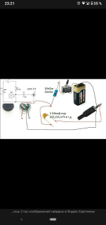

Микрофон собран по такой схеме.капсуль стоит в трубке на кронштейне
Капсюль в трубке - хорошо, но это не усилитель, его нет.
Отсюда вопрос - куда вставляется этот штекер 3,5 мм?
И заодно - а LIMP работает (микрофон пока не нужен)?
По какой схеме и "куда вставляется"?
Limp работает,вставляется в микрофонный вход,линейного на ноутбуке нет,к компьютеру только завтра доберусь.на шнрке для limp сопротивление 15ом.знаю что мало,проверял сопротивления и конденсаторы, показывает номиналы
Умылся... Уполз...
Ув.Миха, Вы "той схемой" продублировали входную цепь кампутерного мик.входа.
Уж ежели надоть втыкать микрофон в капутер, то с "L"-кончика джека напрямую во вход мамки (двусмысленноевыражениеsmile_10)
На мик. входе кампутера уже есть питательная напруга для электрет-микрофона, а на платке капутера есть кондёр.
Тут на форуме не единожды приводил типОчки –> тИповые входные цепи тИповых мамок.
Нах все батарейки-резюки-кондюки. Сигнальный (он же питальный) от электрета на "L" джека, земельный-общий –> в земельку, в пол.
Между сигнальным и земляно-общим тыкните напряжёметром –> 2-2.5-3V норм (2 мало, от 2.5-3 и выше..., до сэм-восэм /это уже многовато/)
Ув.Миха, таки "через нимаху" внемлите староворчунские микрофонно-наставленки Серея KSV...
Уж ежели надоть втыкать микрофон в капутер, то с кончика джека "L" напрямую во вход мамки (двусмысленноевыражениеsmile_10)
На мик. входе кампутера уже есть питательная напруга для микрофончика, а на платке капутера есть кондёр.
Тут на форуме не единожды приводил типочки –> тИповые входные цепи тИповых мамок.
Между сигнальным и земляным тыкните напряжёметром –> 2-2.5-3V –> норм (2 мало, от 2.5-3 и выше..., до сэм-восэм /это уже многовато/)
Ув.Миха, таки "через немаху" внемлите староворчунские наставления Серея KSV...
Таки эт-то-о-о... Таки оне там есть..., во поле берьъёзка полевик...;)

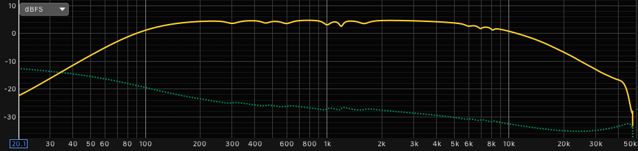

Ткните пожалуйста носом,где описан конкретнее о подключении к компьютеру.делал по схеме limp вроде.перепроверю.
Вот что намерял с своей измерялкой

А хватит питания в 5в?
А откуда его брать? В десктопе в обычной звуковой карте на микрофонном гнезде 2,5 В хватит и этого (через резистор, конечно), но я за отдельную Крону с выключателем. Просто, надёжно, хватит на несколько лет (саморазряд Кроны).
Вот такую "дрянь" и "дешёвку" я и советую. Дёшево и сердито. Для наших целей хватит.
Та на мик. входе мамки уже есть питалово – 5V (реже 3.3V) –> через резик-сопротивлезик 22-47К
Хрен его знает что там есть (Берегись автомобиля), надо измерять. Это ноутбук - непредсказуемо. Очень хочется узнать - микрофонный вход "стерео" или "моно". Опасаюсь что моно.
В моих картах 2,5 В и входное в разных звуковых картах 6...10 кОм.
А, ежели в линейный вход мамки, то да, можно без питания.

Гля, дядь Саш, это крутопальцевый яббло-device (не скажу какой);)
зелёненькая кривулька – фаза.
Жёлтенькая какашка АЧХа – loop с лин.вых на мик.вх. без всяких коррекций (вполне разумею, почему ябблы на мик.вх. сделали так).
С правильной коррекцией под измерительные замолоты – ровнюсенько.
С GPL-хакинтошным драйвером безо всяких коррекций – 0.05дБ разбег, аж завидно.... О как...
(недавно всяких картинок с разных трактов закидывал)

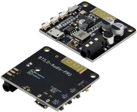

А я не так давно обнаружил свойство выносной карты , включенной в ЮСБ, работать в роли ЦАПа , без активации иконки , да как работать. Полноразмерные ролики с ютупа звучат просто роскошно.
От этой блютузной фиґовинки
был сильно удивлён.
Там на платке есть замыкательные пины ЮСБ-Sound Card. И оно таки норм.
С оказией намеряю картинок.

Гля, дядь Саш, это крутопальцевый ябблы-device (не скажу какой);)
Вот именно такую каку я и имею в виду у микрофонного входа ноутбуков. для микрофонного входа - это хорошо, так и надо, но для наших целей это ужасно. Может спасти LIMP поскольку он работает на сравнении подаваемого сигнала на нагрузку и полученного с выхода нарузки (делитель из известного опорного резистора и измеряемой цепи, например, динамика). Но спасет если СТЕРЕО, а если МОНО - нет.
Вот поэтому я так гнусно занудствую и выпытываю. Увы, без дыбы плохо получается.
С правильной коррекцией – ровнюсенько.
Ну да, только её надо уметь делать или пользоваться готовой.
Всё правильно. У меня с длинными проводами, кучей контактов развалившихся паршивых разъёмов и разных резисторов по входу, калибровка LIMP показывает разбаланс 0,2 дБ. Если так, я продолжаю, а если в несколько раз больше, кряхчу, ругаюсь, нагибаюсь и несколько раз перетыкаю фиговые 3,5 мм. Наличие калибровок весьма полезно - помогает избежать грубых ошибок.
был сильно удивлён.
Там на платке есть пины ЮСБ-"Sound Card". И оно таки норм.
Ну а что удивляться, Арзуманов давным-давно наладил производство своих ХОРОШИХ измерительных микрофонов состоящих из простого дешёвого капсюля 6 или 9 мм по желанию клиента, корпусов сделанных знакомым токарем и покрашенных как полагается И. Дешевой, но ХОРОШЕЙ и очень миниатюрной звуковой карты под USB.
