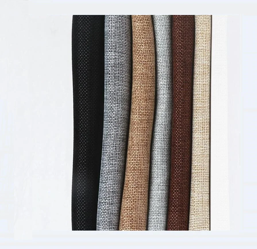

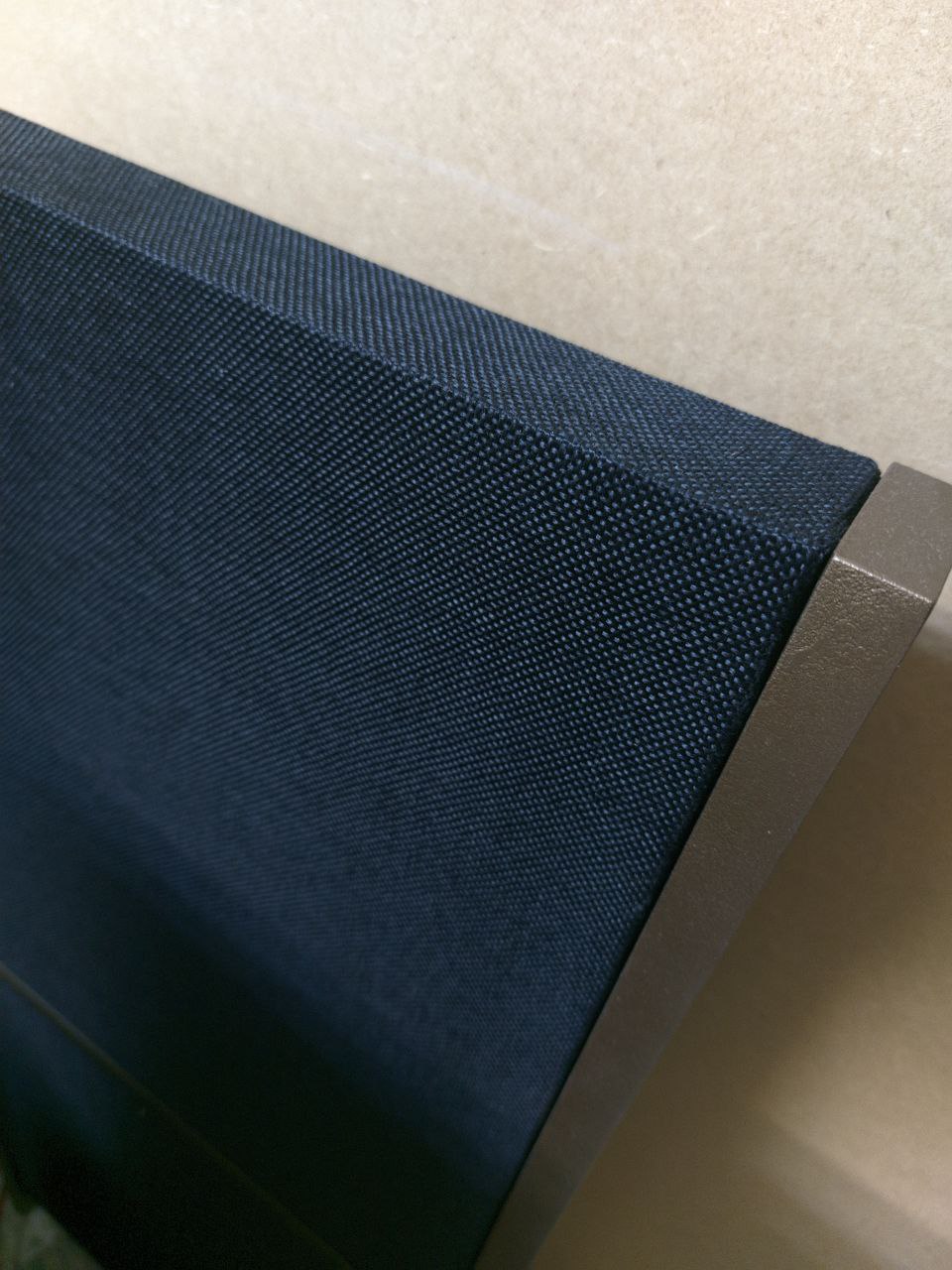

А, ещё вопрос - ткань для грилей выбирать любую не толстую и не плотную синтетику? Или есть какие-то особые требования? Если смотреть акустику разных фирм и разных эпох, то вся ткань очень разная, нет единой логики
Мне вот эта "зашла"
ВЧ не глушит, на вид - то что надо. Только сложно немножко работать - сыпется на краях и не тянется совсем.
Брал черную.
Мне вот эта "зашла"
Брал черную.

Большое спасибо! Не знал, что есть специальная ткань. Жаль только, что они ничего про состав не пишут.
Корпуса из 2х слоёв 21 мм фанеры. Всё скрипы/движения будут устранены. Проклею толстой шумкой для авто. За дельные рекомендации буду признателен!
Зачем в такой конструкции автошумка?
на али поиск « ткань акустическая». В основном синтетическое порно.
Аудиомания высылает попчтой, подороже и качество повыше.
На авито торгуют.
Из магазина «ткани» без допобработки скорее всего нет.
Края (линии реза) жидкой ПВА'шкой.
или
На края (линии реза) с изнанки приварить утюгом полоски флизелина с клеевым слоем.
