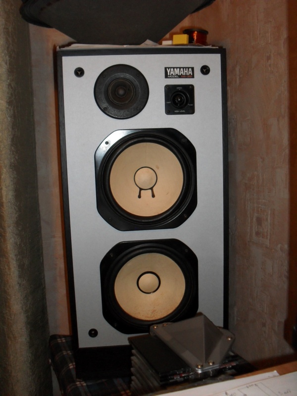

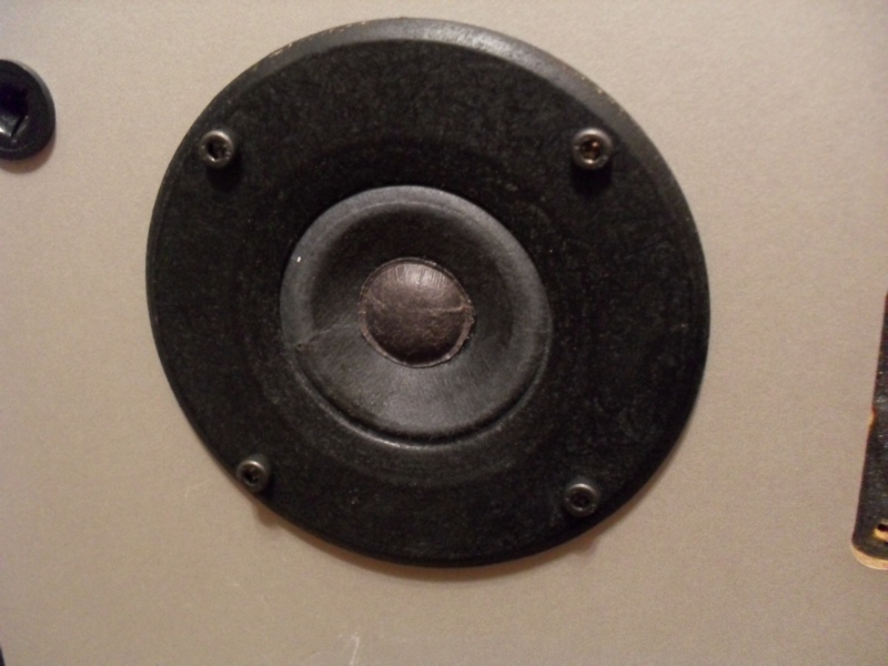

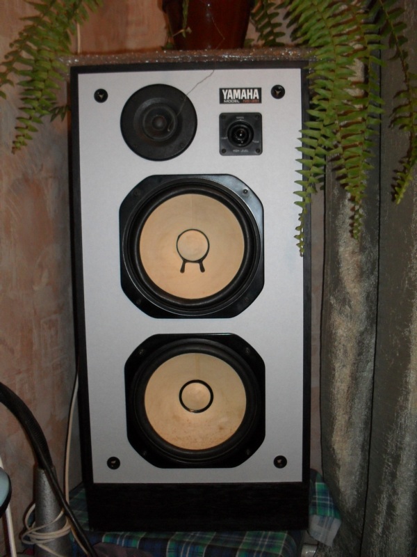

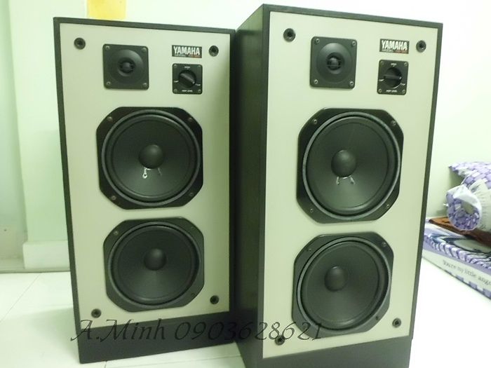

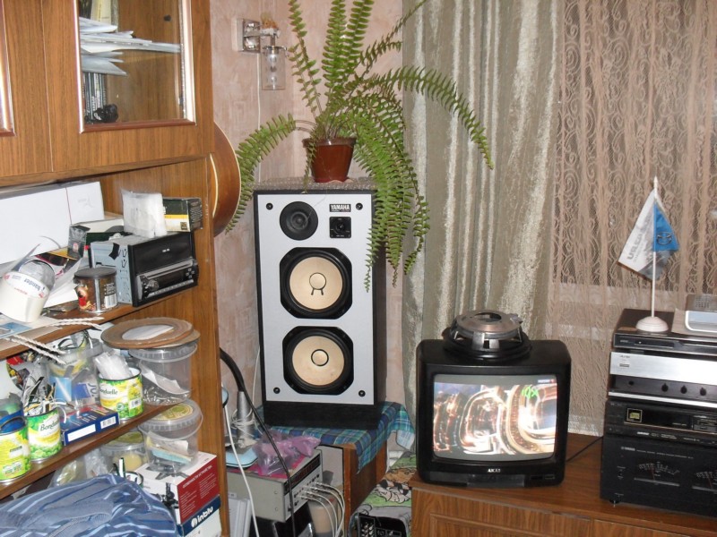

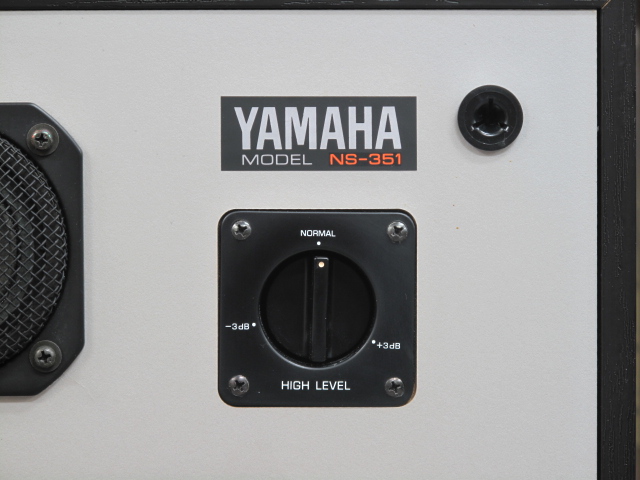

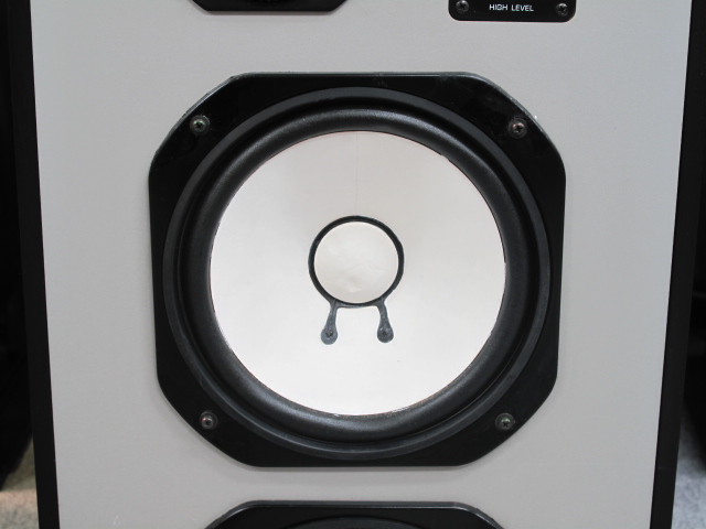

Так, как на именно тот момент я стал конкретно ударенным акустикой в оформлении с пассивным радиатором ещё начиная с "SONY SS L-2"... То старался с ним по возможности и акустику собирать. Например первый и удачный случай: https://ldsound.club/index.php?threads/s-90-korpus-marlezonskij-balet-akt-pervyj.1698/ . Затем изготовил акустику с ПИ на основе динамиков акустики Cerwin Vega CT-165 и уж конечно не мог пройти мимо такой акустики как "YAMAHA NS-351" . Её внешний вид: Есть с чёрными диффузорами и купольной ВЧ
Но в основном с белыми диффузорами и бумажной, конусной ВЧ

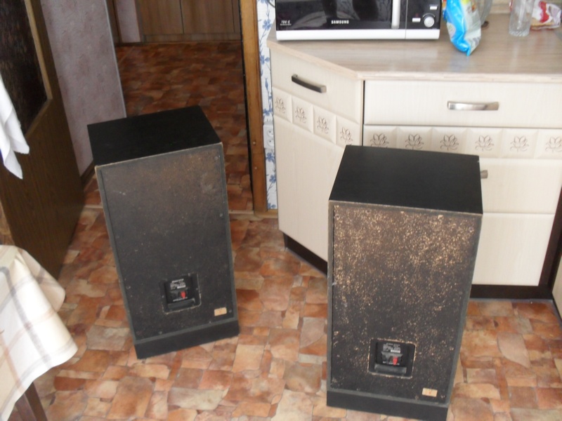

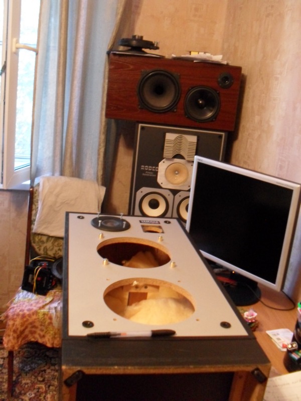

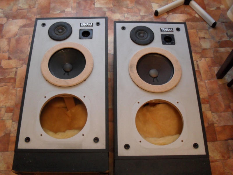

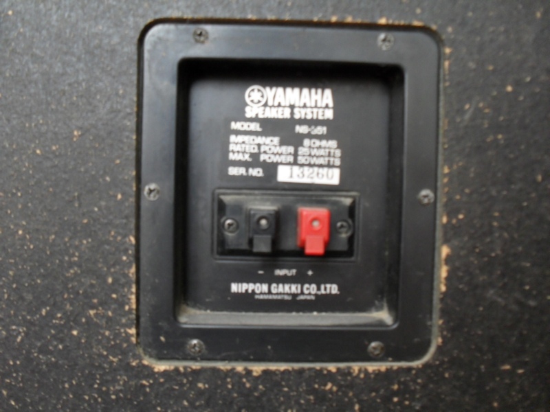

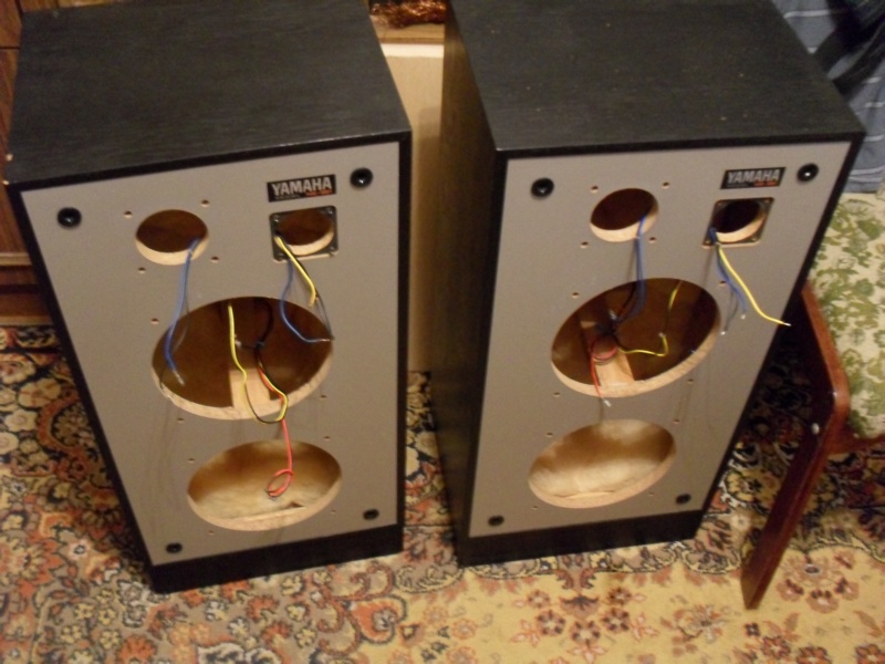

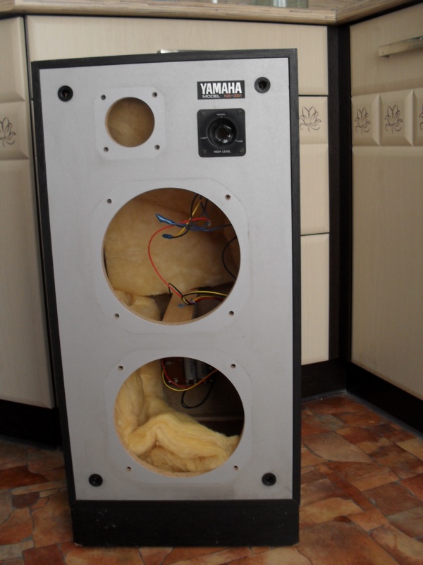

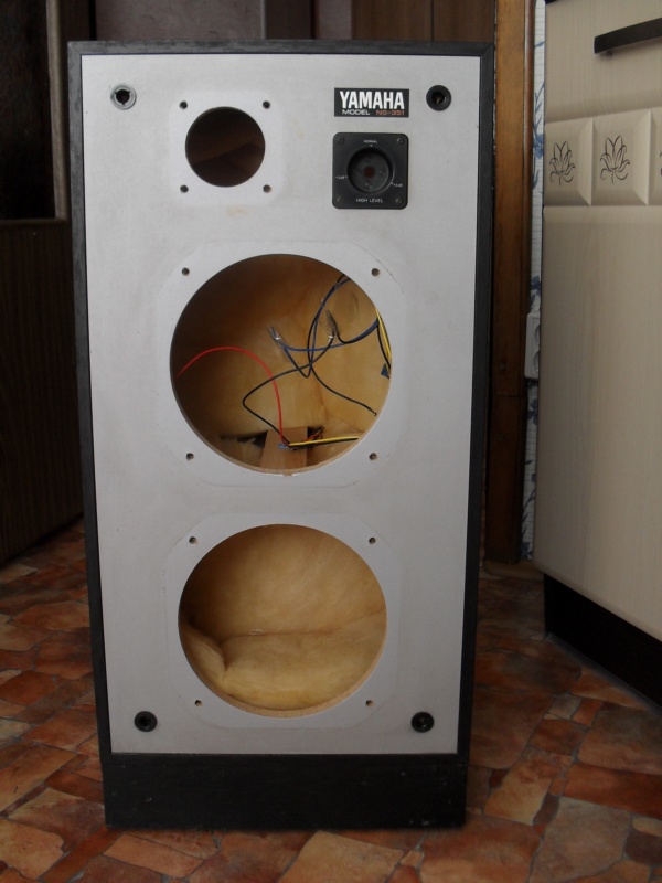

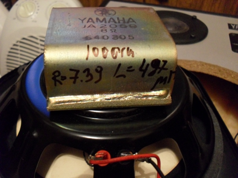

И. Попалось мне объявление на фарпосте Владивостока о продаже корпусов от этой акустики в нормальном состоянии. Имелись к ним и разделительные фильтра в отличном состоянии. Не было только регуляторов L-Pad. сгорели родимые. Грили были, но рамы грилей были слегка деформированы. И я их (корпуса) купил! Ждал недолго. ТК, что характерно, стали работать как-то живенько так.
Вот, что я получил из вроде как 1978 года.

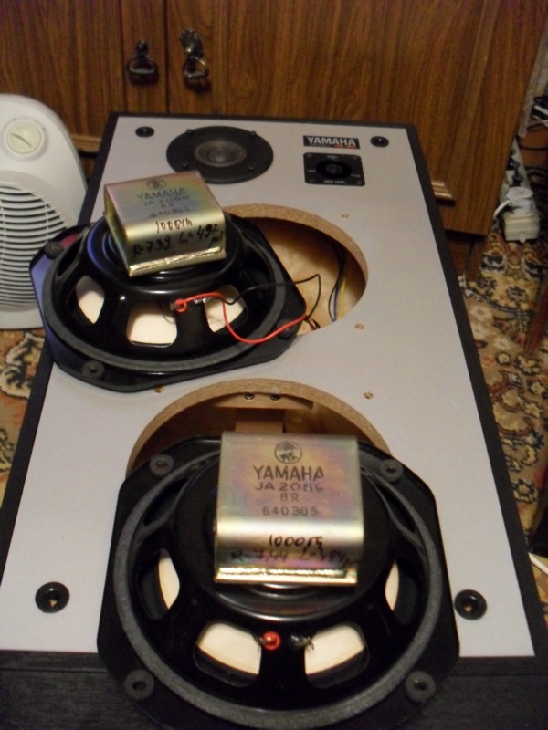

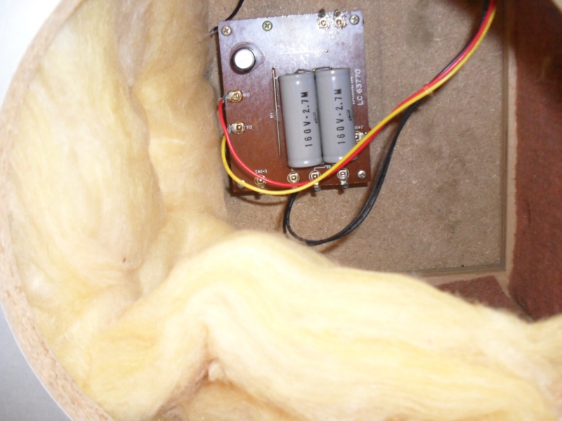

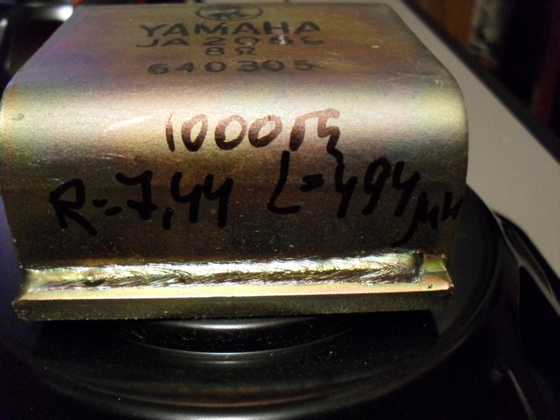

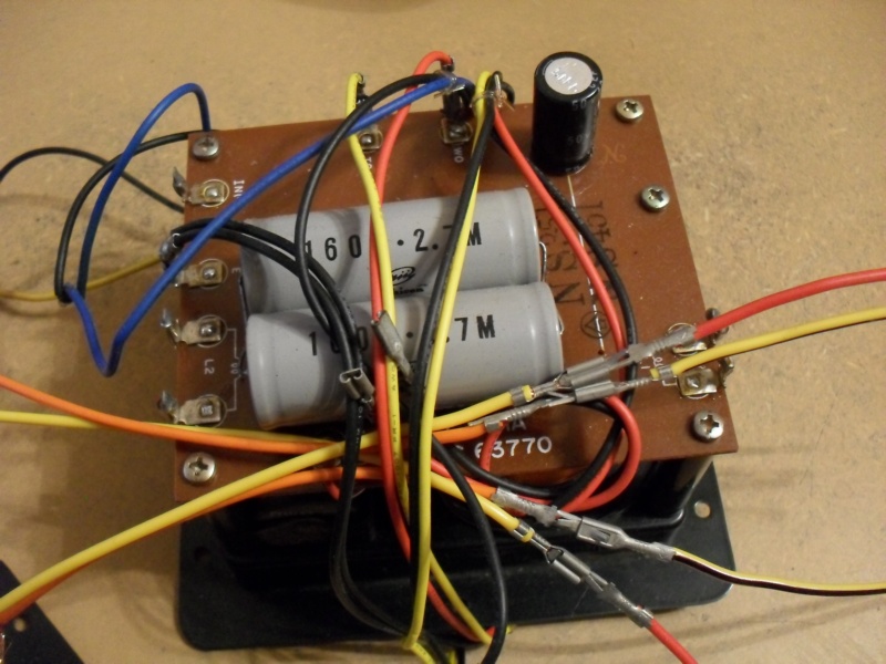

Фильтр закреплён на терминале

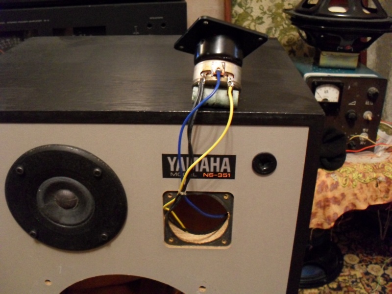

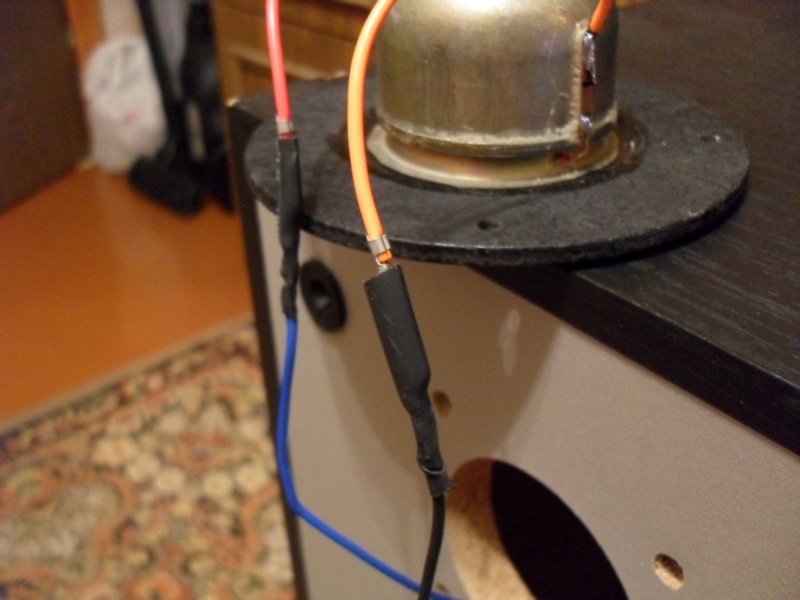

Коцек по корпусу минимум. Даже ни один нерв не вздрогнул. Выкрутил терминалы с фильтрами из обеих АС

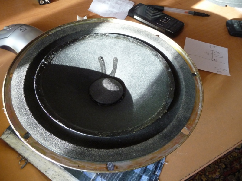

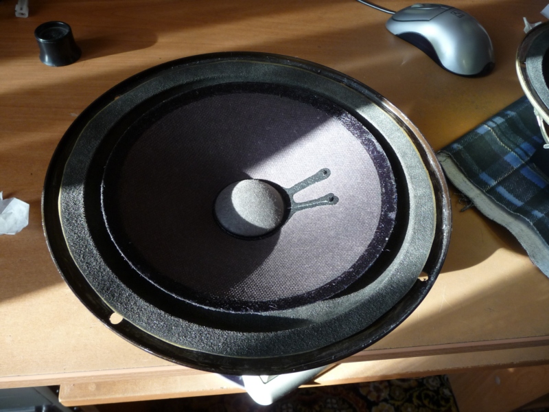

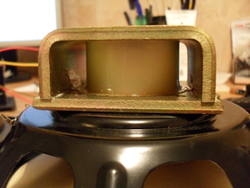

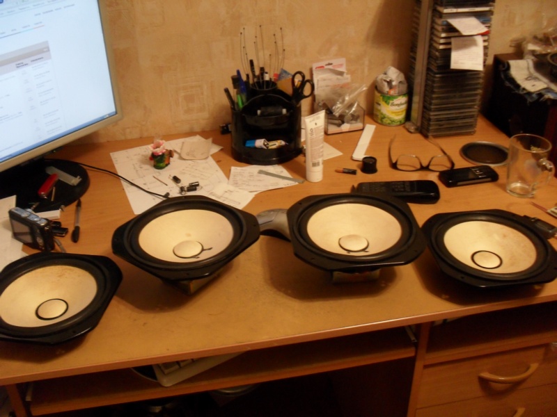

Динамики, которые я изначально планировал в эти корпуса у меня уже были. Это динамики от АС "EPICURE M-100" с заменёнными мной подвесами.
P1190691.JPG P1190700.JPG P1190692.JPG P1190699.JPG P1190785.JPG P1190786.JPG
8" как и требовалось, только сопротивлением в 4 ома. Поэтому решил подключить их напрямую, а пищалку, мою самодельную: https://ldsound.club/index.php?thre...po-tipu-jbl-le-25-na-detaljax-ot-2gd-22.1098/ подключить через родной, ямаховский фильтр.

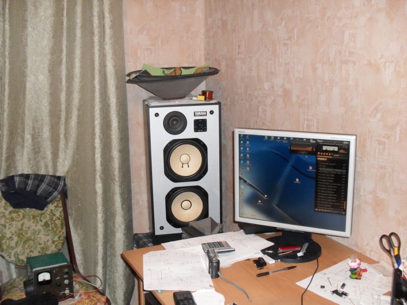

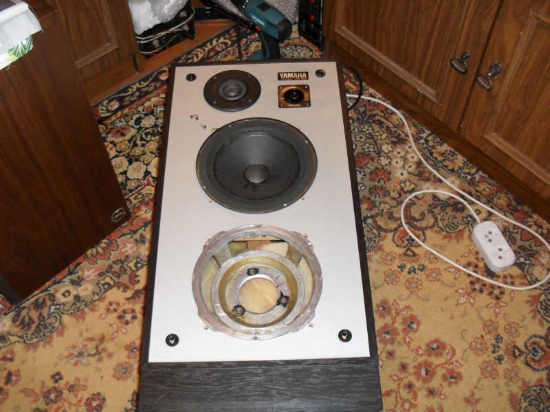

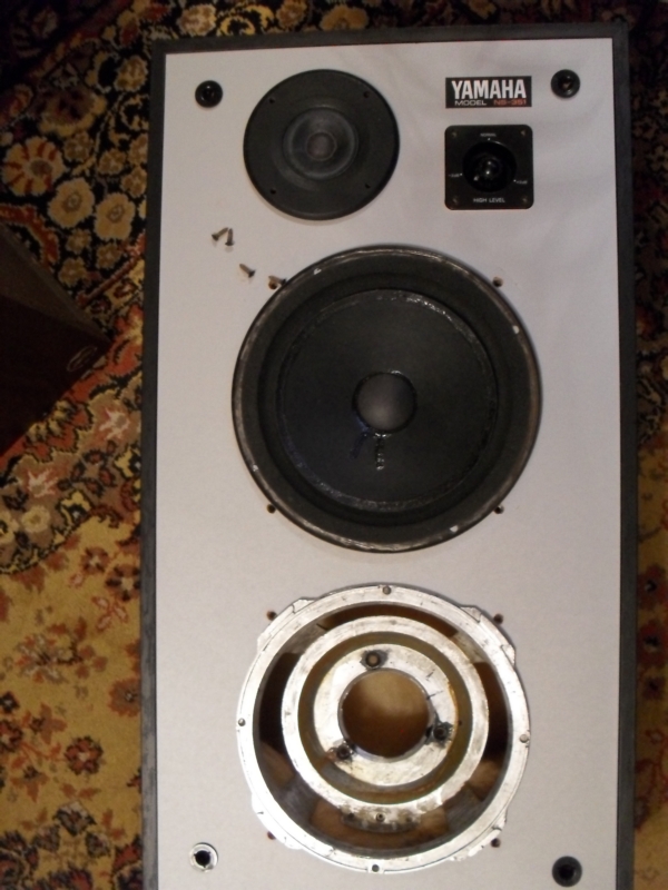

Так как всё складывалось прекрасно, то я, до нельзя воодушевлённый, принялся за изготовление ПИ.

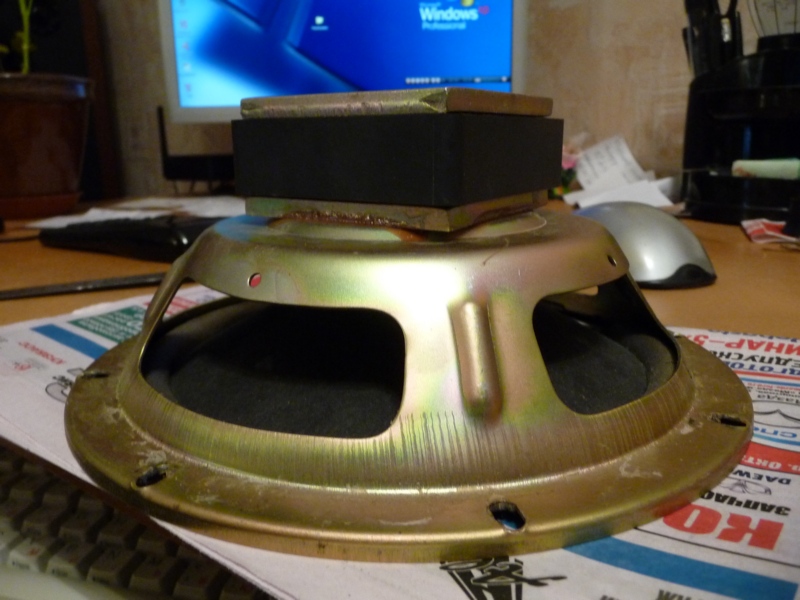

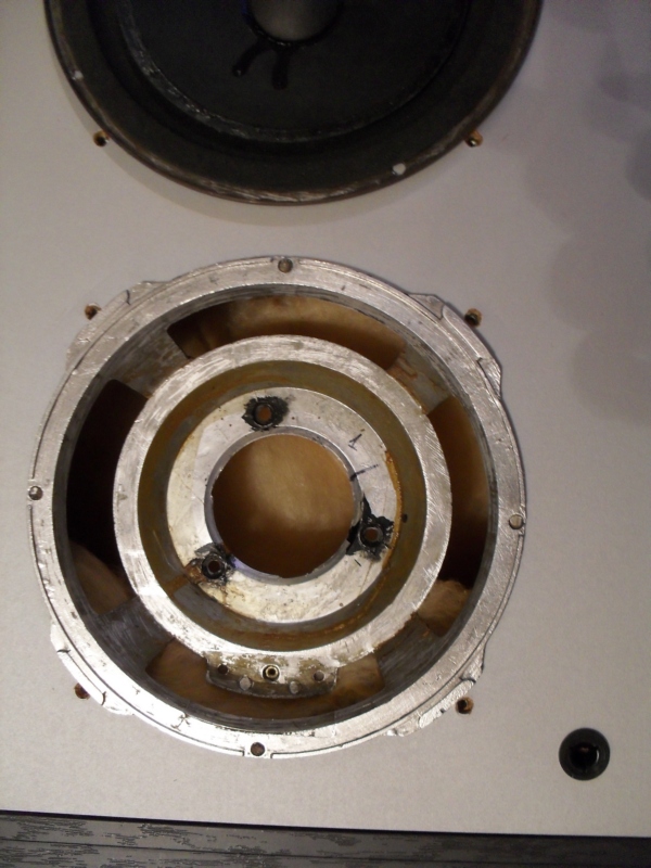

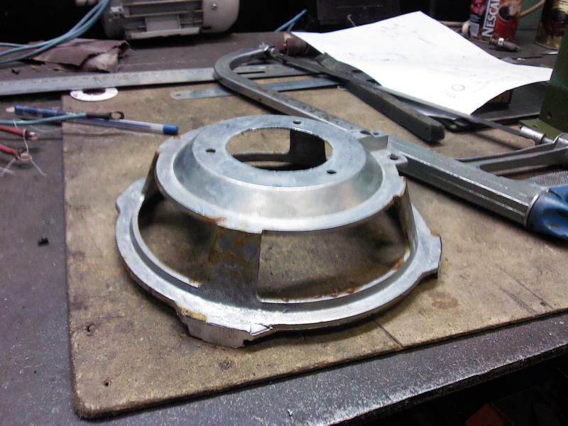

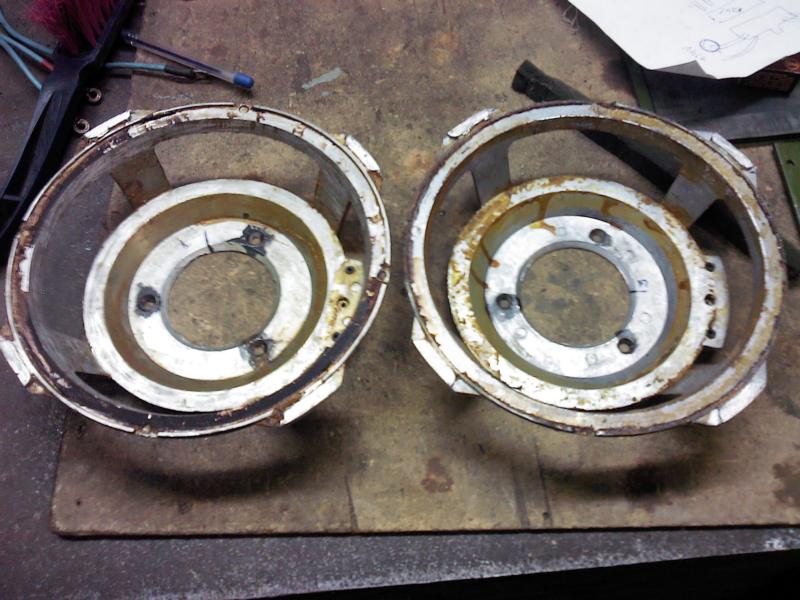

Решено его было делать из всё той же отечественной головки 25ГД-26. Для каждой из АС естественно.

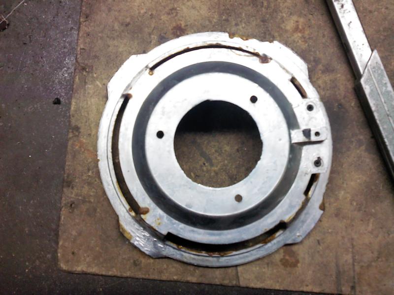

Отобрал из N-го количества динамиков парочку с более-менее подходящей гибкостью подвесов и сунул их под стол до поры, до времени. Корзины (диффузородержатели) у меня были. С них и начал.

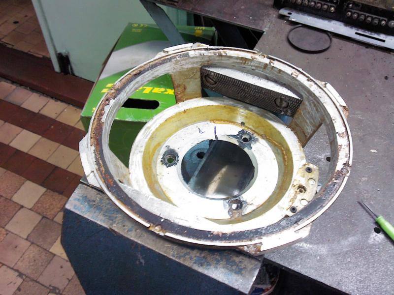

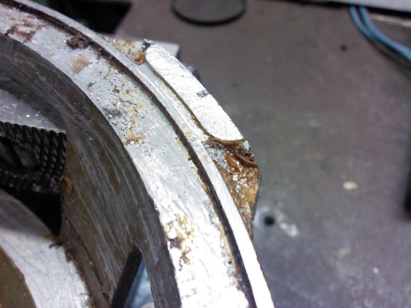

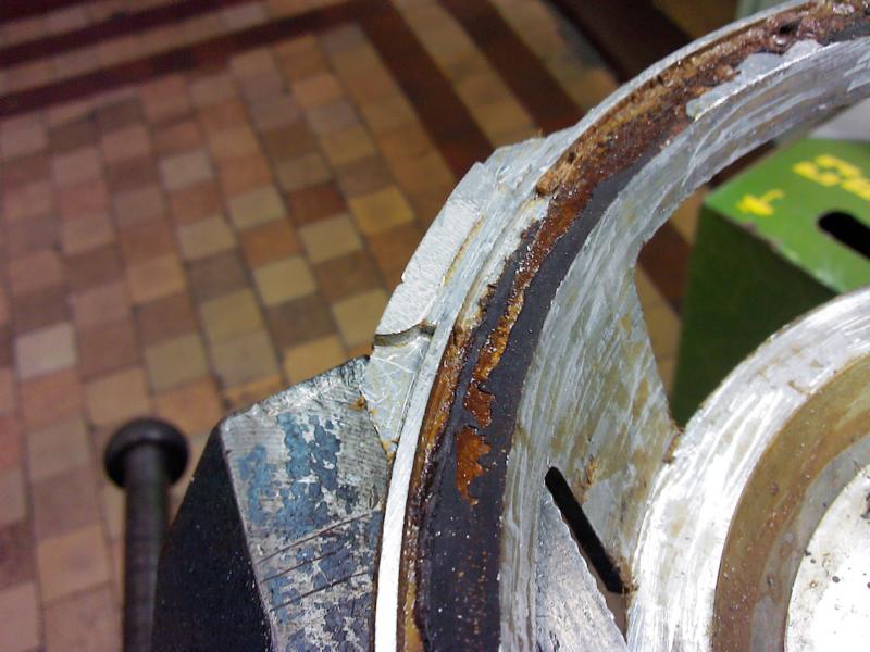

Измерил расстояние между крепёжными отверстиями на корпусе АС и в соответствии с этим размером, обрезал уши у корзин
Как настроить груз на ПИ без комповых измерений? Может есть технология из далекого прошлого? В принципе достаточно смартфона с усилителем и горсти пластмассовых мелких безделушек, вроде. И тут усилитель с блютузом становиться особенно удобным. Интересно, а резонанс основного излучателя будет существенно меняться при подстройке величены груза ПИ?
Тут на сайте есть как. В принципе не сложно.
Я когда первую АС с ПИ делал - где-то прочитал, что при почти равном весе подвижки активного и ПИ, рекомендуется для высокодобротного динамика больший объём, чем для низкодобротного. В первой АС 10" ПИ вообще весил всего 17 грамм при объёме корпуса 47...49 литров для 8" активного.
Был бы здесь Сергей ДВ - он мог бы и подсказать.

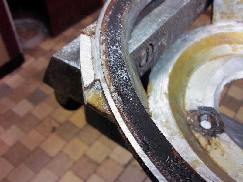

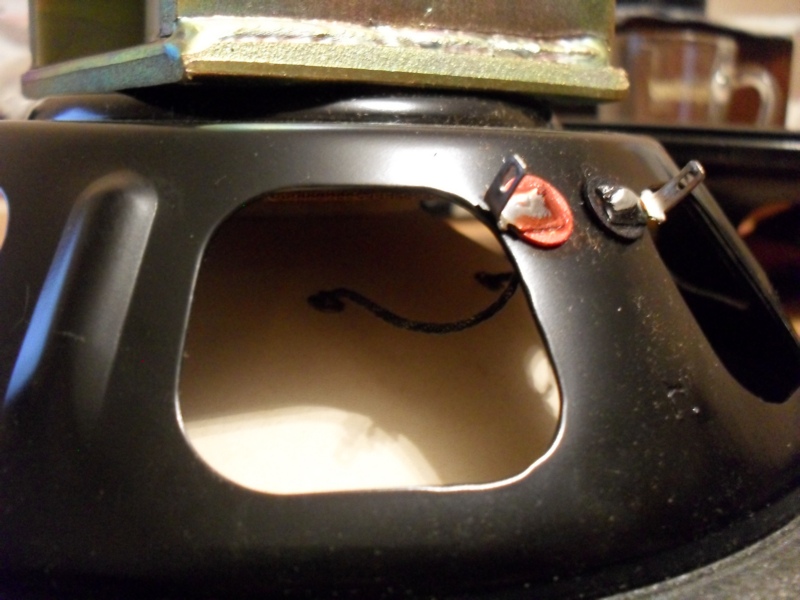

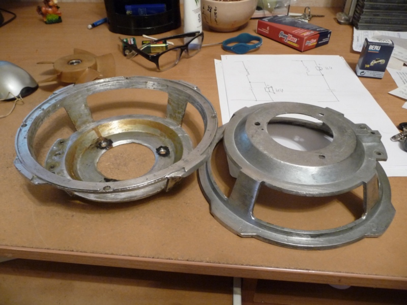

Спилил остатки ушей до высоты кромки корзины (6,0 мм) американского динамика
Обшмурыгал торец корзин
И наружную часть корзин вращающейся на сверле наждачкой
Я их даже покрасил снаружи черной, аэрозольной, акриловой краской. Осталось подготовить сами диффузоры и приклеить к корзинам.

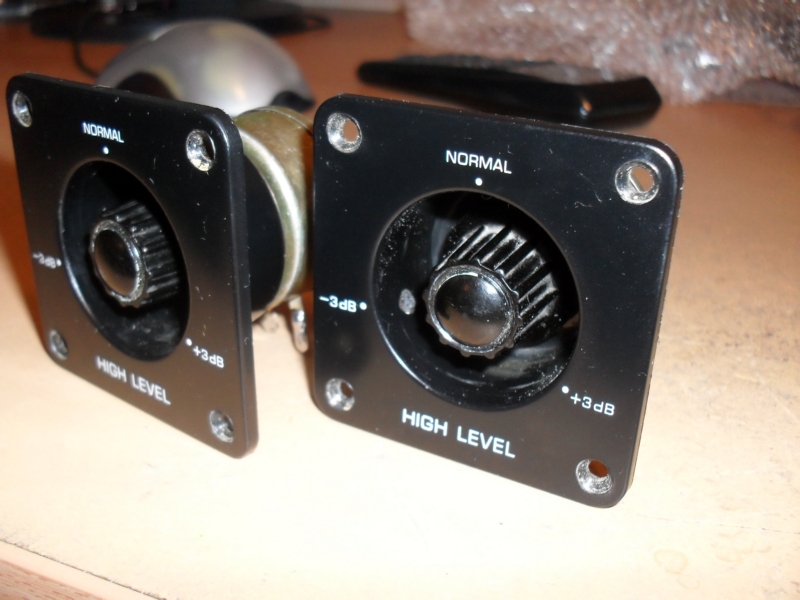

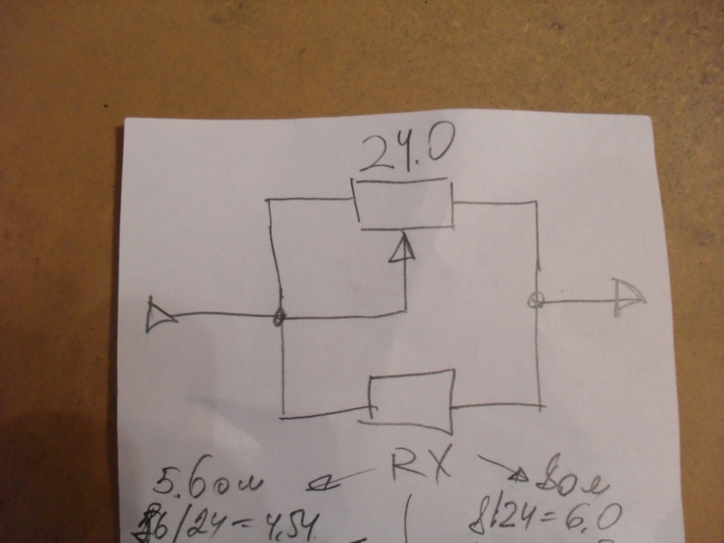

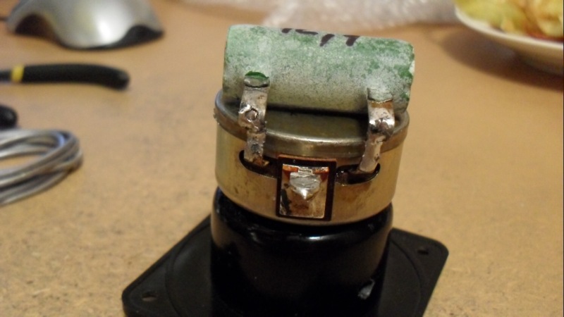

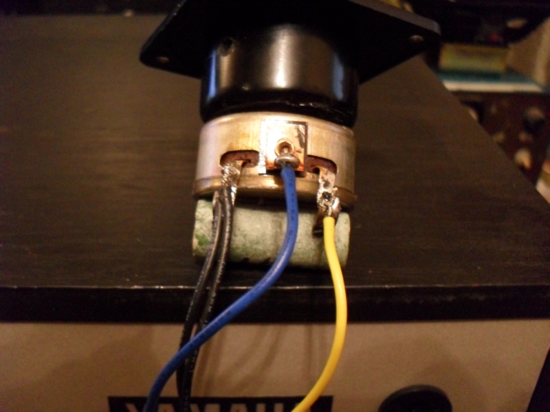

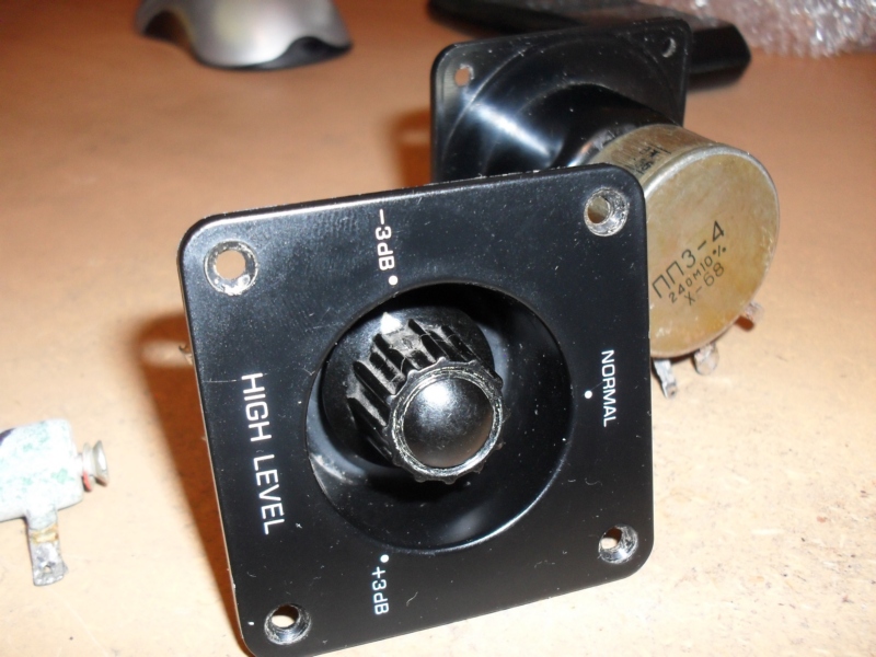

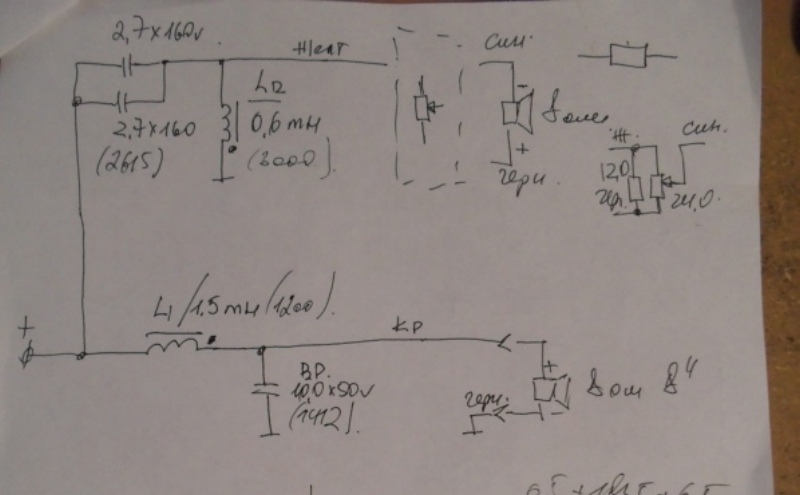

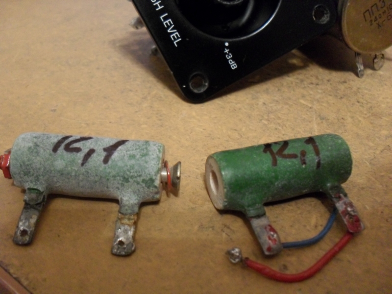

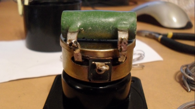

L-Pad изготовил по схеме
Из проволочных переменников
И обычных ПЭВ

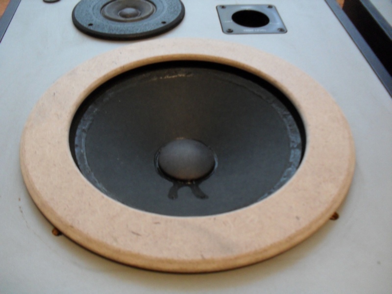

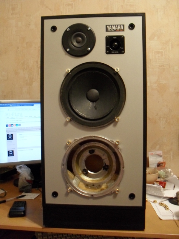

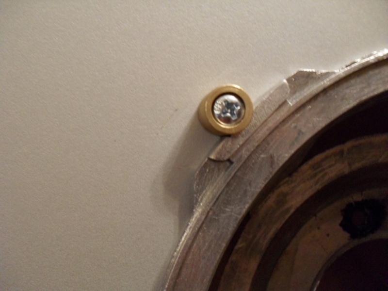

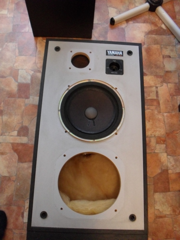

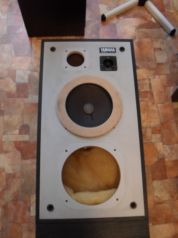

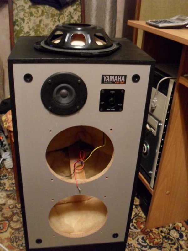

Примерил на отверстие корпуса динамик
Бросил на динамик специально выточенный на него фланец

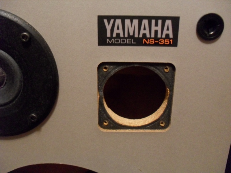

Вообще к стандартным отверстиям крепежа не подходит.

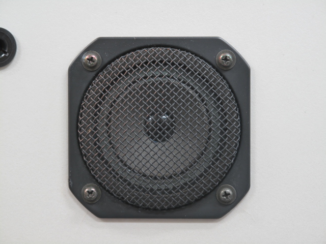

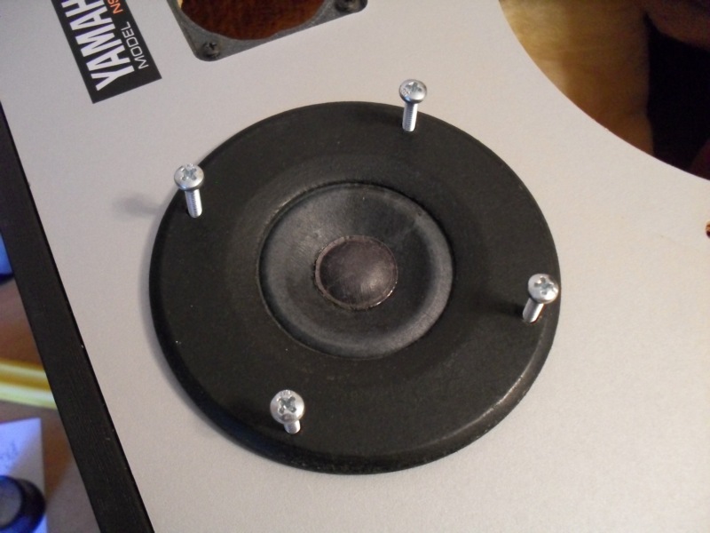

А вот и пищалки примерил....
И выпал в осадок! Отверстия во фланце динамика, идеально подошли к отверстиям в корпусе
Ха!!! Бывает же такое!

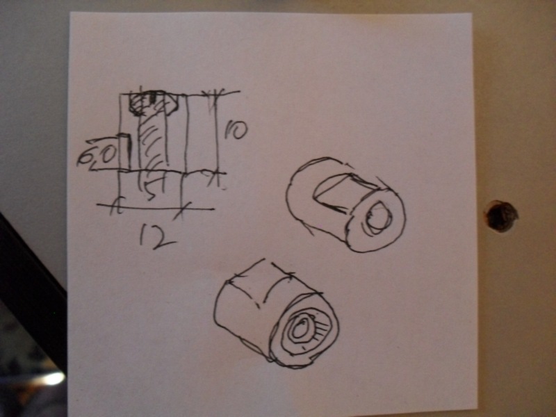

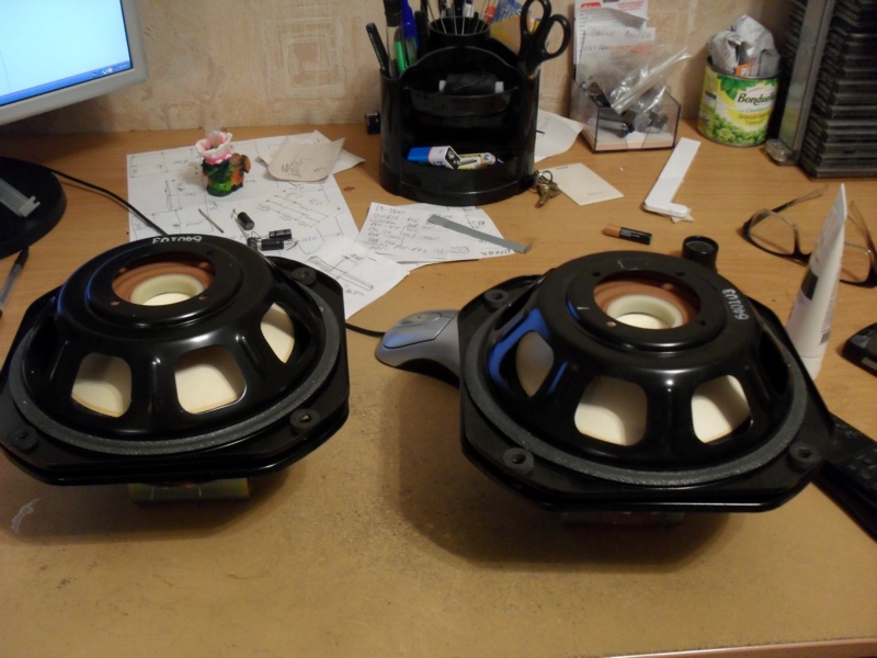

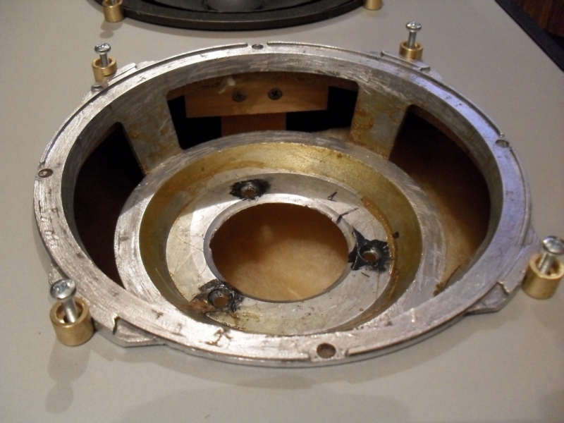

Для крепления корзин ПИ и самих динамиков пришлось прикинуть (размеры) и заказать крепёжные стойки
SDC18643.JPG SDC18720.JPG SDC18646.JPG SDC18707.JPGSDC18716.JPG SDC18719.JPG
Ну и как это всё выглядит вблизи

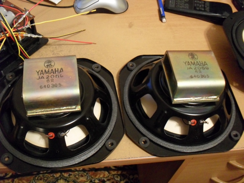

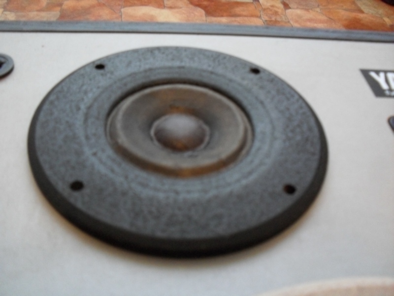

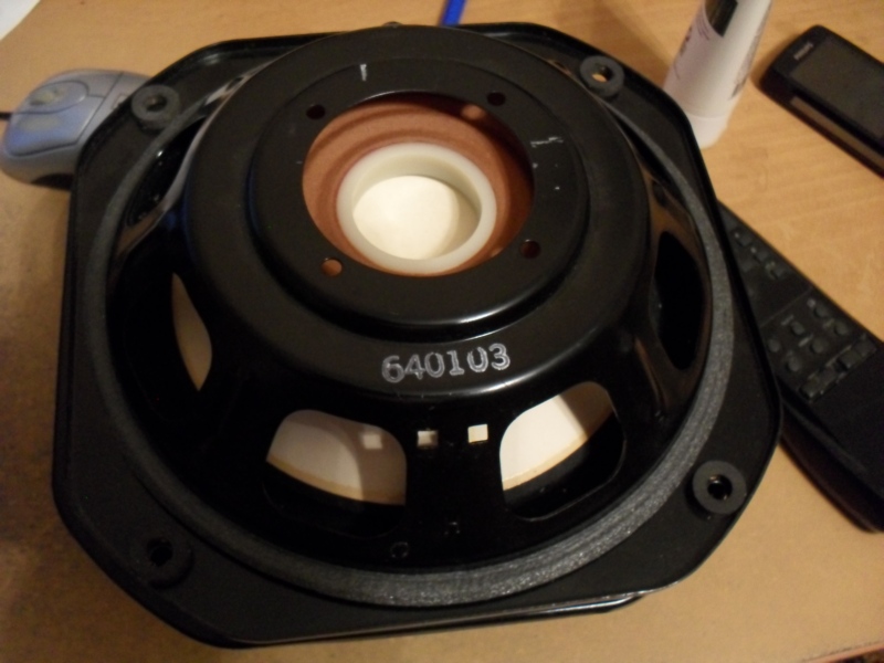

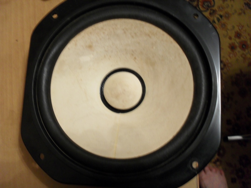

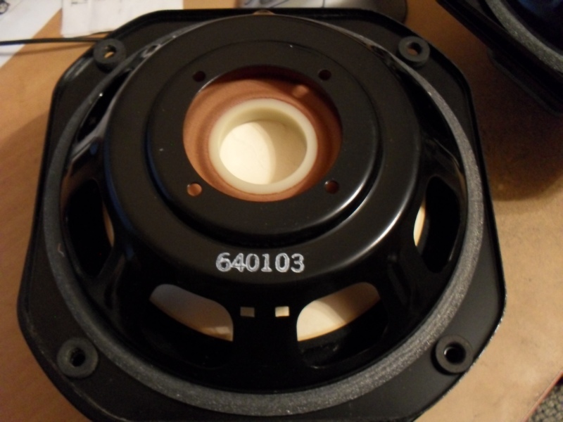

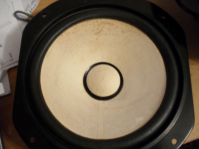

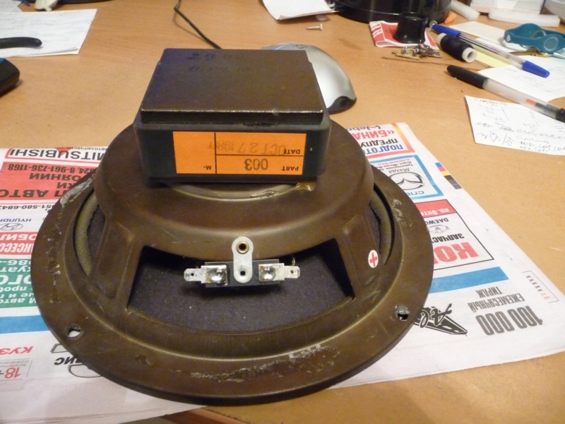

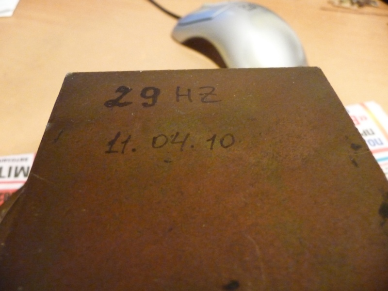

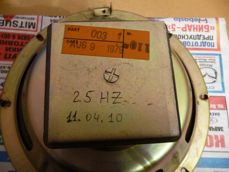

Неожиданно выяснилось, что у человека, у которого я приобрёл корпуса этих АС вдруг, опять же неожиданно, из какого-то угла вывалились НЧ динамики! И динамики именно от этой самой "Yamaha NS-351"!!! А следом, по закону жанра, конечно же вывалились ПИ. И именно от этих же АС. И конечно же всё это хозяйство было мной приобретено.
SDC11399.JPG SDC11401.JPG SDC11400.JPG SDC11402.JPG SDC11403.JPG SDC11404.JPG SDC11405.JPG SDC11406.JPG
Динамики и ПИ сделаны из той же самой бумаги (вроде как фото?!) что и динамики у знаменитой "Yamaha NS-10" только диаметр этих на двадцать миллиметров больше, чем тех. Точно так же и те, и эти динамики с кобальтовыми МС, тканевыми подвесами. Разделительные фильтры фактически одинаковы, различия лишь в катушках НЧ фильтров.
SDC11417.JPG SDC11418.JPG SDC11420.JPG SDC11422.JPG SDC11444.JPG SDC11445.JPG

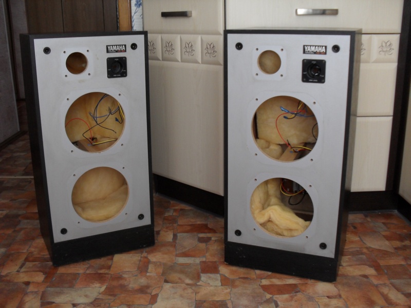

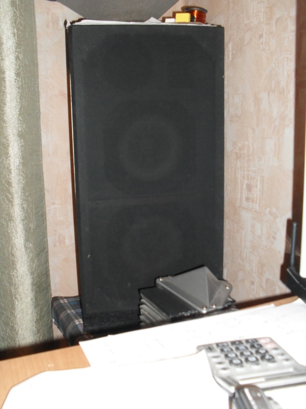

И так! Корпуса Ямах проверены на щели и неплотности, отмыты, и ждут установки динамиков!SDC11434.JPG

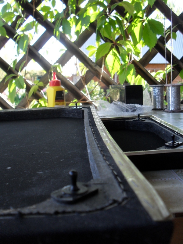

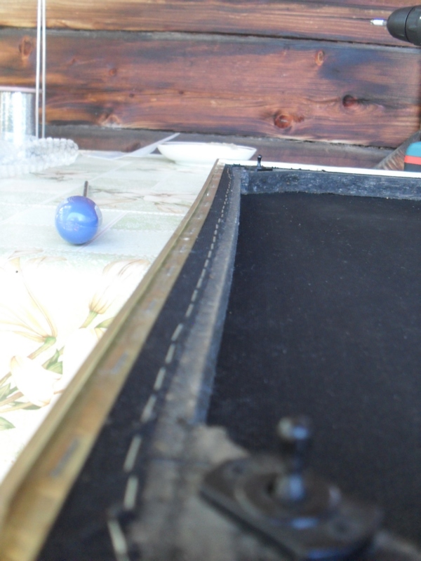

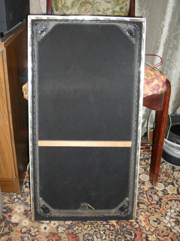

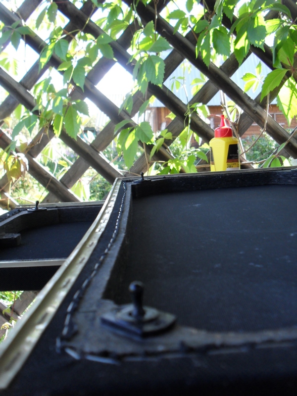

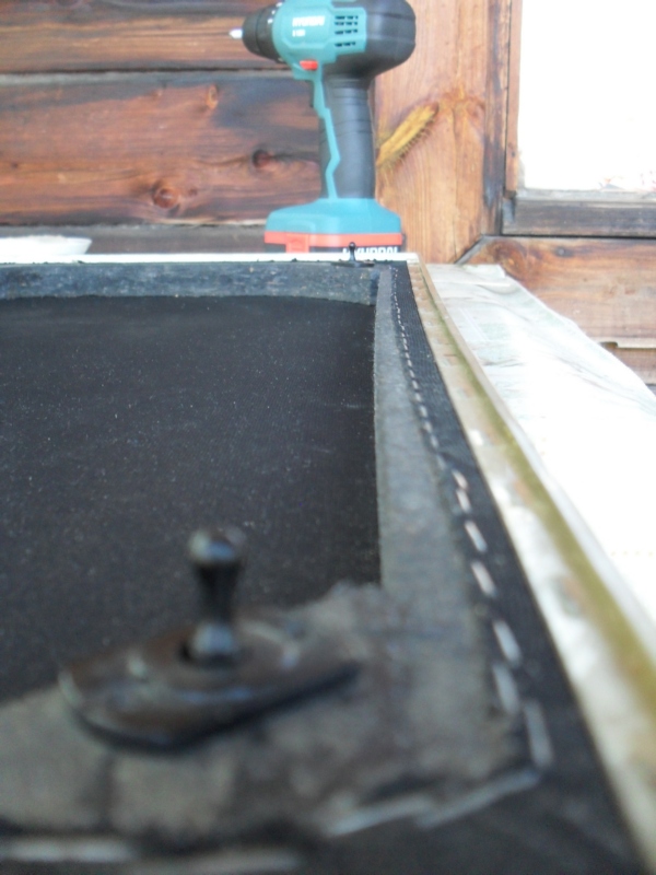

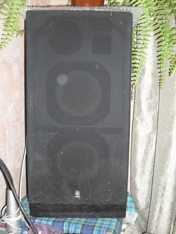

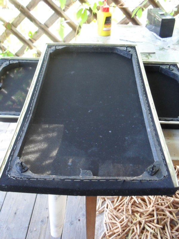

Немного о грилях. Сделаны они из обычной ДСП, на которую пристёгнута акустическая ткань. Оба гриля имели некоторые дефекты в виде трещин, изгибов в двух плоскостях.
Ну чисто бычий....
При помощи клея ПВА, грузиков, распорок, удалось вернуть хоть какой-то приличный вид. Видели и хуже.
Потихоньку собрал
SDC11438.JPG SDC11439.JPG SDC11440.JPG SDC11442.JPG SDC11443.JPG SDC11446.JPG SDC11447.JPG SDC11449.JPG SDC11450.JPG

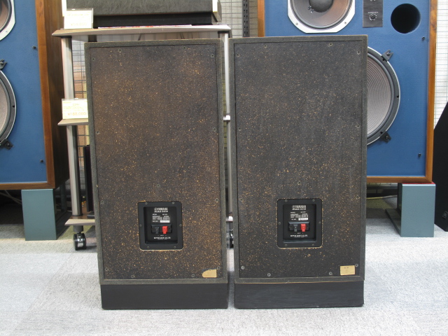

Добавлю немного
Корпус колонок из ДСП переменной плотности, толщиной в 19 мм. Обтянут плёнкой. Низ, бока, верх, подиум - чёрной с имитацией под дерево. Перед - цвет виден на фото и каждый может дать ему определение.
Размер ВхШхГ = 700 Х 340 Х 310. 630 без подиума Х 340 х 280 без гриля.
Вес в сборе пишут, что 14 кг, Сам не взвешивал, но тяжёленькие. Все характеристики есть в сети.
