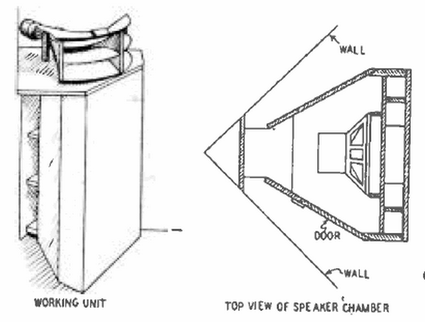

Надеюсь Вы не про это
Угловой рупор работает немного иначе ,растановка в углу только в плюс.
Габариты однако ....
Я уже прикидывал в "своих" 12 м.кв. 3 метра ширина х 4 метра длина. Нормально встанет.
Если уж эти: https://ldsound.club/threads/lo-d-hs-1400w.986/ вошли. Правда когда они в углах стояли фото не сделал.
Можно ведь и под НЧ 12" размеры подогнать.
Если есть возможность уделить место, то почему бы и нет .
