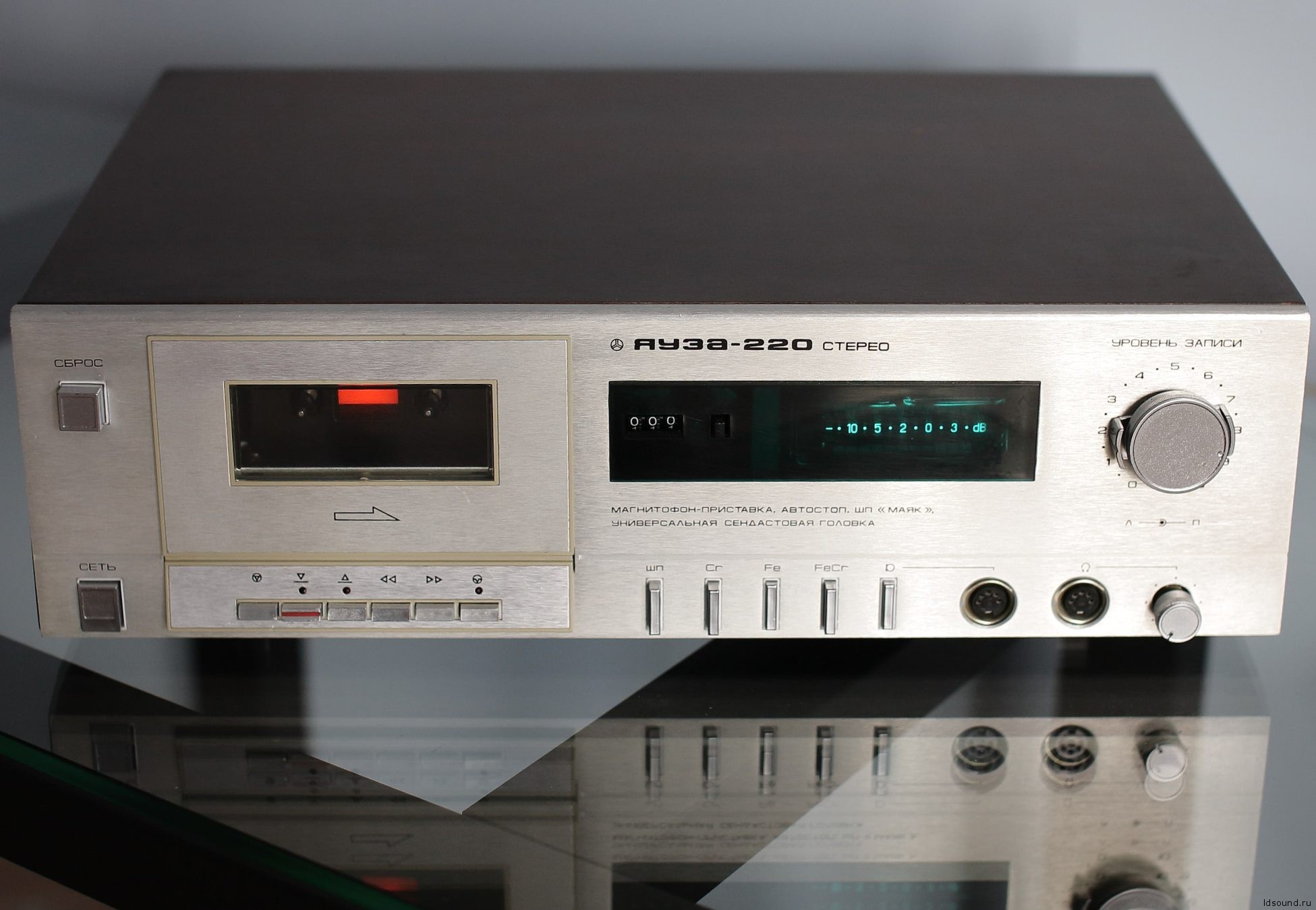

Детонация повышенной частоты (Герц 5...10) в моём таком магнитофоне. Может, подскажет кто-то - почему, и как с этим бороться.

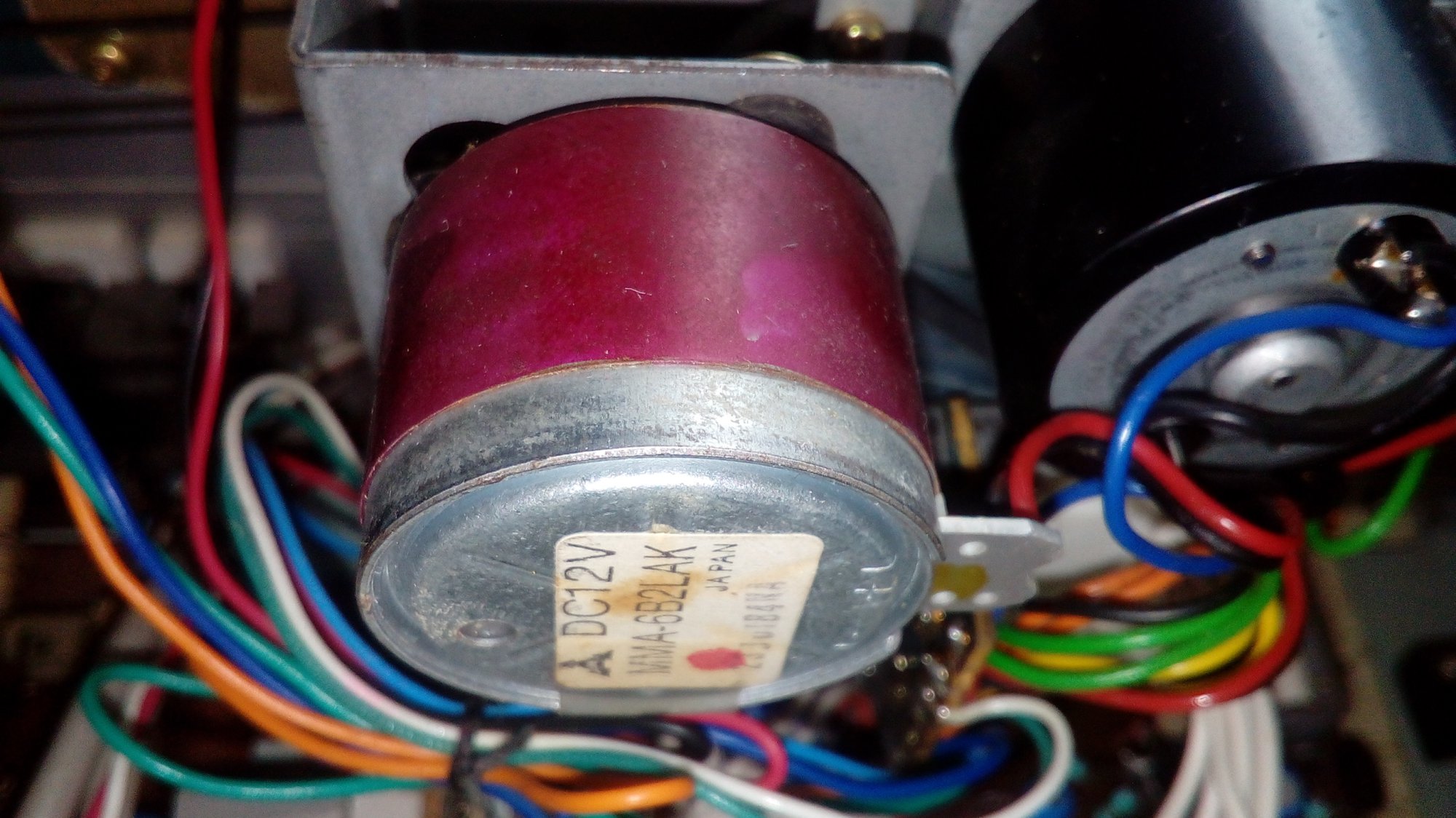

мотор как выглядит ? как на фото вверху или на фото у меня ? свое фото покажите механики сверху

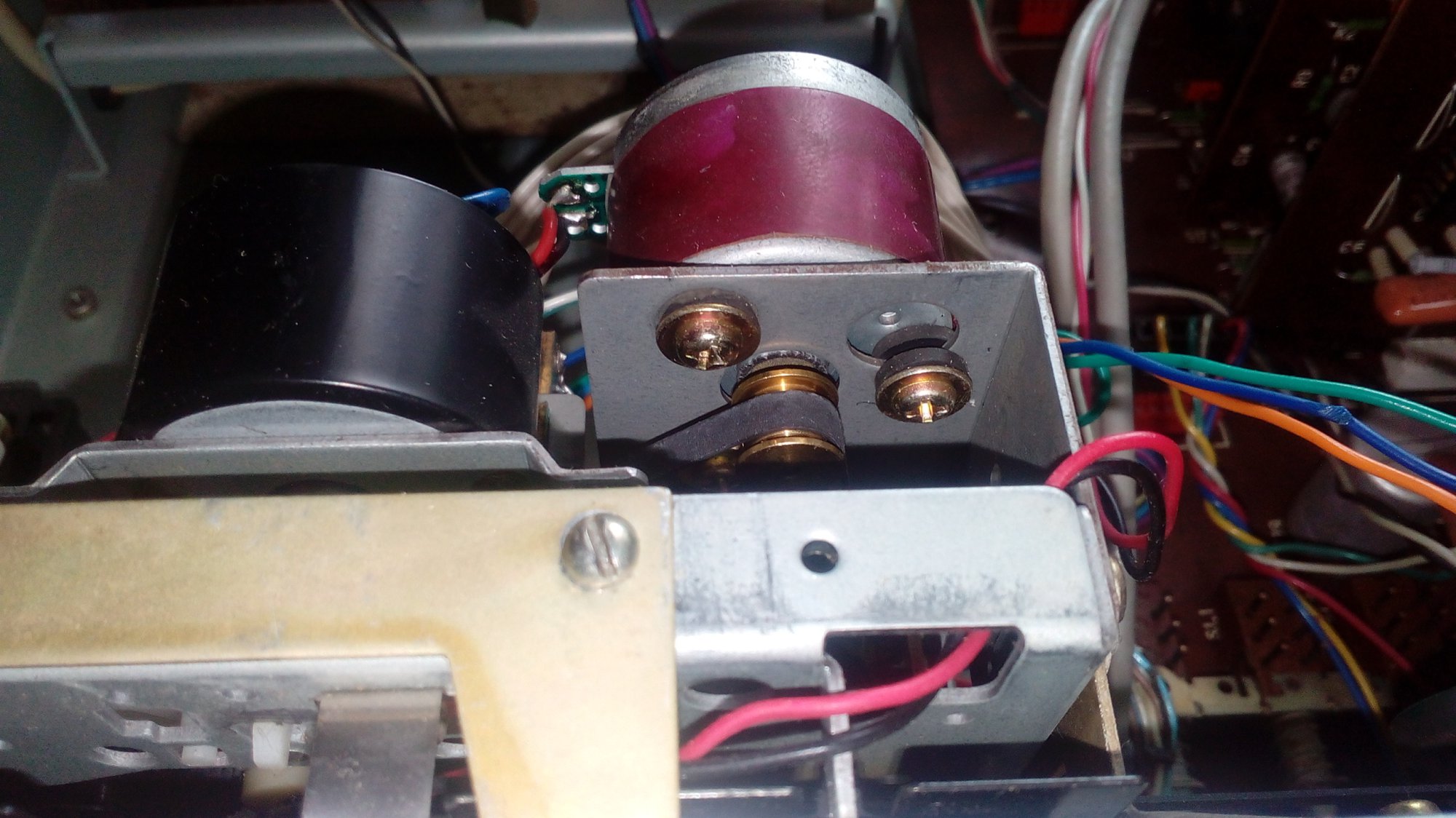

Вскрыл его. Промыл ещё раз тонвал, ролик тонвала, шкив мотора, пасик, а также маховик тонвала.
Виды на мотор:
Люфт тонвала: продольный 0,5 мм, поперечный не чувствую. Тонвал крутится свободно, когда он свободный от ролика и пасика. Но если без пасика включить
воспроизведение, то маховик рукой проворачивается с каким-то усилием. Но ведь ролик к тонвалу прижат.
Пасик при движении весь одинаковой ширины (на глаз).
Мотор не залитый, но не знаю, как его разбирать. Шлицов от винтов в его корпусе не вижу. Кроме того, большой охоты разбирать его не испытываю, потому что, кроме как разобрать, надо его ещё и собрать. А если рассыплется? Но придётся, наверное.
Роликом подмотки левым занимался раньше. Сейчас проверил на ощупь: нет - его сопротивления явно недостаточно (намного), чтобы противодействовать серьёзно силе протяжки ленты тонвалом с его роликом. Правым подмоточным роликом не занимался, но и его силы явно недостаточно, чтобы дёргать ленту, пытаясь вытягивать её из-под тонвала. Кроме того, я останавливал рукой правый ролик (на короткое время, автостоп не успевал сработать) - детонация не исчезала.
Детонация больше, Герц 15, но не сильная.
То, что вы видете как мотор, ещё не мотор, а жестянка на дне банки, внутри которой собственно мотор. Донышко с бумажкой отщелкивается отверткой , шкив, приклееный каплей эпоксидки,отковыривается и освобождает сам мотор, иначе его не вытащить .
Пластиковое белое донышко мотора привинчено тремя саморезиками к металлическому корпусу мотора. Положение донышка строго фиксировано, если разбирать, нужно цветными метками обозначить, чтобы вернуть на место в том же положении, иначе ток жрать будет, а крутиться-не очень.
А ! Забыл. Между амортизатором, крышкой и мотором может располагаться стабилизатор скорости вращения , платка, припаянная на контакты мотора. Отпаиваются , пометив полярность.
Если долго стоял то пассик состарился неравномерно.в одном месте твердее где облегал маховик в другом мягче где его тянули в воздухе .отсюда могут идти ваши 10.15гц...это акурат частота маховика.кстати мотор выходит целый.есть чем заменить плоский пассик?
Мотор 12в левый.вроде где то валялся новый.если найду могу прислать.левые были не такие уж и дифицитные чем правые
