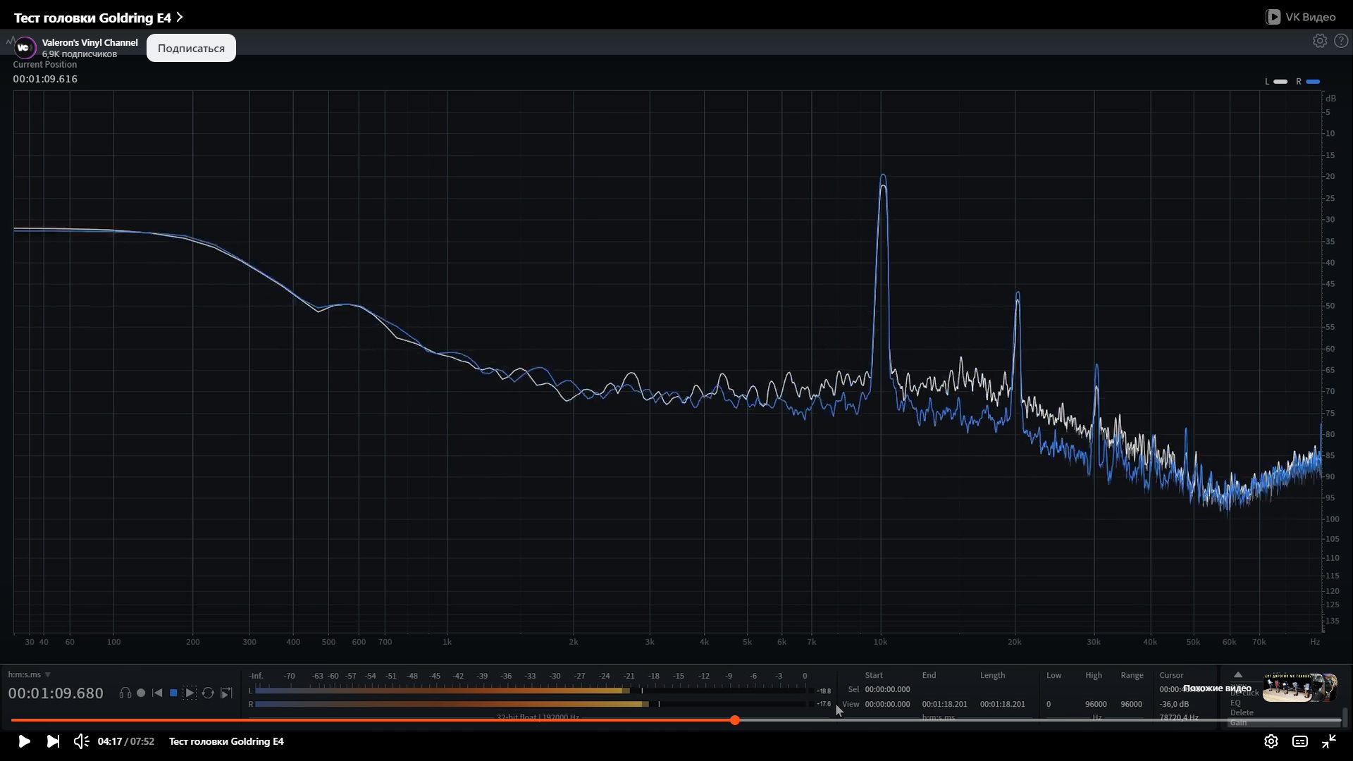

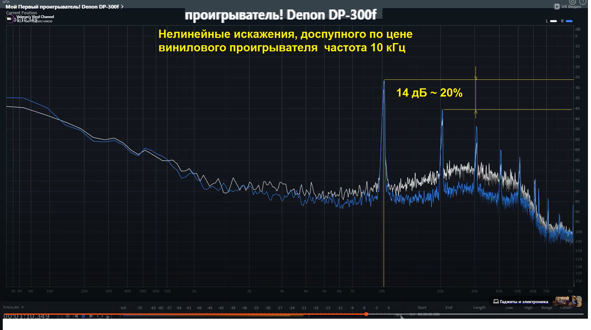

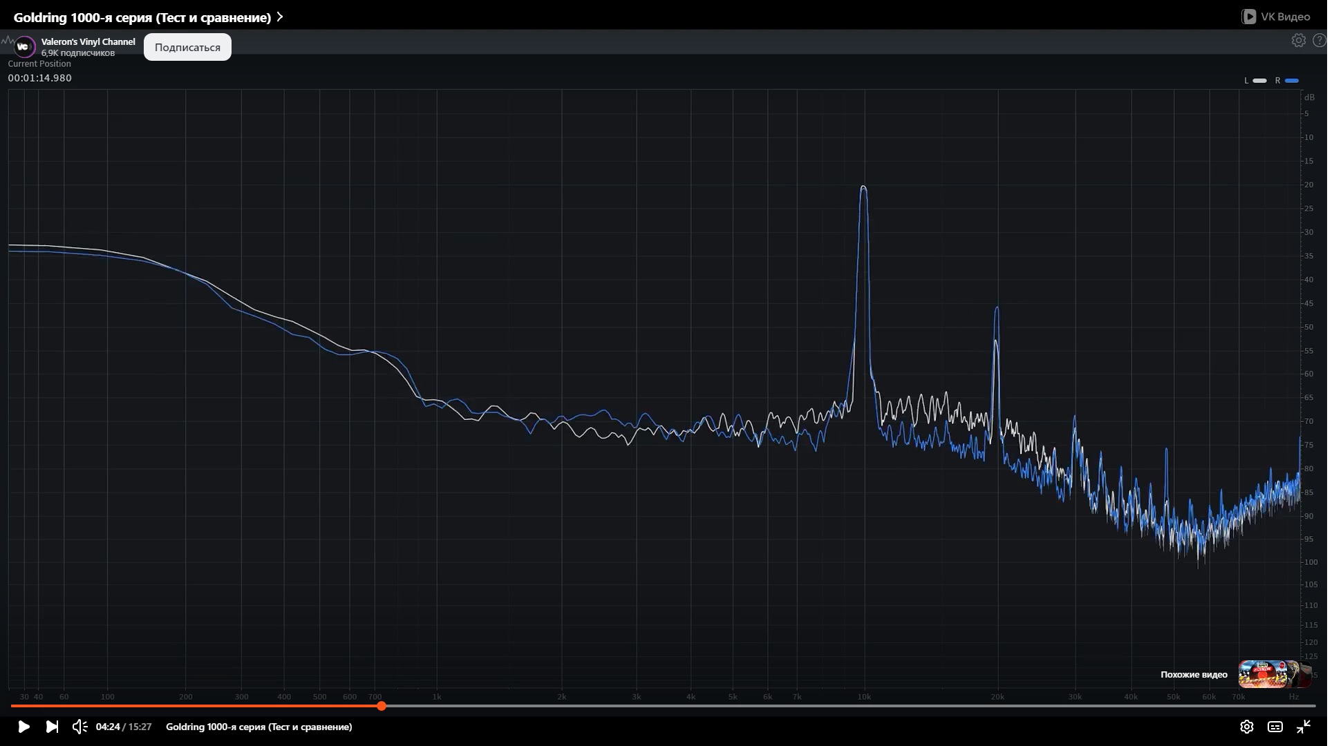

Ещё один обзор популярного проигрывателя винила и измерение его нелинейных искажений.
Сталкер001
23 Мар 2025
880
224
15
1000Гц
13
5-50 мин. Обратите внимание на искажения сигнала с выхода головки звукоснимателя на частоте в 10 и 20 кГц - нелинейные ( и скорей всего и интермодуляционные искажения) выше -14 дБ, Это примерно 20% КНИ .
Нелинейные искажения, доспупного по цене винилового проигрывателя  частота 10 кГц.jpg
Если вы думаете, что у вас проигрыватель и головка звукоснимателя дают меньше искажений, то вы скорей всего ошибаетесь. Только у проигрывателей высшей ценовой категории (стоимостью в миллионы) искажения на этих частотах составляют порядка 3-5%. Обзоры очень дорогих головок и проигрывателей также есть на этом канале 6.40 https://dzen.ru/video/watch/6878bfd6b673270e206c9d3c 4.15 https://dzen.ru/video/watch/660e454d565aca542458d09f
Вот и делайте выводы дальше сами.
Например, а нужен ли вам УНЧ с искажениями под -143дБ, если 99% всех интересных записей музыки вы слушаете в виде оцифрованных пластинок с такими высокими искажениями сигнала?:unsure:

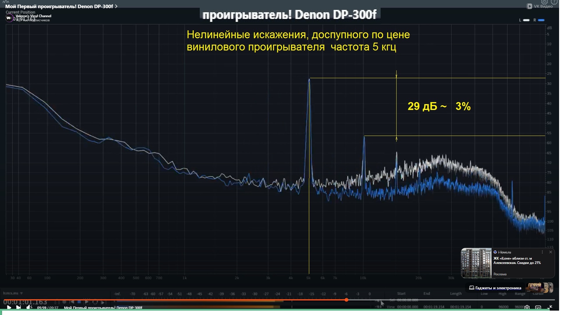

  • Нелинейные искажения, доспупного по цене винилового проигрывателя  частота 5 кгц.jpg
    315.5 KB · Просмотры: 93
    243.1 KB · Просмотры: 110

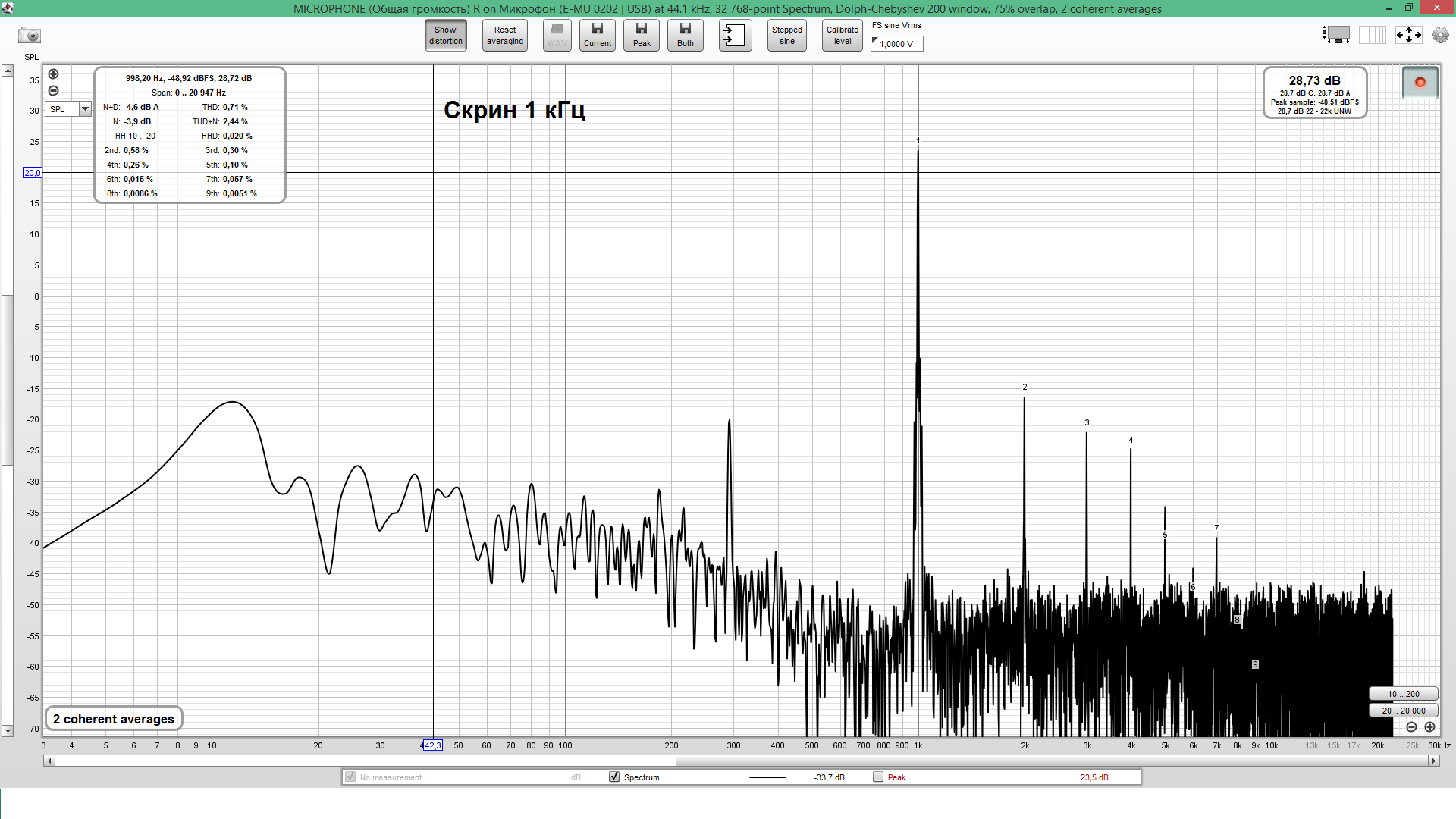

Выше 1 кГц начинается уже резкий рост нелинейных искажений свыше 1%, у большинства головок. Поэтому и звук с винила, зажеванный на ВЧ и даже на СЧ. Но народ, за почти сто лет, прислушался и считает, что таким и должен быть звук в High-Endе.smile_18

Главный вывод - то, что я всегда и думал:
«сверхлинейность» — это в основном маркетинг и спорт инженеров, а не реальная польза для слуха.
То есть если у вас транзисторный усилитель с реальными 0.01–0.05% THD+N и хорошим поведением на нагрузке - он уже «прозрачен» для слуха, и улучшать его в этом плане смысла нет.
Есть ли разница в слуховом восприятии искажений усилителя, колонок, проигрывателя винила и прочих аудио устройств?

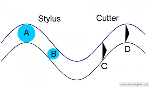

Пинч-эффект: cфера будет неизбежно испытывать вертикальное смещение, пытаясь повторить траекторию движения резца, у которого соотношение радиусов гораздо больше 1. При этом как раз возникает большая вторая гармоника.
Эту проблему как раз и решили внедрением эллиптической иглы, а затем и многорадиусных. Обзавестись такой не очень дёшево, но не вопрос миллионов ;)
    243.1 KB · Просмотры: 87
    284.4 KB · Просмотры: 58
Я не поленился и нашёл эти видео. Дорогая иголка - это Goldring1006 с эллиптической заточкой, как и E-4. Да, видно, что с динамическим диапазоном не густо, но гораздо лучше, чем у сферы. У профилей Gyger ещё чуть-чуть лучше.
Но! На 3.50 этот гражданин говорит, что проводит измерения через свой ЛАМПОВЫЙ фонокоректор, вот такой, БЕЗ ООС. Что у него там с линейностью на 10 кГц - это большой вопрос.

Сам проводил подобные измерения искажений. Естественно, головка и вертак бюджетные ( Премьера). Но как не крути, цифры получаются того же порядка. Правда при работе измерителя искажений могут быть погрешности из-за неравномерности движения. Лучше ориентироваться на уровни гармоник, они тоже хоть и скачут, но не так сильно.
    288 KB · Просмотры: 105
Ну, у Вас-то лучше измерения, и искажения на 10кГц получаются ниже. Ещё раз скажу, что мне нравится AT3600L. Я подарил такую другу года три назад, и она оказалась очень вандалоустойчивой. Пережила больше вечеринок, чем две вставки к AT95E до неё.
