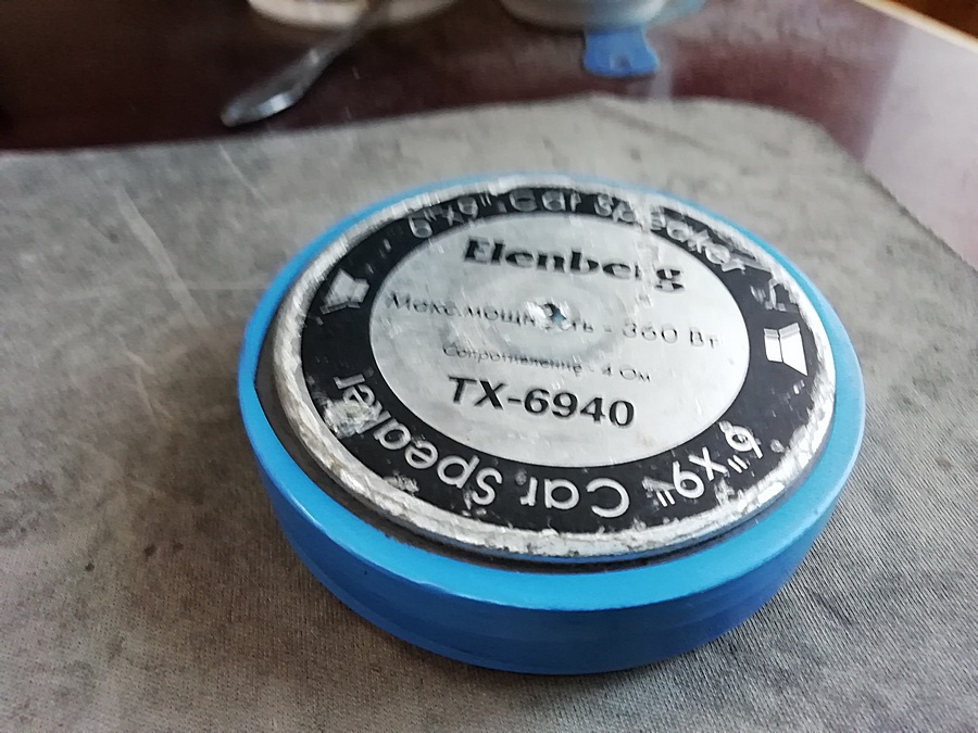

В теме: https://ldsound.club/threads/25asa-ii-nadezhdy-i-chajanja.2708/page-5 # 124 и #137 я вскользь поведал о МС бывших эллипсов корзины которых я использовал в качестве носителей ПИ.
МС остались.
На них можно было конечно сделать что-то типа шириков, но в данном диапазоне, сердце моё отдано лишь одному динамику: https://ldsound.info/goodmans-axiomxiom-301/
Но так как я ещё не готов тратиться на такую "утварь", то обходимся тем, что есть под руками. Поэтому я решил сделать на этих МС от "Эленберг" ещё одни пищалки.

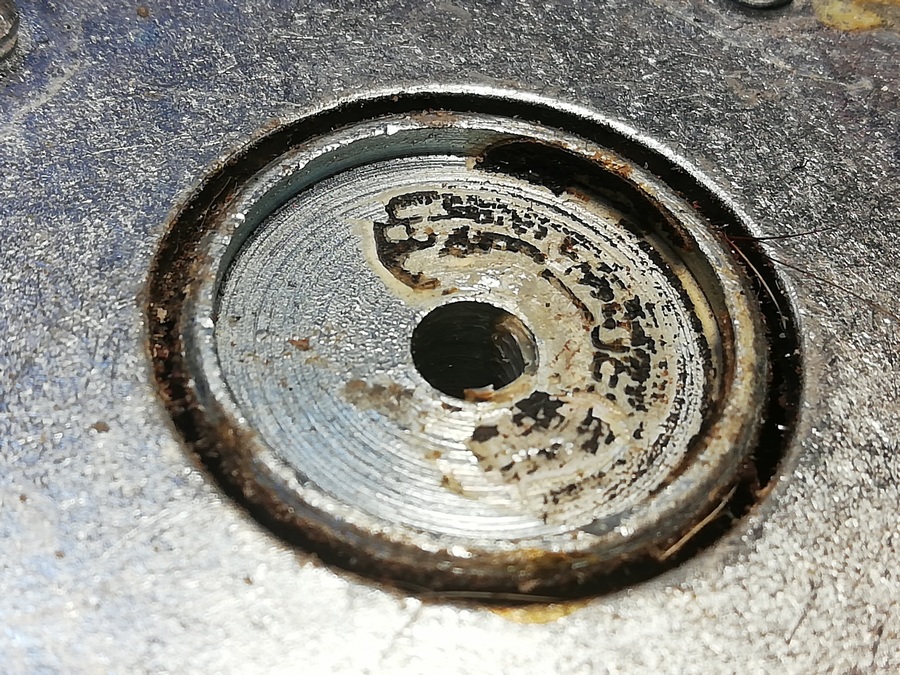

Фото приводить не буду. Того, что есть в зазорах, с избытком хватит для лёгкой подвижки. При желании можно конечно проверить прирост индукции приростом дополнительного магнита. Хоть с тыла МС, хоть со стороны керна. Тем более, что в керне имеется приточка
Куда с успехом можно приладить таблеточку неодима. Или медный пятак при магните сзади данной МС. Что вероятней всего и будет. Так как подвижка нашлась!

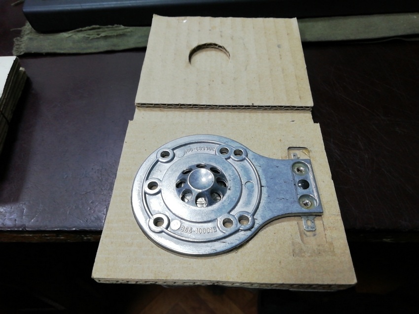

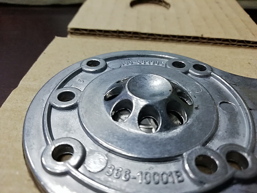

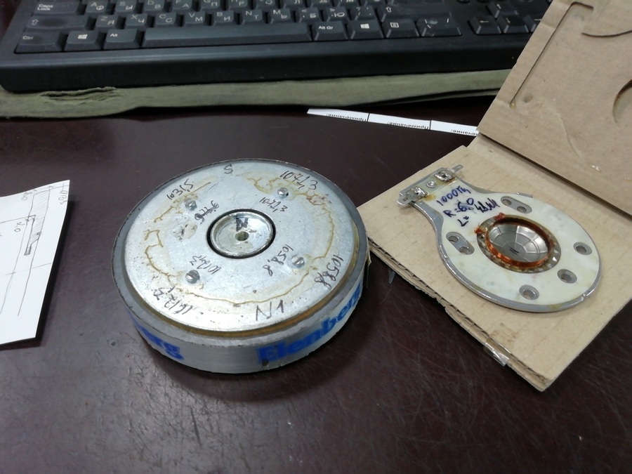

В какой-то из тем "маячила" JBL-вская подвижка ВЧ головки и я вспомнил, что нечто похожее есть и у меня.

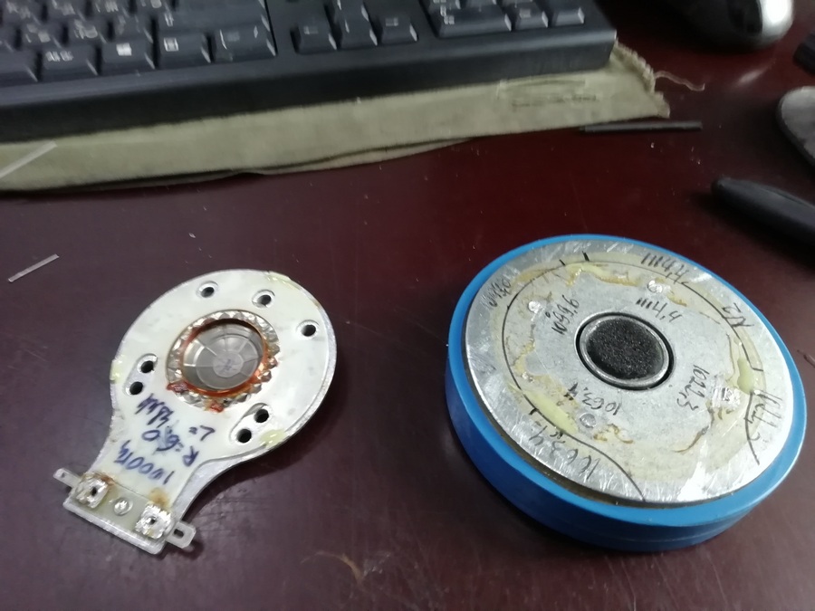

IMG_20250213_072633.jpg IMG_20250213_072644.jpg IMG_20250213_072712.jpg IMG_20250213_072718.jpg IMG_20250213_072731.jpg IMG_20250213_072747.jpg IMG_20250213_072833.jpg IMG_20250213_072807.jpg IMG_20250213_072841.jpg

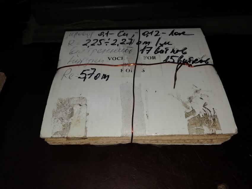

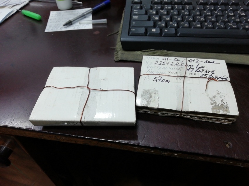

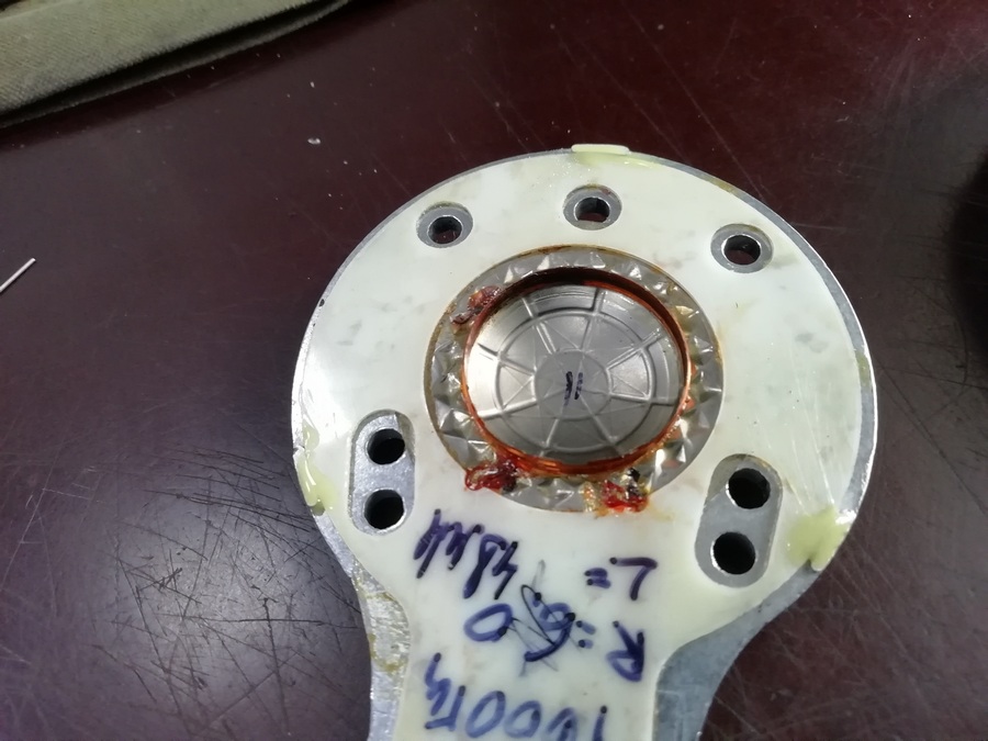

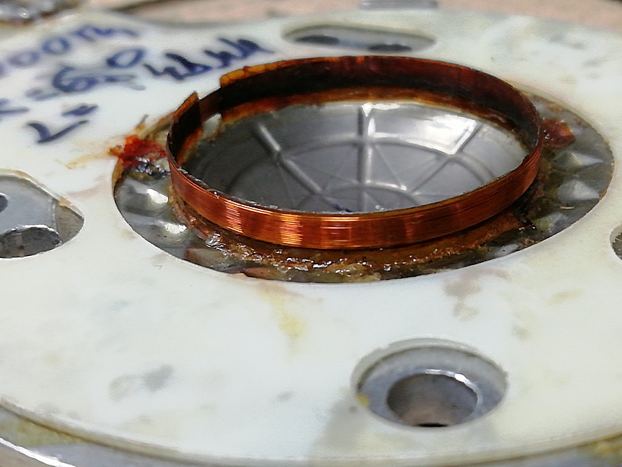

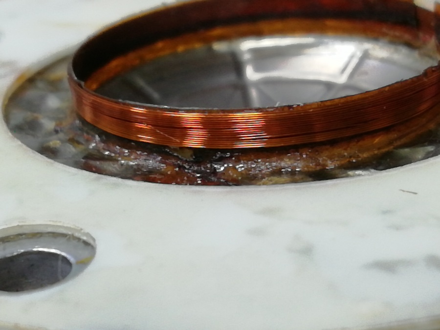

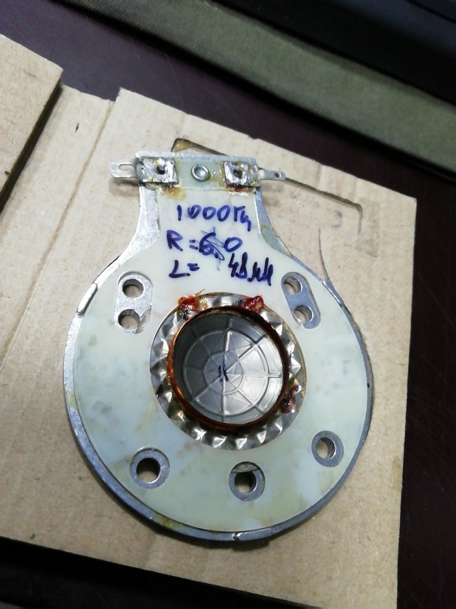

Эти подвижки подвергались перемотке не один раз. Привозили мне их на ремонт из какого-то борцовского клуба. Музыка там, периодически "звучала" на пределе возможностей. В финале, пара подвижек осталась у меня на руках и если честно, то думаю, что в пыльном углу тумбочки, они пролежали лет так сЭм... восЭм...

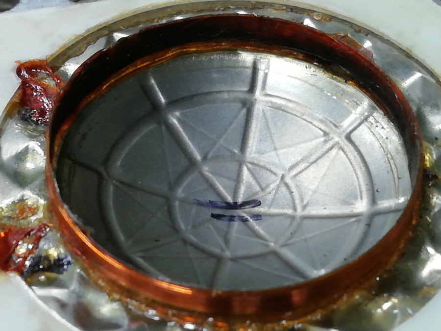

Как и было изначально, для перемотки всегда применялся провод медный. По меди 0,1, по лаку 0,12, 2,25....2,27 ом.м.
Обе катушки имеют одинаковое число витков и соответственно одинаковую геометрию катушек на каркасе в 1". На частоте измерения 1000 Герц и на воздусях
№1 R=6.0 Ohm, L=49 uH. Re=5.9 Ohm.
№2 R=6.0 Ohm, L=48 uH, Re=5.9 Ohm.

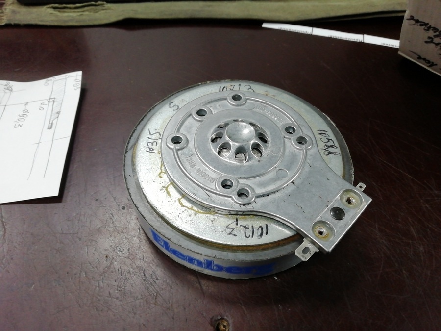

У жибиэлей дюймовых вроде бы странные размеры катушек, 24-с-чем-то мм, мс к ним подходит?
Да. Подошла идеально

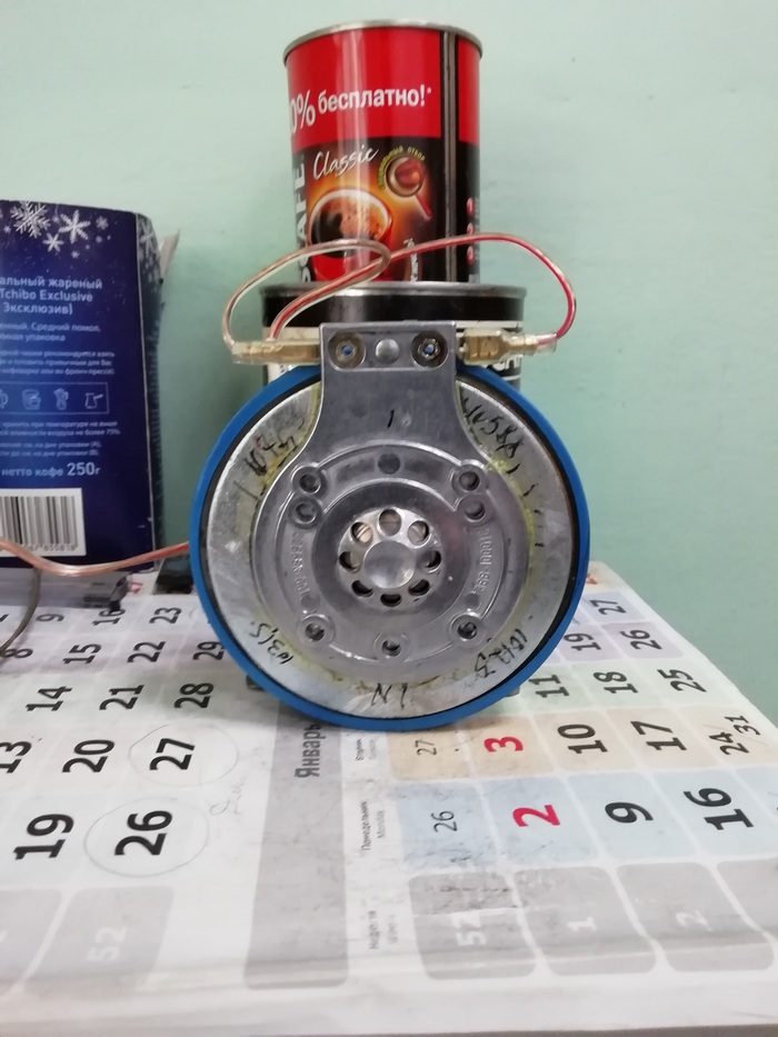

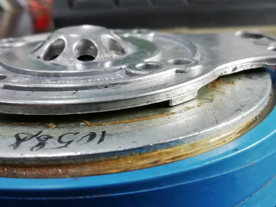

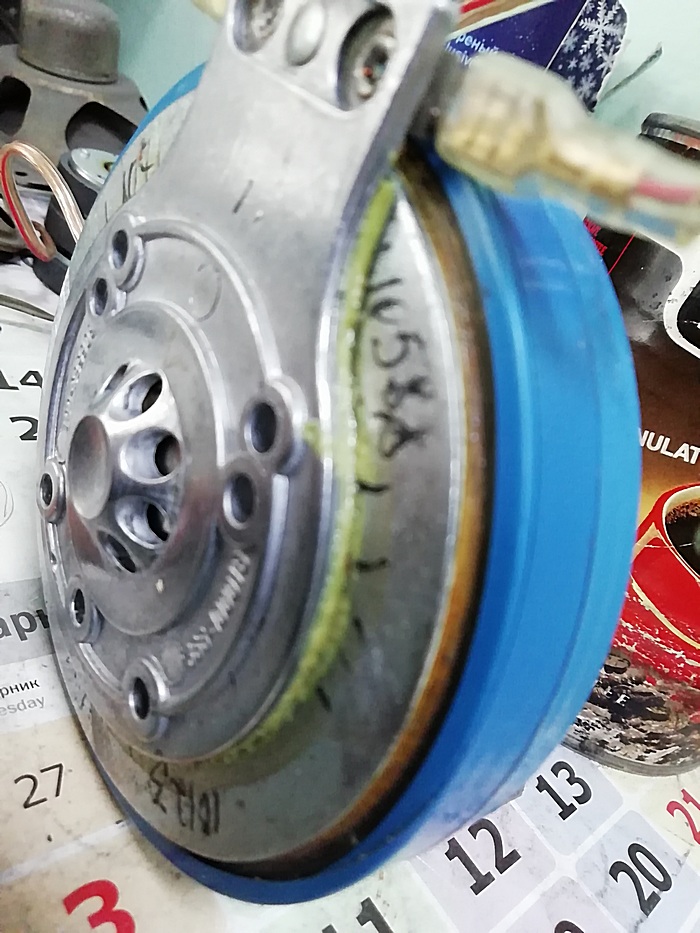

И что примечательно - даже отверстия в алюминиевом основании подвижек, аж четыре штуки, в идеале подошли под клёпки-пукли оставшиеся после удаления корзин
IMG_20250213_092049.jpg IMG_20250213_092059.jpgIMG_20250213_092114.jpg IMG_20250213_092117.jpg IMG_20250213_092120.jpg
Т.е. алюминиевое основание сидит на МС чётко, без смещений и малейших люфтов! Как такое получилось ума не дам. Причём и катушка чётко по середине ширины зазора и по его высоте. Такое впечатление, что они ждали друг друга долгие годы. Всё это конечно на первые взгляд и примерку. Но как пищалки на работе с просто приклеенными к МС за спиной установленные на стенде.

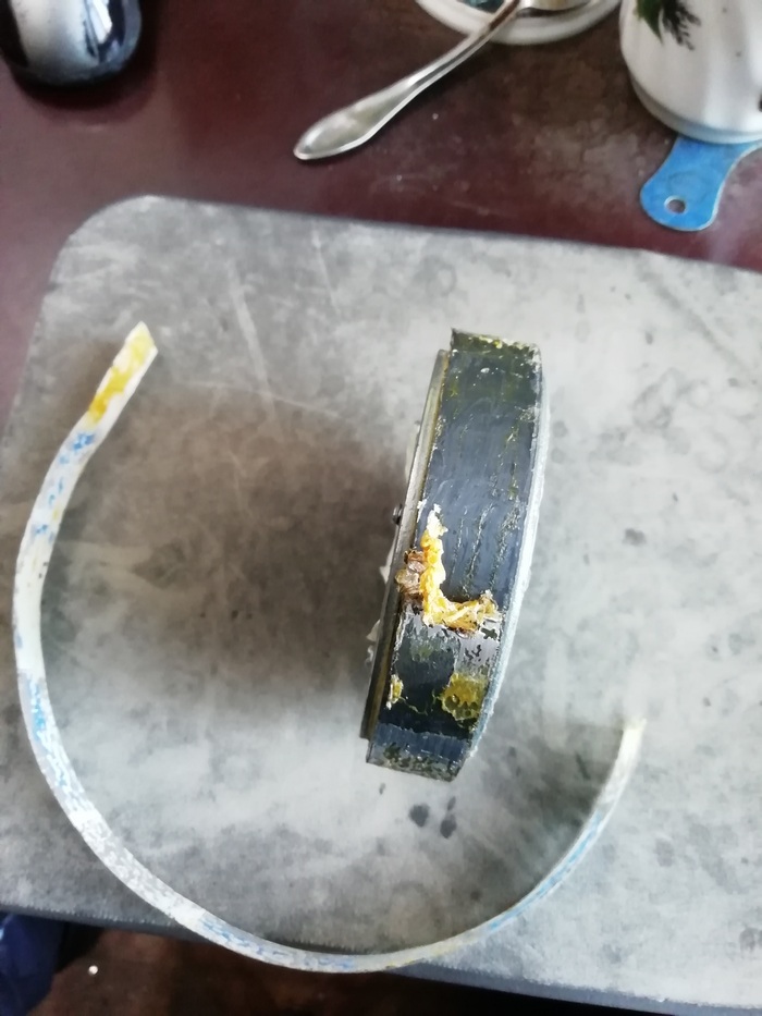

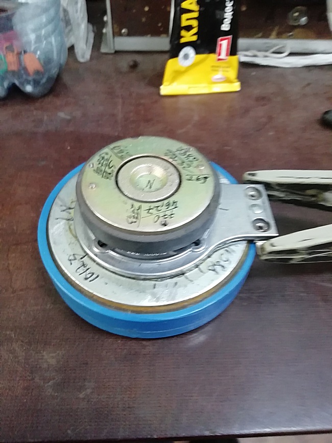

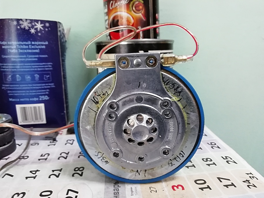

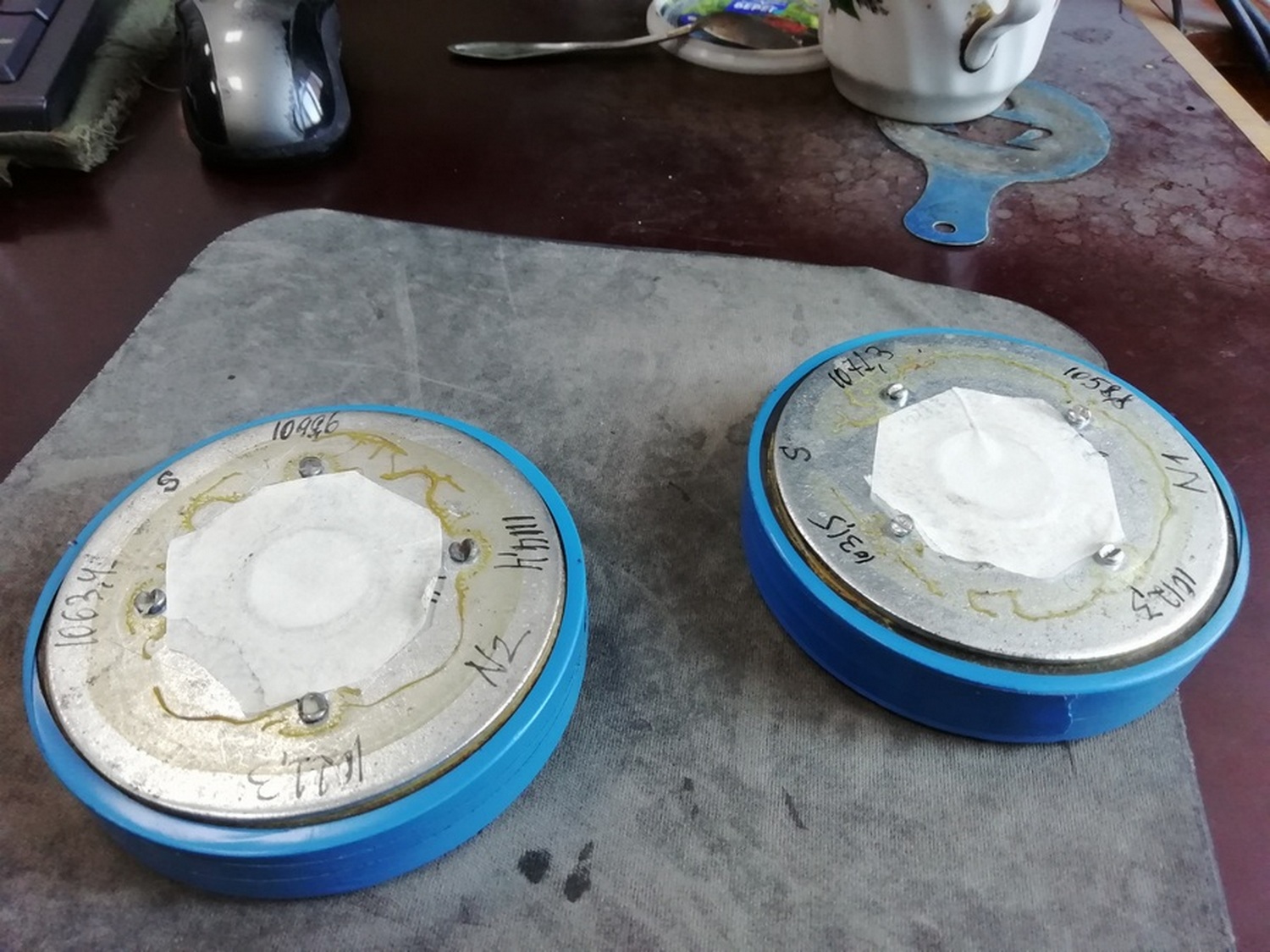

Для удобства манипуляций - МС липнет к рукам, ободрал наклейки и остатки клея

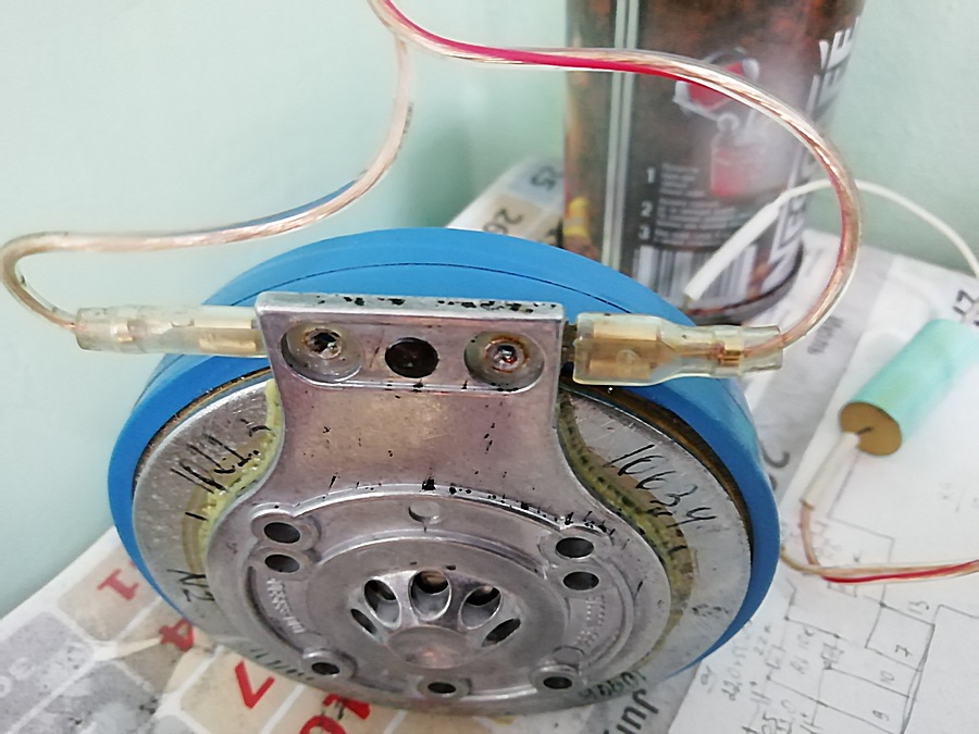

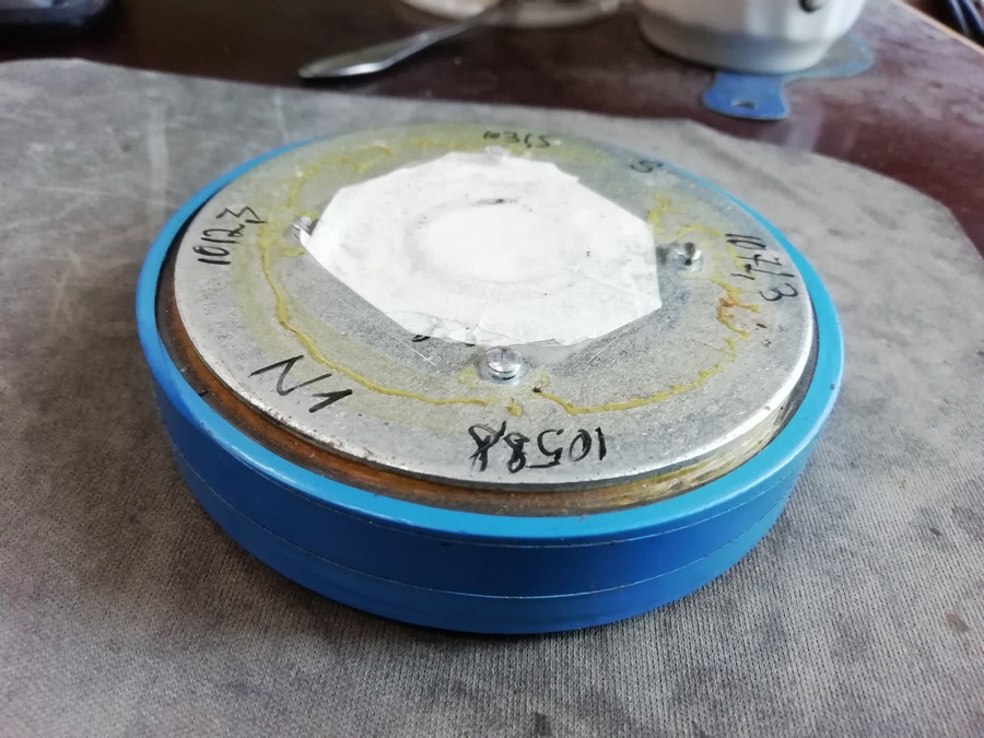

и внатяг, с заходом на плоскости магнита намотал синюю изоленту

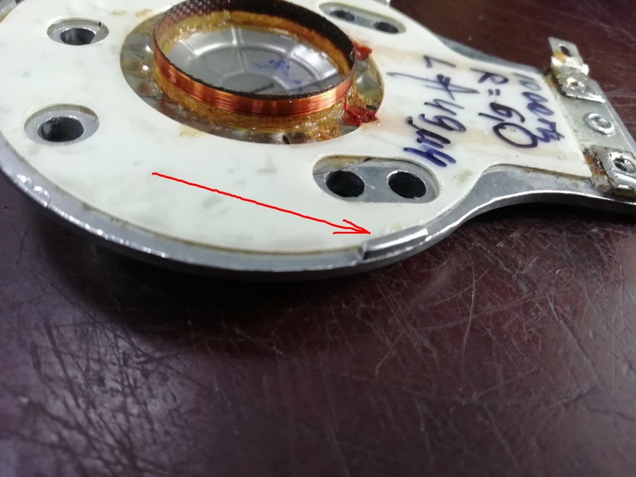

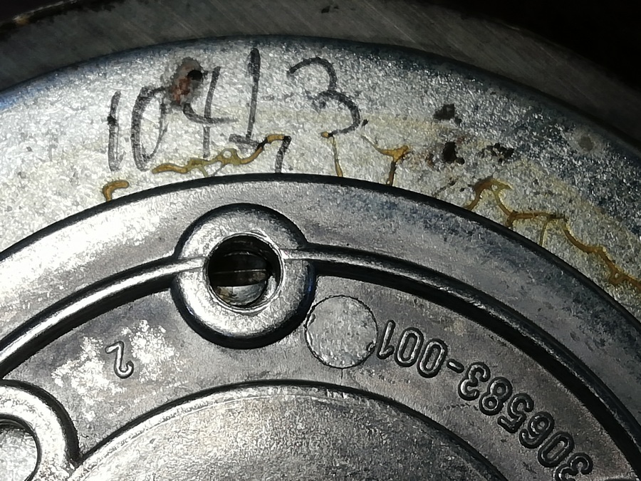

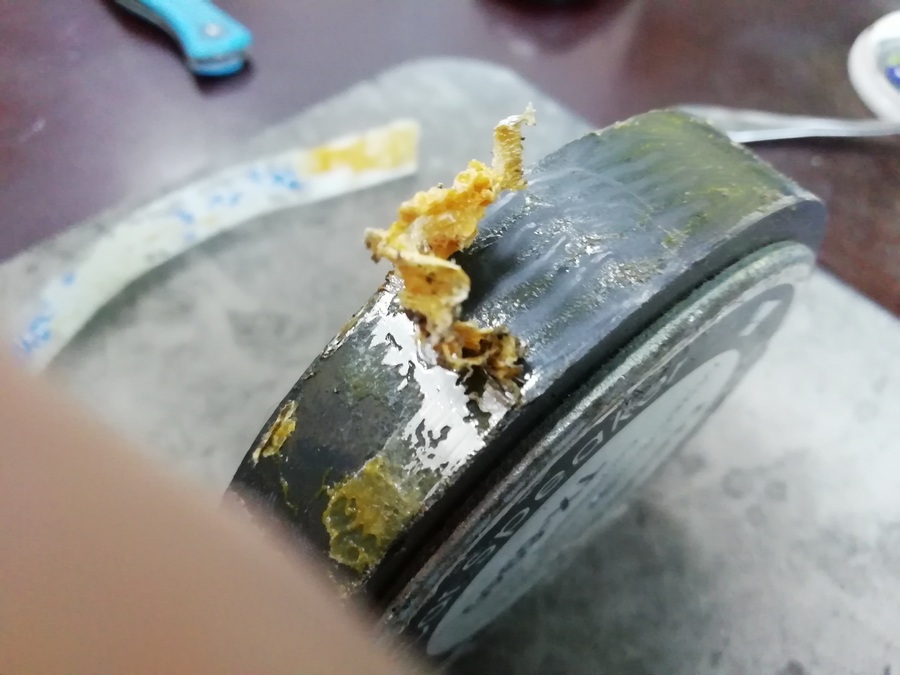

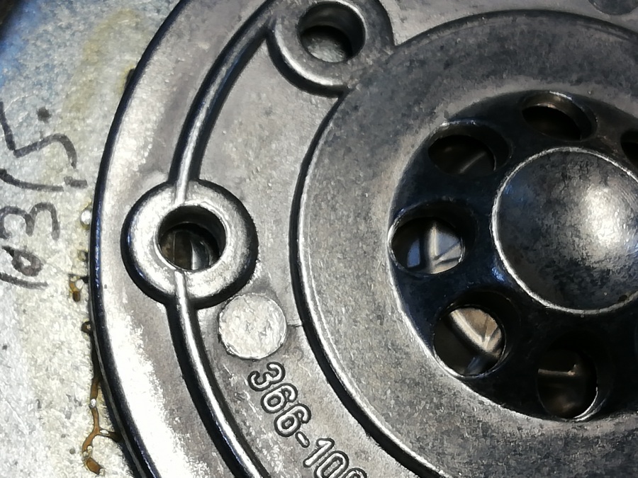

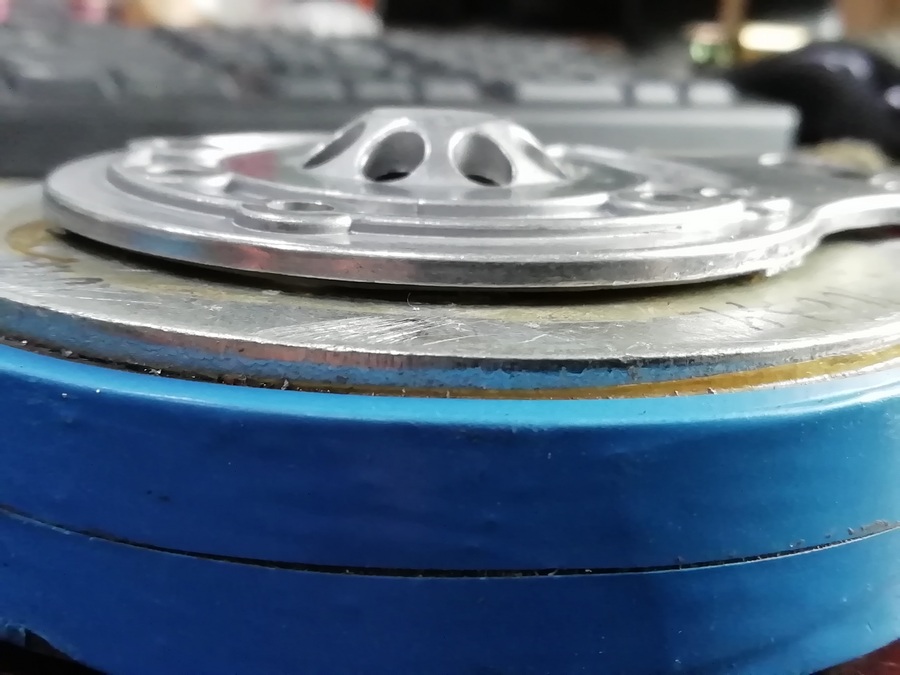

Всё оказалось не так просто как хотелось. Пукли (невысокие цилиндрики раздавленные по центру)
оказались чуть большего диаметра чем отверстия в алюминиевом основании подвижек и попытка сжать их увенчалась не-ус-пе-хом! Пришлось спиливать и чистить МС от опилок.

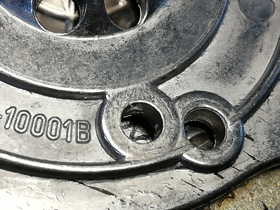

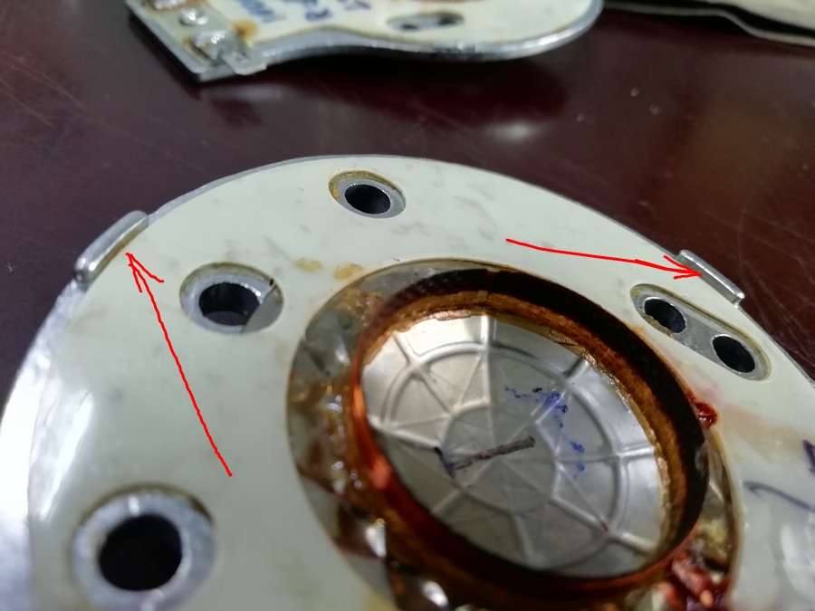

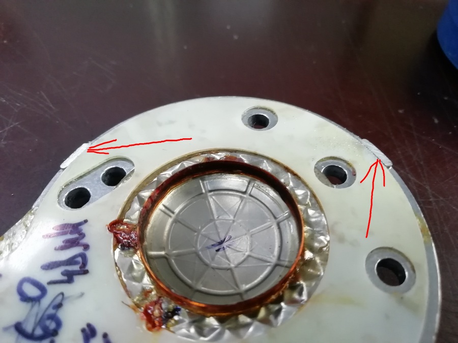

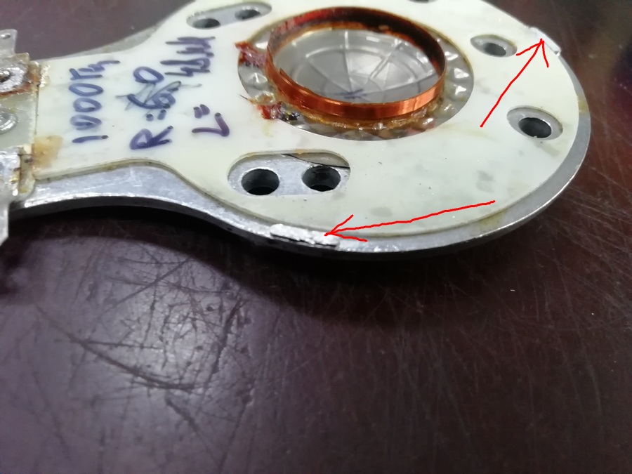

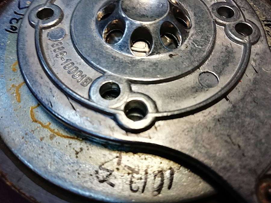

Ещё... По окружности основания находятся три выступа

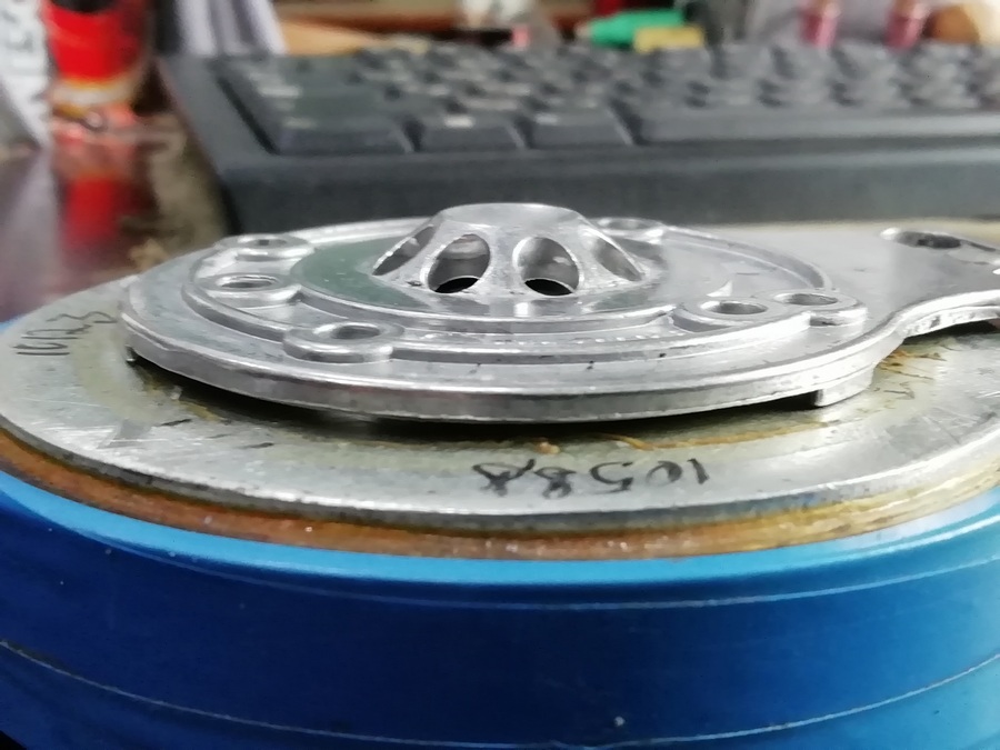

которые даже со спиленными пуклями не дают опустится катушке полностью и в так не высокий зазор

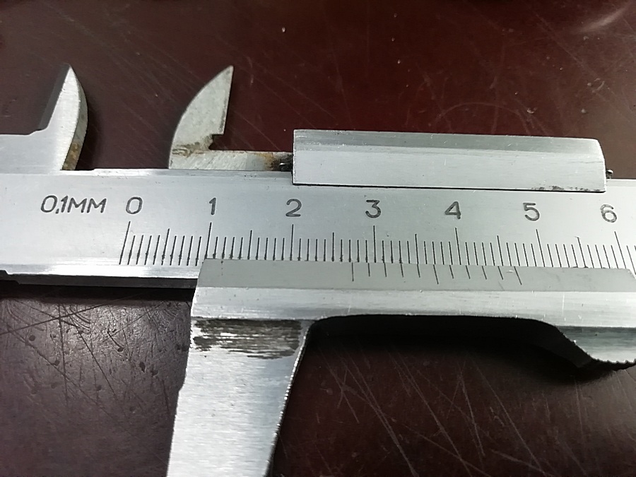

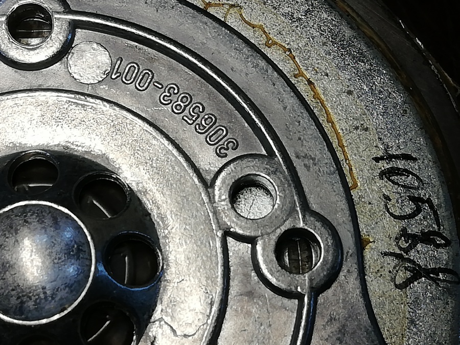

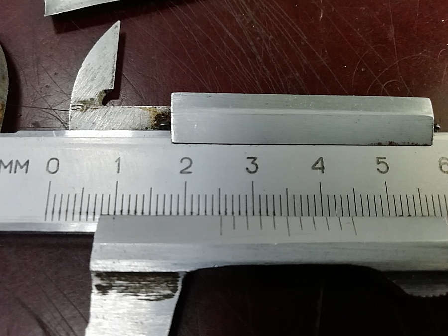

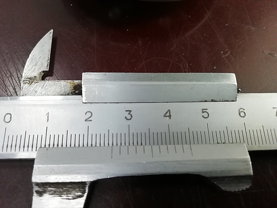

Напомню, что МС имеет размеры с зазором под 1" катушку. Верхний фланец диаметром 90,3 мм и толщиной 2,9 мм. Магнит диаметром 100,0 мм и толщиной 18,0 мм. Нижний фланец диаметром 90,0 мм и толщиной 2,9 мм.
Катушка по внутреннему каркаса
По катушке
Зазор по фланцу
Выступы пришлось выломать - выкусить бокорезами и подравнять напильником
Напомню, что индукция в зазорах этих МС без "Hold" и с "Hold"
№1
1086.2 / 1072.3
1048.3 / 1058.8
1016.6 / 1012.3
1039.5 / 1031.5
№2
1094.4 / 1099.6
1125.4 / 1114.4
1027.3 / 1022.3
1065.2 / 1063.4

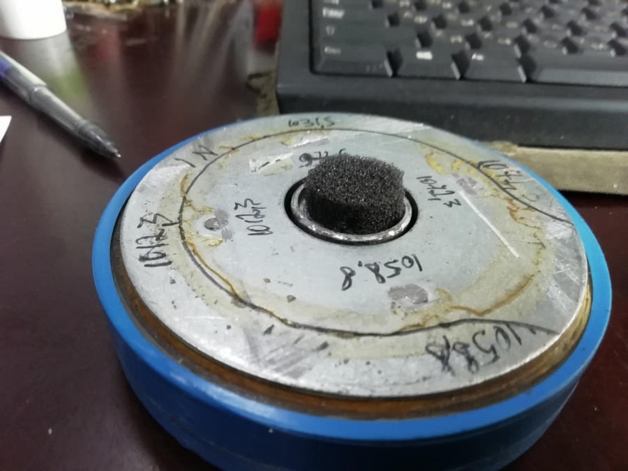

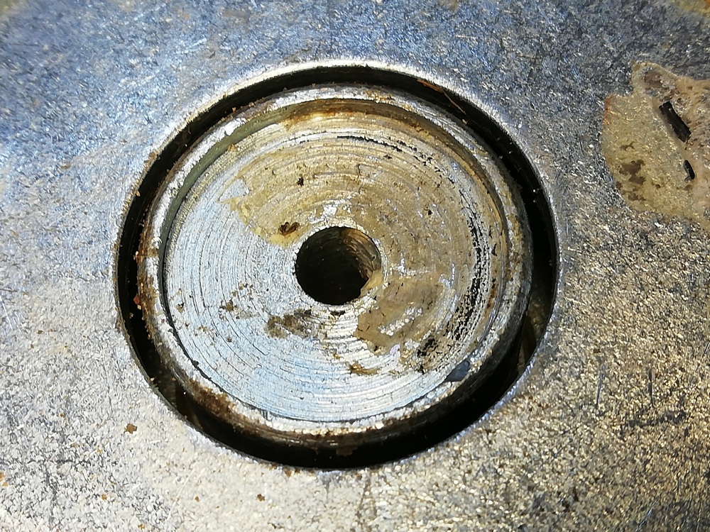

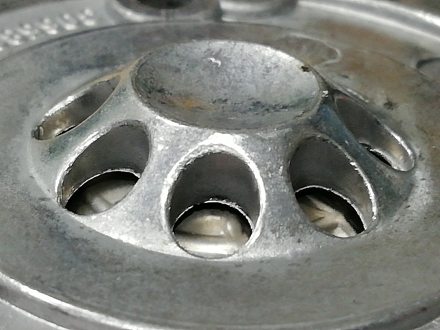

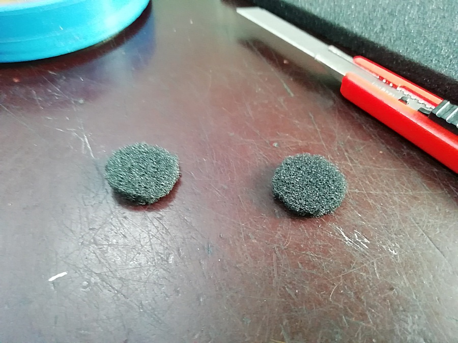

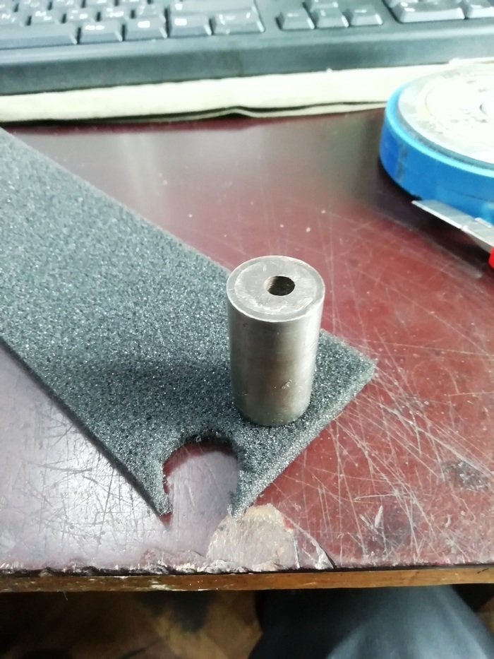

Так как отклик титанового купола да ещё и углубление в керне (медный пятак не стал делать и вклеивать) слегка, скажем так - даёт понять, что под ним пустота, то я решил сделать под колпаки поглотители.
Из достаточно пористого поролона вырезал цилиндрик
И примерил его
Он был высоковат. "Подвижка" висела на нём
Пришлось пыжик разрезать по плоскости на две равные части
и вклеить их чуть намазав Моментом
Тырканье батарейкой показало, что пыжики там не лишние. "Эхо пещеры" исчезло. Появился так мной любимый мягонький, бархатистый шепоток-отклик.

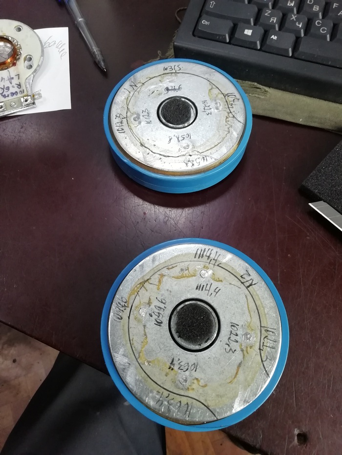

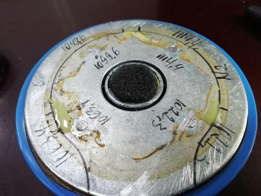

По заранее разрисованной разметке нанёс всё тот же клей Момент-1 в нужные места

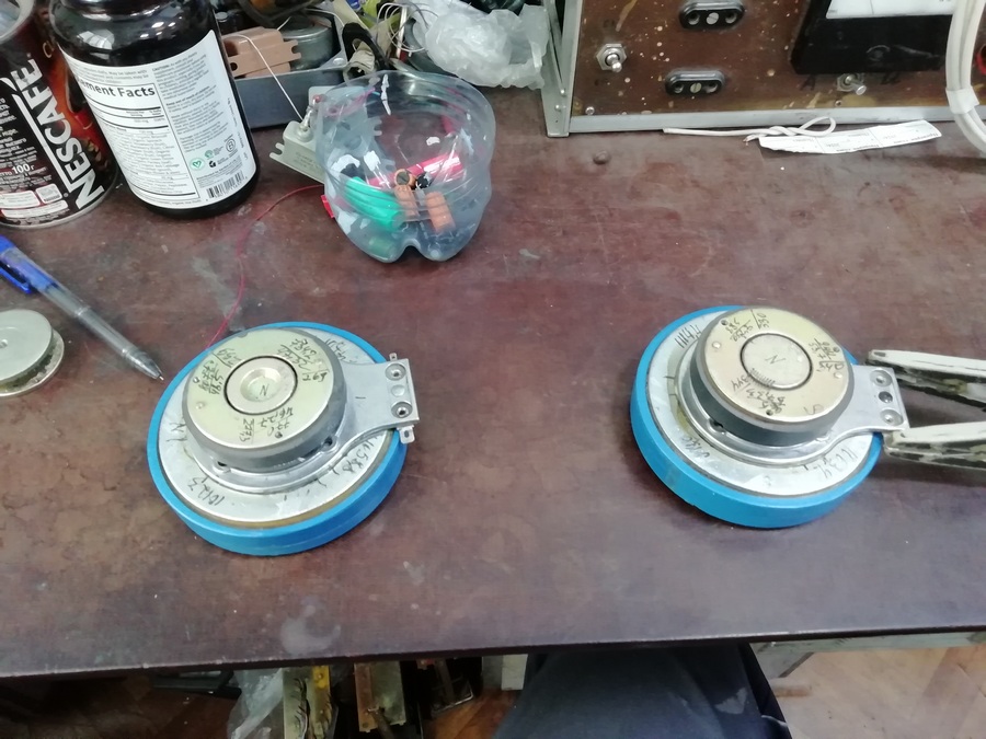

Установил подвижку и сверху положил МС на притягивание. Подключил к измерителю иммитанса
и по совпадению максимально возможного отклика подвижки на частоту в 1000 Герц и максимального же импеданса на частоте измерения - оставил в таком положении.
Со второй головкой поступил так же
В течение примерно двух часов, периодически проверял их состояние. И только на одной из них, не помню на какой, пришлось чуток подкорректировать положение. Сопротивление у обеих по совпадению с максимальной громкостью было в районе 10,45....10,65 ом. Индуктивности катушек в их оптимальном положении в зазоре были меньше чем в любом другом.
Уже перед уходом с работы, прошёлся по окружностям стыков обеих головок Моментом со шприца.
Постоят в зажатом положении два...три дня и можно пускать в эксплуатацию. Будут использоваться как есть установленными на стенде за спиной. Деление первым порядком для ненавязчивого и комфортного звука.
На неделе буду отписываться.

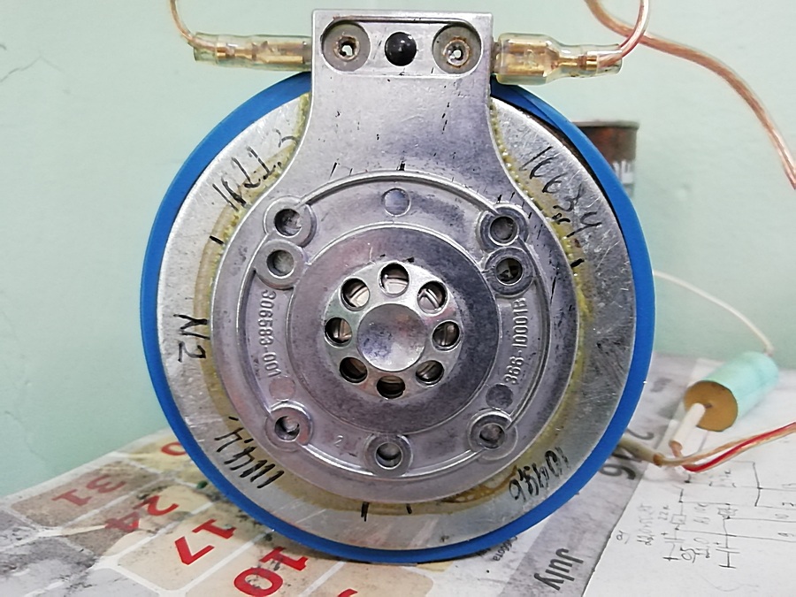

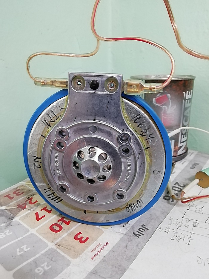

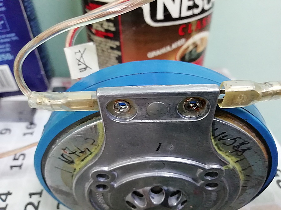

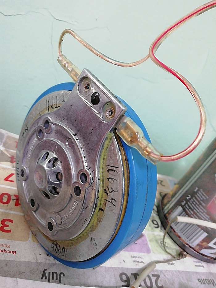

Пищалочки подсохли. Клей держит надёжно. И терпежа не хватило. Измеритель иммитанса показал на частотах 1000 / 100 Герц
№1 R=10.39 Ohm, L=390 uH, Q=0.235 / R=5.91 Ohm, L=0.42 mH Re=5.9 Ohm
№2 R=9.41 Ohm, L=412 uH, Q=0.283 / R=5.91 Ohm, L=0.44 mH Re=5.9 Ohm
Приладил их на стенд вместо ранее стоявших там пионеровских пищалок
Правая №1
IMG_20250310_094115.jpg IMG_20250310_094122.jpg IMG_20250310_094127.jpg IMG_20250310_094132.jpg
Левая №2
IMG_20250310_094150.jpg IMG_20250310_094159.jpg IMG_20250310_094204.jpg IMG_20250310_094211.jpg
Естественно после Пионеров был некий дискомфорт в ощущениях.
Пионеры играли достаточно низко (первый порядок 4,7 мФ) при всём при том нисколько не теряя в более высокой части диапазона. Если сильно их не грузить, то можно попробовать и с 2000...2500 Герц или чуть ниже. Когда до них дойдёт дело, попробую с 1500 Герц. А там посмотрим.
JBL-ки же эти конечно на такое по нижней части диапазона не способны. Зато какой верх!!! Мягкий и пушистый с достаточным звуковым давлением для данного момента и места прослушивания. По началу (после Пионеров) казалось, что получившиеся пищалки очень тихие. Но прошло совсем немного времени и вот вам пожалуйста, самодостаточность предназначения на уровне. Ёмкость оставил ту же самую в 4,7 мФ. Раздел получился очень низким, но так как подаваемая мощность невелика, то и бояться нечего.
