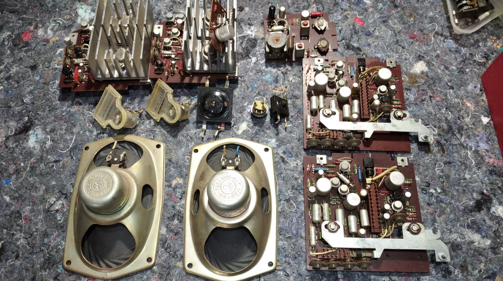

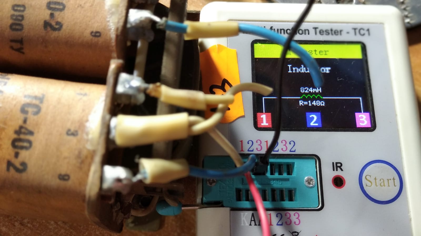

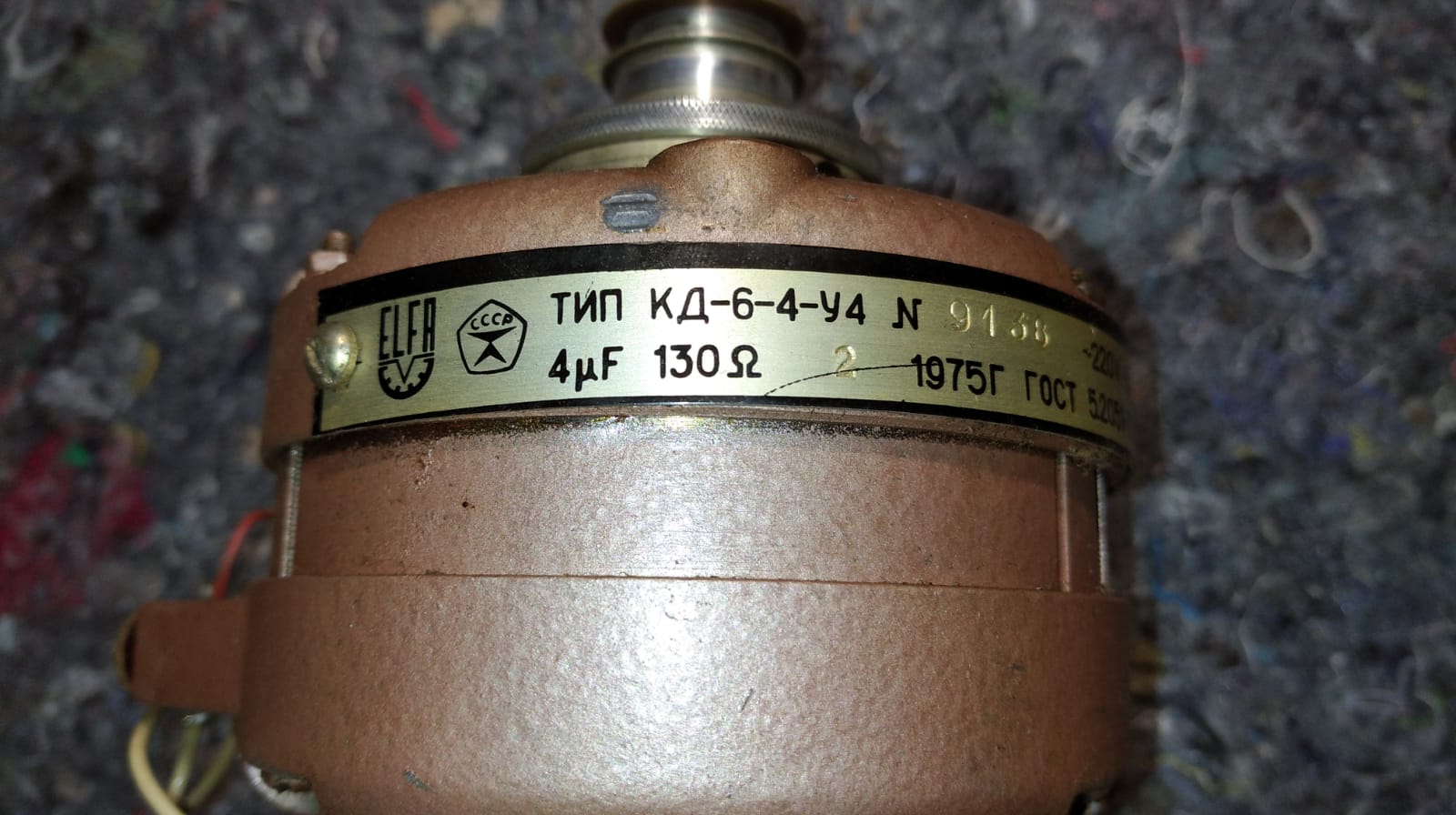

Тоже разобран,никого не заинтересовал,а возиться мне с ним некогда,да и нечего слушать.

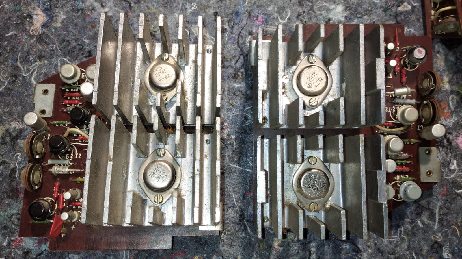

Оставил пока от него платы усилителей в сборе(причём на выходных разные транзюки, на одном родные 217(вроде,так как такой же был на стабе),на втором 214г),транс,движок с экраном.

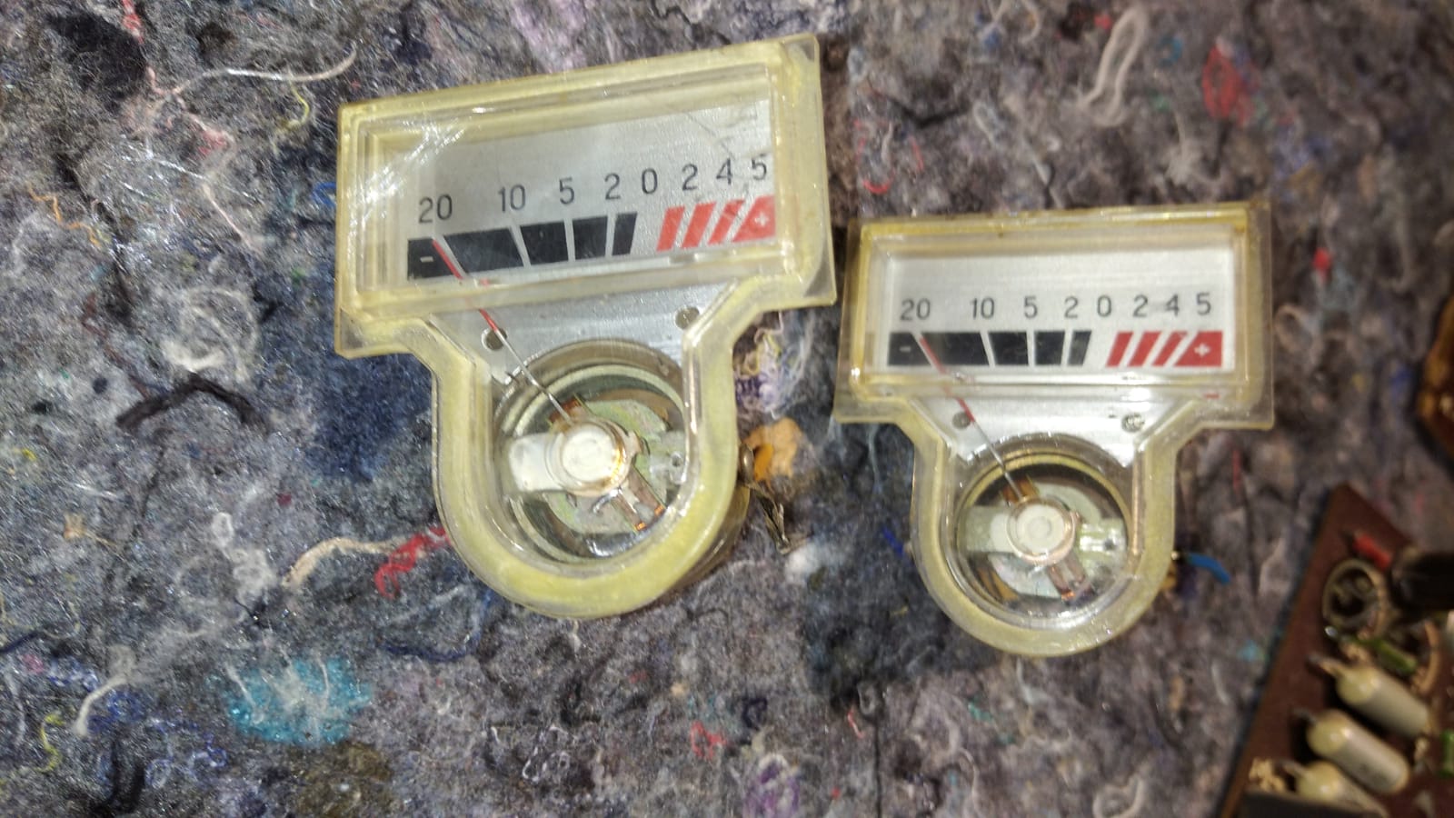

Есть пара счётчиков ,подойдёт для моталок.

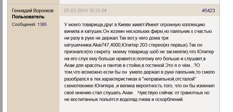

Вы там угораете? 202-й Юпитер - самый поганый мафон СССР. Хуже него - только "Весна-201".

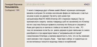

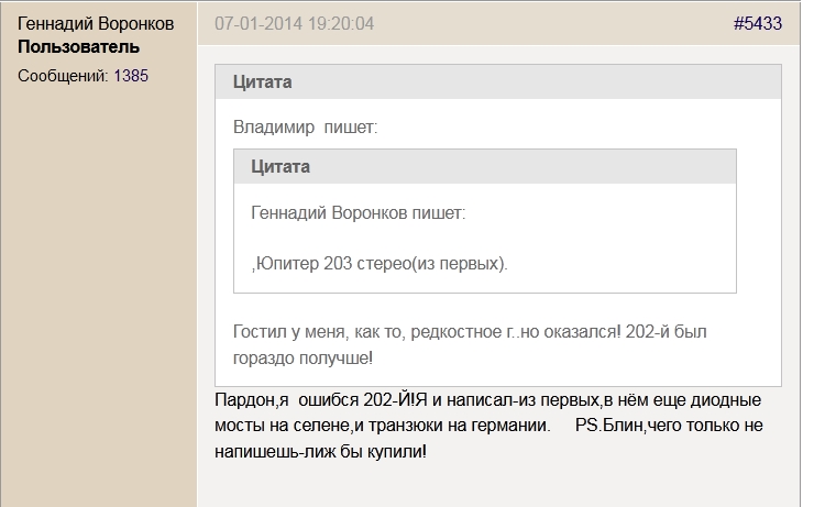

Не гони.Вещь. Потом найду один скрин,вставлю.
Он с другого форума.
А ты свои самоделки лепи дальше,ненужные никому)
Вот,жуй на здоровье.

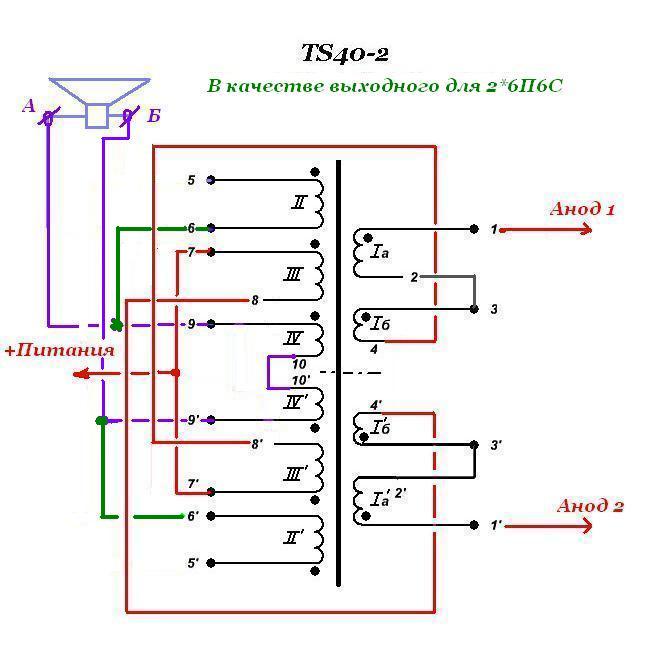

ТС40-2 если исправен то можно использовать как выходной для двухтакта на 6П6С,
естественно при соответствующей коммутации!

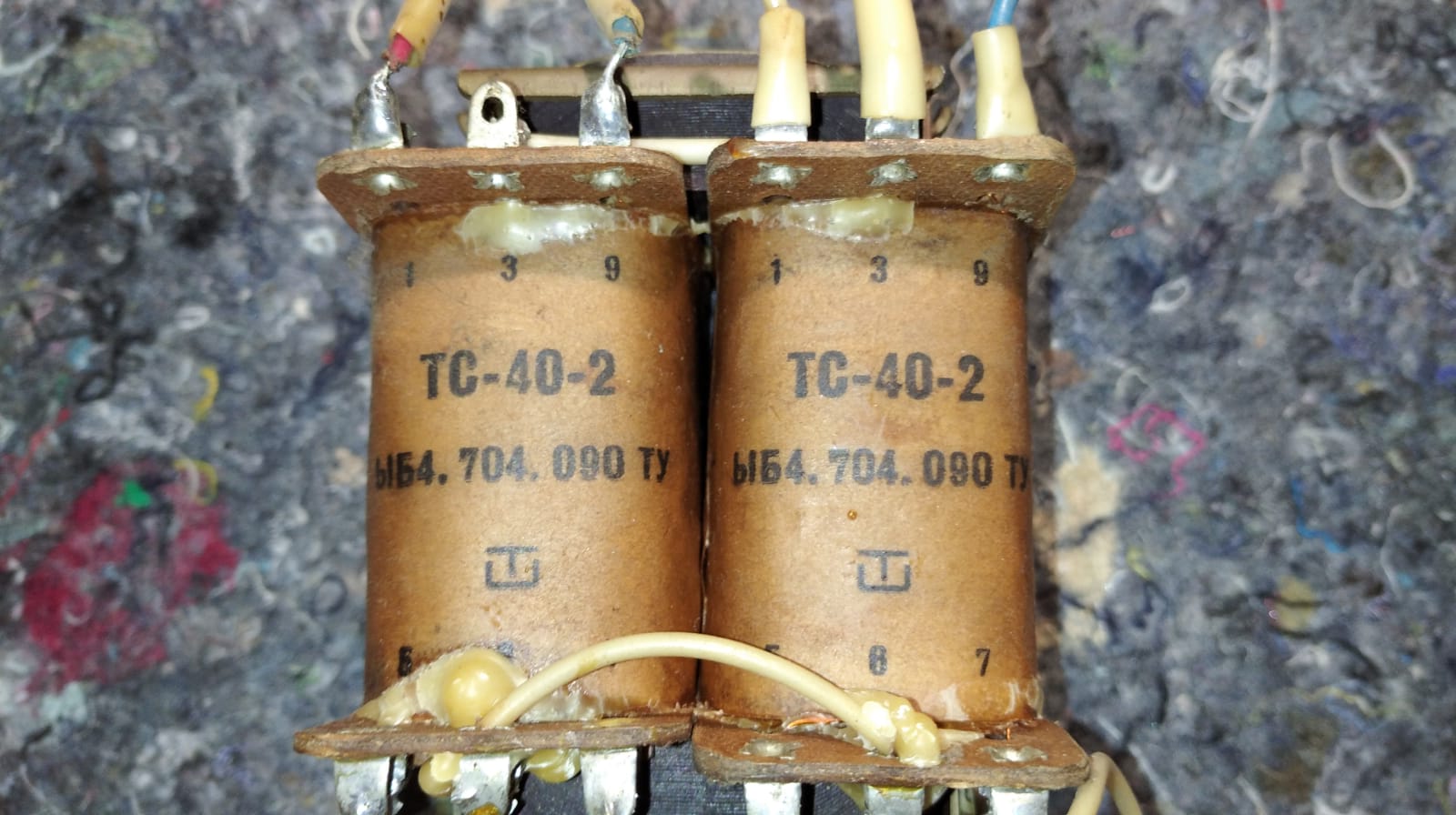

Абалдеть..... А можно попросить мистера Дракониана измерить индуктивность первички ТС-40 . Если что- я первый в очереди купить раритет. _hm_
Я не знаю как её мерить на трансе и где она)
Магнитофон рабочий был,с проблемами по механике.
ВЫВОДЫ 1-1 или 1-9 , я пойму. Потому как у половины первички индуктивность в 4 раза меньше целой первички на 220 вольт.

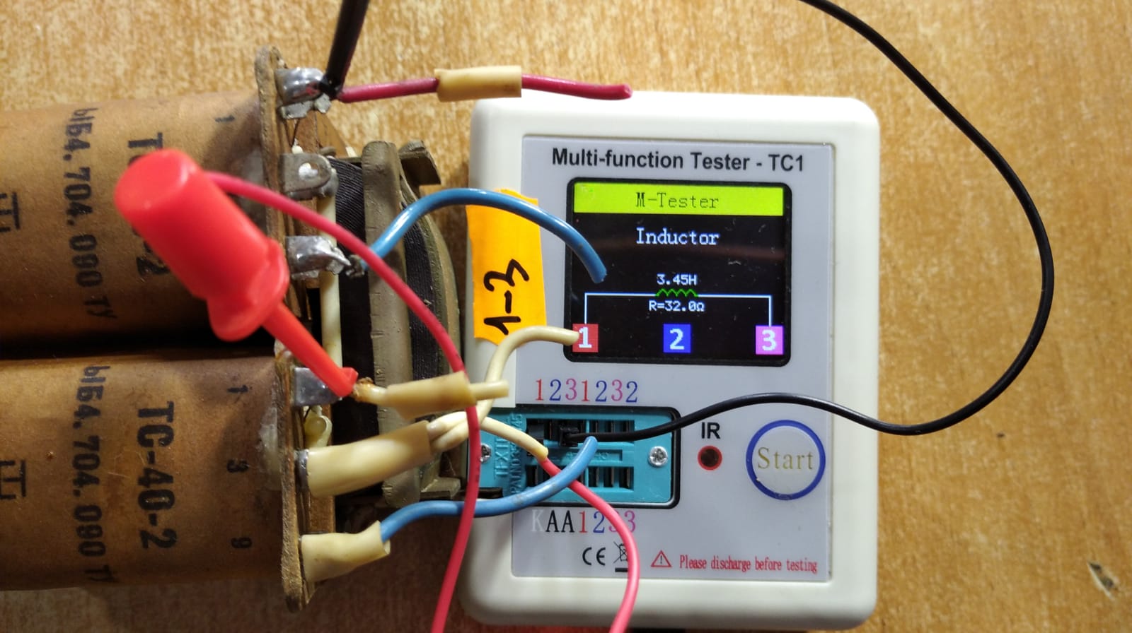

Выводы 1-1,замерил.
Выводы 1-9 ,неправильно,показывает кондер.
Сопротивление проверил тестером,31.8 ом,всё верно.

Маловато будет 3, 5 Генри.
нАВРАЛ я, нужно 9-9 смотреть
Похоже, у 202го транса есть отвод на 127 в для мотора. Счас найду схему магнитофона....Так.
Транс ТС-80 есть на Юпитере-203, там обмотка сетевая из двух состоит, 1-1 и 3-3, они потом меж собой коммутируются под 220 и 127. С разбега не понять.
