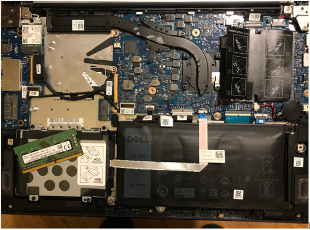

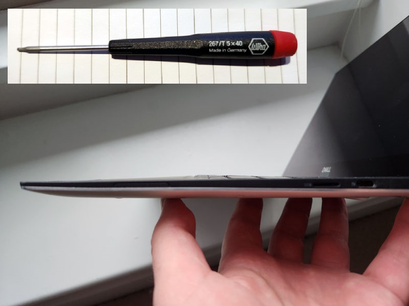

Какое-то время заметил, что ноутбук как-то не совсем плотно закрывается, но особого значения этому не придал. Однако, пару недель назад "девица бесповоротно оказалась в положении".. пока туда-сюда, дела.. пока гуглил чё-как.. оказалось, у кого-то вздувшаяся батерейка аж разорвала накладку клавиатуры и соотв тачпад тоже дал дуба:
стало ясно, что медлить нельзя, заказал замену за $100.. пора бы уже новый, но не сейчас, будем думать попозже. И вот вчера, после недельного ожидания, заветная коробка появилась у моей двери.
Оне добавили 2 говённые отвёгточки, звездочная шмагла открутить только один винт, а на втором выяснилось что она сделана из пластилина.. Но неожиданно! в тумбочке нашлась нужная немецкая, не помню откуда она.. (на первом фото). Ну, приступим, помолясь:
Ооо, батерейка как подушка:
Практически как надувной матрац.. после некоторых раздумий вспомнилось, что как-то месяца 3-4 назад лаптоп был забыт под пальто(м) на весь день, после чего пациент оказался горачий савсем горачий но я подумал что за хрень и тут же забыл, а вот оно чо Мехалычъ.. видно в середине как покорёжило пластиковый каркас:
Но! привезли его домой - оказался он живой (ц) оригинальная батарея прослужила ровно 5 лет, можно сказать вполне норм:
