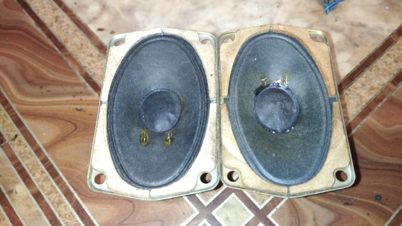

4гд6 это эксклюзив) Для любителей.
Не надо их портить.

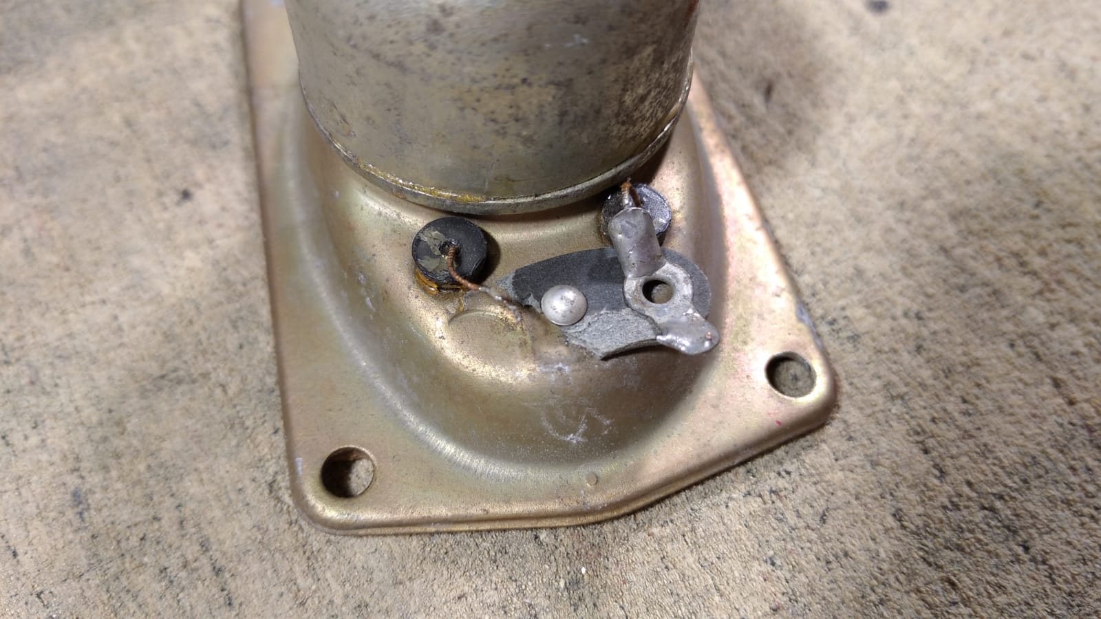

Пролечил корпуса тем новым двум.
Игорь советовал эпокидкой проливать трещины.
Но я люблю затягивать нитью и в клей.
Тогда не будет расползаться по новой.
Белый уже кто то делал так,лопнуло в другом месте.
Крепкая ХБ нить,она не боится растворителей клеёв,лаков и прочего.
И не крутится во время работы.
Чтоб не сползала на первых витках,клеится небольшой кусок 2х стороннего скотча.
Остальное на картинках.

Делал боковой поверхностью паяльника кольцевую канавку по окружности пластмассы магнита.
Потом туда укладывал стеклонить, пропитанную эпоксидкой, которая с черным пигментом. Сверху скотч.
Это когда надо было укрепить даже еще не лопнувшую пластмассу, и надо были оставить 4ГД-6 нетронутым.

Тут уже больше вопрос,чтобы усыхающая пластмасса осталась на месте,трескаться она будет и дальше всё равно.По уму,армировать вкруг и заливать эпоксидкой в ёмкости ,опустив МС в чашу с эпоксидкой по нужному уровню.Потом так с этой чашей и оставлять.Диаметр не помню,могут подойти крышки от аэрозолей,пен и прочего похожего и разные банки от шампуней.

Там нужно не переборщить - чтобы эпоксидка по щелям не заполнила полость в МС,
и не получился "сюрпраааааайз!"
Значит сначала надо пластилинчиком или воском законопатить щели и трещины.
6,790
3,313
147
Лучше приготовить на эпоксидке компаунд-сливки с наполнителем в виде строительного мела.
С такого компаунда нити спичкой вытягиваются, но он не течет, куда его не просють.
Вот в него и макнуть пластиковую задницу 4ГД-6.
Но компаунд компаундом, а стеклонитями обомотать его надоть всенепременно.
При всё м уважении к Игорю (по умолчанию это Мешин), я бы не стал применять эпоксидку - она хрупкая, а здесь надо что-то вязкое, но чтобы проникало в щели, прилипало к пластику.
К полиєтилену ничего серьезного не прилипнет. Кроме ползучих и липких составов.
Так что окукливание пластмассовой задницы 4ГД-6 в эпоксидный компаунд, это самое то.
Но! На пластмассу перед окукливанием надо накрутить стеклонитей. Нити предупредят появление усадочных трещин.

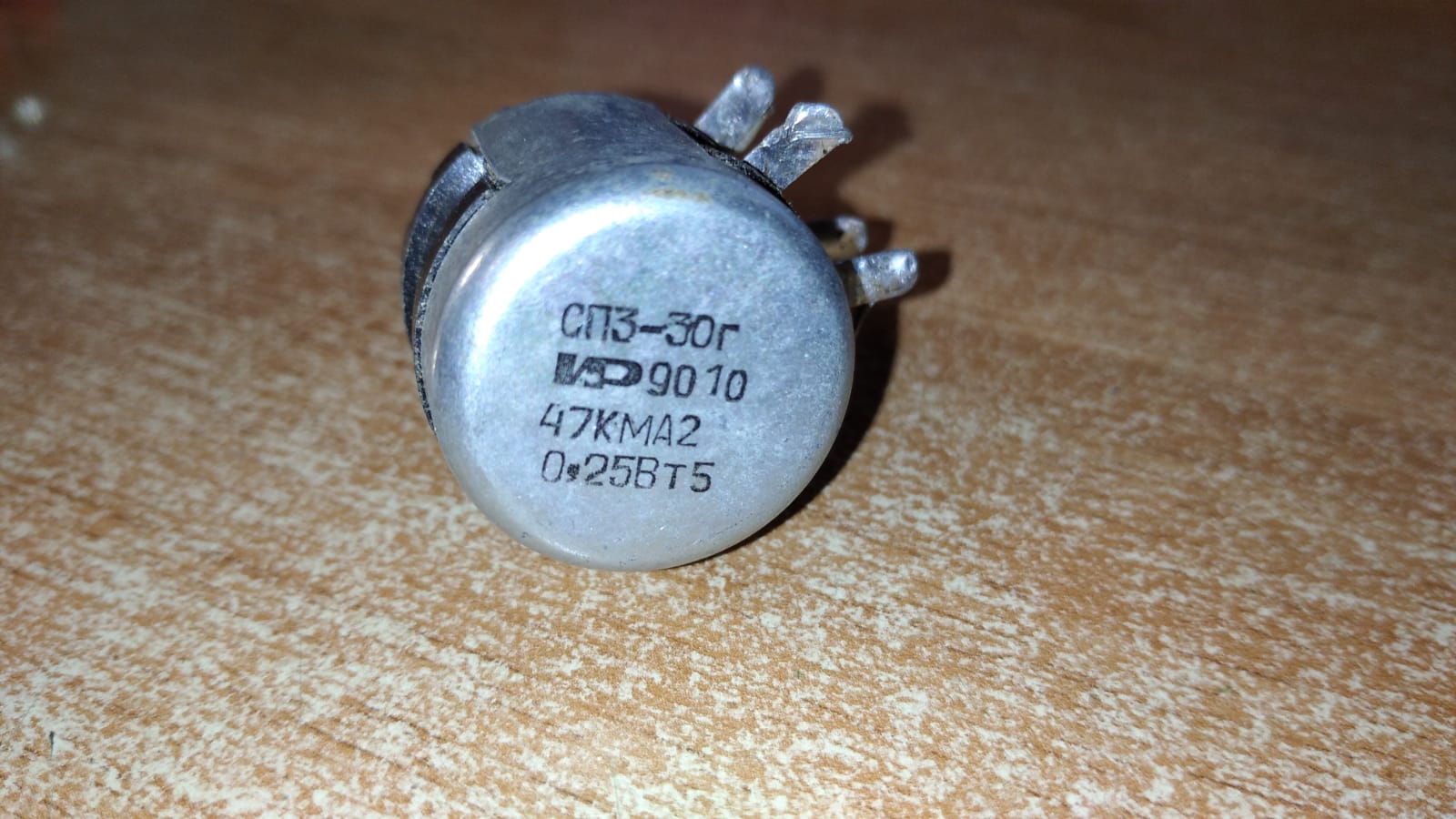

Вот тут неясно - керамика хуже пластика? Или не так точна, меньшего, чем надо, номинала?
Хочется чтобы было ближе к оригиналу.Точность особая не нужна.
Там намоточные резисторы были,проволочные.
Вот и ставим проволочные.
Керамические это не белые квадратные,а современные с полосочками.С напылением.
6,790
3,313
147
В особо "крутых" проволочная разреженная спиралька из манганина, впаянная в полые стойки-пистоны..

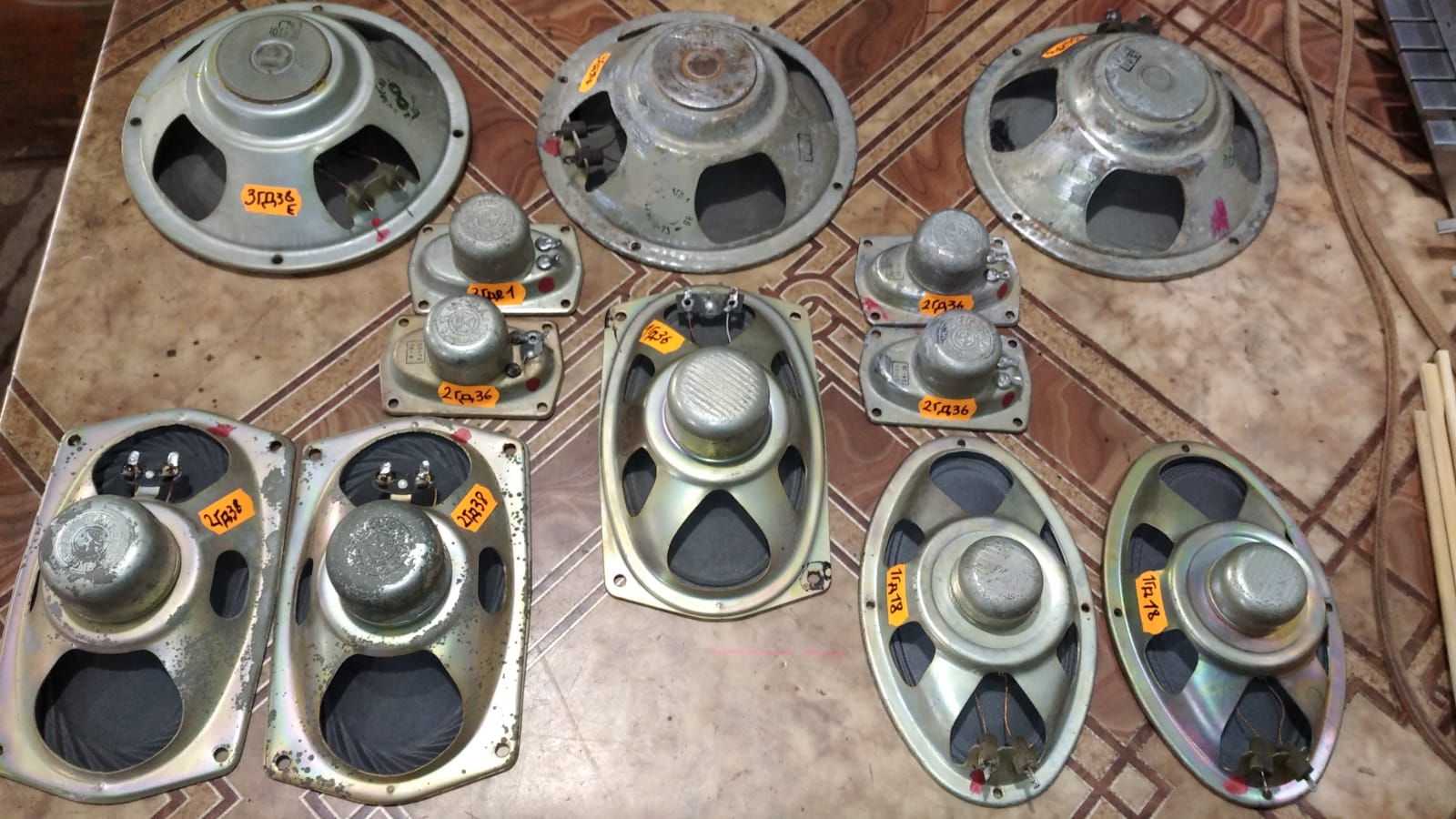

Теперь у меня есть пара 2гд36,что радует.
2ГД-36 - Непонятная радость.
А вот 1ГД-4 - очень хороший динамик, жаль что один и диффузор покороблен.
Для колонки в несколькополоску он слабоват, а в одиночку хорошо звучит во всяких батарейных поделках, явно лучше чем 2ГД-40 и отдача повышенная.
3ГД-31 на переделку в части прорезания окошек или на разборку, магнит - в заначку, остальное - в ведро.
Да нормальные они все)
Правильно готовить нужно.
Нормальный динамик. Если ему в жопу не заглядывать!

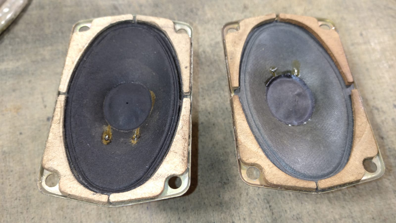

106
СССР
Воронеж

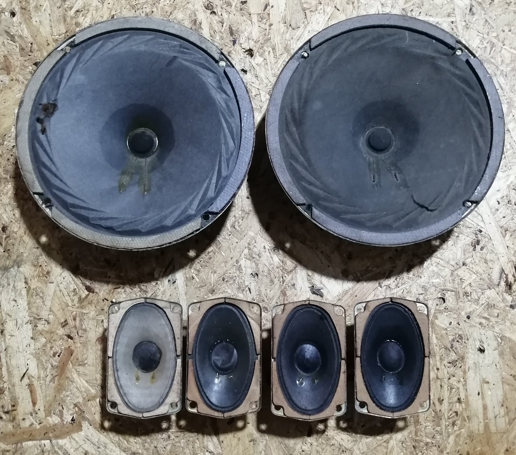

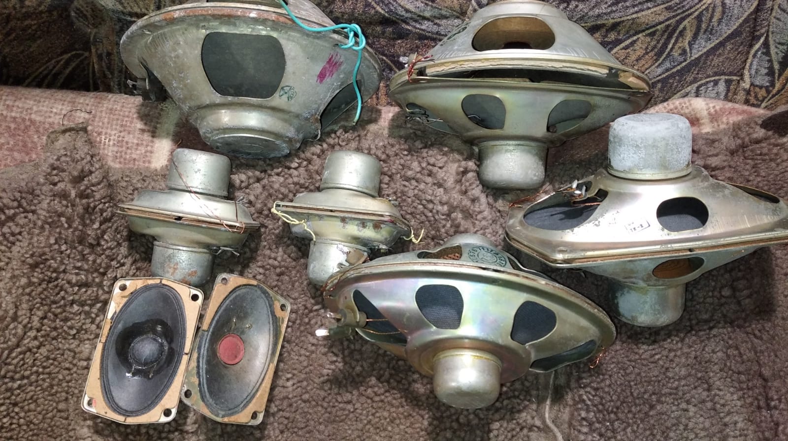

Добрались.
Теперь есть пара к 5гдш и запасной 4гд28,ну или потом ещё какой найду в пару.
И овальчики разные.Круглые хз что ,послушаю.Были в куче.
Не все в состоянии но поправимо.Щас почищу,уберу провода,проверю.
