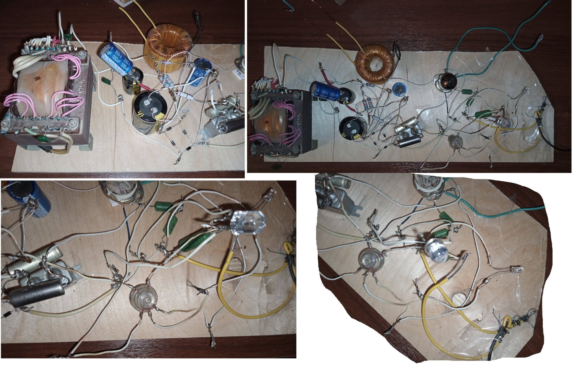

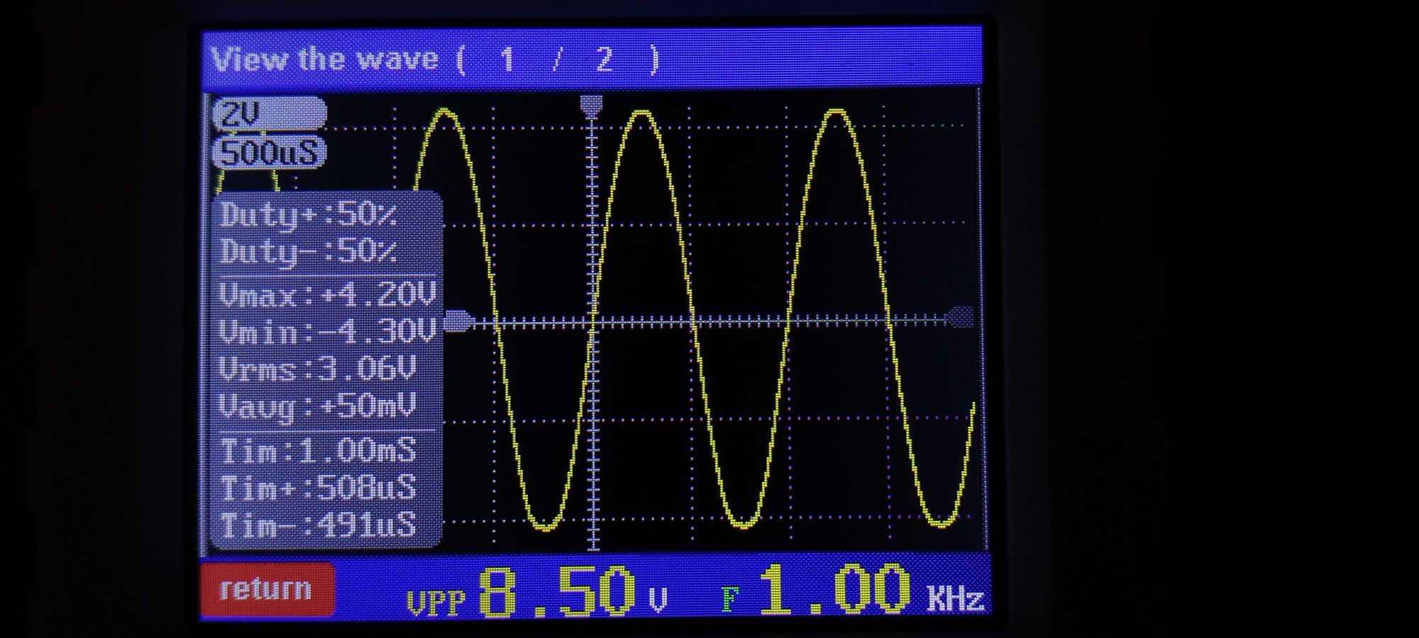

Докладываю опыт, как можно (и как, вероятно, всё-таки нужно) иногда делать в усилителях. Проверенная у же конструкция на выходе с 6с45п. Имеем справочные предельное анодное напряжение 150Вт, мощность на аноде 7,8Вт. Предельный ток катода 52мА. По итогу у меня на аноде за 230В, мощность за 14Вт, а ток аж 62мА. Пока проработало уже несколько дней без накладок. Ток не падает пока. Но что ценно - могу судить, что усилитель стал значительно линейнее, так как раньше одна часть синусоиды была всё же по амплитуде больше другой. А сейчас они практически равны, и по площади тоже. Это хороший знак.
Теперь ещё что. Вопреки всем скептикам-теоретикам - выходная мощность 2,25Вт на 4омах до начала мягкого лампового ограничения. Кроме того, На входе 6с45п с драйвера 6с1ж пиковое напряжение под 5В, значит кратковременно на сетке выходного триода всё же возникает плюс. Но ток сетки мизерный - меньше 10мкА. Так что практика показывает, как всё хорошо работает. Теория не всегда оправдывается. Как и ужасы пугалки про перегруз и сеточный ток. И да, анод 6с45п немного раскаляется, в темноте видно, что он чуть бордовый. Я ставлю на всякий случай слабенький вентилятор на обдув лампы - проблема решается.

раз общей оос у Вас нет ,то вторичку катодной обмоткой включите будет луччe
сеточный резистор увеличить до 300к
Катюша, если у вас этих ламп вагон и маленькая тележка, жарьте на здоровье, менять будете через месяц-другой, а линейность в запредельных режимах, да, выше.
Катя охлаждает анод через вакуум лампы ! Гениальное решение !
Действительно чудеса - как это тепло от анода через вакуум проходит и через стекло просачивается, это вам не чёрные кирпичики на ляминьку прикручивать. _hm_
Почему такая мощность копеечная? На 2вт и УН7 отыграет.
Слушайте свою ун7 и не лезьте сюда, не ваше это. Мало тем про черные кирпичики? Тусуйтесь там с себеподобными.

Автосмещение в катоде выходного триода позволяет точнее выставить рабочую точку лампы на конкретную нагрузку. Но если ограничение синусоиды симметричное с ростом выходного сигнала, то режим выбран правильно.
Тут я с Вами не полностью согласен. Кто-то уже хватал руками выходную лампу руками после того, как она разогрелась? И что она разогрелась через вакуум? Колба у лампы не идеально прозрачна. И греется она за счёт инфракрасного излучения анода и через электроды запаянные в стекле. Если охлаждать корпус, анод должен тратить дополнительную энергию, на его нагрев, значит охлаждаться.
