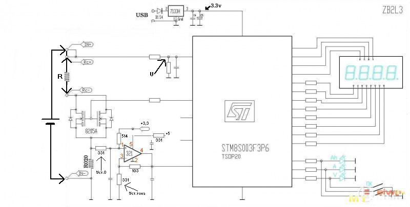

Хорошо что удалось найти схему, хотя в ней много неточностей, но она помогла.

Итак, вот схема с исправлениями.
Думаю, нет смысла в подробном описании. Напряжение измеряется весьма точно, а при необходимости U можно подстроить делителем на двух резисторах. Вот только они под индикатором и прежде его надо умудриться выпаять, сделать панельку под индикатор. Я это не делал.
Проблема в узле измерения тока и сопряжения с МК собранном на ОУ. Детали очень мелкие, SMD поэтому паять их сложно.
Очень кратко. Сначала надо выставить нулевой ток на индикаторе при отсутствии нагрузочного резистора R. Сделал напаяв резистор 1206 параллельно резистору 330 ом (Уст. 0). Припаять к резистору 331 два тонких проводка, внешний потенциометр - и вперёд. Номиналы не привожу т. к. они у всех будут разными.
Далее - установка точного тока на индикаторе. Последовательно с нарузкой внешний амперметр и подстройкой резистора (Уст. тока) добиваемся равенства показания внешнего образцового тестера и индикатора на приборе. Так я откалибровал прибор аппаратно, а не программно.
Увы, тут засада.
При точном измерении ёмкости фиксированным стабилизированным током оказалось завышение результата на 13% (при обычной разрядке 99% пользователей этого не заметит и даже обрадуется т. к. результат получаются завышенными). Многовато, хотя уже сейчас можно в уме отбрасывать 10% и прикидывать ёмкость.
Кстати, внутреннее сопротивление тоже можно измерять, при любом напряжении на батарее и любом токе нагрузки. Во время опытов нашел на плате обрыв общего провода, поставил перемычку. Не уверен - так было сразу или это последствия моих перепаек (вряд ли).

Вот что я придумал и сделал. Поскольку перенастроить МК не могу, я его обману. Установил по амперметру (внешний включен последовательно с нагрузкой и не отключается при настройке) правильный ток 0,5 А а показания светодиодного индикатора сделал резистором Уст.тока на 13% выше. Суть в том, что при нагрузке резисторами без лабораторного БП напряжение батареи в процессе разрядки всё равно будет падать и ток тоже (но показания ёмкости от этого не пострадают, проверено!!). Ток всё равно непрерывно меняется, поэтому если установить нагрузкой ток на индикаторе 500 мА, фактически в первую минуту он будет выше, но потом будет уменьшаться и средний будет даже ниже 500 мА. Нам не так важна абсолютная цифра тока разрядки, как ёмкость полученная при разрядке до заданного нами значения.
Много времени я затратил на контроль результата, циклы делал по15 минут, по 30 минут и по 60 минут на разных токах.
Результат - точность на уровне 1%, ну пусть будет 2% с учетом всех погрешностей. Но я в этом убедился, а многие ли проверяли точность результата дорогих покупных приборов? Думаю - никто, всё на доверии в лэйбл.

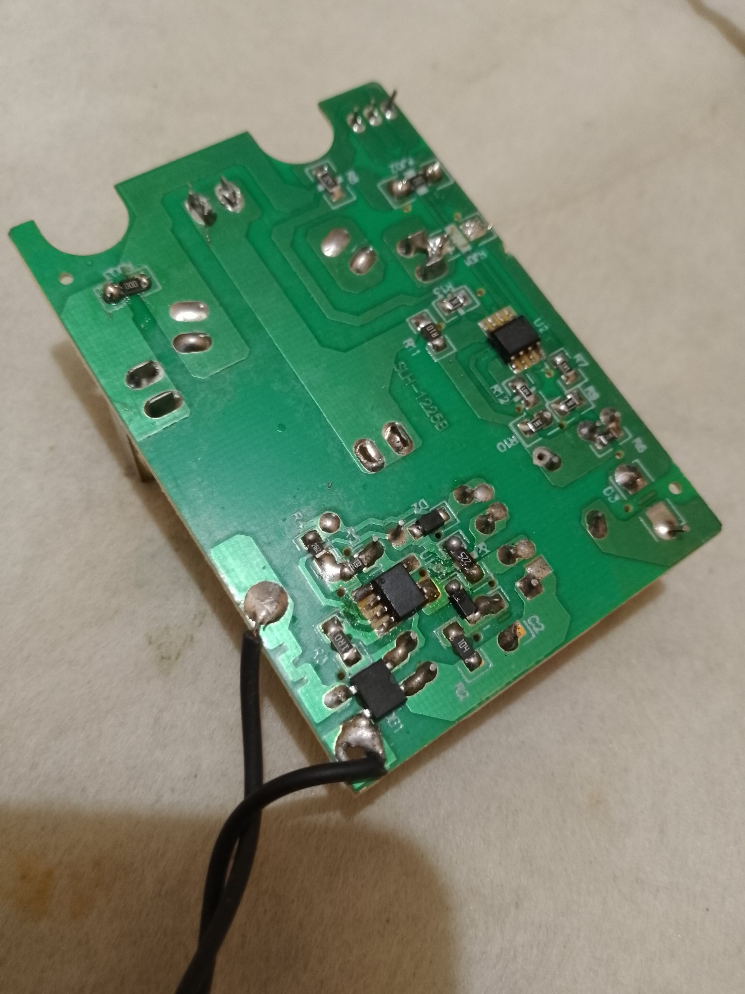

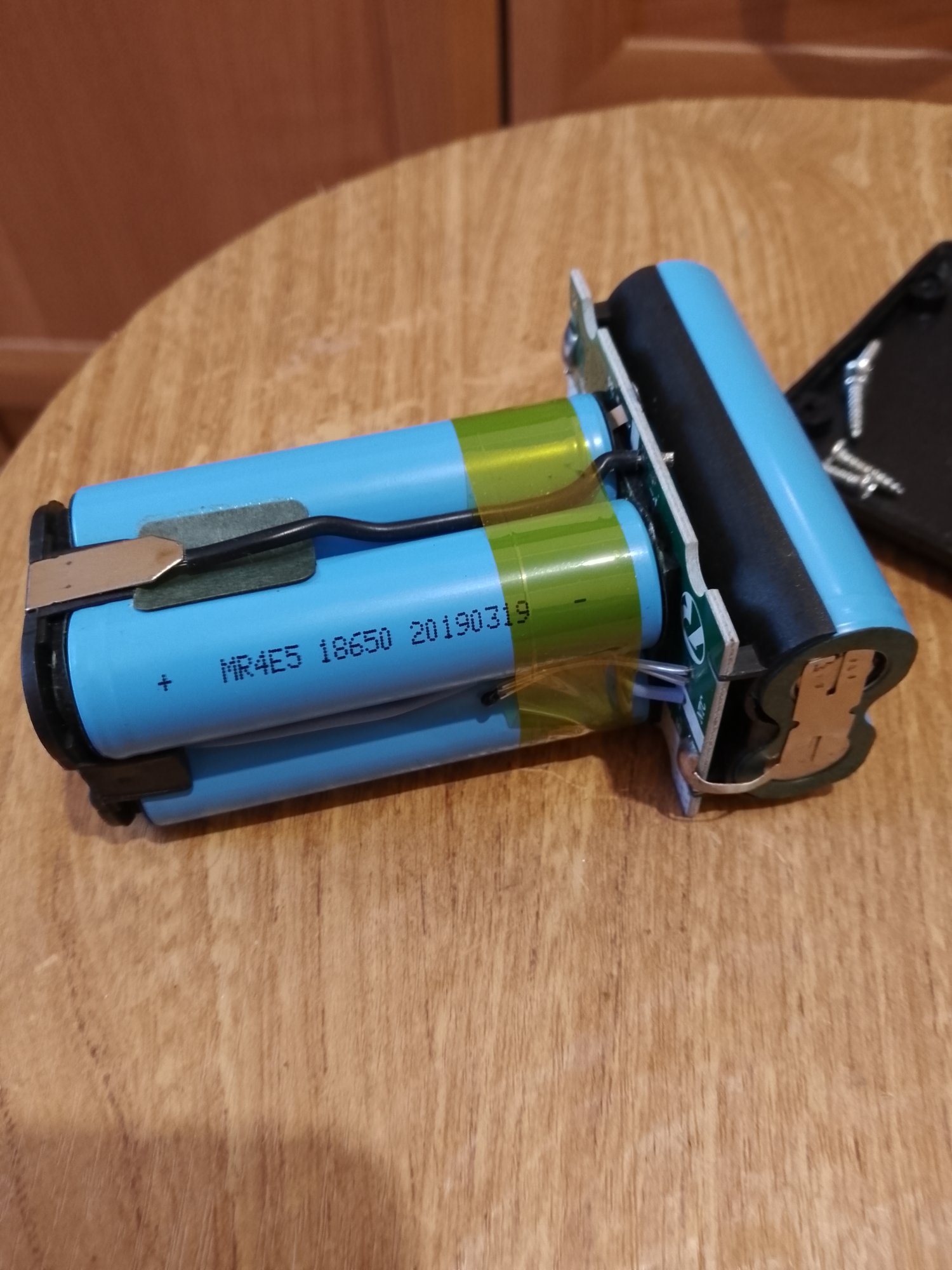

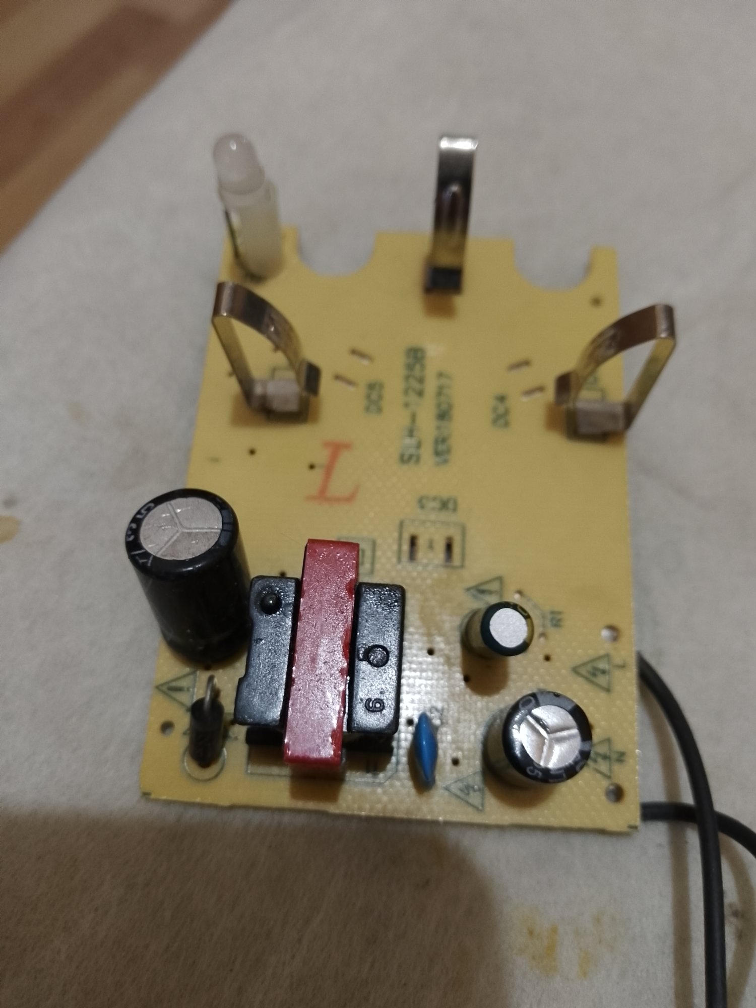

Подскажите по шуруповëрту, покрутит немного и становится, полежит немного и опять несколько секунд может работать, ставлю на зарядку и зарядке писец, батарейки от 3.2-3.6 в, акум 25 в

Подскажите по шуруповëрту, покрутит немного и становится, полежит немного и опять несколько секунд может работать, ставлю на зарядку и зарядке писец, батарейки от 3.2-3.6 в, вкум 25 в
Диммон! Хотите я так же невнятно в стиле покрутит и писец отвечу, посмеюсь над вами? Каков вопрос - таков ответ. В вопросе должна быть вся нужная для ответа информация, её нет, тянуть котов за хвосты надоело.
Что такое немного? Ответ не нужен поскольку он будет невнятным.
ЕСЛИ, предположу что аккумуляторы Li-Ion размера 18650. Емкость какая? Отвечать не надо. Что такое вкум 25 в - аналогично.
Вижу симптомы выхода из строя одного или нескольких элементов питания.
Кстати, балансир есть? Можете не отвечать, это надо было делать сразу.
При наличии даже одного плохого элемента в последовательной батарее, работать она толком не будет.
Очень быстрая зарядка разряженной батареи воспринимается с восторгом, а зря. Это признак или батареи которая потеряла свою ёмкость или наличие наисправных элементов.
Проверить просто: напряжение полностью заряженного элемента 4,1...4,2 В.
Реальное напряжение "лежачего" без использования элемента 2,8...4 В.
Если ниже 2,5 В с огромной долей вероятности его надо менять поскольку если даже восстановите его, он будет слабый и вся батарея будет работать в несколько раз меньше по времени.
Проблема может быть и в зарядном устройстве, но это отдельный разговор.
Итак, надо проверить и написать напряжение каждого элемента батареи.
В идеальном случае у всех элементов будет одинаковое напряжение, но это маловероятно.
Ответил только потому что я затеял эту тему.
зря так восприняли, все что надо написал!
Я ожидал что будут цифры, результаты измерений, по ним можно понять что и как делать дальше. Вместо этого - одни детские обиды. Ну зря, значит зря, мне это не нужно и не интересно. _tema_zakruta
мне 6-й десяток, а вы с такими наездами, типа взрослый такой, я никогда не кого не оскорбляю! все изложил, самый малый заряд 3,2,большой 3,68-4шт., 6- ю не могу замерить, сам аккум на 25 в, крутит дрель 10 сек. зарядка на фото, она не звонится!
