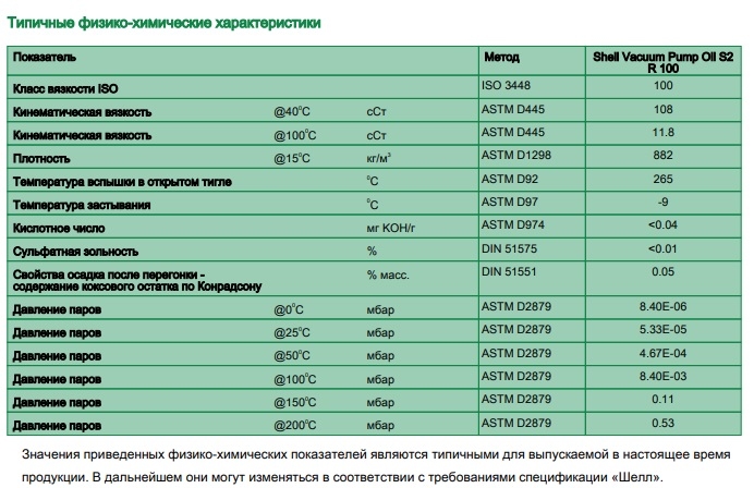

Євген Коміссаров рекомендував мастило для вакумаційних насосів. Мав можливість з ним спілкуватися до його релокації. Знайду фотку пляшки, викладу.
Поки не знайшов, але ось типове рішення.
