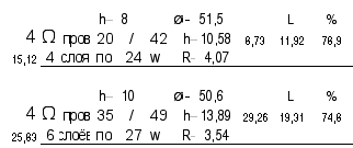

Тема посвящена катушкам отдельно. Динамики с этими катушками будут делать другие.
30-ти миллиметровые ШП катушки.
Слева L, справа расчёт Mwg двумя способами, верхний от объёма провода, нижний от веса катушки. Общий вес 2.5 гр. получен при помощи весов. Каркас с запасом, будет обрезан по месту.

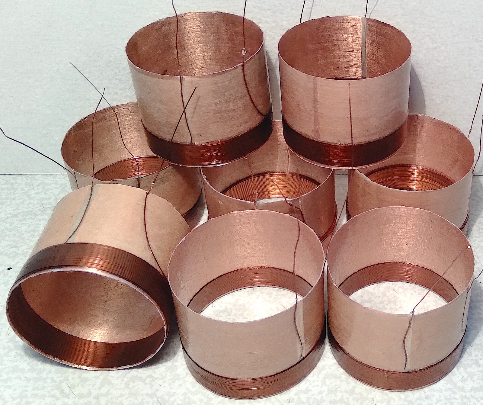

6 мидбасовых катушек для проф. динамиков и 2 басовых (на заднем плане).

Тут заодно посчитан процент L в общей длине провода. Получилось примерно одинаково по 3/4.

В этот раз L вышла чуть менее 50%. Индукция около 1Т, высота зазора примерно 9, взяты чисто посчитать сколько выходит в итоге.

Да. Это было по-быстрому посчитано из пропорции длин катушки всей и в зазоре.
Если считать правильно, то выходит 9.69 (привет от VSD). Потому что на краях катушки не все слои заканчиваются одинаково, некоторые короче с обеих сторон.
